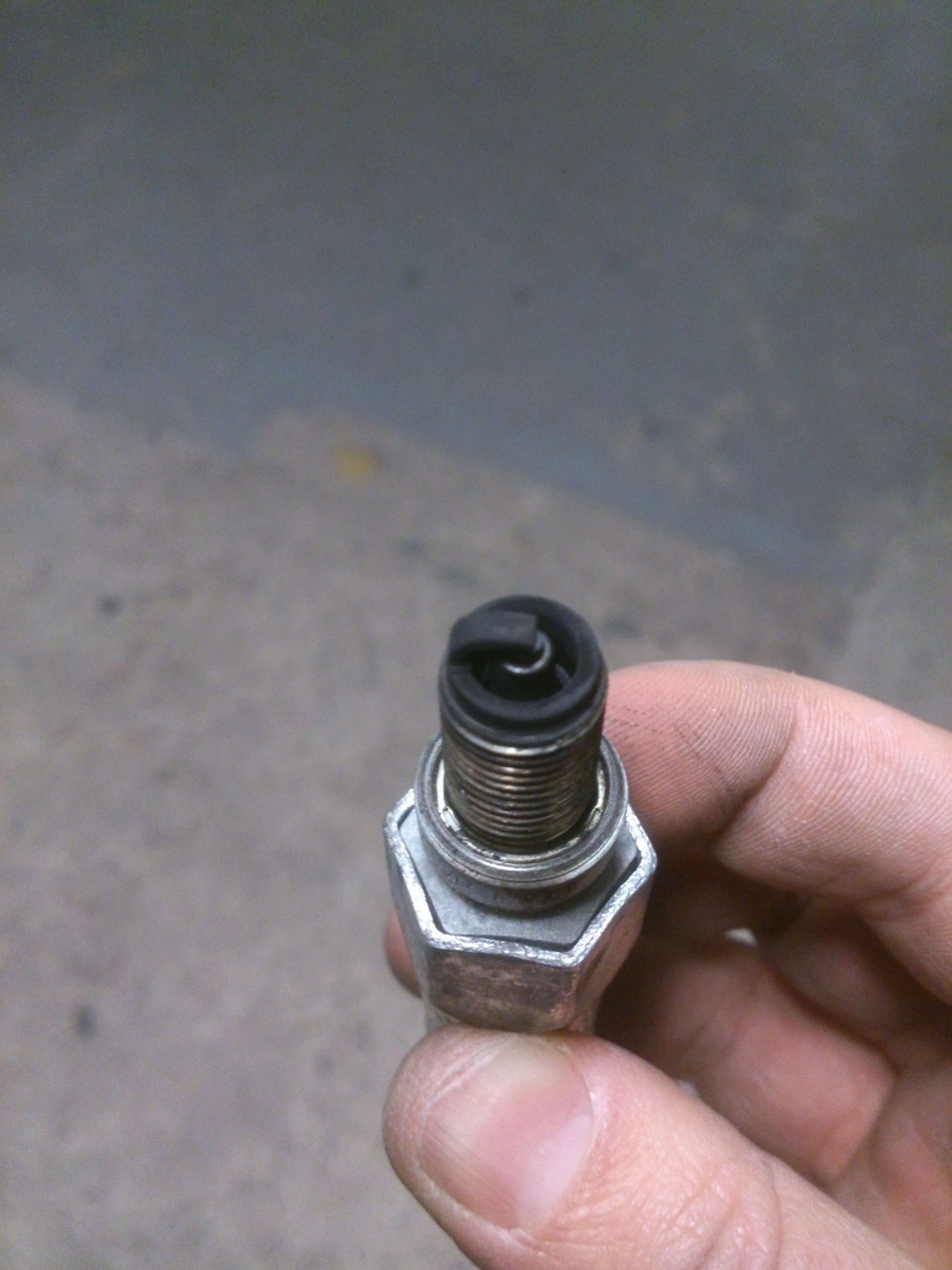

Salut, j’espère que je suis dans la bonne rubrique. Alors voila j'ai acheté il y à un mois une XJ600 51J de 1991, 35000km, qui est relativement propre.
Le gars à qui je l'ai acheté m'avais prévenu qu'elle était un peu capricieuse au démarrage mais qu'en insistant un peu elle démarrait. Lui l'avait depuis 3ans et a fait 3000 bornes avec dont la moitié sur un weekend. Elle a donc pas beaucoup roulé en 3ans. Je me suis dis que les carbu étaient surement un peu sales. Je suis rentré sur Strasbourg (70 bornes environs).
Le lendemain de l'achat j'ai mis 30min à la faire démarrer à froid, une fois à chaud aucun problème et elle roule nikel. Dans la semaine j'ai vidé la batterie (qui est récente) en essayant de la démarrer sans succé. Le weekend suivant rebelote 30min pour la faire démarrer. Une fois réussi je suis aussitôt aller chez le garage qui en faisait l'entretiens avant que le type achète la bécane il y a 3ans. Le garagiste reconnait la moto regarde les facture qu'il avait (vidange, changement pneumatique, changement bougie, nettoyage carbu au ultrason, réglage et vidange). Il me dis que la moto était déjà capricieuse à l’époque mais rien de méchant (10 15s sur pri et sa part). Il me fait un réglage du ralentie. Mais comme je suis venu avec (30km), la moto démarre sans problème du-coup il peut pas faire grand chose.
Depuis, je l'ai démarré une fois quasiment du premier coup en la laissant sur pri un certain temps, j'ai fais un tour en me disant cool ça marche. Puis 4h après impossible de la redémarré même sur pri.
Quand je veux la démarrer, le démarreur tourne sans problème, mais il ne se passe rien dans un premier temps puis en insistant elle a des ratés, fait quelque pétaradage mais ne ce lance pas.
J'ai un premier élément de réponse vu l'état des bougies:
Donc j'ai regardé les bougie 1 et 4 qui sont toute les deux noirs (je suppose que les quatre sont comme ça) ce qui doit expliquer mes difficultés de démarrage même sur PRI.
La question c'est pourquoi, si elles n'ont que 3000 bornes, sont elle dans cette état là? D’où cela peut'il venir? N'y a t'il pas un problème sous jasant?

Ces bougies sont trop noires, ce qui indique une trop grande richesse (trop d'essence ou pas assez d'air) Mais ça ne donne pas beaucoup d'indications. Déjà si tu mets une plombe à démarrer, elle démarre à chaque fois avec plein d'essence dans les chambres de combustion... :?
Il faut déjà vérifier
- Que ce sont les bonnes bougies (peut être essayer des bougies plus froides pour voir. L'indice de chaleur est le chiffre dans la référence. 6, c'est plus froid que 7) Ces bougies sont peut être défectueuses.
- que le filtre à air est propre et bien installé
- que les fils d'allumage sont en bon état.
- que les réglages du carbus sont les bons (ont-ils été BIEN nettoyés ? )
- que le robinet d'essence fonctionne correctement.
Bref.. il faut vérifier les fondamentaux.
edit : En premier lieu, il faudrait vérifier les réglages de la richesse.

Comme tu dis qu'il y a les bougies des cylindres 1 et 4 qui sont noires, peut-être aussi vérifier la bobine concernée et le TCI.
Ou alors c'est le hasard qui fait que ces bougies sont noires et pas les 2 et 3 :mrgreen: .
Si la carburation était mal réglée, la moto ne fonctionnerai pas "nickel" quand elle est chaude ... enfin je crois pas.
Il y a aussi le bouchon de réservoir défaillant (pas de mise à l'air libre) qui fait des trucs bizarres (Bacchus confirmera certainement :wink: ) mais là, j'en doute.
Comme le dit Oyien ... les fondamentaux!
Bonne chasse (à la panne vicelarde ou pas) :wink: .

Sinon entre temps j'ai tenter de nettoyer les bougie pour voir! Alors les 1 et 4 était noir mais les 2 et 3 était carrément pire mais j'ai pas pris de photo. j'ai ensuite vérifie les étincelles qui sont la à toute les bougie mais assez faible. au teste de démarrage la moto pétarade des les premier coup de démarreur et fait des plop plop mais ne démarre toujours pas!
Sinon comme je l'ai dis:
-Carbu nettoyé par un pro au ultrason il y a trois ans donc je suppose que ça à bien était fais.
-Le robinet d'essence marche correctement. (pour ce qui est le la dépression dans le réservoir et de l’apport en aire, sur le model que j'ai il y a une mise à l'aire annexe qui ne ce fais pas par le bouchons et que j'ai aussi vérifié)
-pour le réglage des carbus quand j'avais réussi à la démarrer et que je roulé avec il n'y avait pas de problème à chaud je pense qu'ils ne sont peut être pas réglé au poile mais pas non plus déréglé à fond.
Pour ce qui est des visses de richesse le principe c'est de les resserrer puis de les deviser du même nombre de tour (2 je crois selon la rt)?

Alors, des nouvelles après changement de bougie et vérification de l’état du filtre à aire qui me parait propre!
La moto est partie avec juste le starter. Elle n'a pas non plus démarrer au quart de tour mais assez bien: en insistant un peu sur le démarreur (10 ou 15s) et en jouant sur l'accélérateur.
Petit tour dans le brouillard alsacien de jeudi dernier, elle tourne sans problème, juste le ralenti un peu bas. Une 40taine de borenes à -2 et avec une vision à 50m et de nuit ^^ donc je n'ai pas non plus poussé la bête à fond!
Je l'ai pas redémarrer depuis trop de boulot.
Du coup reste à trouvé d'ou viens le mauvais réglage:
dixit rémymarcel:
Bougie noire :
C’est le signe,d’une bougie trop "froide" qui n’atteint pas sa température d’auto-nettoyage (400°C)
et/ou d’un mélange trop riche (air/essence de 10/1 à 8/1, en dessous, le moteur ne part plus…)
et/ou d’un allumage en "retard"
et/ou d’un filtre à air encrassé
et/ou d’un problème de compression
Les bougie sont celle préconisé par yamaha, donc je suppose qu'elle ne sont pas trop froid
Le filtre à aire est propre
Donc il me reste la richesse, le retard à l'allumage et la compression!
