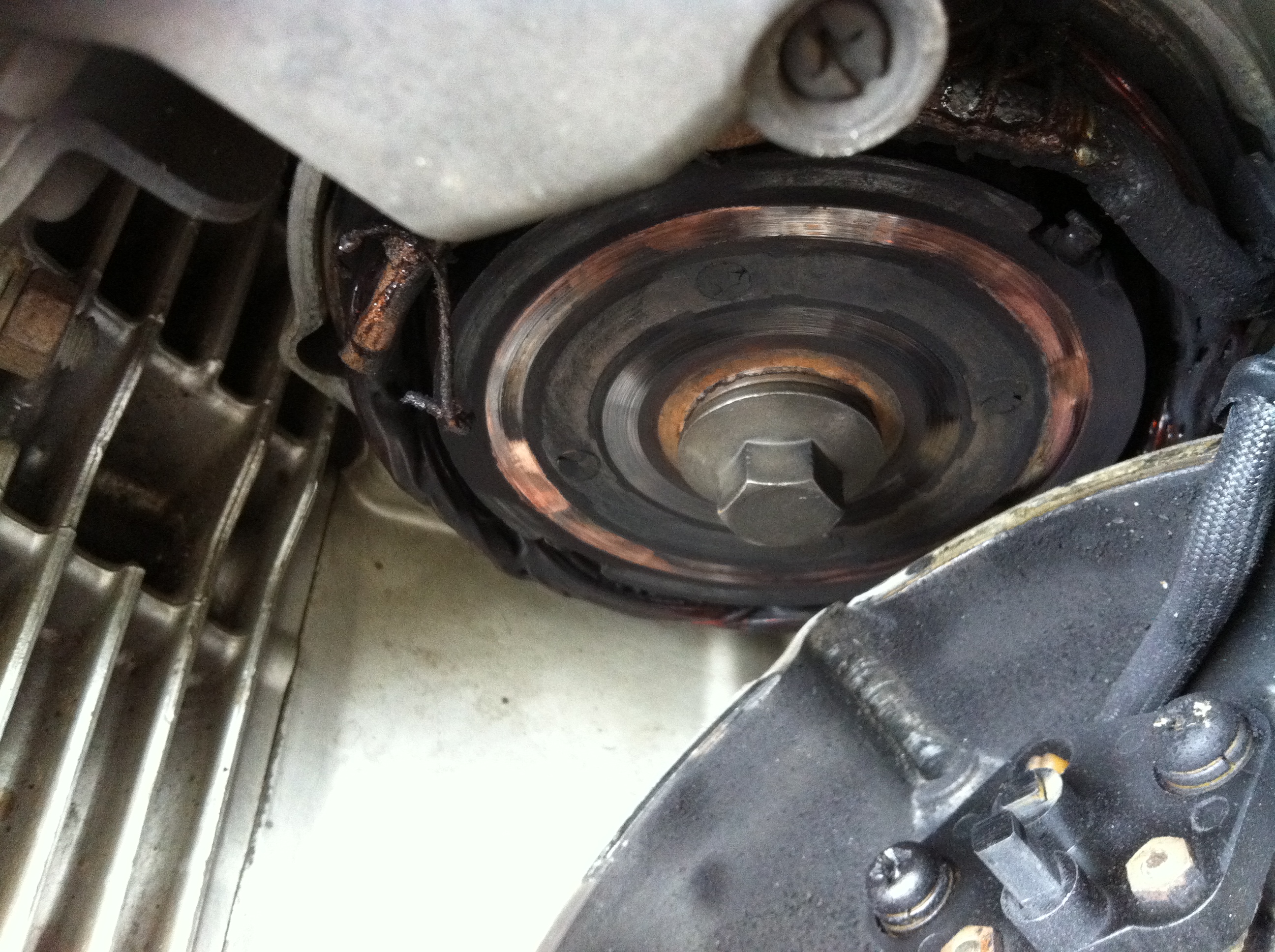

grace au tuto du forum, je me suis lancé
je viens d'ouvrir le couvercle de l'alternateur, voilà la gueule des charbons :
et la piste du rotor :

MessagePosté: 17 Sep 2012, 10:59
Salut phnol,
Le charbon intérieur est salement usé et raboté. Tu devais charger par intermittences.
Rien de mieux qu'un voltmètre style "Automobile" en permanence pour pouvoir juger du bon fonctionnement du circuit de charge. ;)

MessagePosté: 17 Sep 2012, 11:27
Ouep les charbons sont bien usés :? Les pistes sont bien crades aussi un peu d'alcool et d'huile de coude pour faire briller tout ça ne ferait pas de mal ;) ( sur un chiffon, l'alcool, hein ! Et vas pas nous frotter ça au Jack Daniels :D). Tu peux aussi utiliser du désoxydant pour cuivre, très efficace !
Profite de la séance mécanique pour vérifier l'état des 3 fils blancs depuis le stator jusqu'au régulateur et l'état des sucres sur le chemin. Ils sont très souvent fondus et pleins d'oxydation...
