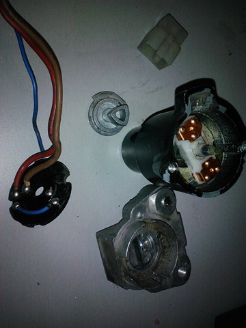

Bon moi, je suis un peu têtu et j'essaierai de vérifier en premier le contacteur ...sans tout démonter .
Mais il faut un contacteur de rab avec sa clé . On ouvre le phare , on branche le faisceau du nouveau contacteur et on teste .Il y en a pour 5 mn, montre en main .
Si ce n'est pas le contacteur on sait au moins qu'il faut chercher ailleurs .
Dans le petit monde de la 900 XJ attelée, c'est souvent la source des soucis électriques à cause des tractions sur les fils quand on braque à fond ; donc à vérifier en premier .
Après, pour les mêmes raisons, il y a le tableau de bord . Ce n'est pas vraiment prévu pour qu'on braque très souvent de butée en butée ; et on le fait souvent en side .

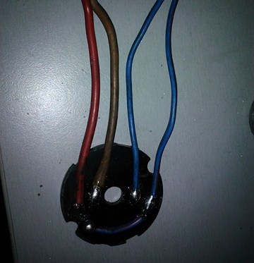

Bon, si le tableau de bord est hors de cause...personne dans le 63 n'a un contacteur de rab avec sa clé ?
Oui je sais , je suis vraiment têtu ... mais j'ai déjà eu cette panne (sans le cours jus qui faisait griller le fusible) ; mais la liste des éclairages en rade correspond .
Dans le contacteur , il y a des points de soudure sur une platine au bout des fils . Ils se dessoudent, peuvent se toucher quand il ne faut pas et...gros bazar . :wink:
Ceci étant dit, je peux me tromper ... :wink:

Charles a écrit:
Au fait, il sert à quoi le fil bleu rouge du neiman. Merci
A alimenter les ampoules de veilleuses AV et AR (en position feux de parking aussi).
Pour être plus précis:
Quand on met le commodo droit en position veilleuse (le contact étant mis) c'est le fil bleu du neimam qui alimente le bleu/rouge.
Quand on est en feux de parking, c'est le fil rouge qui alimente le bleu/rouge.
Dans le cas d'un court circuit sur le circuit "signalisation", ce qui est ton cas, c'est le fil marron du neiman qui touche la masse (probablement).
