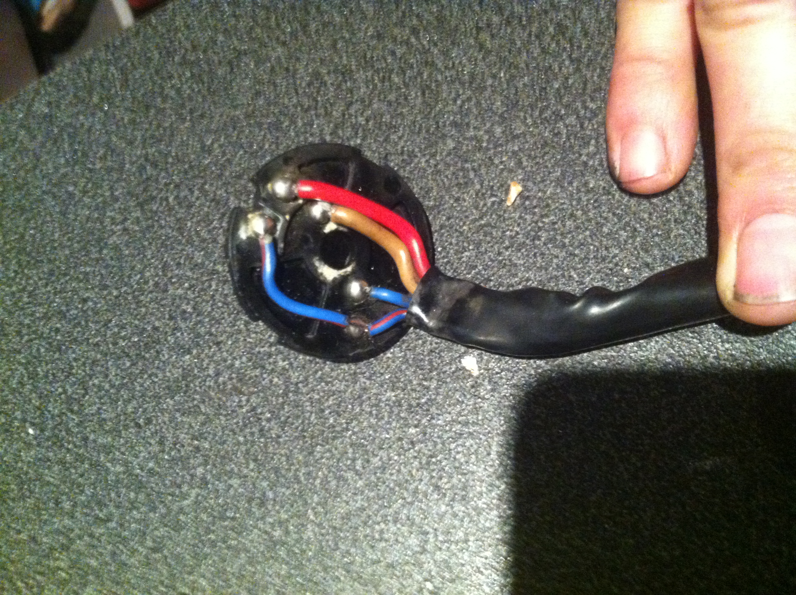

tiens, au fait, hors sujet mais j'en profite, pris cet été en balade :
du coup, je mets la photo du contacteur du neiman : comme neuf (avant que j'y touche :D )
