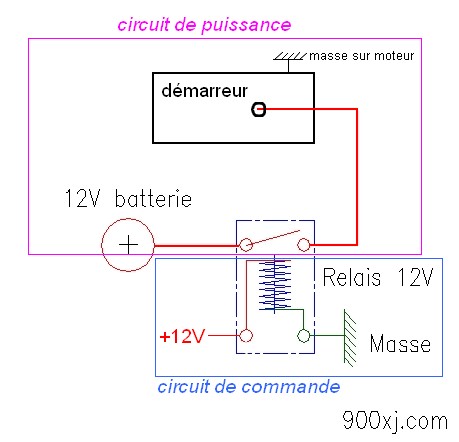

 Sujet du message: Re: pas de démarrage
MessagePosté: 19 Fév 2014, 22:10
biloute a écrit:
j'ai mis ce qui avez sur le plan ...
1) je n'avais pas regardé le "plan". :lol:
2) un relais est un interrupteur (circuit de puissance) commandé électriquement par une bobine (électro-aimant) = circuit de commande.
Donc je ne voyais pas bien ce que venait faire un va et vient dans un circuit de démarrage de bécane.
Je crois comprendre que tu as mis ce schéma pour imager le contact du relais.
Peut-être qu'un schéma de relais peut faire l'affaire alors :) .
(j'ai bidouillé un schéma existant : câblage des phares additionnels)

il est vachement bien ton schémas ! toujours mieux que le mien
bref pour tester simplement le démarreur tu peu prendre une batterie de voiture ou d'une autre moto des câbles de démarrage
le moins sur le moteur et le plus bin sur la cosse du démarreur (mode bourrin ) ..
