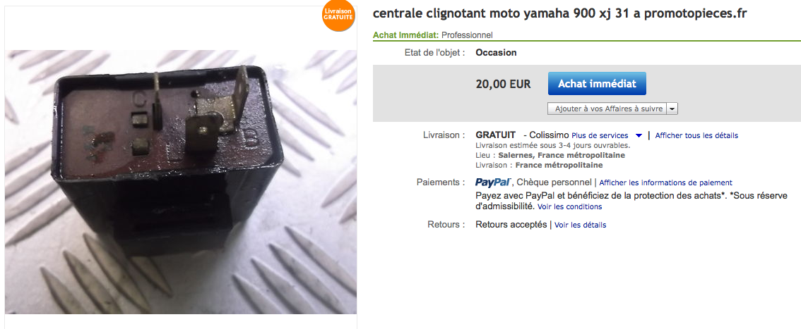

sur ebay, j'ai trouvé ça qui ressemble. Sauf... devinez quoi ? ç'en est une de 900 ! Possible que ça colle ?
pour mémoire, la mienne :
MessagePosté: 31 Juil 2012, 16:43
C'est quasi sûr que ça va coller. Mais franchement ça vaut rien. Ne dépense pas tes sous pour ça, ya bien quelqu'un qui aurait ça à te refiler !!

Tu n'as pas une casse auto dans ton coin ?
Les brochages des centrales clignotantes sont standards. Et si tu veux être sûre à 100%, tu y vas avec ta moto et tu l'essaies direct dessus avant de l'acheter.

si ceux de 900 vont je doit avoir sa je te tien au jus et on fais un échange
t'a besoin d'une centrale j'ai besoin de quelque coup de crayon de papier
c est carrement pas sur que sa soit les meme emplacement de connection d une centrale d auto ,sur le side j ai monter une central monter sur du materiel agricole et j ai dut changer le branchement
