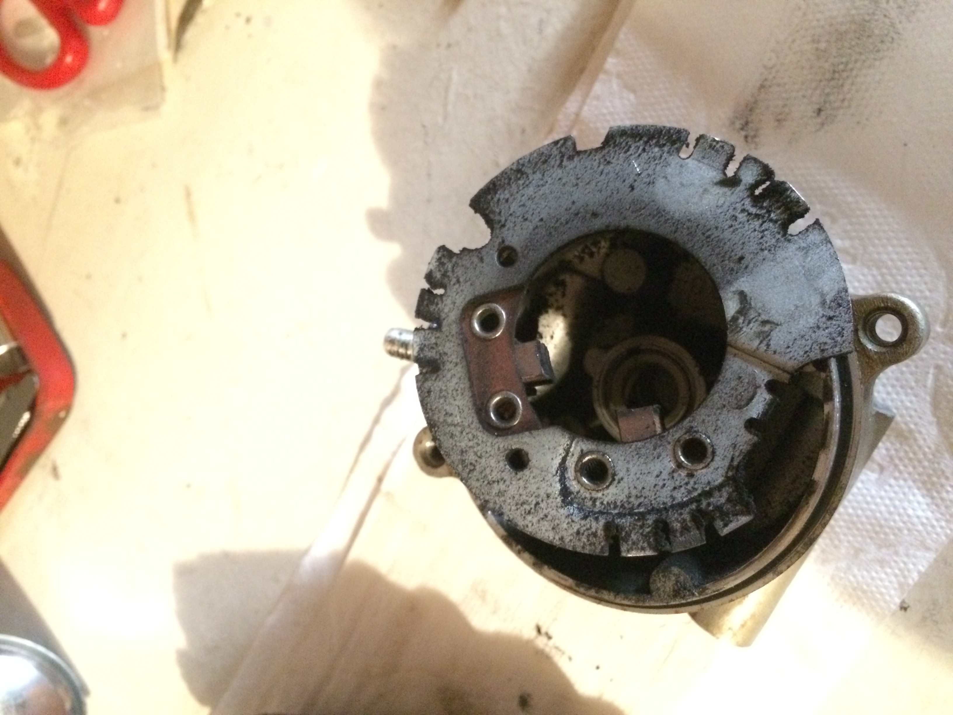

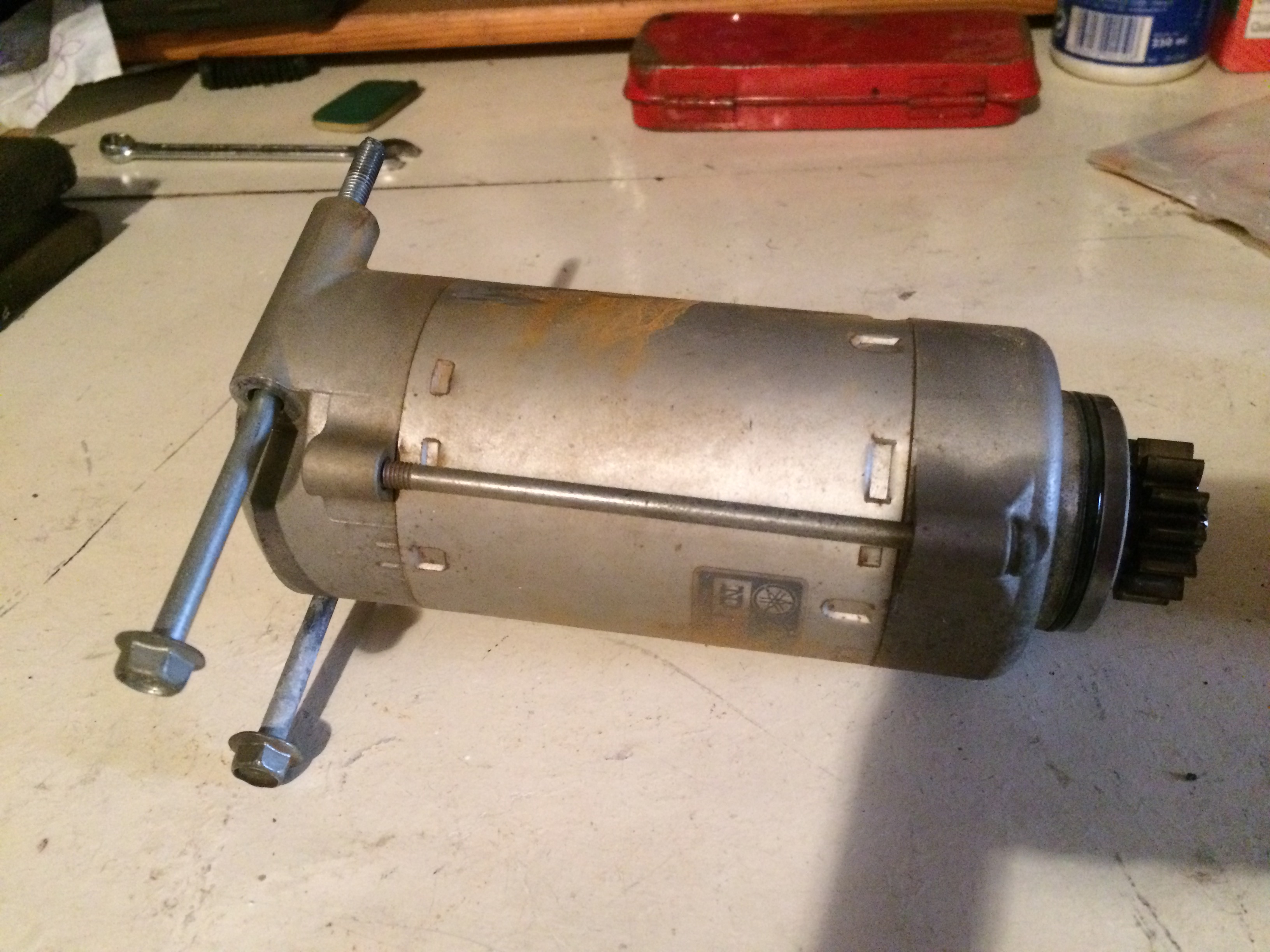

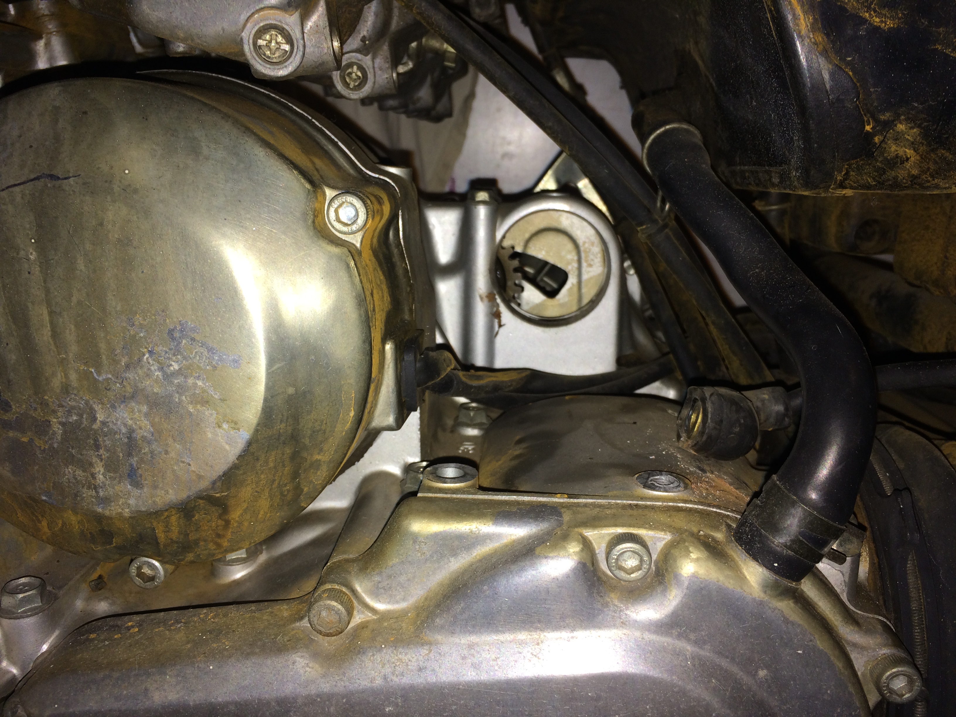

Bon suivant vos bon conseil j'ai démonté le coupable, et c'était effectivement lui, le démarreur qui faisait des siennes !
Du coup suivit le tuto en image et remplacé les balais par des neufs.
Je me suis battu une heure avec les soudures des tresses sur la platine , jusqu'a réaliser que mon petit fer à souder de soudure électronique ne suffisait pas... un saut chez leroy et un gros fer acheté , et c'est passé tout seul !
Puis remontage super facile avec les repères, remise en place, et là un coup de pouce droit et la brèle craque au premier tour de démarreur ! un vrai bonheur.
