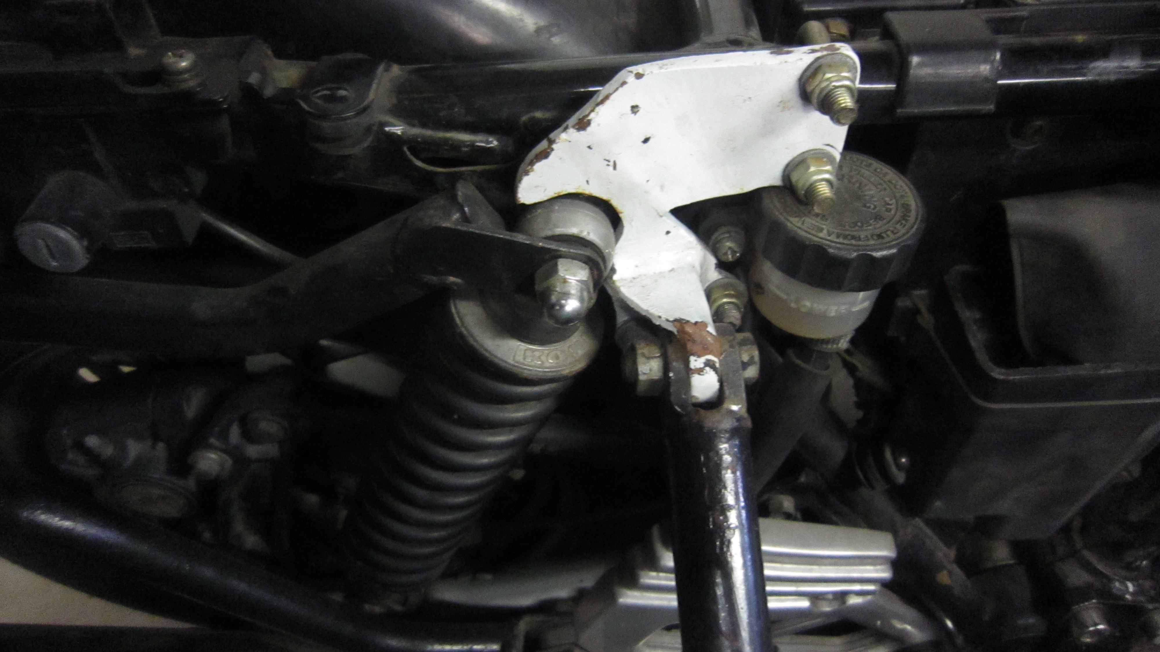

Je vais donner quelques informations, j'ai pris le temps de prendre des photos.
Sans le support
Avec le support
J'ai prévu des trous pour pouvoir boulonner la plaque aussi pour permettre le démontage du couvercle de filtre à air.
Mais je ne peux pas sortir le filtre à air sans le démontage de cette plaque.
J'ai vu des supports soudés sur le cadre, je n'en veux pas, car il y a plus de risque de rupture.
Voilà, merci d'avance pour vos futurs conseils.
Seb

Je ne comprends pas à quoi sert cette plaque.
MessagePosté: 26 Juil 2010, 10:09
moi mon support sur charly n'est pas soudé il est pris sur le tube du haut, et j'ai pas une plaque comme toi !!!! :shock:

D'origine, enfin je pence que mon watsionian était attaché à la moto de cette façon. C'elle que j'ai actuellement est encore plus grande, elle fait le triangle. Elle est fixée sur quatre points, comme sur la nouvelle ci-dessous.
Sur cette plaque, il manque la patte qui n'est pas soudée (si dessous dans le cercle rouge). Elle serre à fixer le tirant diagonal.
L'idée d'un faux cadre est plutôt pas mal.Image
Seb

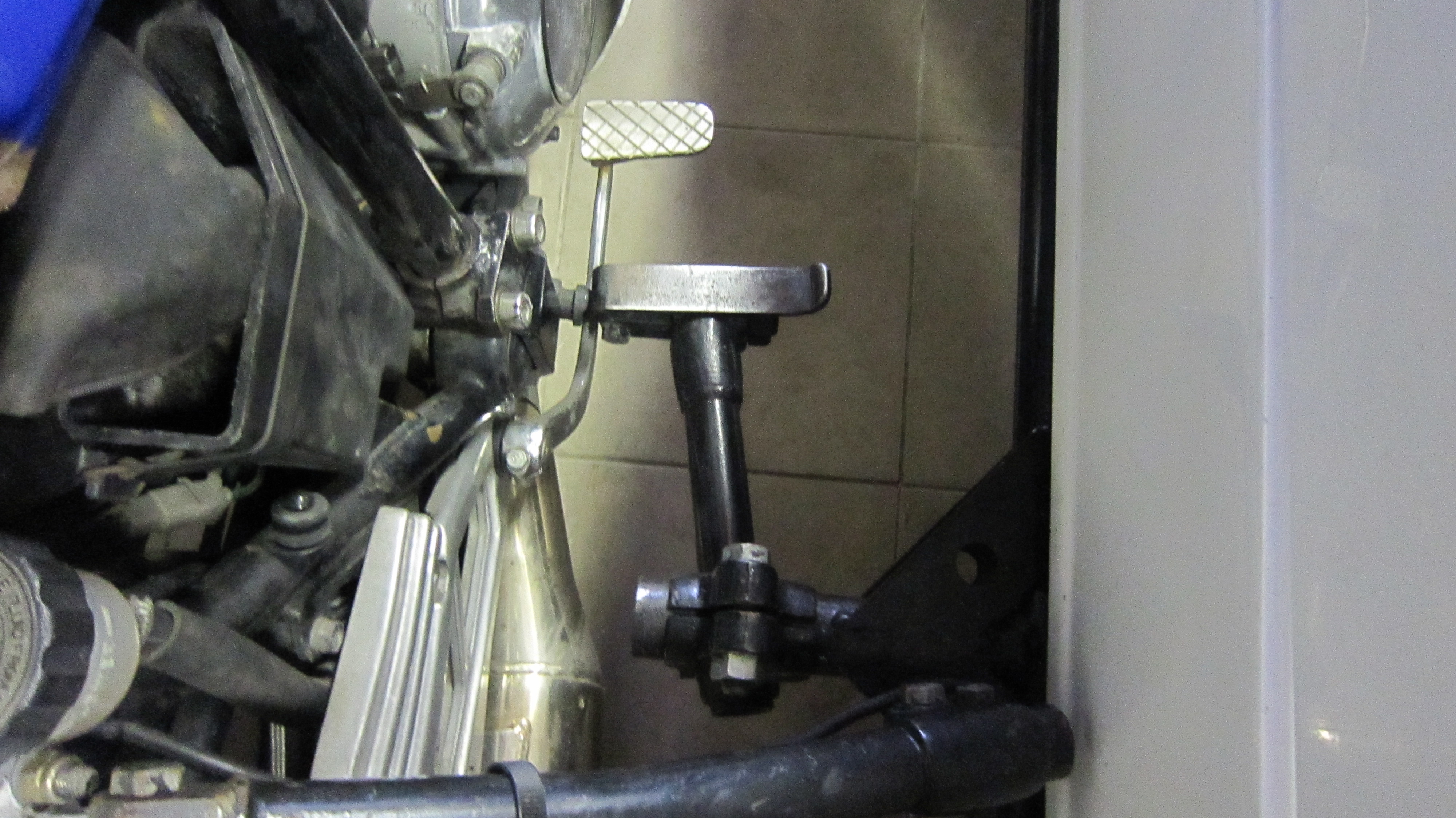

bon ben moi l'attache est comme ça...
Image.
