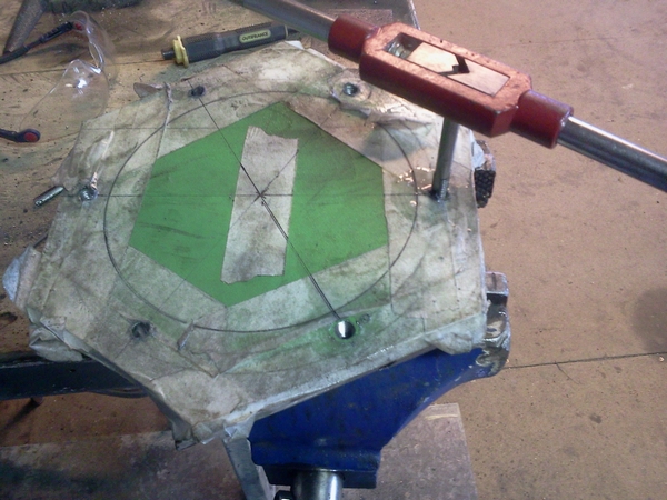

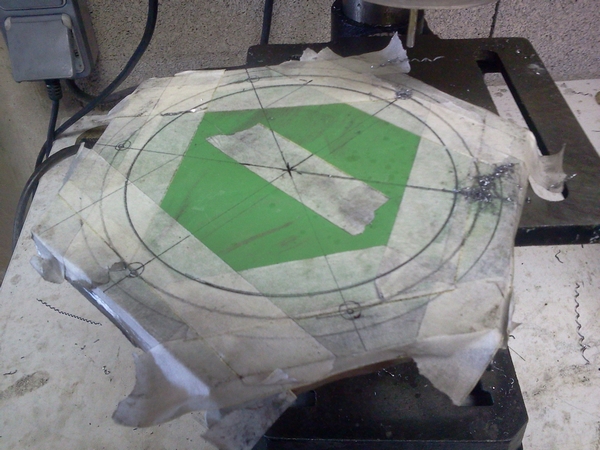

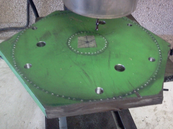

4 - préparation du support de disque :
et on commence par le plus délicat : perçage des 6 trous à 60°
...taraudage
verdict : on a pas trop mal bossé :D

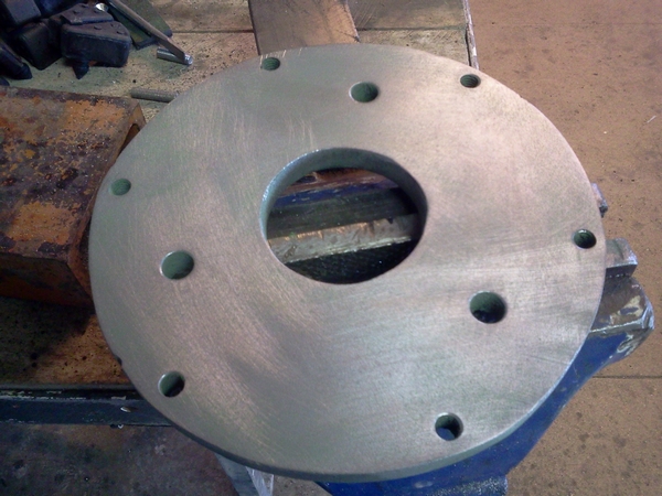

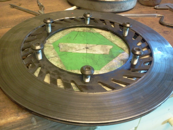

- 4 - suite...
rectification du contour et découpage du centre
et après quelques heure de râpe et de lime, un jolie galette prête à servir

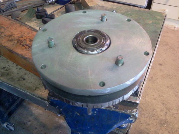

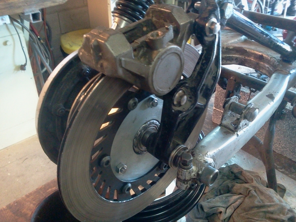

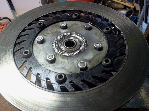

- 5- on assemble 3 + 4 :
comme papa dans maman
test de montage avec disque et étrier... c'est pas trop mal

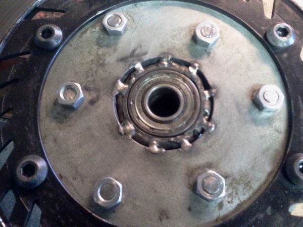

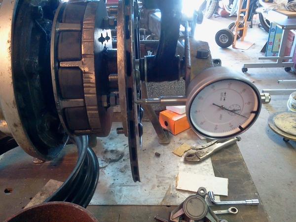

et maintenant un peu de métrologie, réglage du voile
il a fallu revoir la copie, et rajouté des tiges filetées pour affiner le réglage... un pointage et on recontrôle
c'était a prévoir, la platine c'est déformée en chauffant, le voile est hors tolérance... je recontrôlerais demain à froid, en espérant que mon système de réglage puisse encore agir après soudure.
Tu n'a pas la possibilité de le faire reprendre sur un tour ?
ah non... ça serait tricher ! ... et puis c'est moins drôle :lol:
quelque petit coup de clé ce matin et les chose sont revenu dans l'ordre, la "flasque" est prise par 6 tiges filetées qui me permette d'ajuster le voile via des écrou de chaque côté.
Et ça fonctionne pas mal, je suis même surpris de la facilité avec laquelle ça agit. Je pense que le métal du morceau utilisé est plutôt souple, ça dois aider.
reste plus qu'à fermer l’extérieur avec un bout de tube qui va ceinturer l'ensemble... mais j'ai explosé mon étaux en façonnant la pièce... du coup j'ai pas spécialement avancé aujourd'hui.

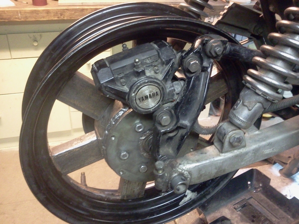

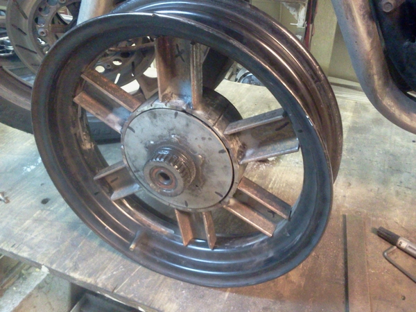

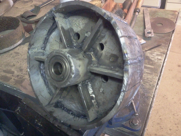

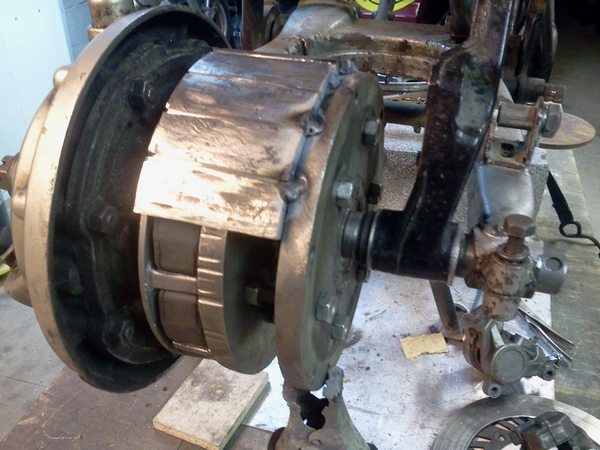

Hello... on ressort les vieux dossier, j'en était resté à la soudure du cerclage :
Suite à cette opération le voile du disque de frein était énorme, j'avais donc remisé le moyeu en pensent que le projet ne ce finirais pas...
Et puis ce matin, j'ai quand même refait un essai de montage... surprise : plus de voile !!! (du moins, il est acceptable)
Donc on continu :
le bébé se présente plutôt bien :sm2:
par contre, j'ai mal calculé mon coup avec l'étrier, à voir une fois fini, mais dans l'état il est impossible de démonter l'étrier sans tomber le disque... plutôt gênant pour le montage/démontage de la roue...

MessagePosté: 24 Jan 2015, 23:12
Balaise le boulot :shock: :shock: :shock: :shock:
Pour les étriers, c'est courant sur les sides de ne pas pouvoir les démonter sans virer le disque. Le notre est comme ça :wink:

Effectivement je pense que tu n'as pas le choix. :wink:
vu la place que tu as et la largeur de la jante, je vois pas comment tu peux faire autrement..... :roll:

on verra une fois fini, mais j'ai encore de la place pour éventuellement déporter le disque vers l'extérieur...
