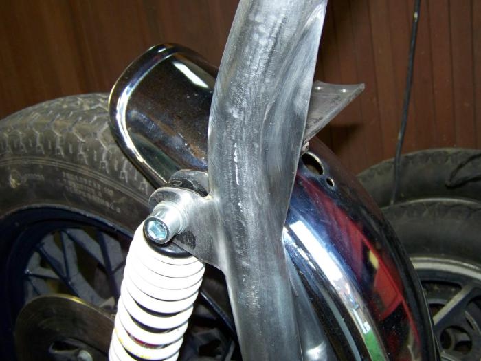

Deux photos du carrenage en cour de réparation.

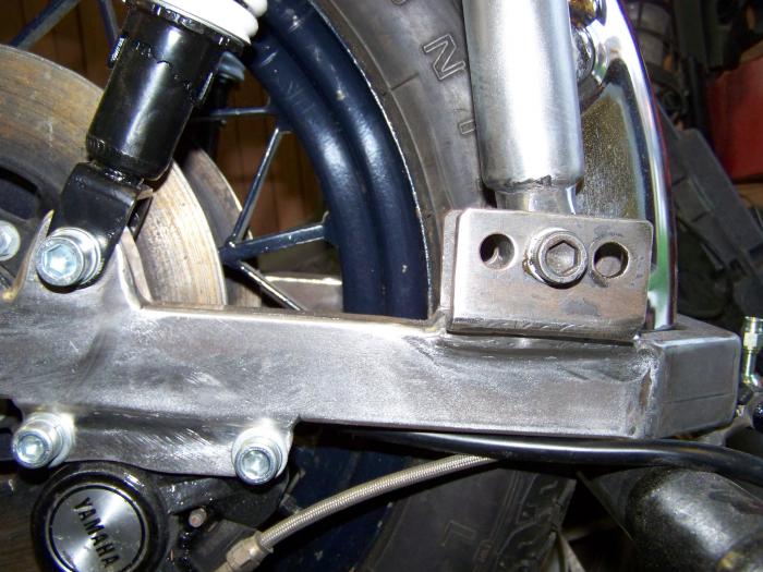

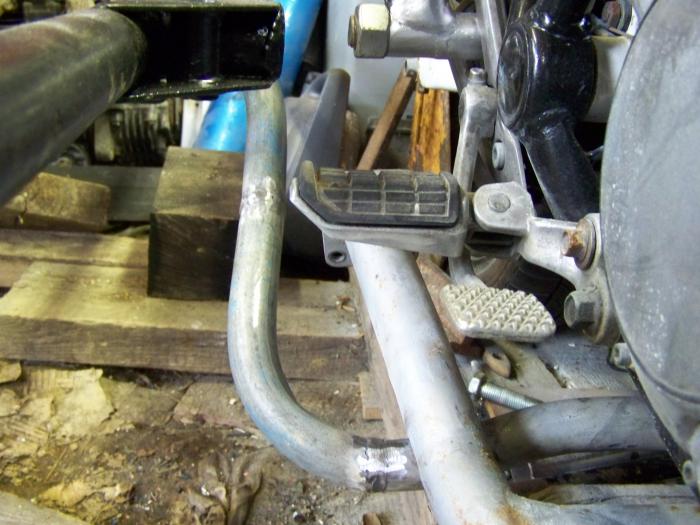

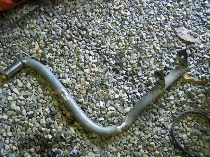

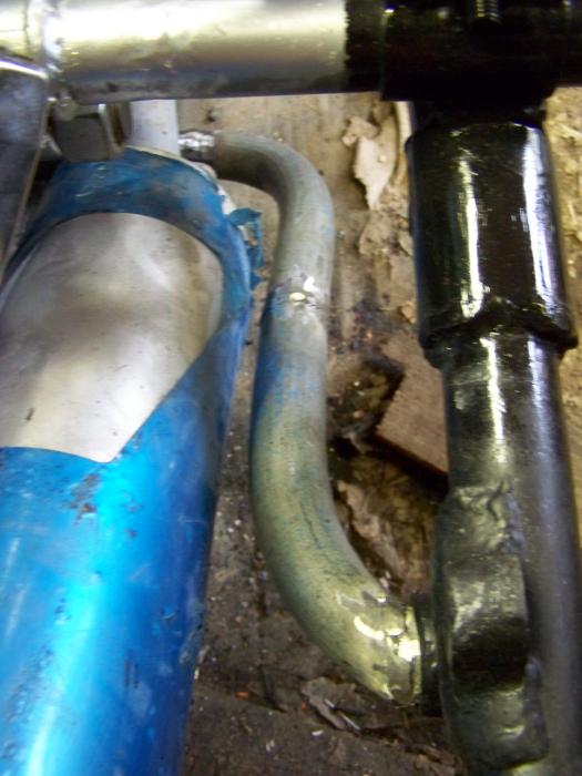

Un point sur l'état d'avancement.

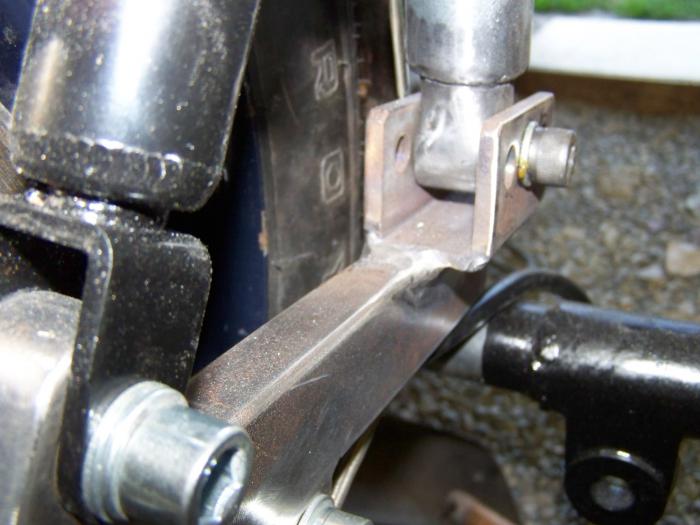

Les supports sont bien avancés, j'ai le tirant de l'avant qui va falloir que je modifie. Je tombe à côté de la patte de fixation.

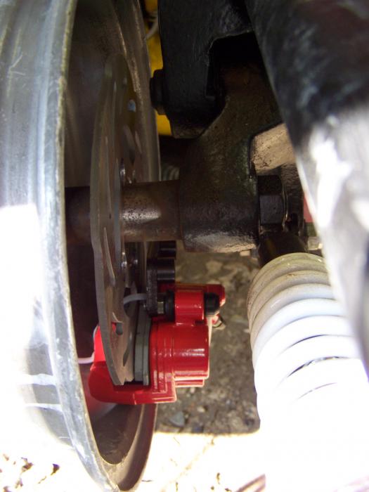

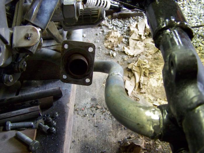

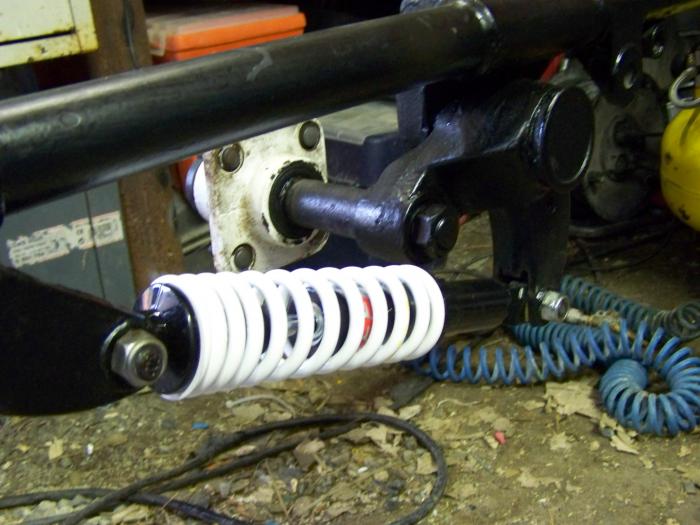

Un nouveau point sur l'état d'avancement février\mars.

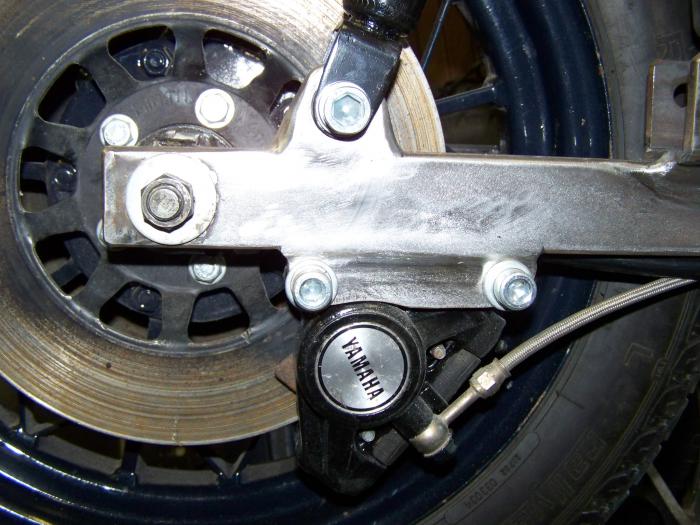

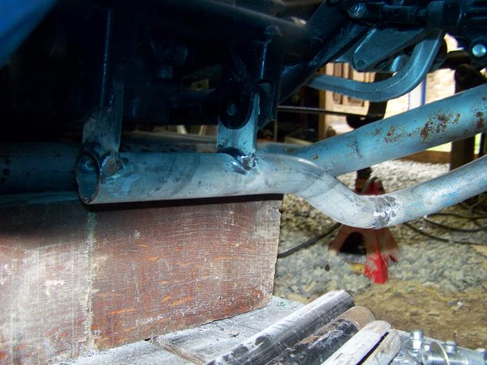

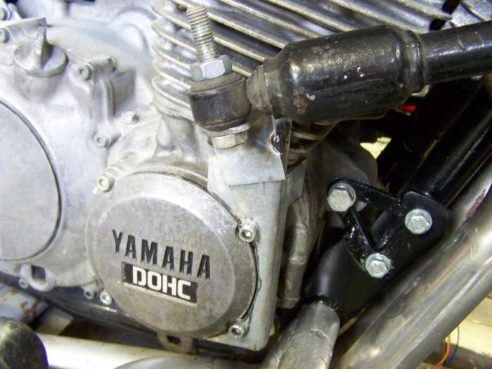

Fabrication d'une troisième nouvelle attache à l'arrière du panier. Elle est fixée en lieu et place de la béquille centrale.

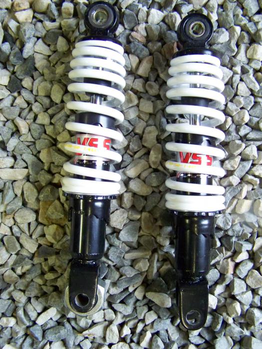

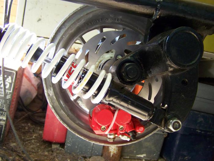

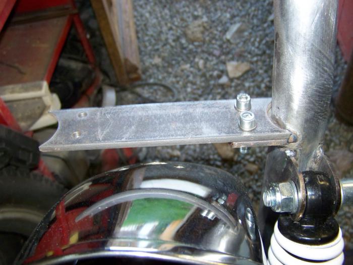

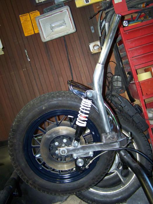

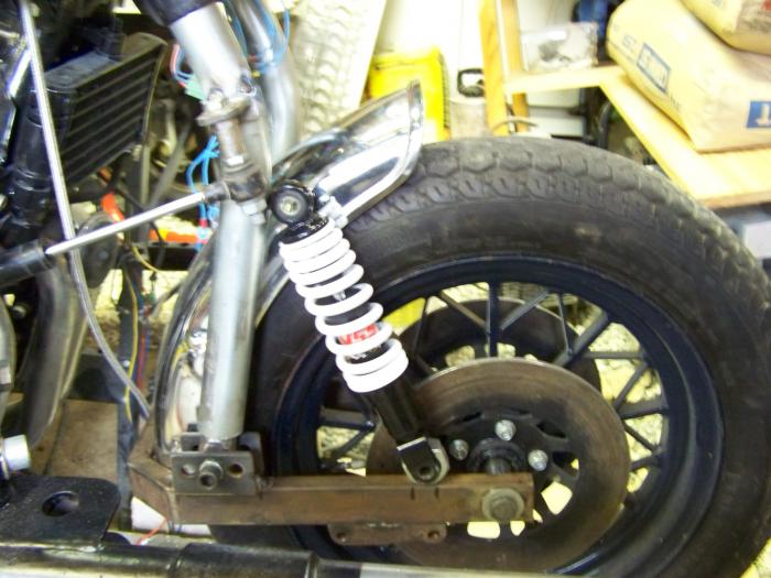

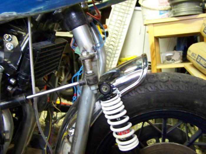

J'ai reçu les trois amortisseurs YSS, deux pour la fouche et un pour le panier.
L'amortisseur monté sur le panier.
La fourche avec sont amortisseur de direction.

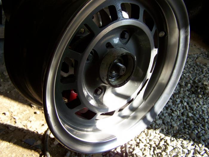

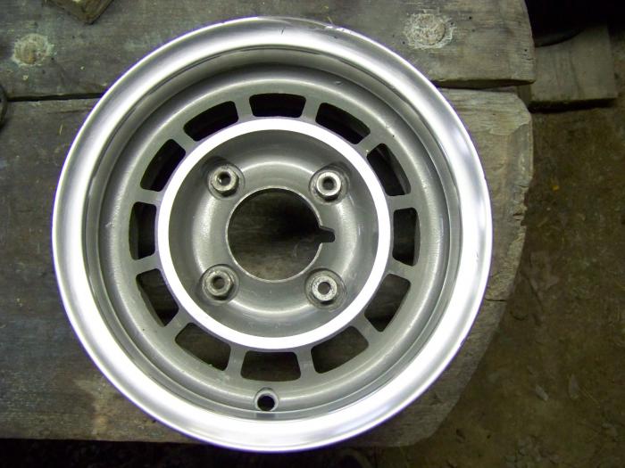

Enfin, la réparatien et le polissage de la roue alu de mini 10".

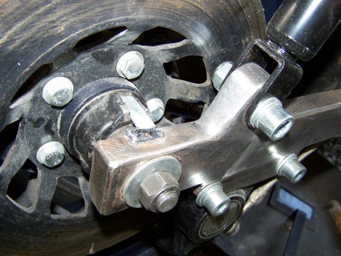

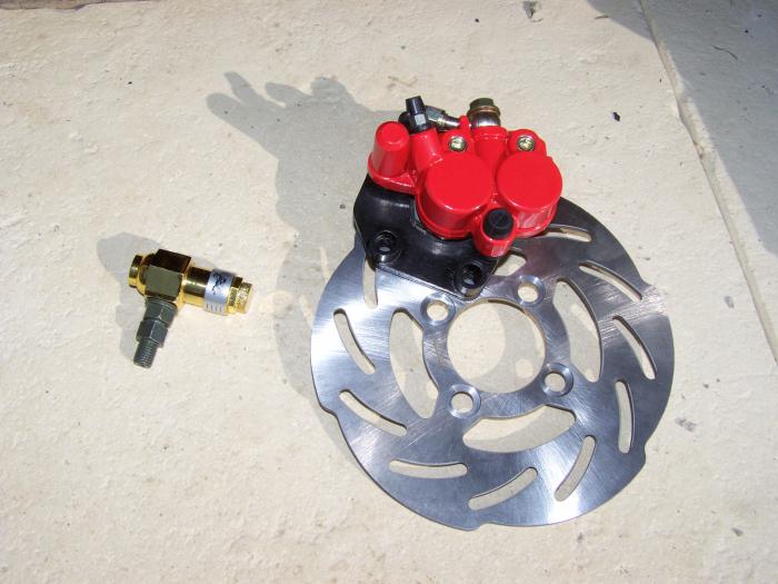

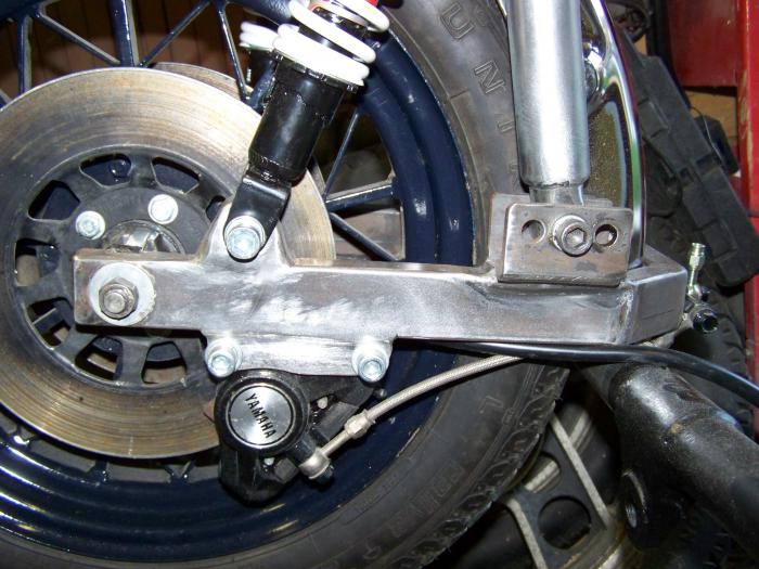

Le projet progresse, j'ai fait mon choix concernant le freinage du panier.
J'ai trouver un disque avec son étrier ici, http://www.la-becanerie.com/scooter/par ... -tnt2.html .
J'ai pris avec un régulateur assistant de freinage qui va me permettre de régler le frein arrière de la moto et celui du panier aux petits oignons.
http://www.la-becanerie.com/scooter/par ... ur-de.html . :wink:

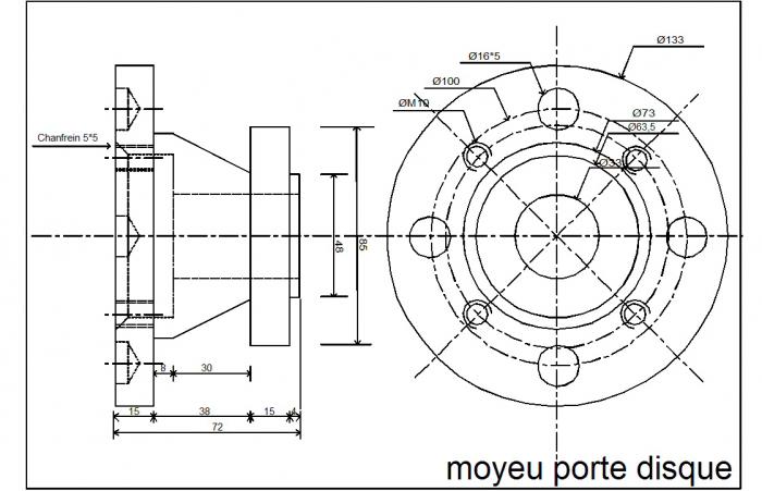

Pour que le disque tienne sur quelque chose, il me faut un moyeu porte disque.

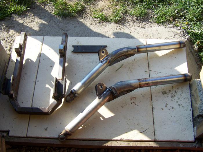

La fourche à balancier est bien avancée. Les soudures sont finies, il me reste le meulage avant que l'ensemble parte à l'anodisation.

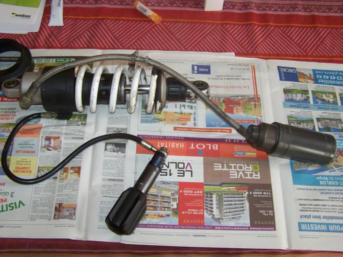

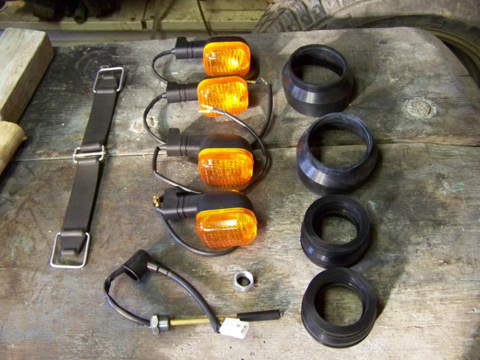

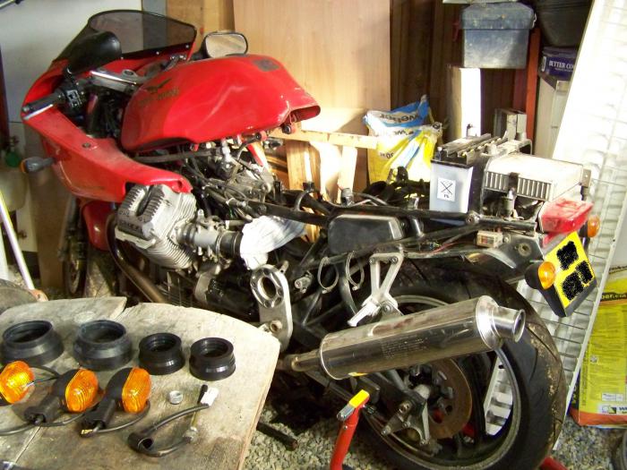

Mon amortisseur de Guz est en réparation chez formule top, je profite que tout soit en vrac pour faire quelques bricoles.

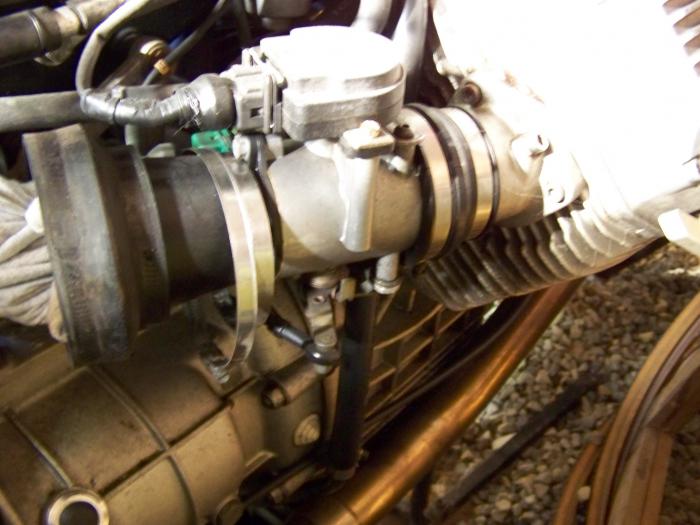

La boutique italienne à reçu des pièces de carrosserie pas trop chère, comme la sangle de batterie et les clignotants. Je change donc les quatre clignotants cassés depuis pas mal d'années. Je change aussi la jauge à essence qui na jamais fonctionné.
Comme la boite à air est démontée, je profite aussi de changer les manchons de l'injection.

Nouveau point sur l'état d'avancement fin mars.
Le meulage de la fourche

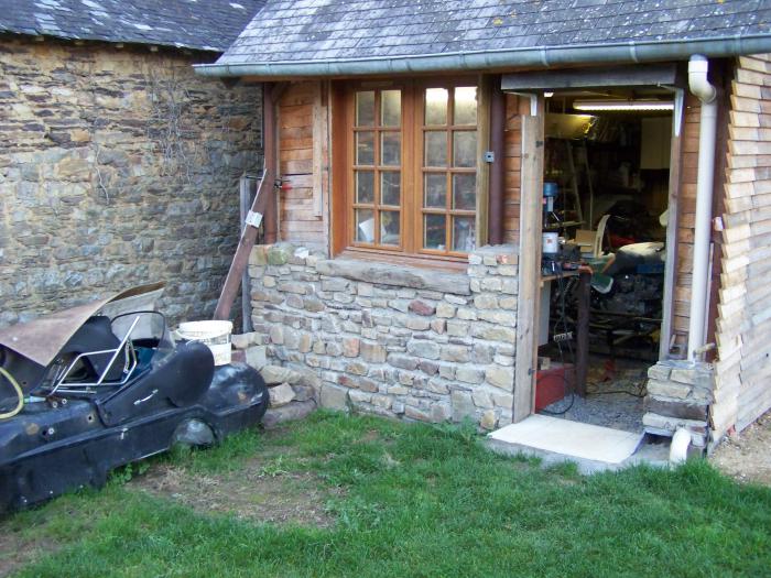

Le montage de la pierre avance aussi, pas mal pour un atelier?

TE-RIB' !!!
:shock:... Mais comment tu vas sortir ton attelage ??? Tu as construit l'atelier autour ??? ;) ;) ;)

vin dieu ! il va être bien isolé ton atelier !! bravo pour cette leçon de construction !
