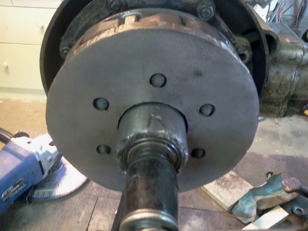

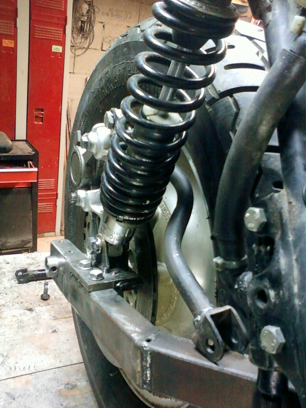

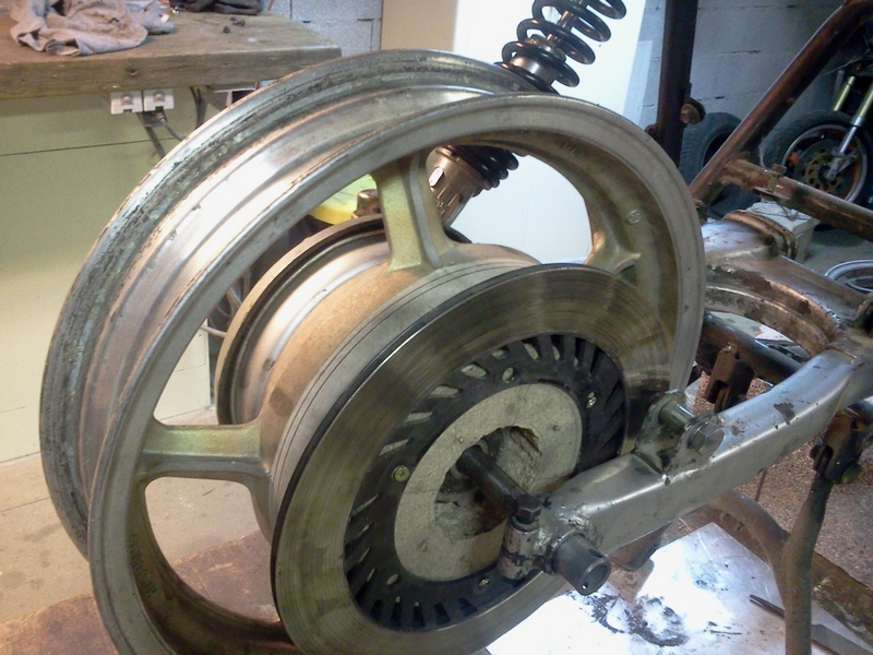

avancé des travaux suite à la suggestion de 900side :
prochaine étape, finition des soudure (avec renfort sur le S + fixation de la jambe de force), et essai roulant... ou pas ...

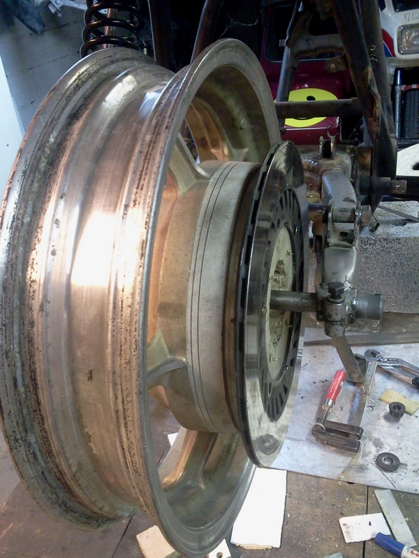

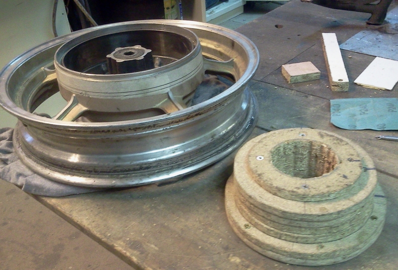

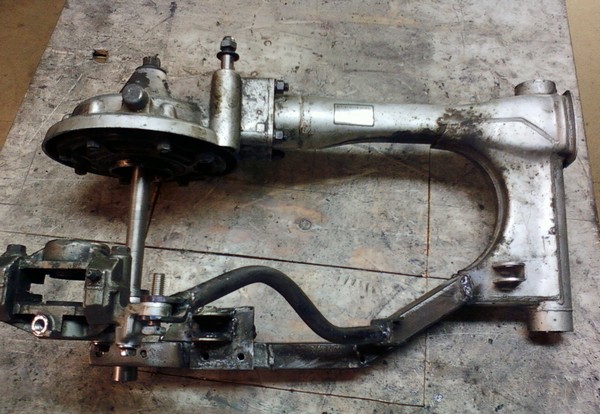

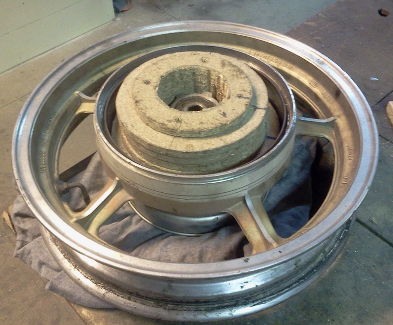

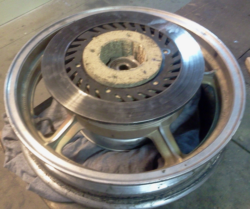

La jante de Vmax est provisoirement au placard mais on continu les essais farfelu... avec la jante de virago.
cette aprem fabrication du gabarie en bois de la pièce nécessaire à l'adaptation du disque de frein :
(La jante sera découpé à ras des battons pour dégager le passage de l'étrier)
ça passe au quart de poil de mouche... mais ça passe !
maintenant faut que je face le plan et trouve un tourneur...
Ensuite il restera à fabriquer un support d'étrier déporté.

MessagePosté: 28 Sep 2014, 19:39
pitain j'avais complètement oublié ce projet... t'es un dingue :D mais j't'aime bien quand même :D
t'es excusé... j'ai lancé ça en 2011... 3 ans que ça chemine... peu être que dans 3 ans de plus ça roulera enfin :lol:

MessagePosté: 28 Sep 2014, 21:34
Ça le fait 8)
a suivre.....

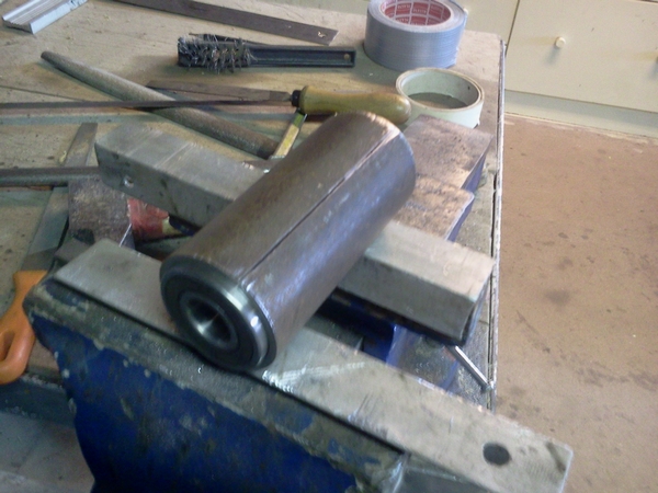

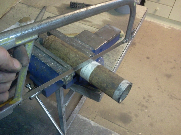

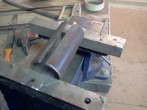

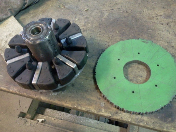

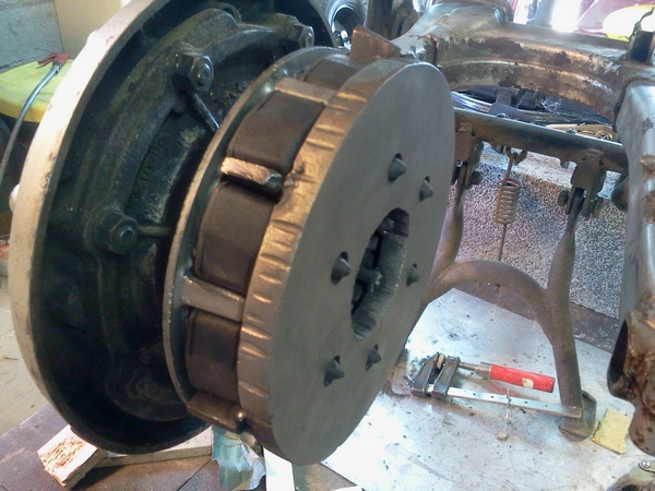

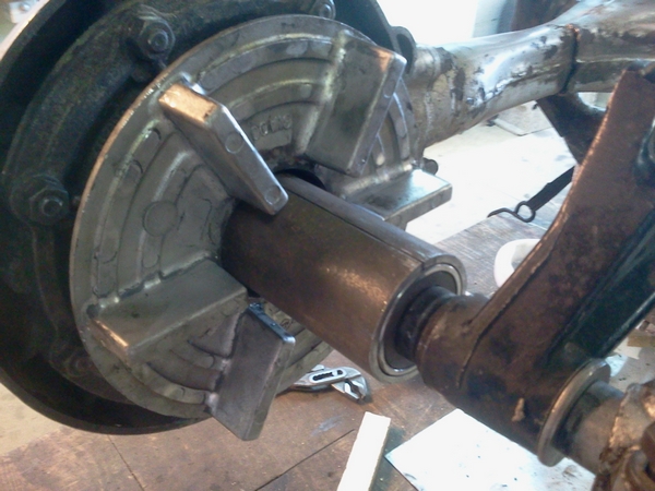

En attendant de pouvoir faire tourner la pièce, la jante du virago a repris ça place au placard près de celle de Vmax... mais je me suis trouver un nouvelle expérience...
je me suis aperçu que j'avais des roulements en vrac qui se montent sur l'axe de roue... ça m'a donné l'idée de fabriquer un moyeu :
1 - Préparation du tube qui servira de logement aux roulement :
pour finir, un tube plus petit a été soudé à l'intérieur pour pouvoir bloquer la cage extérieure des roulement, et un tube plus grand à été souder à l'extérieur pour augmenté l'épaisseur de l'ensemble.

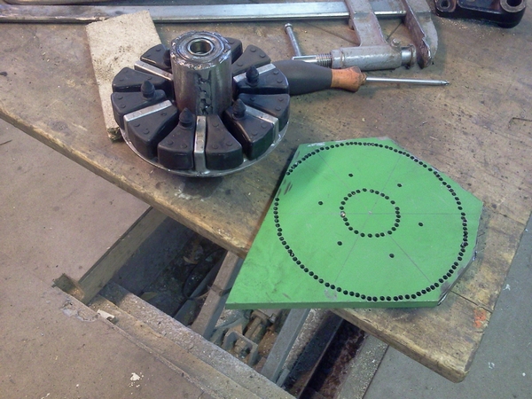

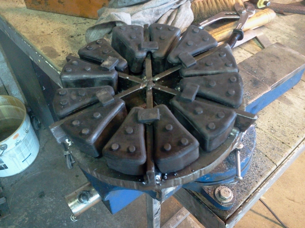

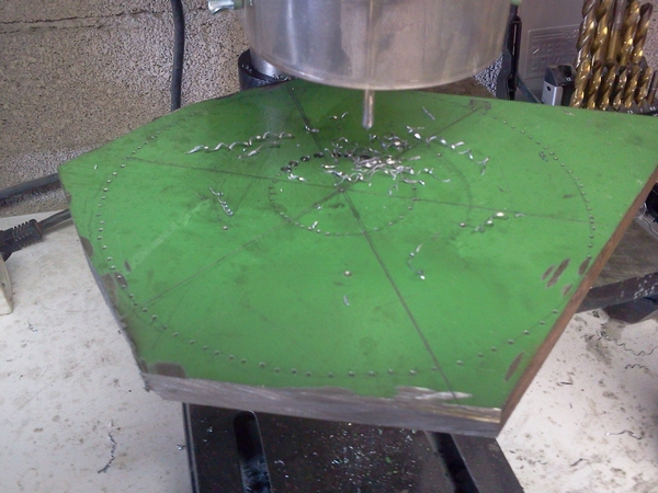

2 - fabrication de la flasque qui recevra les amortisseur de couple :
... a suivre

MessagePosté: 20 Oct 2014, 20:52
waw !!!!

MessagePosté: 21 Oct 2014, 20:01

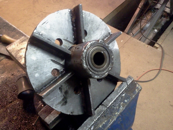

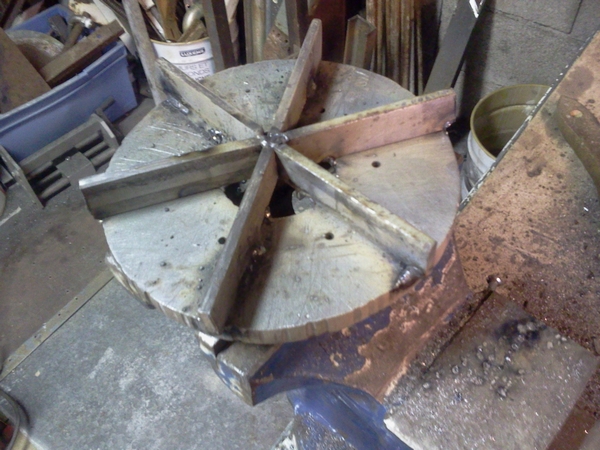

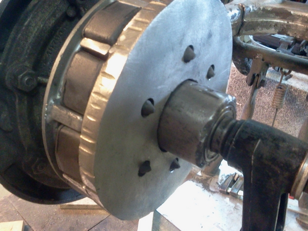

ça avance tranquilou...
1+2 = 3 , jonction de la flasque et du tube

MessagePosté: 22 Oct 2014, 08:54
t'es du genre à aimer occuper tes doigts, toi!
c'est gonflé, mais c'est bien vu!

MessagePosté: 22 Oct 2014, 12:13
Purée t es un vrai macgiver toi :shock:
Waouh !!!!

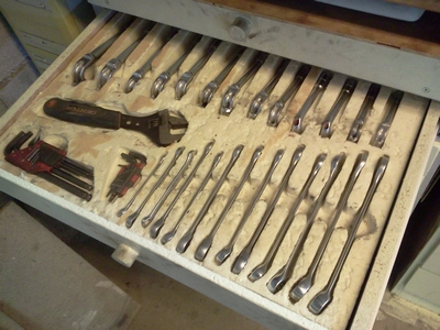

Faut voir rien que comment sont rangés ses clous dans ses tiroir, étonnant!
Tu nous fera des tofs? :wink:
 Sujet du message: Re: question de jantes...
MessagePosté: 23 Oct 2014, 17:41
c'est l'argenterie que tu veux voir :lol:
