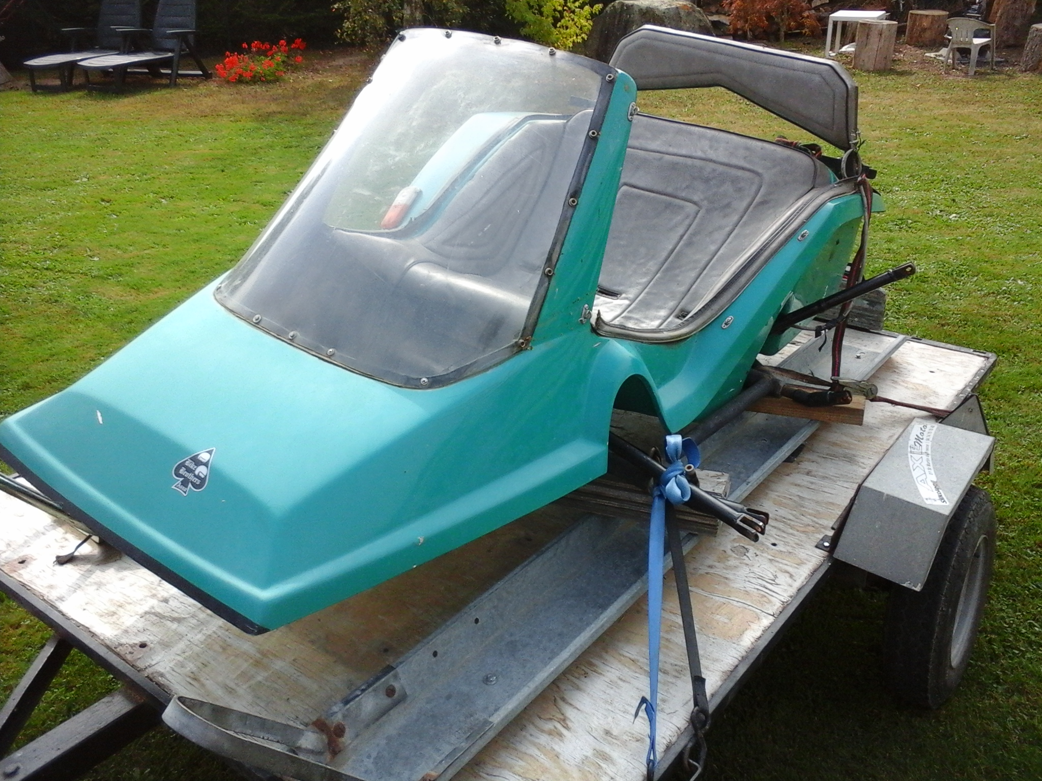

J'ai donc ramené le panier et tout un tas d'attaches/tirants/faux cadre qui me serviront pour atteler la bête.
Allez, photos et construction à suivre.

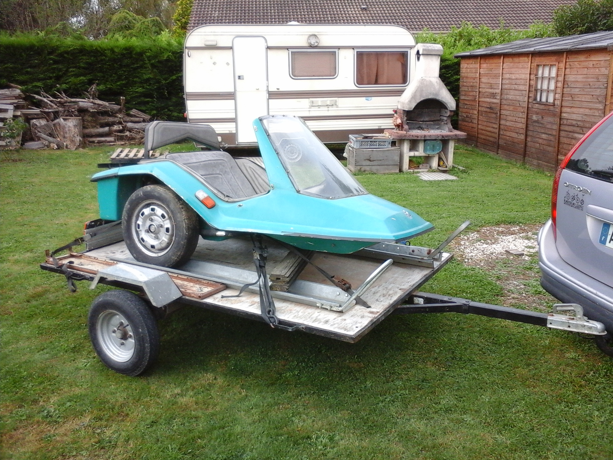

Je vais commander rapidement un amortisseur de direction et un pneu en 12 pouces pour la roue du panier. D'ailleurs petite question est-ce utile de changer ladite roue pour une en 13 pouces ou me contenter d'un pneu neuf en 12 pouces (entre 30 et 40 euros sur le net). Je suppose que l'usure doit être relativement lente sur cette roue (sachant en plus qu'elle n'est pas freinée).

pour avoir eu un cobra pendant 5ans je ne comprend pas pourquoi tu a une jante en 12 pouces,ton chassis est un produc'side ou pas ?
 Sujet du message: Re: Bientôt en side
MessagePosté: 11 Sep 2014, 21:04
Messages: 357
Localisation: Nîmes (30)
Oui je pense que c est bien un producside bien que cela ne soit pas ecrit. Sur la plaque de tare rivetée au chassis est frappé le num de serie du chassis; son type "cobra ll" et l'année 1991.
Et je confirme que la roue est en douze; vérifié avec dens.
Changer de diamètre a-t-il son importance? En sachant que le reste de la moto reste d origine (pas de kit 15 ou autre fourche a balancier....)

De souvenir c écrit dans coffre producside à vérifier. Pour la roue je ne sais pas si elle es d'origine ou pas.

Salut,avec du 13" tu auras certainement un meilleur choix de pneu

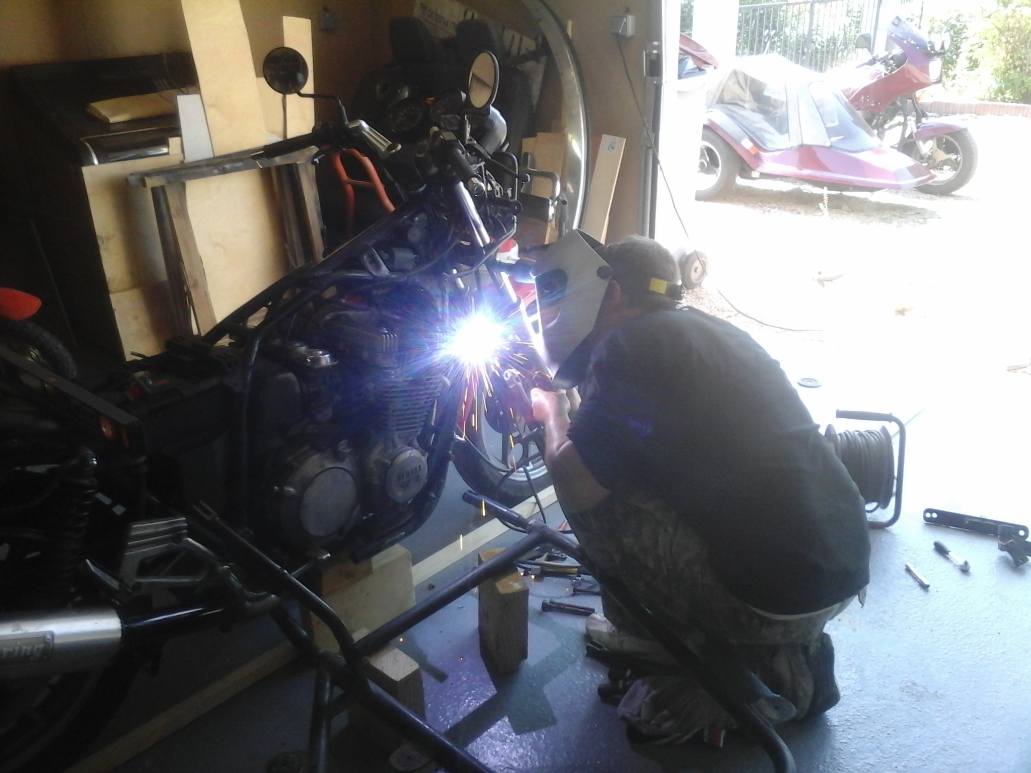

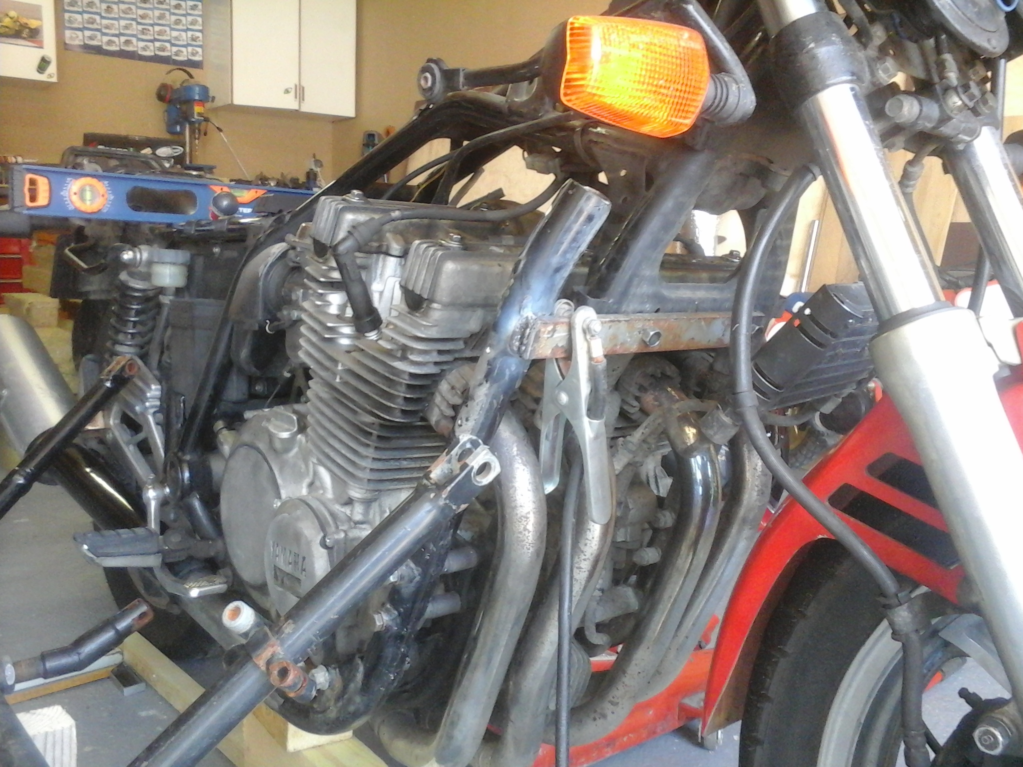

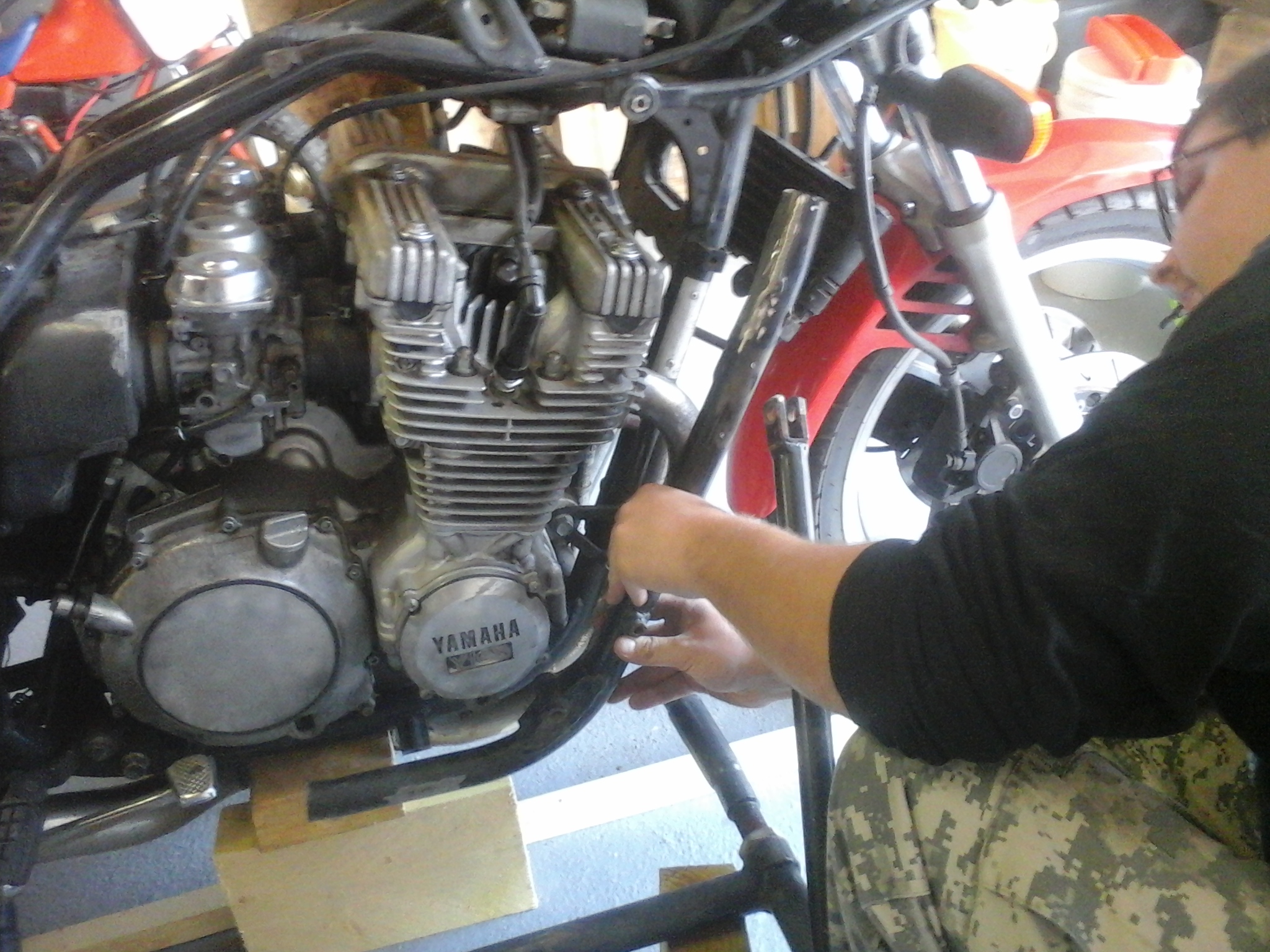

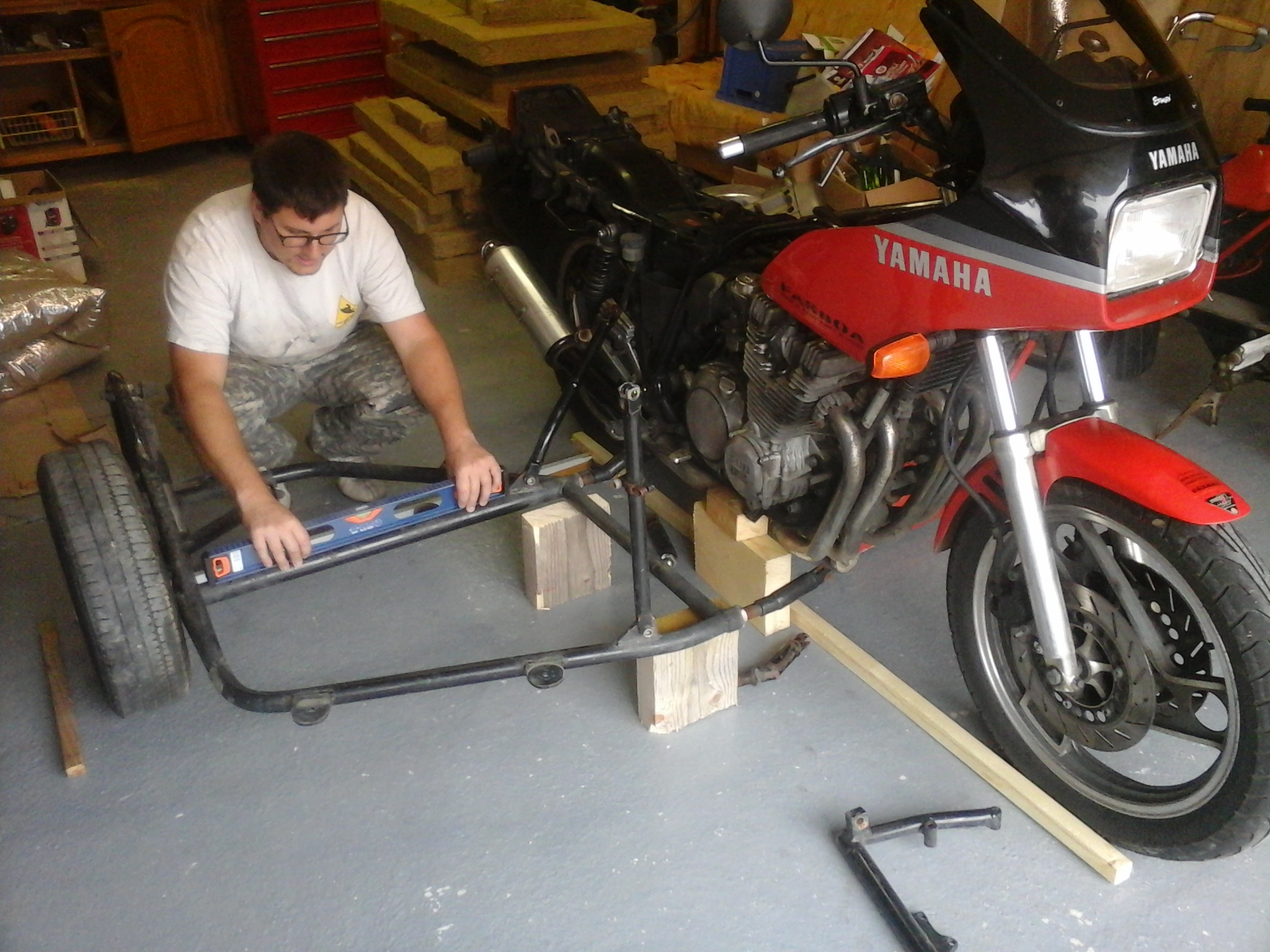

Allez pour faire bref aujourd'hui, une super journée passée avec Dadou. C'est pour moi un maître de l'inventivité et je me tâte à rebaptisé le side non pas produc'side mais Dadou'side.
Donc on a commencé par présenter les 2 éléments à atteler, avec la mesure de la précession

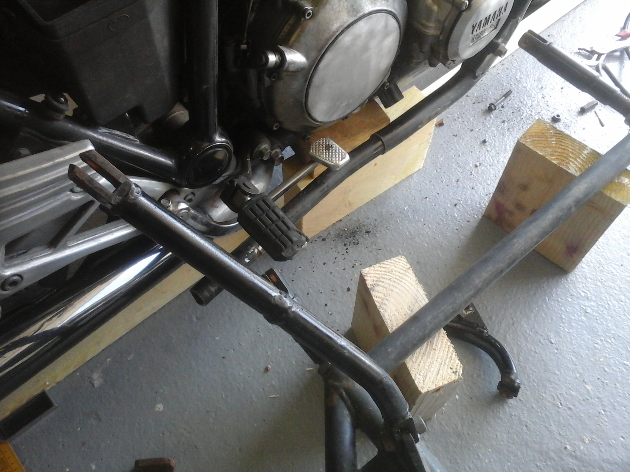

Ensuite est venu le moment de savoir comment l'attacher. A notre disposition un faux cadre de 1200 venture, et quelques chutes d'attaches......mais rien ne colle la loose. Et là le dadou me dit qu'il a un cadre de 900 xj au fond du jardin dont il ne fait rien. Cela m'embêtait quand même mais devant l'insistance de Dadou et l'impossibilité de faire qqchose du cadre de venture, le cadre de 900 xj (en super état, sans point de rouille :wink: ) fut sacrifié sur l'hotel du side car
Image*
Là les choses commencent à se présenter beaucoup mieux
On s'inspire ensuite de sieur DESMO et sa plaque sous le radiateur
Puis on attaque la soudure
Et voilà on a cogité pour les fixations arrières, et rallongé notre "vrai-faux cadre". On en reste là pour aujourd'hui, et réfléchissons tranquillement pour la suite jusqu'à mercredi. Merci aux productions Dadou'side :sm2:
