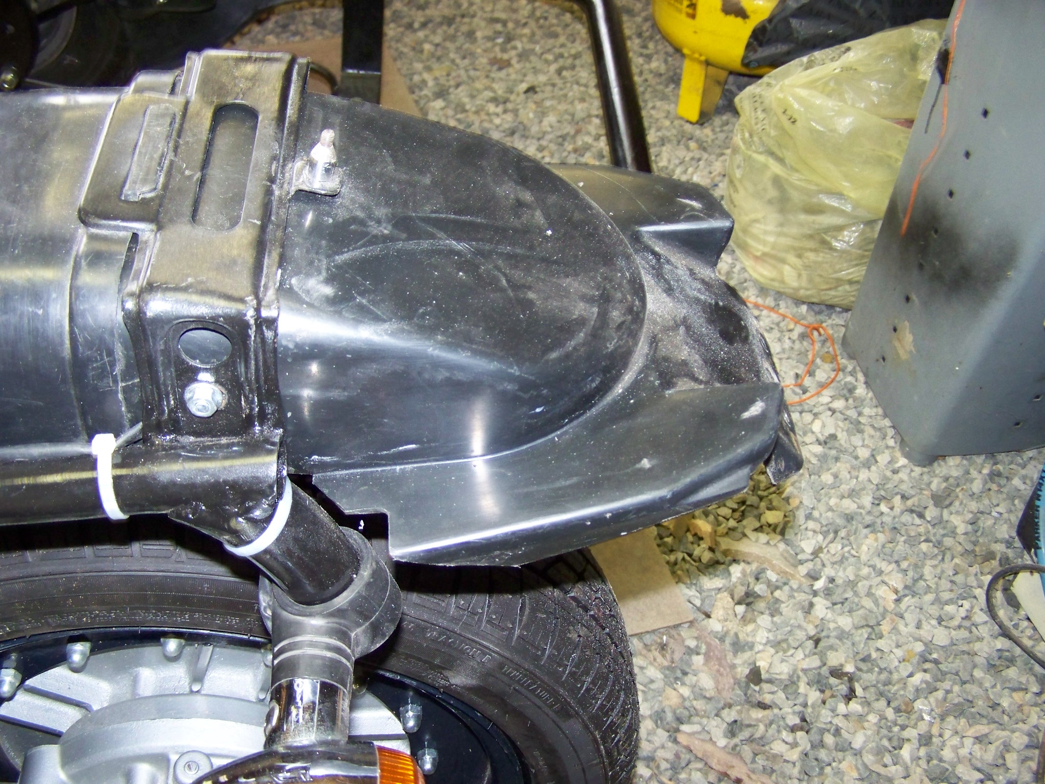

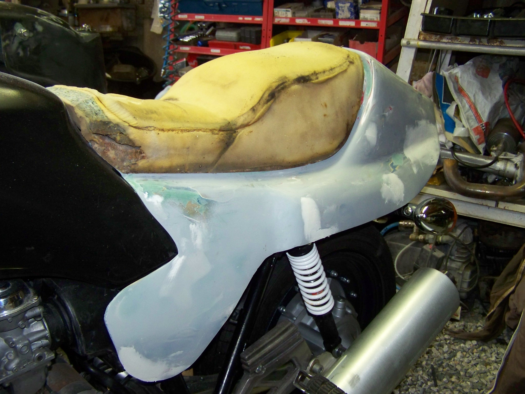

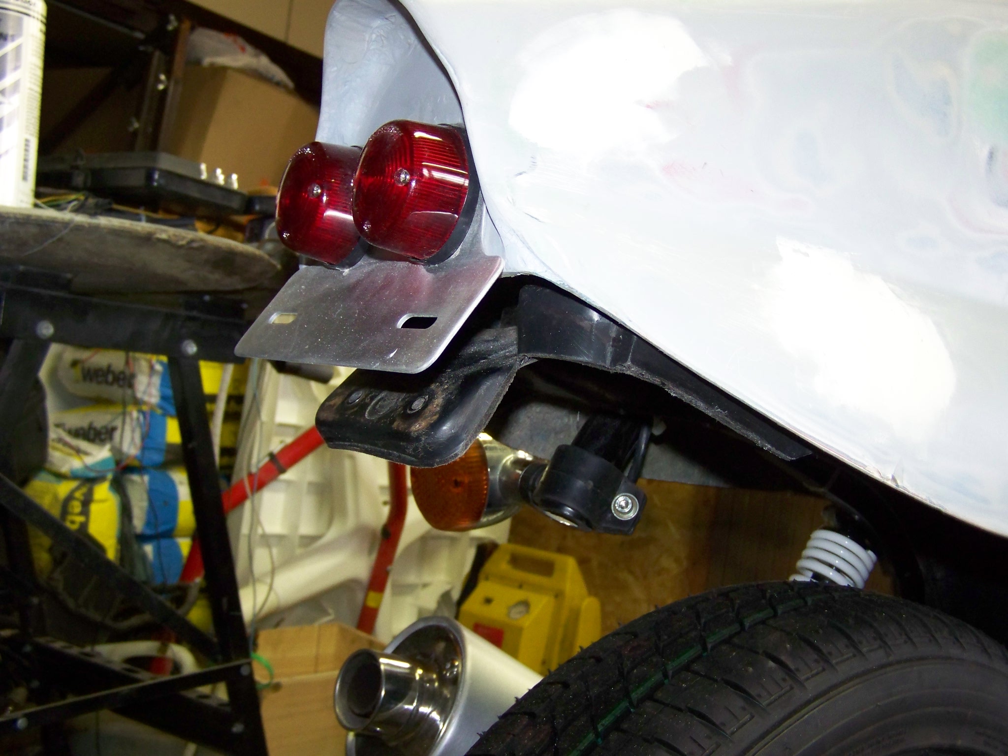

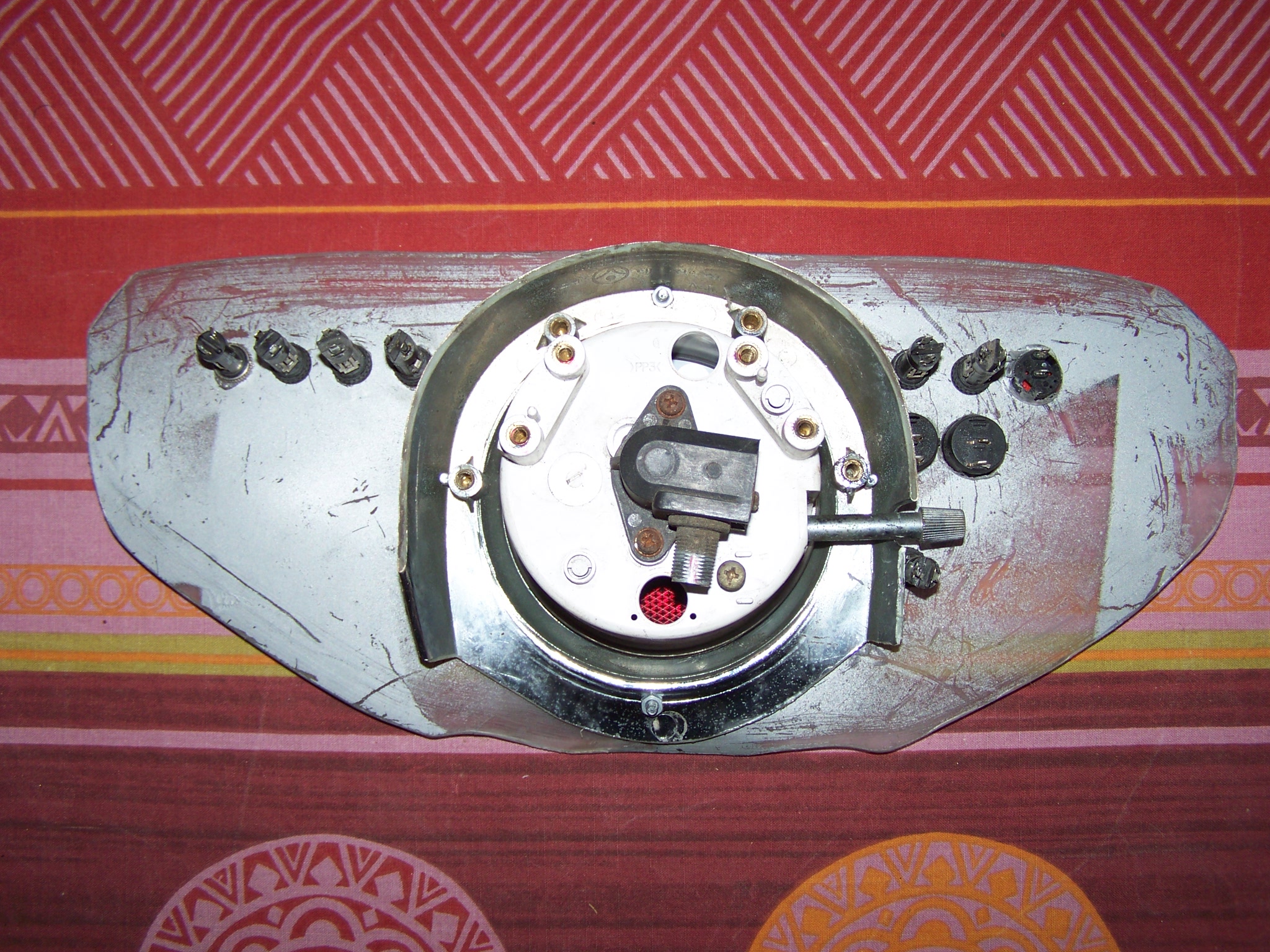

Bonjour à tous.

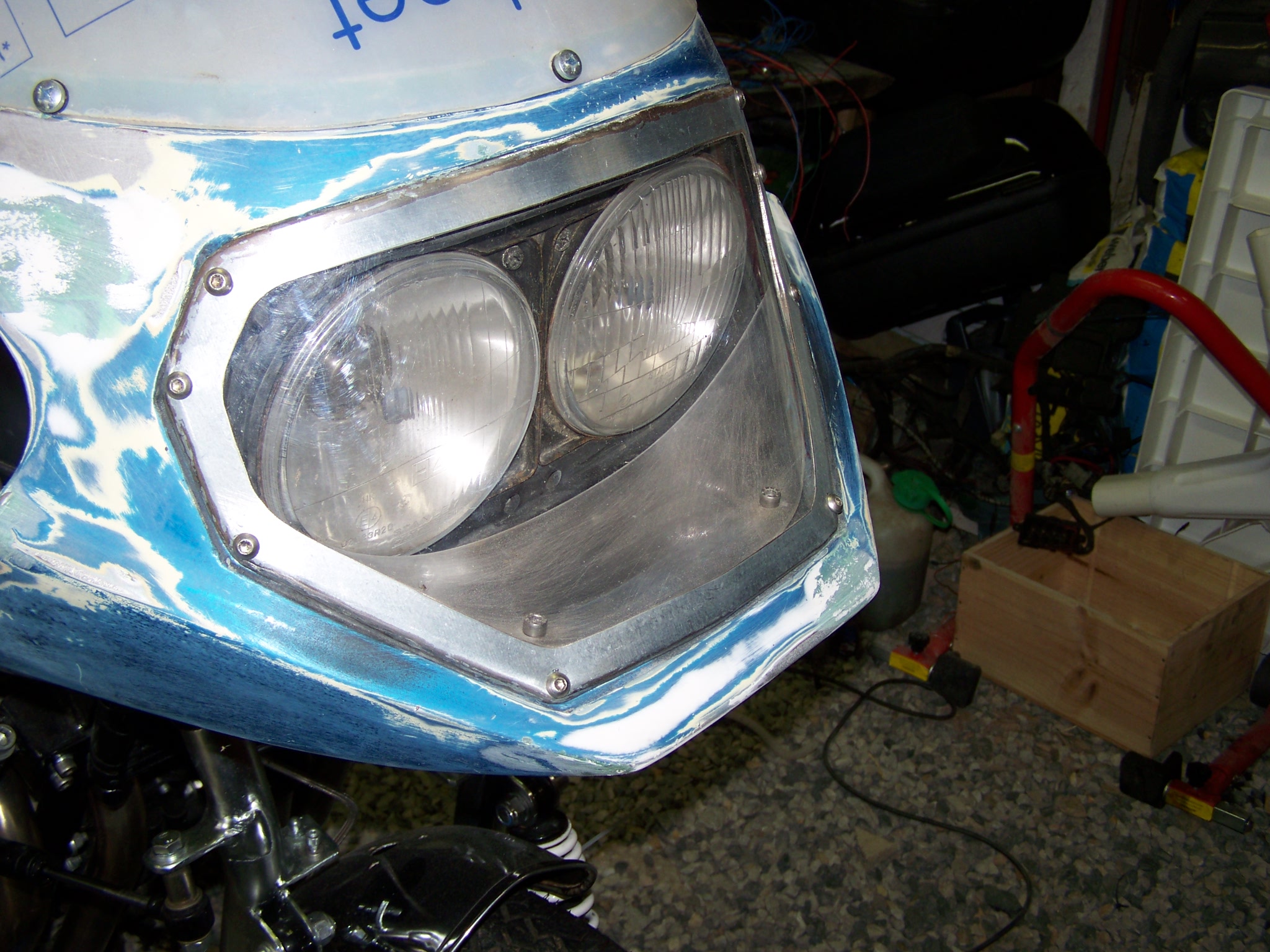

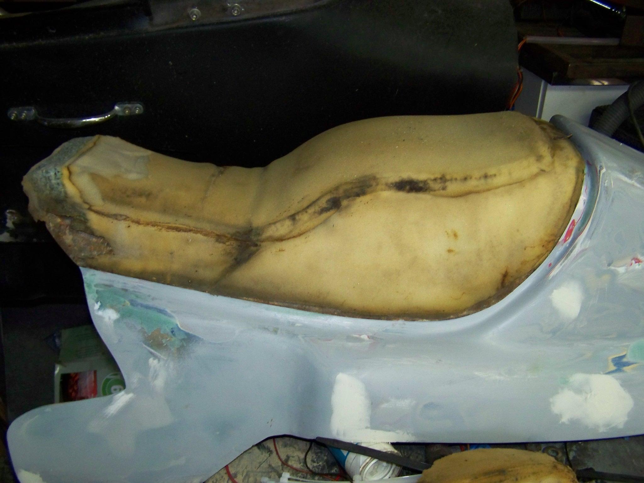

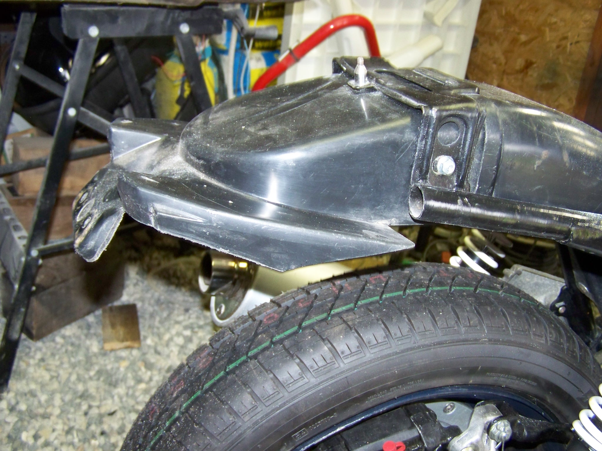

Pour mes petits problèmes de clignotant, j'ai mis une résistance en série et maintenant le clignotement est régulier des deux côté.
Quelques photos des bricoles faites en septembre.

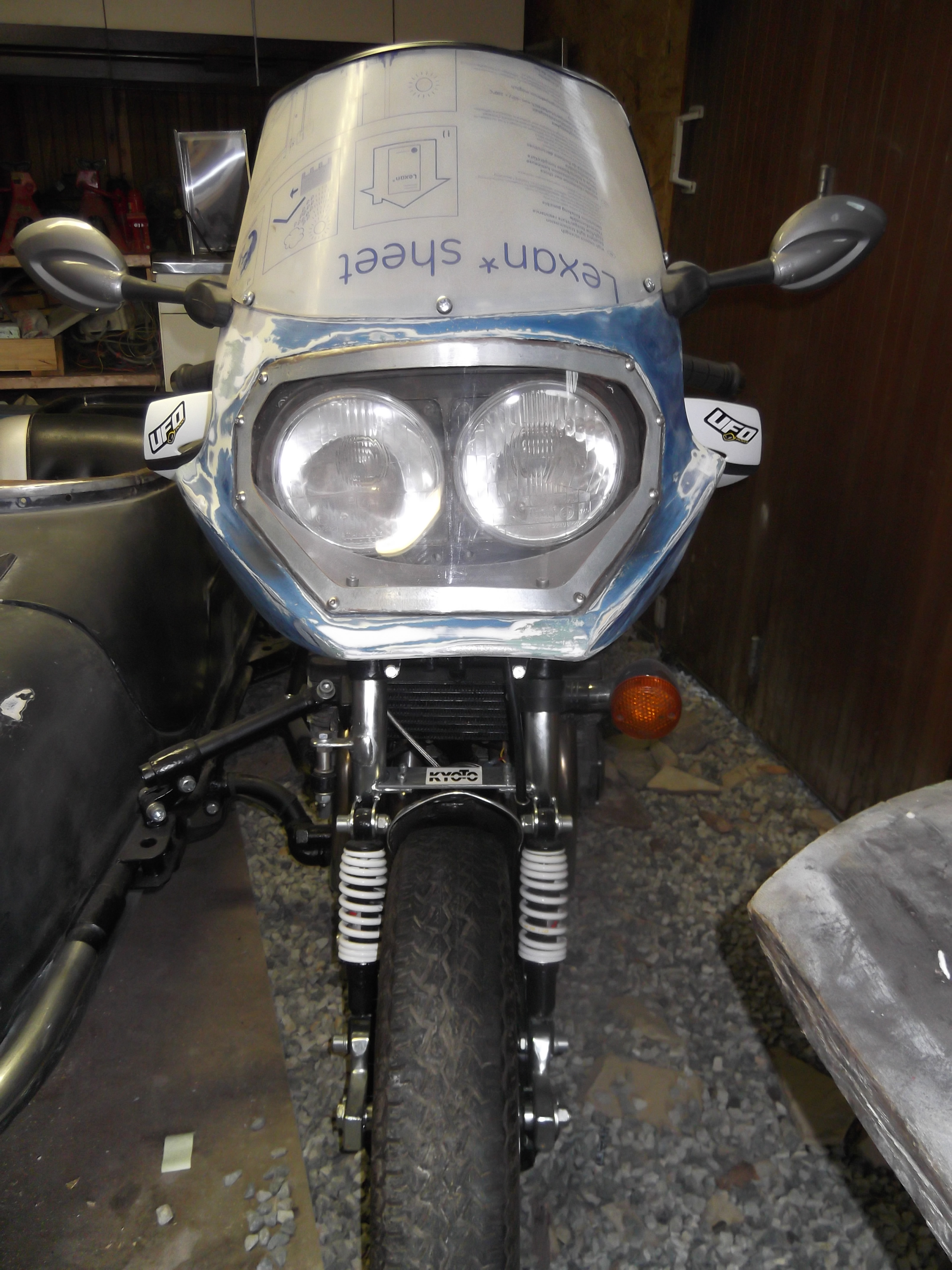

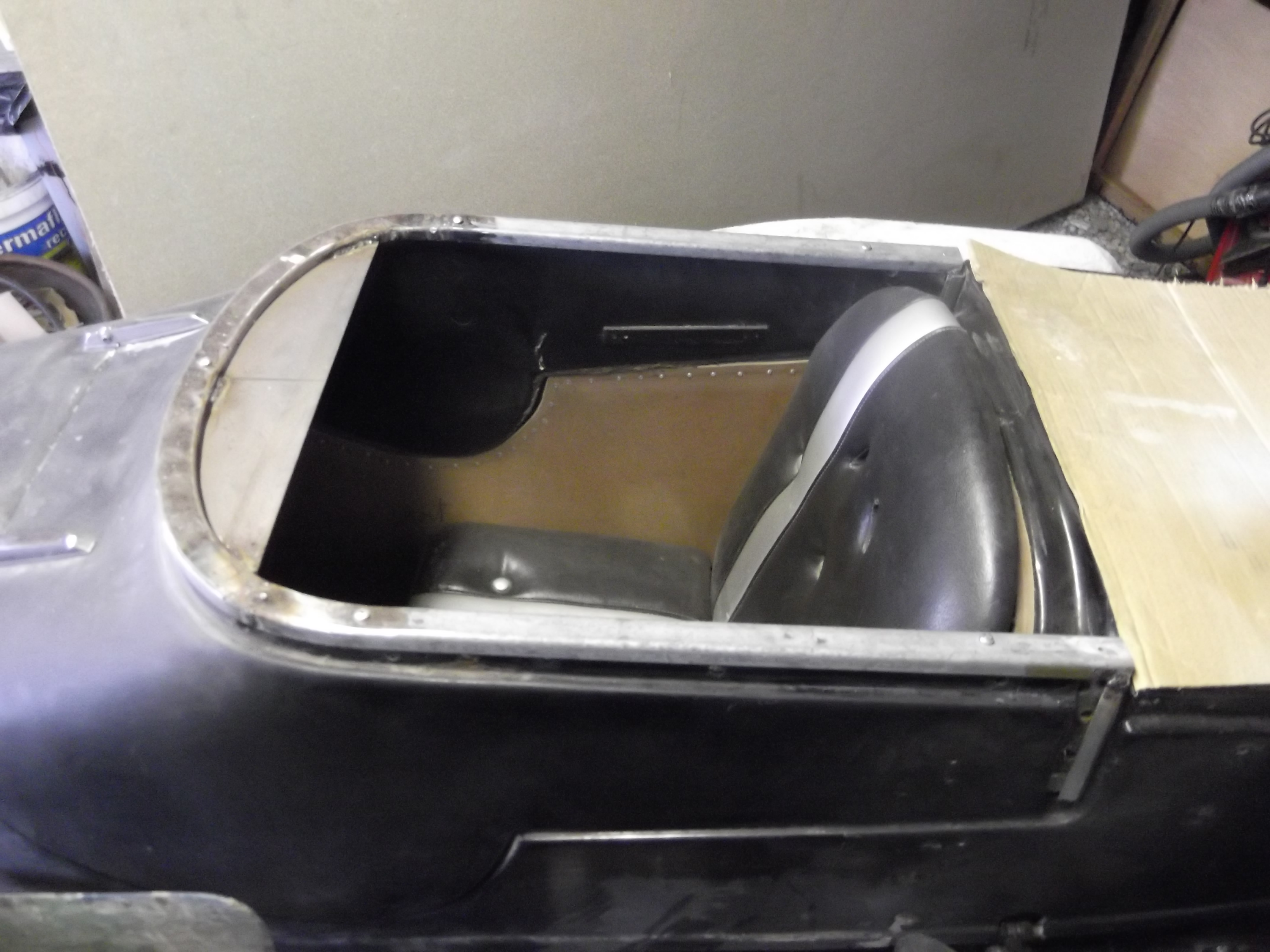

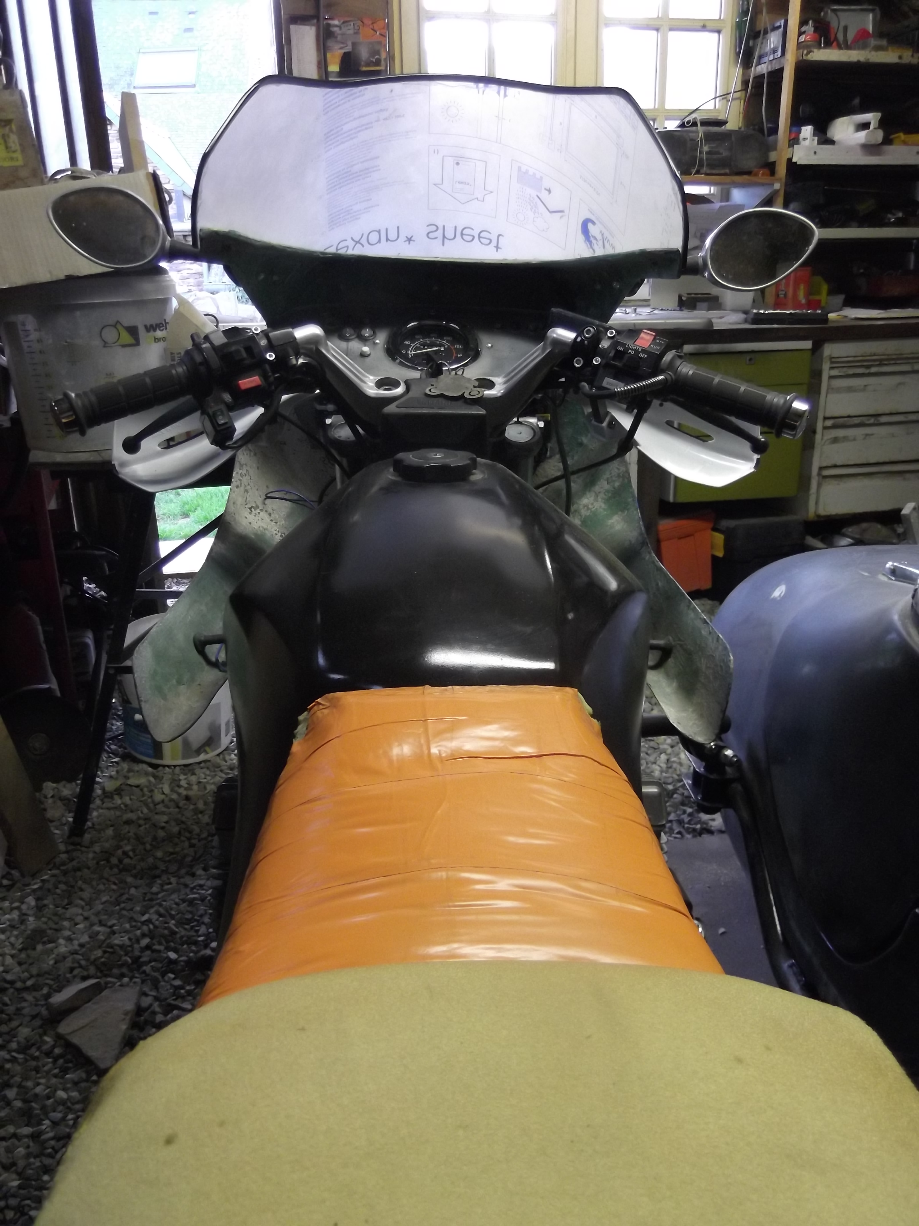

Mise en place d'un plexi sur le phare
Mise en place du garde bout que j'avais perdu, puis retrouvé en faisant un peut de rangement.

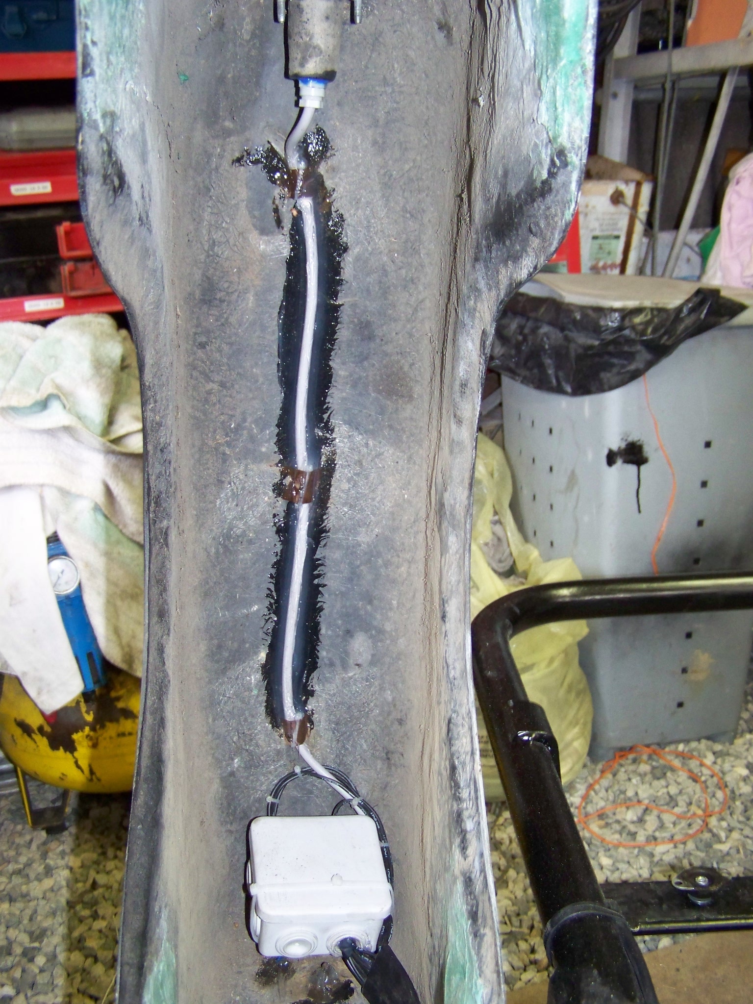

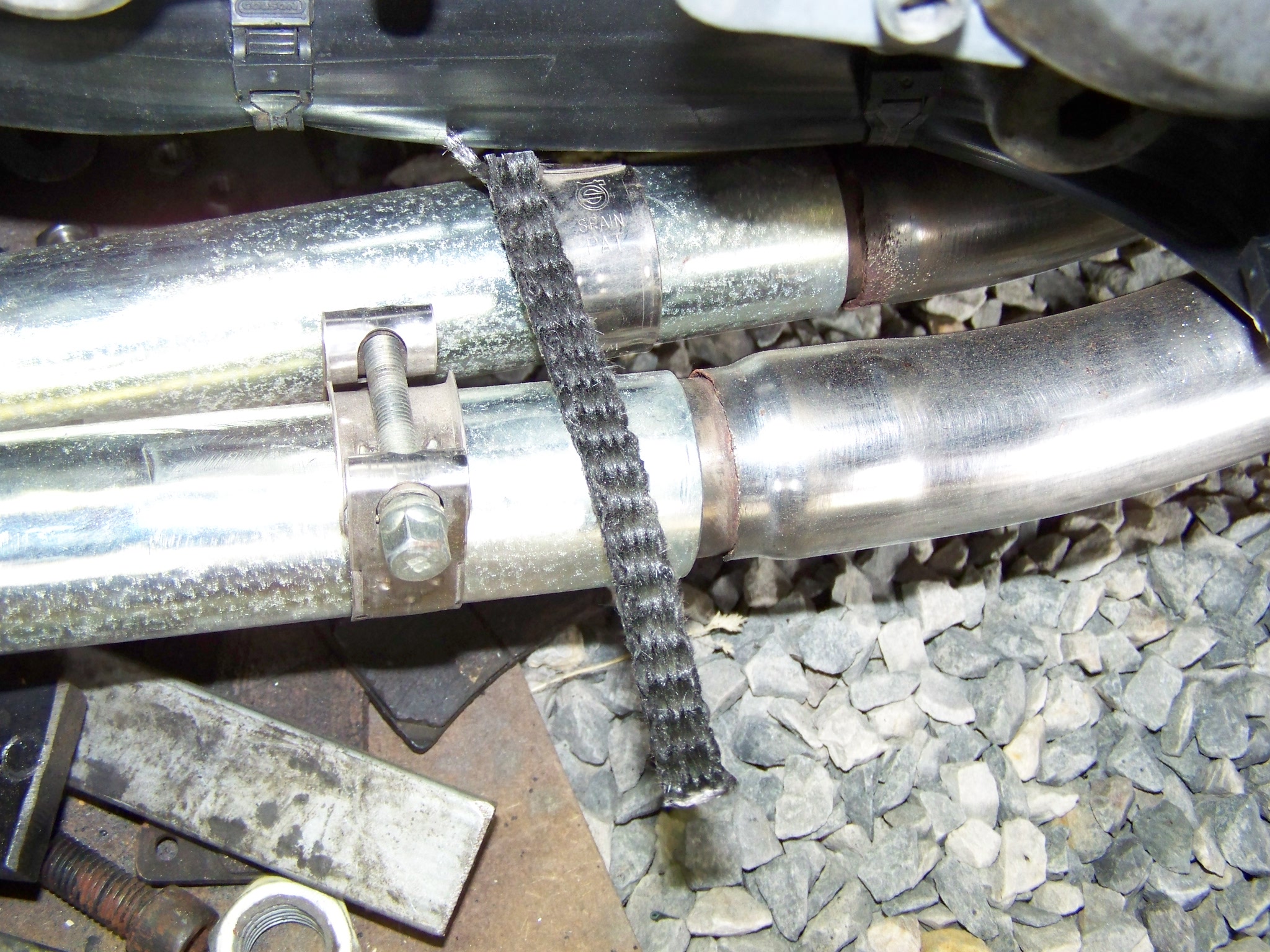

Finition de l'électricité au niveau du garde bout du side et mise en place d'une bavette de protection contre l'eau.

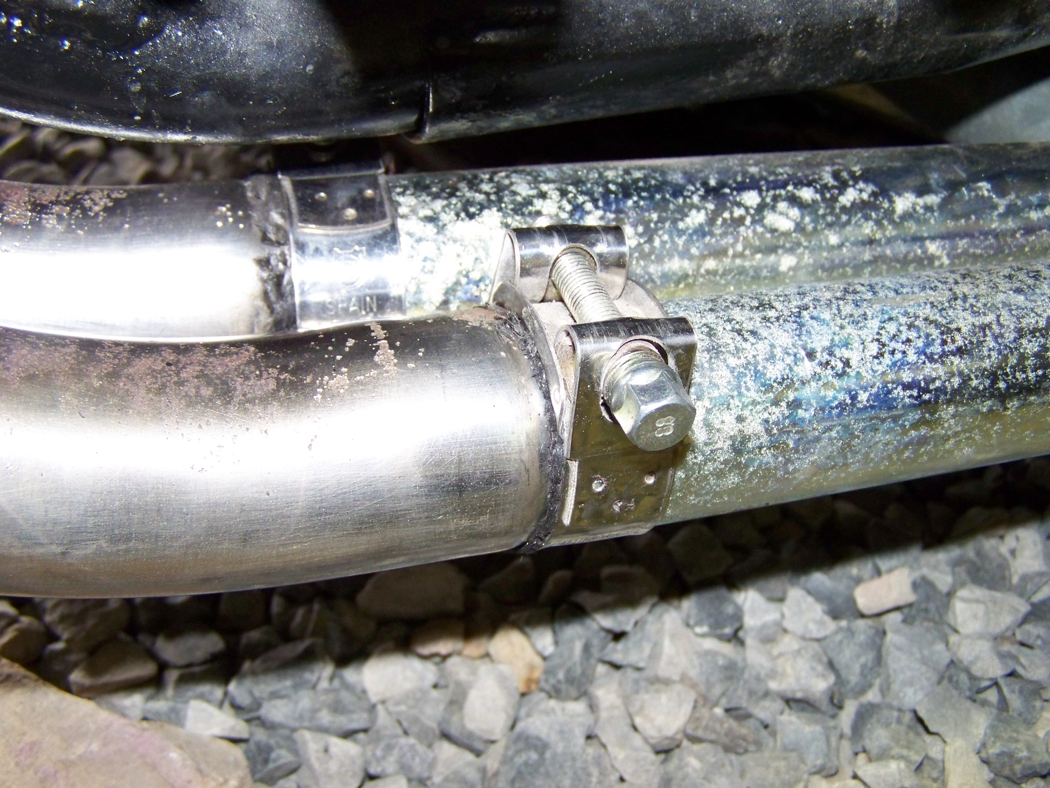

Mise en place de tresses au niveau de la jonction des échappements pour finir l'étanchéité.

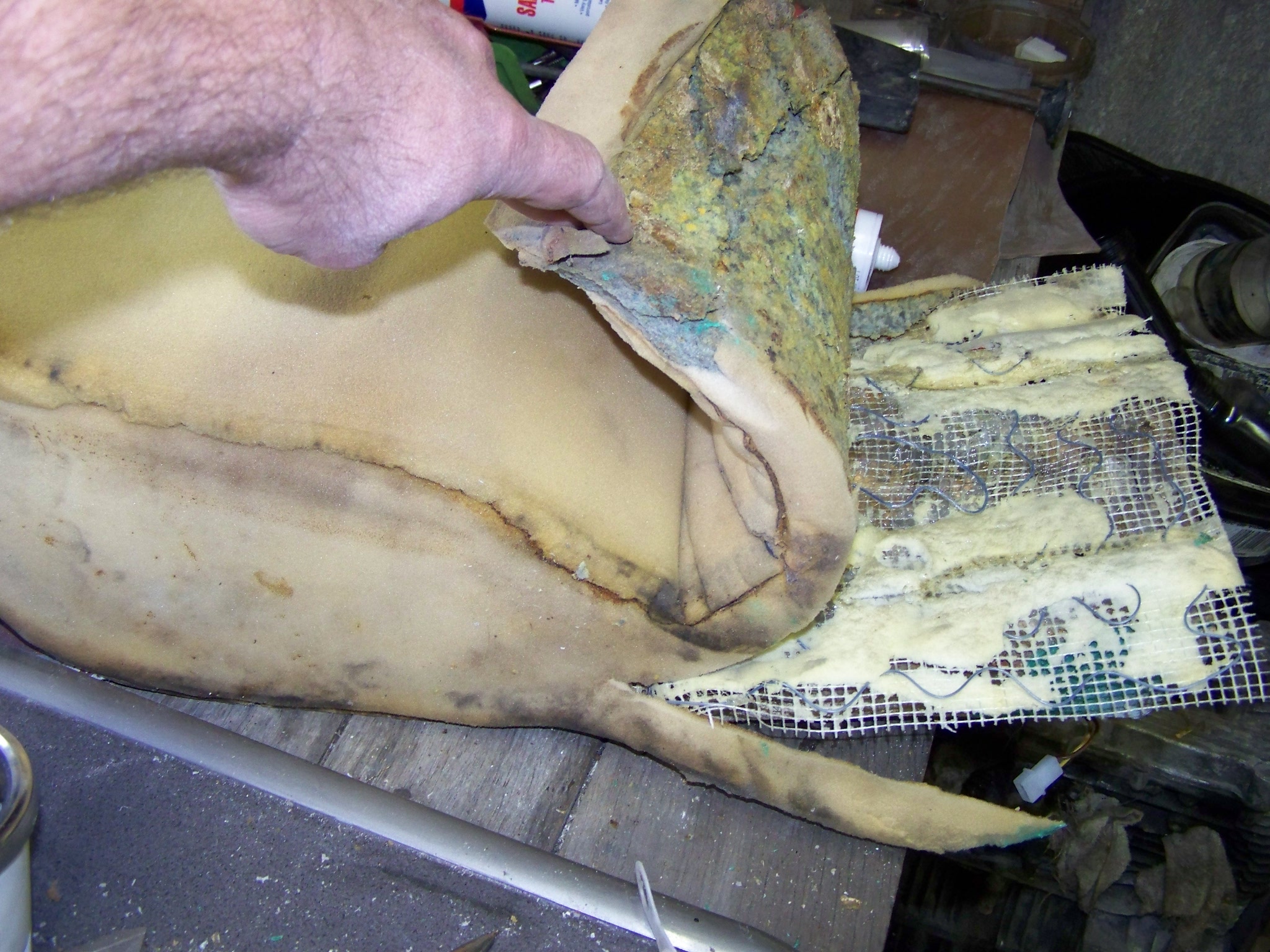

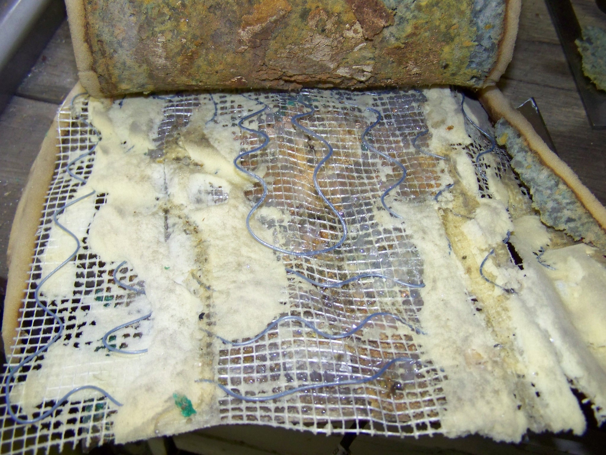

Commencement de la remise en état de la selle et mise en place d'une grille chauffante.
Grille chauffante

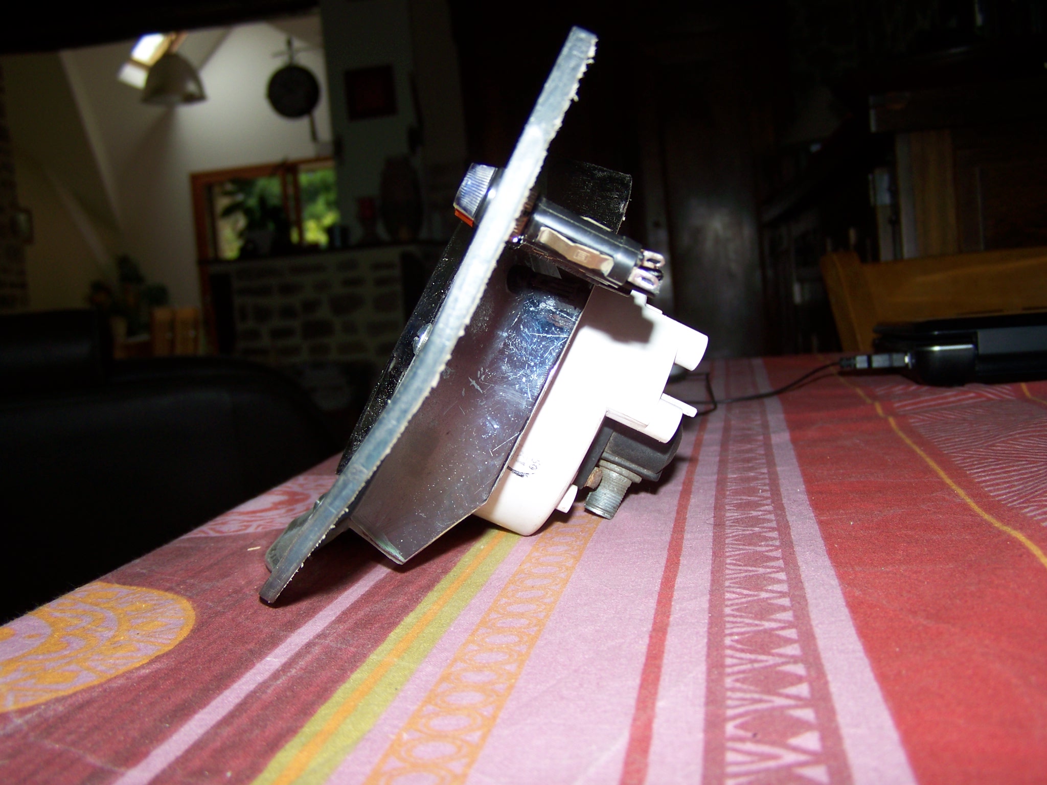

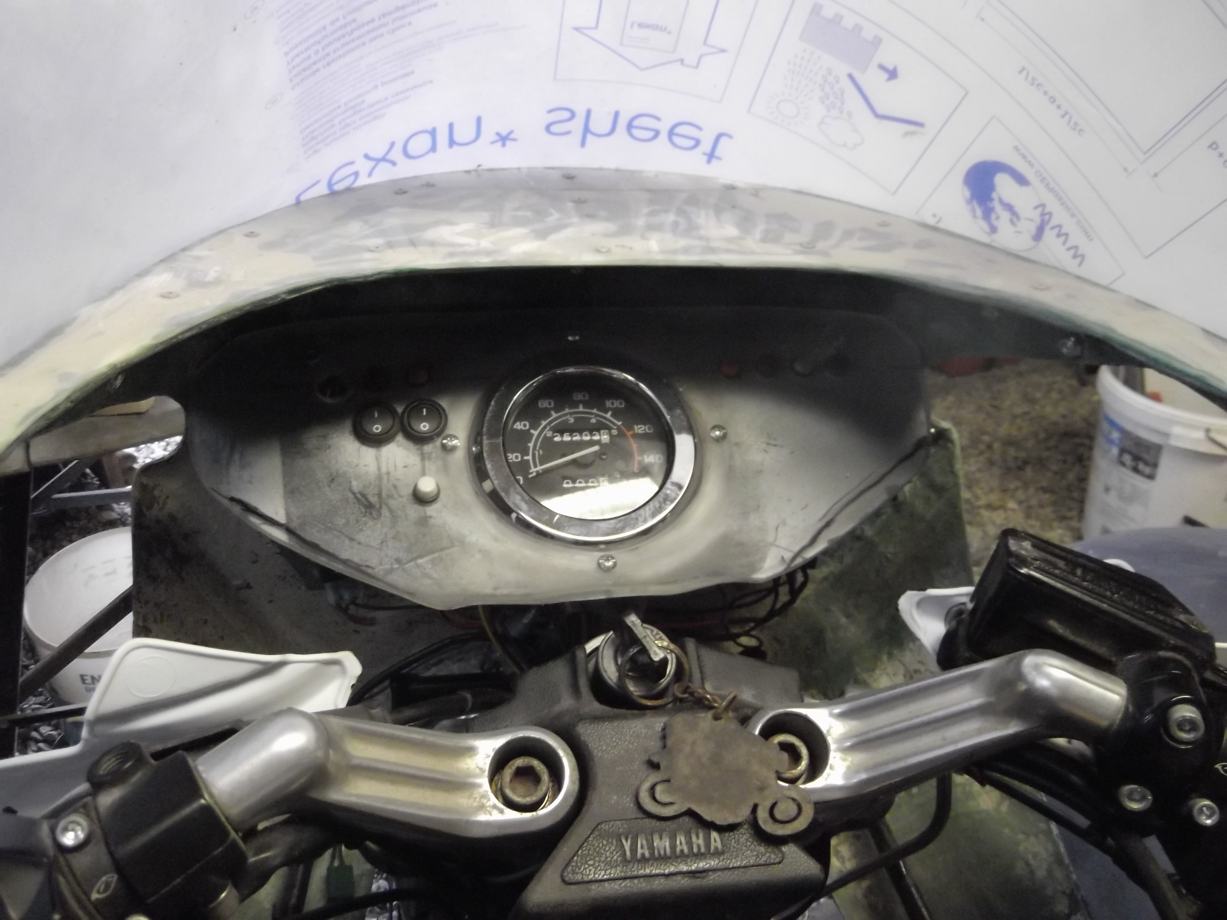

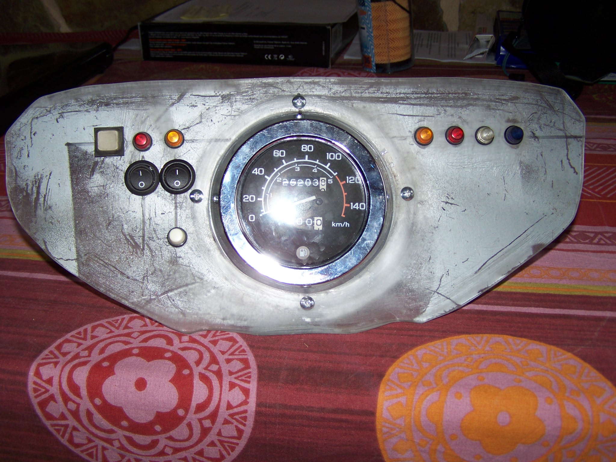

Tableau de bord en conception.
C'est fini pour aujourd'hui.
Seb

en passant, les tresses d'étanchéité sont spécifiques échappement ?
j'ai une étanchéité imparfaite sur le side, et je tenterais bien cette solution, plutôt que le scotch :mrgreen:
peux-tu me dire ou tu as acheté ces merveilles ? merci

C'est de la tresse qui est mise sur les portes de foyer fermé. C'est un essai, je pense que la température d'une porte de foyer est certainement plus chaude qu’un collecteur de XJ. J'ai acheté ça dans une grand surface de bricolage.

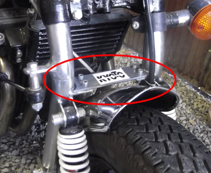

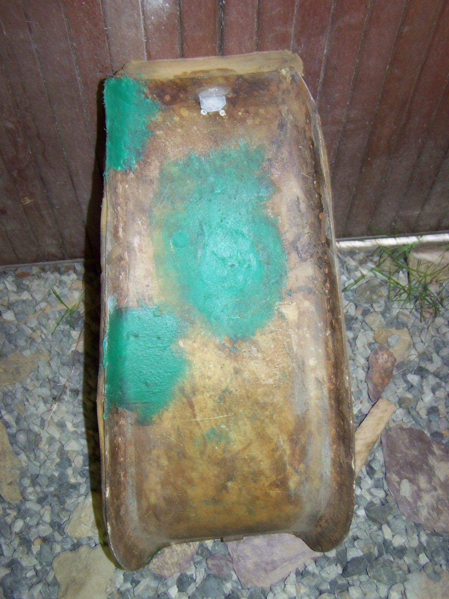

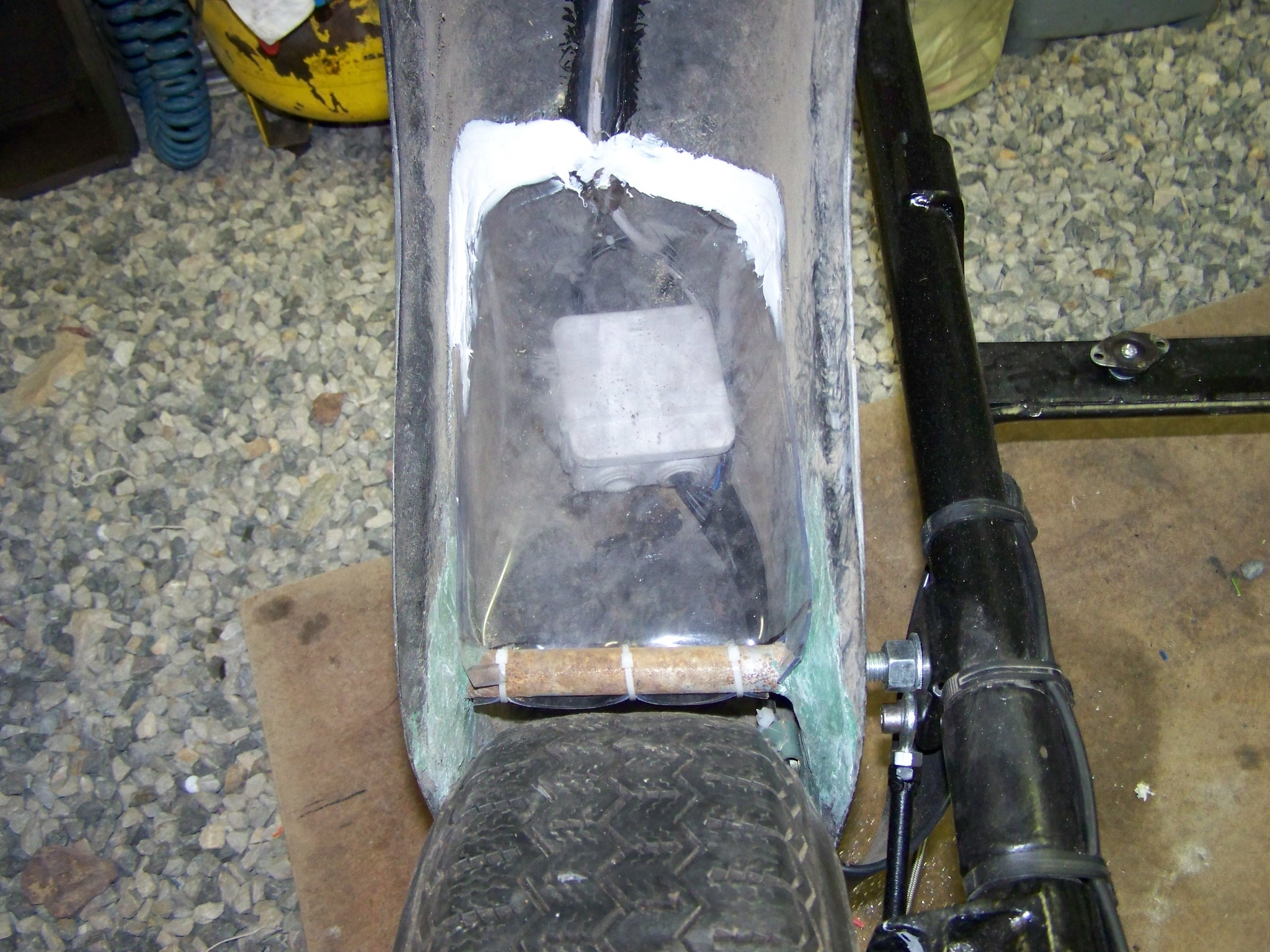

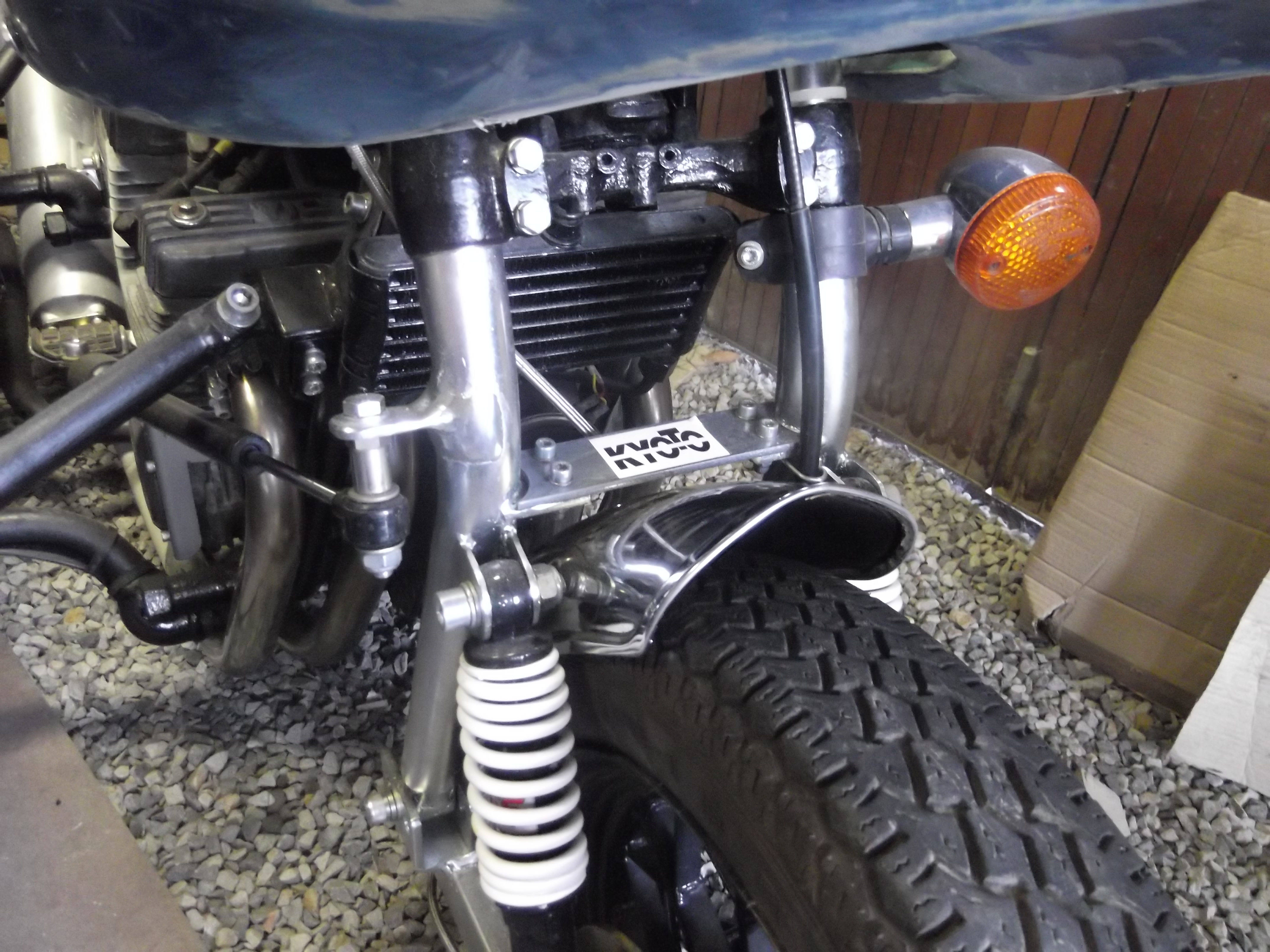

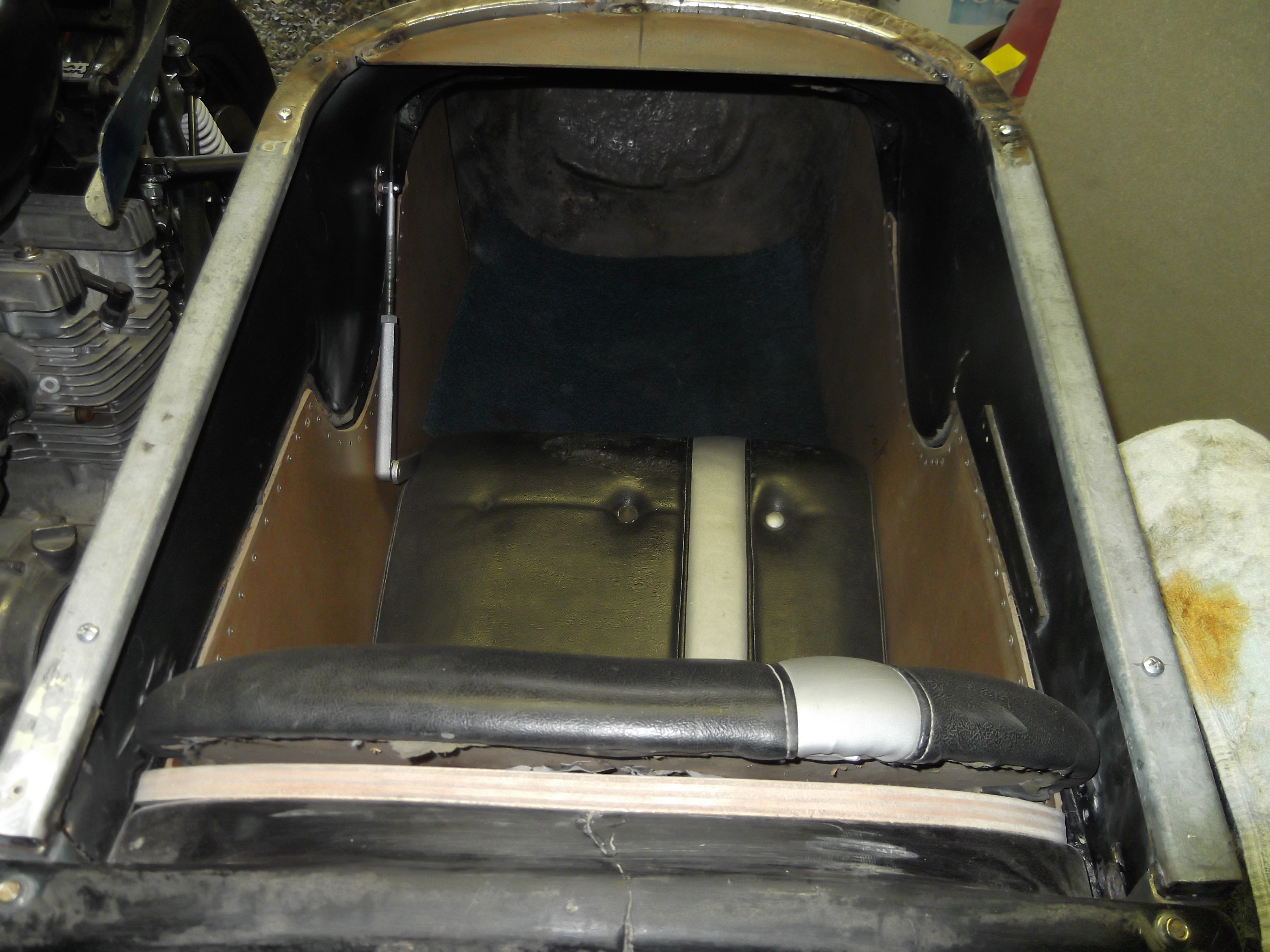

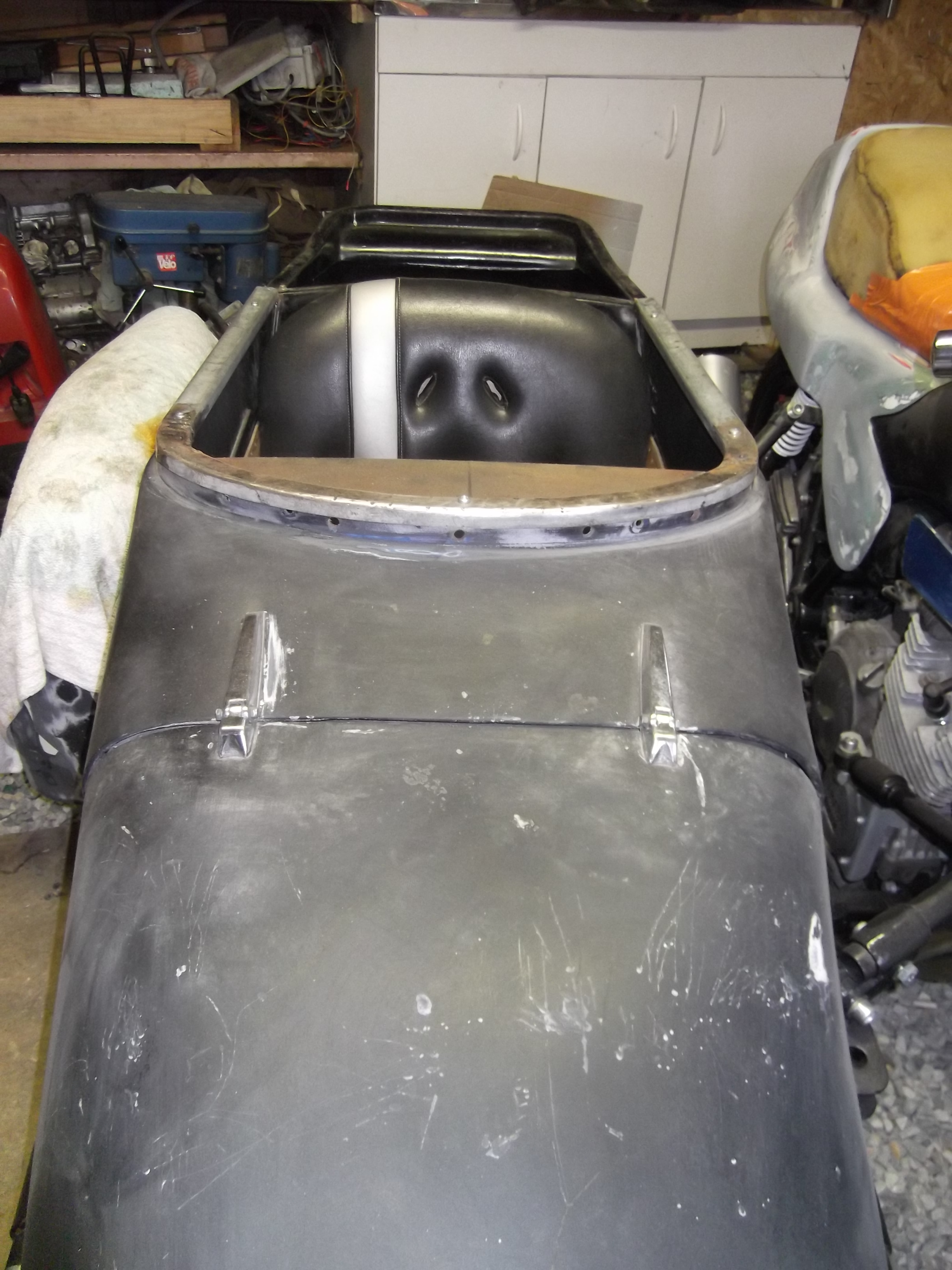

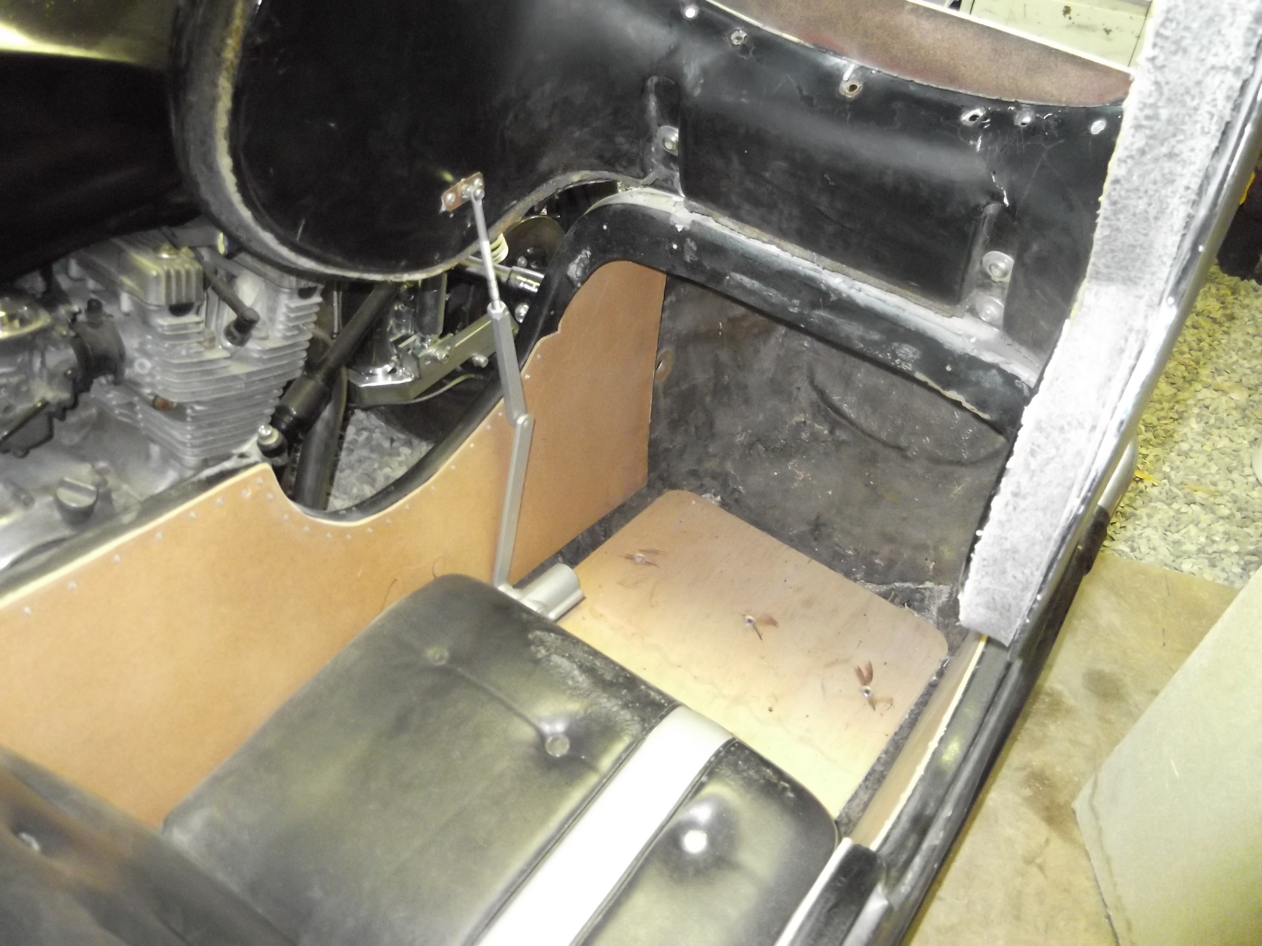

Bonjour à tous,
Avancement Novembre/Décembre.
Refabrication du raidisseur de fourche après la perte du premier.
Mise en place, ajustement et fabrication des supports.

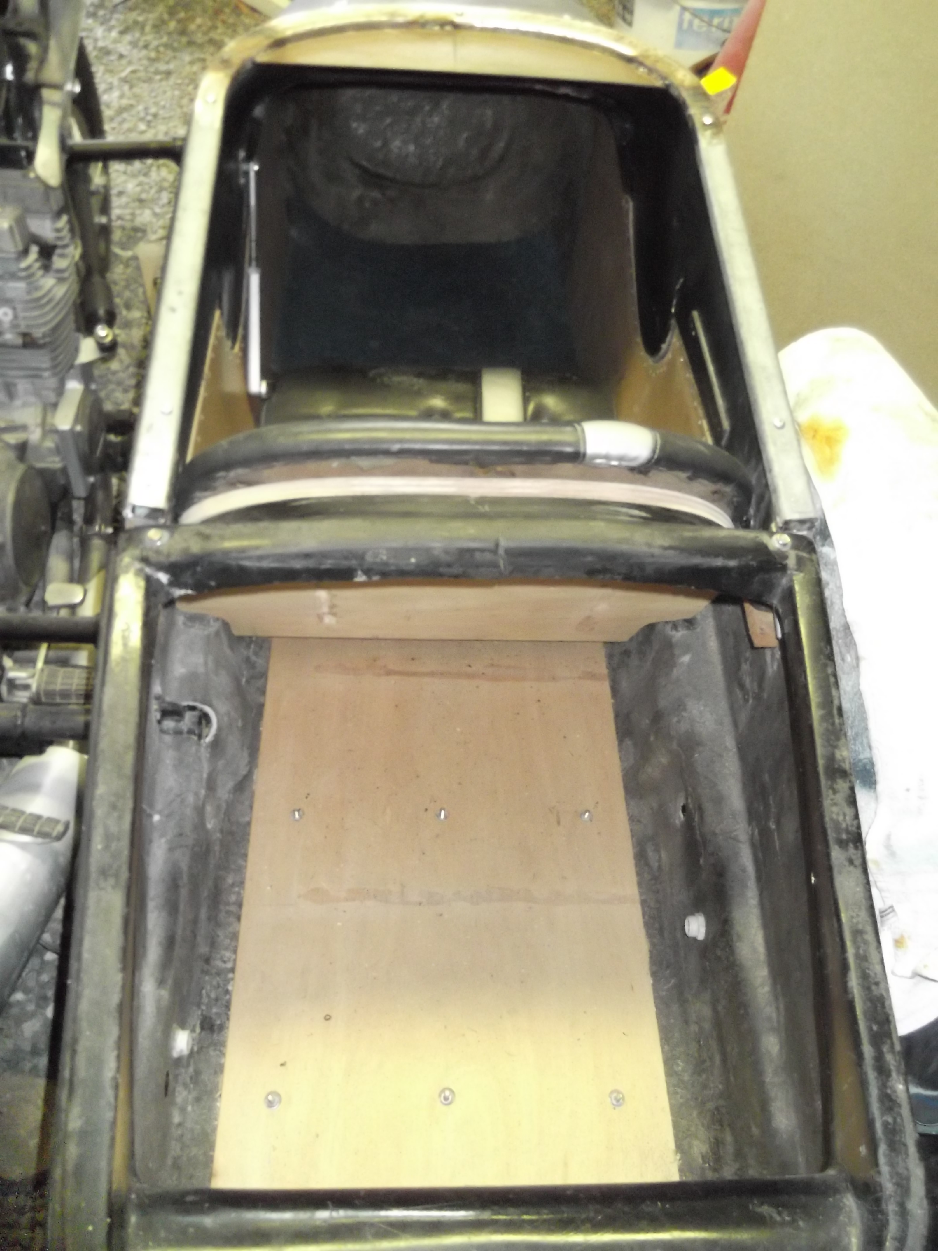

Remise en état du panier, renfort de la partie basculante.
:sm3: :sm3: :sm3: :sm3: :sm3: :sm3: :sm3: :sm3: :sm3:
:sm3: Image :sm3:
Seb

beau boulo mais une ptite question qu'est ce que tu appel le rédisseur de fourche ?
 Sujet du message: Re: 900xj spéciale
MessagePosté: 14 Jan 2012, 07:54
