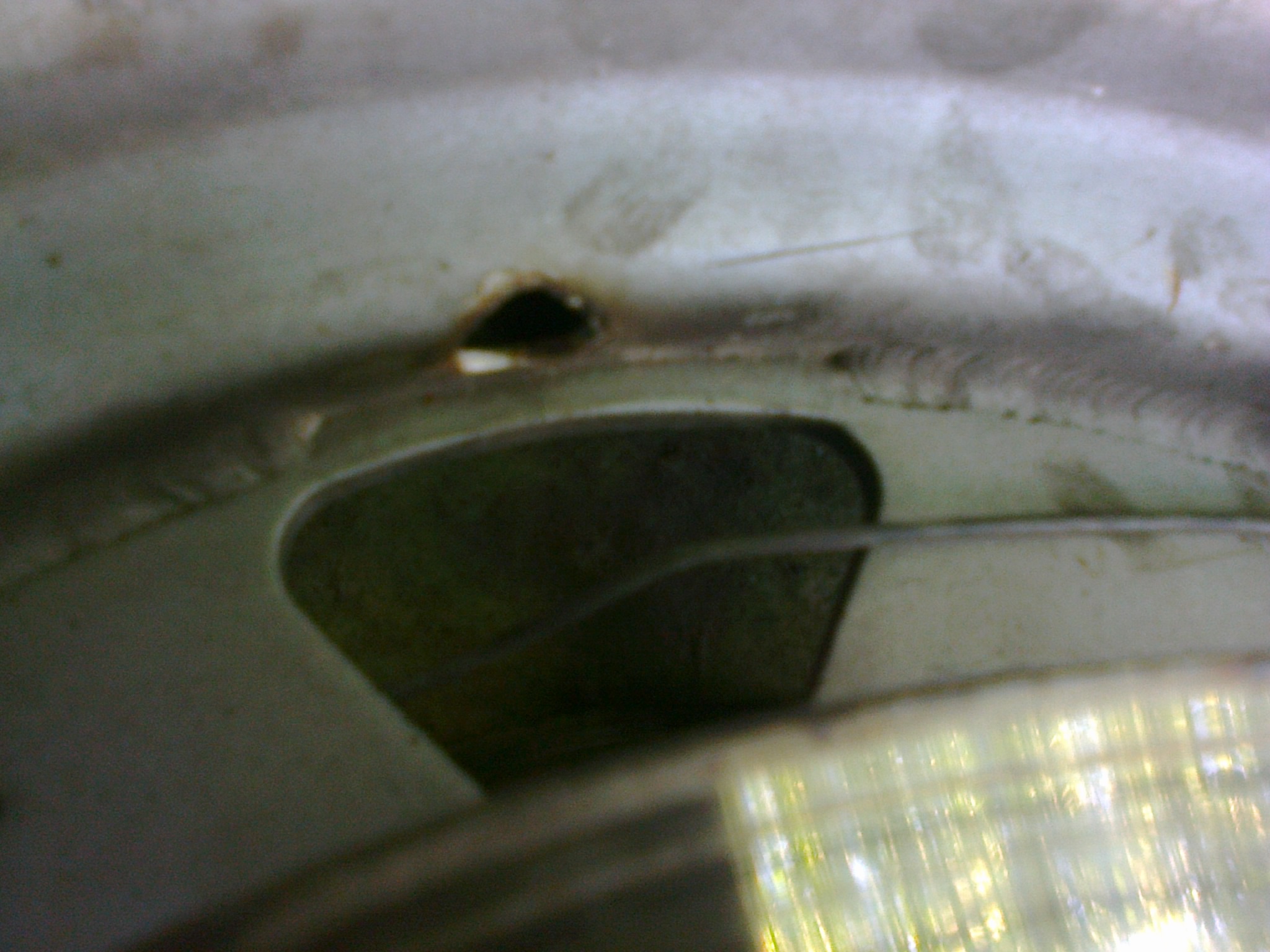

Oui la fourche c'est top! ça change carrément la vie :) Même Nadine s'y fait au side: on est allés voir des potes et elle est montée dans le panier! 8) (mais on voit bien quand même que c'est pas son truc préféré :lol: )
Bon, pour ma crevaison, pas de regrets: même avec 3 bombes anticrevaison je serait pas rentré :?
Il y a une sorte de fil de fer qui est censé maintenir la valve au centre de la roue:

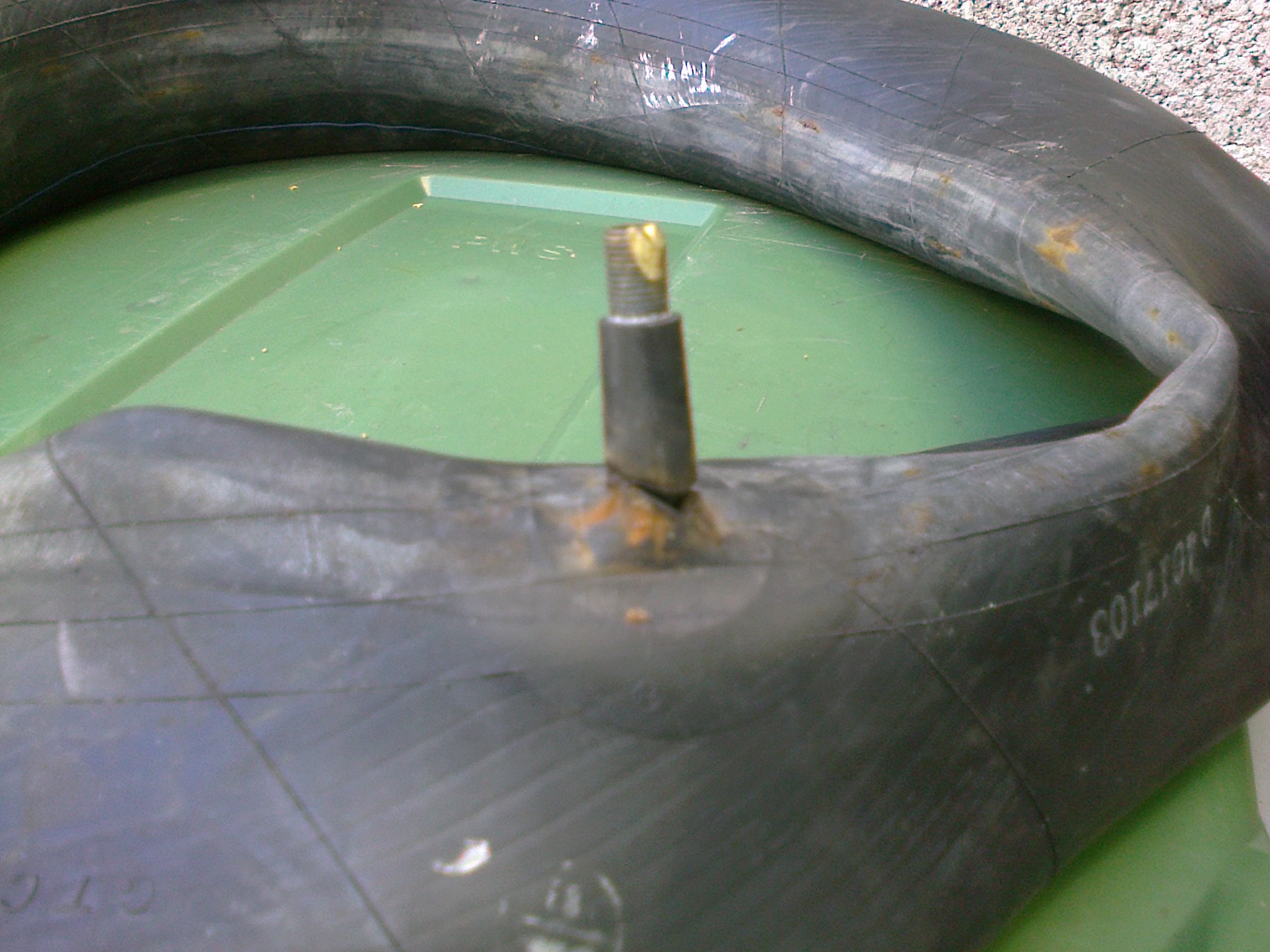

Mais la valve s'est décoincée, et s'est mise sans doute a taper contre l'étrier, du coup elle s'est arrachée de la chambre:
Rien a faire, j'espérais en démontant qu'une rustine suffirait, mais je suis bon pour une chambre :evil:

Achète une chambre à air à valve centrale pour moto (par exemple rebel 125 arrière) puis sur la jante Jeaniel tu auras un perçage centrale d'origine codamné que tu reperce puis tu condamne le trou latérale et le tour est joué.
J'ai rencontré le même problème que toi et depuis ma modif RAS.
