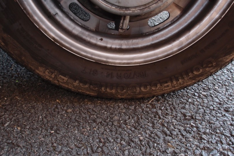

Salut
Ça passe avec un 165/70/14 sur le mien.
Dimension prévue sur la feuille des mines que j'ai.
Châssis Panda avec une patte d'étrier pas d'origine (Panda ?).
Faut démonter un peu et évidemment dégonfler.
J'ai "arrondi l'angle intérieur de l'étrier arrière pour pouvoir le sortir malgré la jante.
La roue est décalée par une fine rondelle.
Que ce soit la roue ou l'étrier, ça passe au millimètre !

Impec les tofs merci.

moi aussi pour avoir demonter ma roue arriere il y a quelque jour et bien ca passe au chausse pied !!! apres avoir enlever etrier , support , disque degonflé le pneu et meme la ca force pour sortir !!! (je suis en 155 /70/14 ) pour te dire comme ca passai fin il a meme faltu que je recoupe ma vis de purge interieur de l etrier car par moment sur des gros appui en virage elle touchai dans la jante !!!!!!

alors la je suis sur le cul qu'un 165/70/14 sa passe mais bon les photos parle d'elle meme
