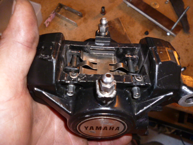

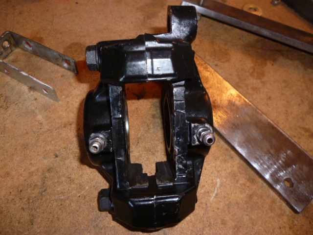

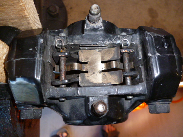

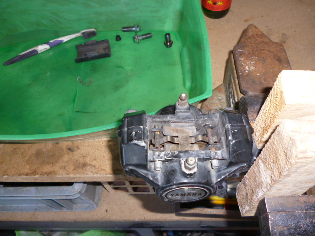

nous y voici après une loooooooonnnnnngue période sans nouvel et sans avoir eu le temps de m'occuper de la bette voici la suite et début de l histoire
on en étais la, j'avais étais cherché le panier mirage a lourde oui je sais
comme je vous disais dans un autre poste zebra3ayant retrouvé une jeunesse je peut m'occuper du side

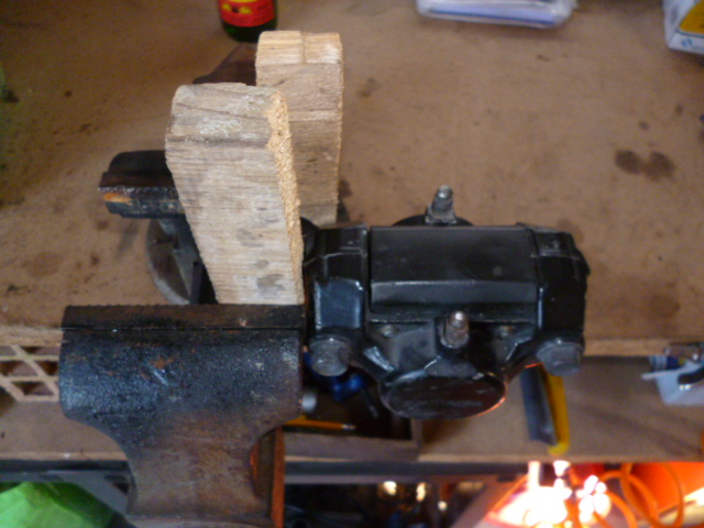

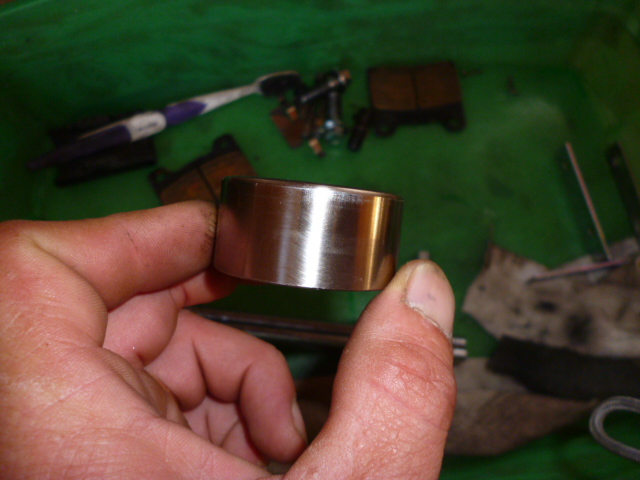

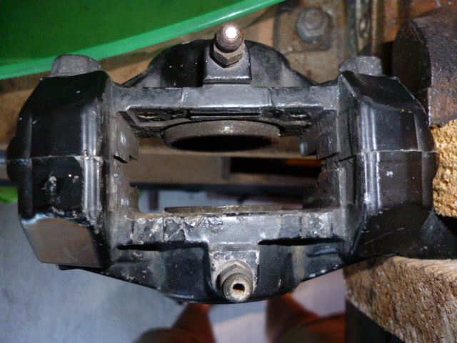

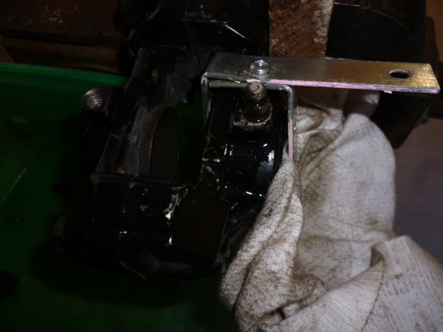

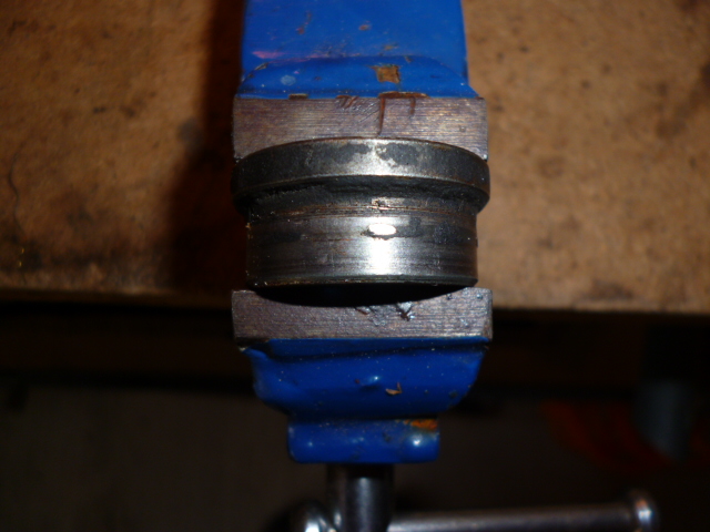

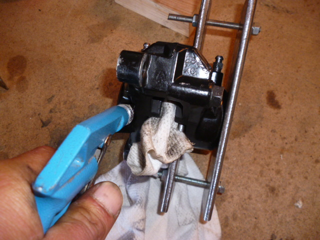

on commence par l’étrier de frein AR mais je refais mon outils qui étais trop faible pour les pistons
Image[/url
[url=http://www.hostingpics.net]Image

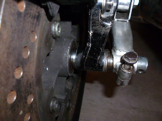

ensuite je le met en place et je me rend compte que je n'ai pas d'entretoise entre l’étrier et le roulement de la roue que cela ne tienne on en fabrique un lol
un bisous a ma dremel ceci dis en passant je t'aime
voici une entretoise de base mais trop longue, il me fallait une épaisseur de 6mm
la voici après le travail de madame dremel
vérification voir si rien ne touche

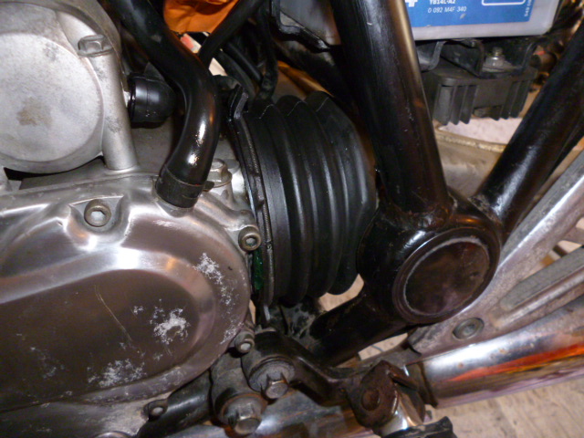

et mise en place du souflet de croisillon de cardan tout beau tout neuf

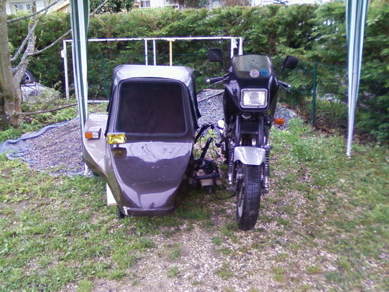

coucou les rider
nous y voici après discussion avec dadou et afin de pouvoir rouler sans plus attendre, nous avons atteler le cobra moins de boulot le mirage attendra ce printemps
après qq péripétie et de la mécanique mes premiers tours de roue on étais réalisé ce weekend
un grand merci a Alain réré et dadou pour les coups de main et coups de pieds au cul lol
