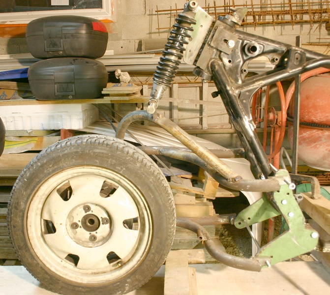

salut la compagnie,

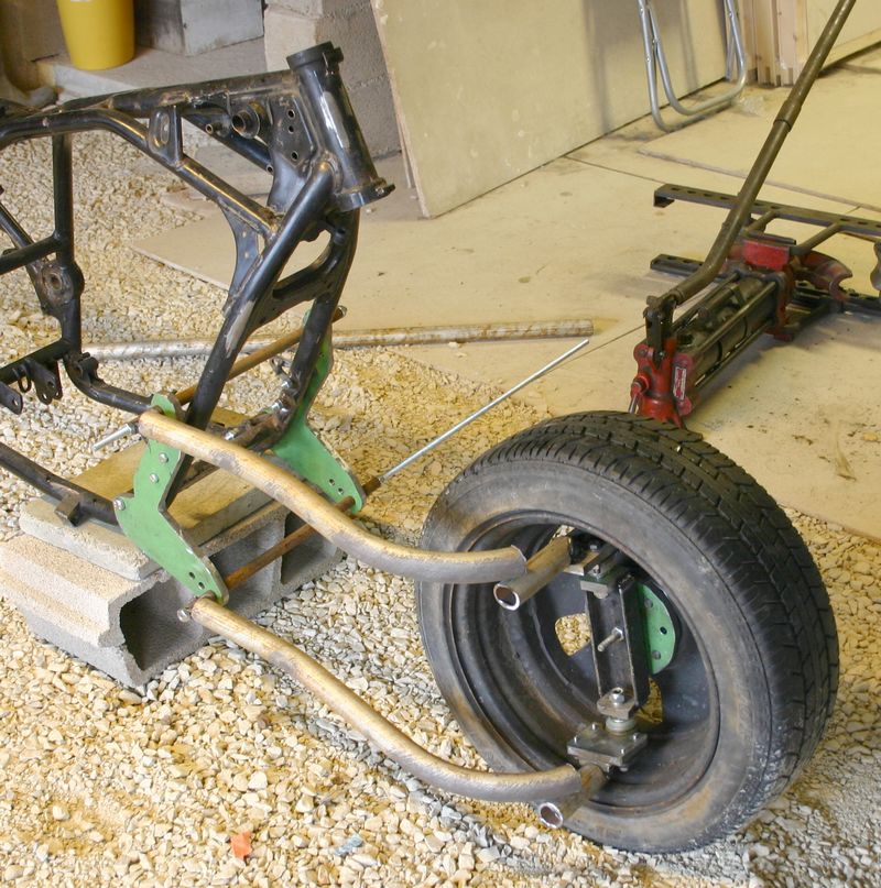

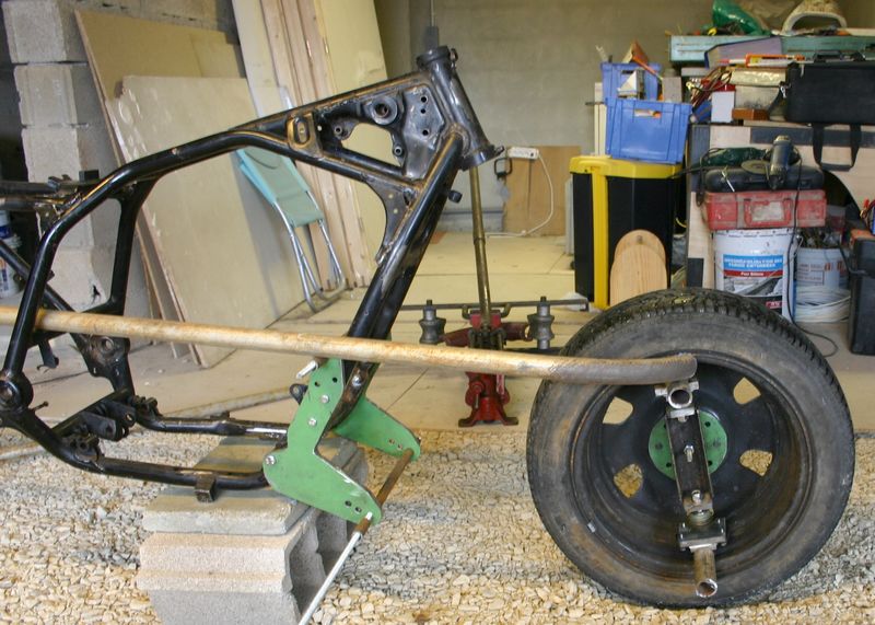

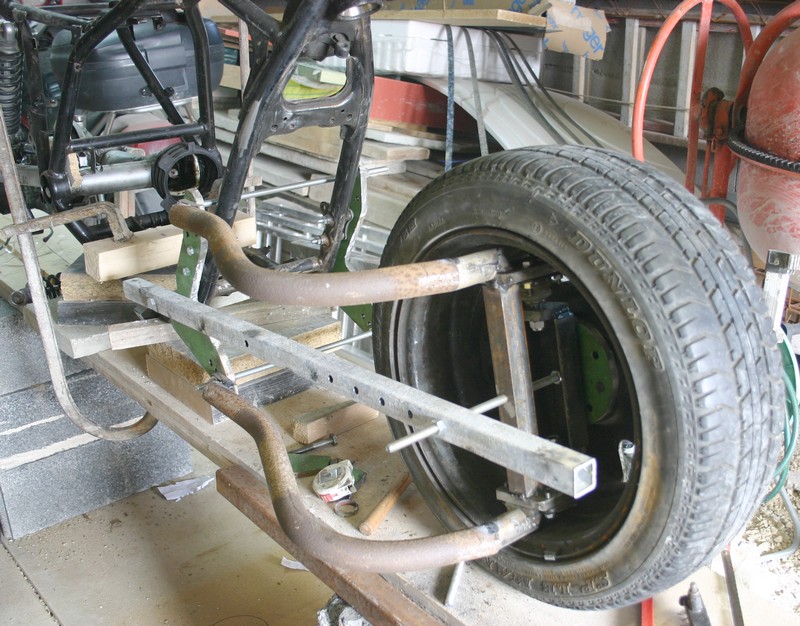

reprise des travaux ce we, les chose sérieuse commence : 1ere éboche du parallélogramme de suspension,

:D :D :D
T'es quand même un peu tordu, Hector !! :D
Encore bravo, Desmo ! Terrib', tout ça ;)
MessagePosté: 21 Nov 2010, 22:10
:roll: bien vue le gabarie, le problème c'est pour les perçages... elle sont plus étanche maintenant mes bottes :lol: :lol: :wink:
MessagePosté: 22 Nov 2010, 01:26
N'empêche, sa fourche, elle me botte :wink:

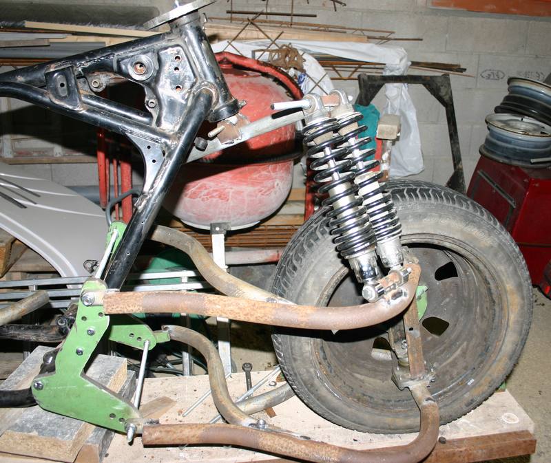

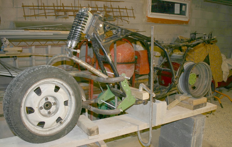

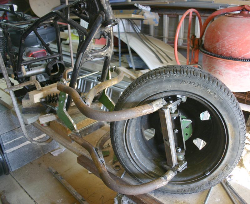

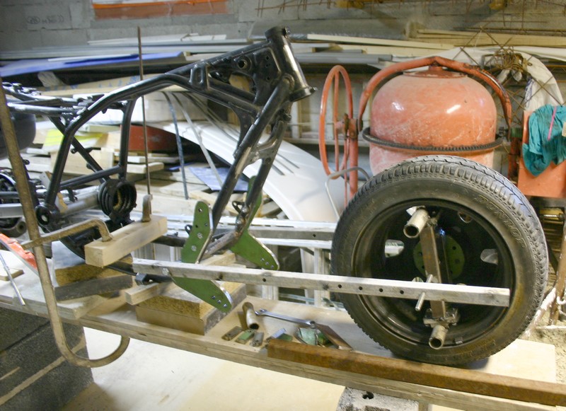

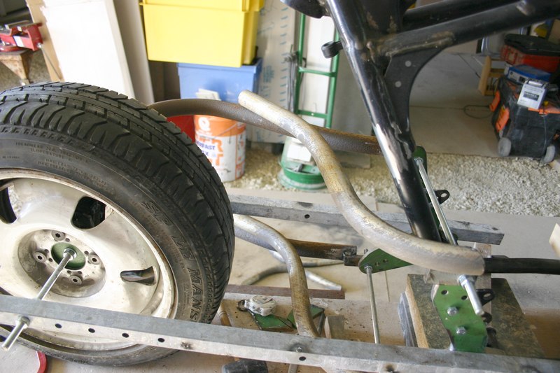

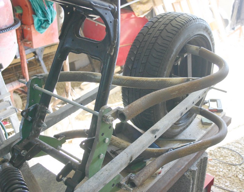

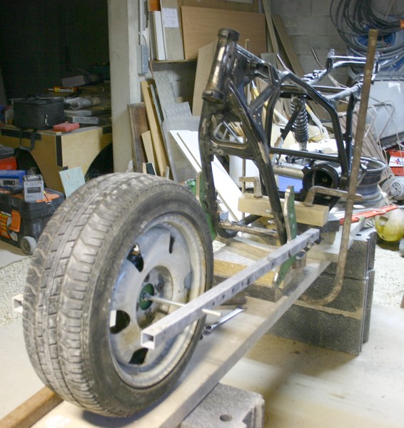

un peu de rangement dans le garage m'a permis d'installer le cadre sur un banc plus pratique pour réalisé les calages et réaliser les soudures quasi définitives :
...tournera... tournera pas ?...

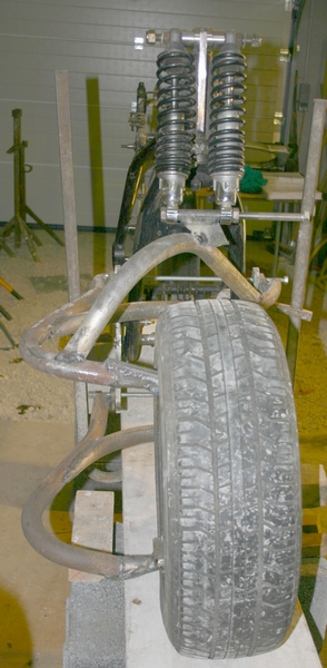

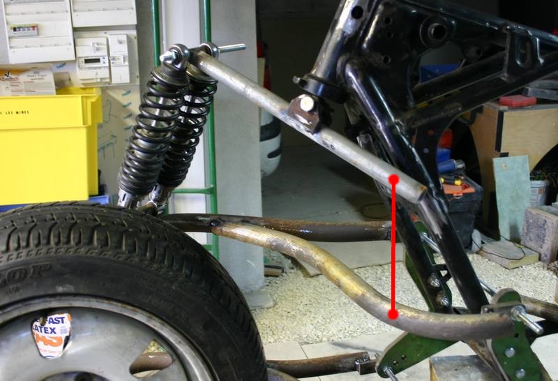

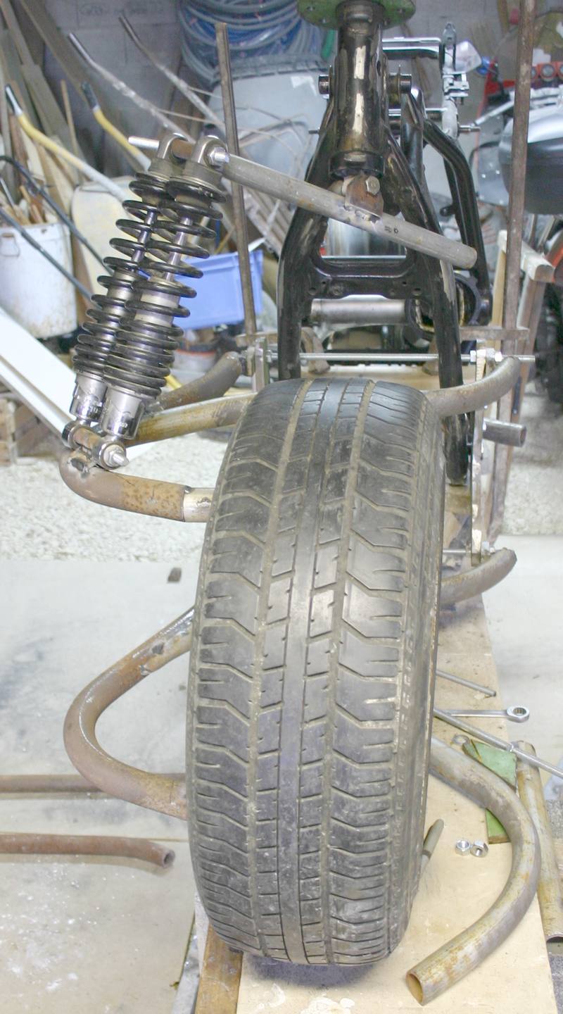

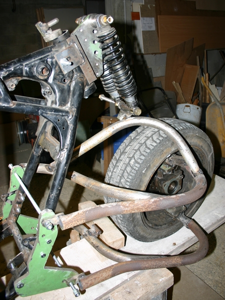

et maintenant les amortos
c'est un premier essai, je par avec 2 koni qui seront fixé au cadre via un basculeur, avec un point d'appui central sous la colonne de direction, l'autre extrémité sera équipé d'un bielle reprise sur le bras supérieur.

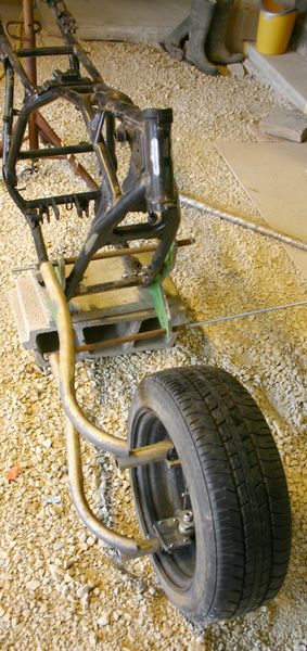

... rien de bien spectaculaire pour l'instant, beaucoup d'autre soucis plus prioritaire en ce moment...

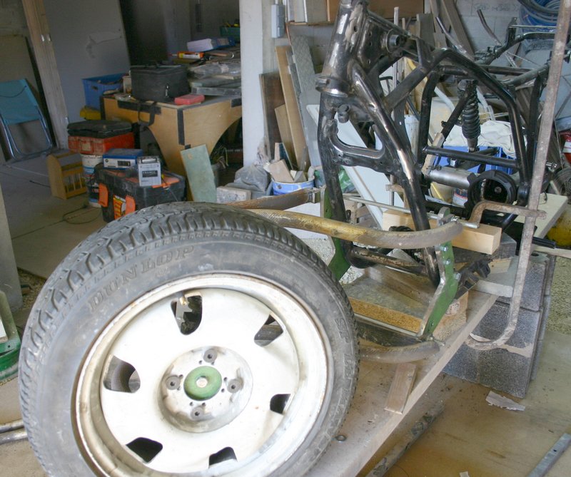

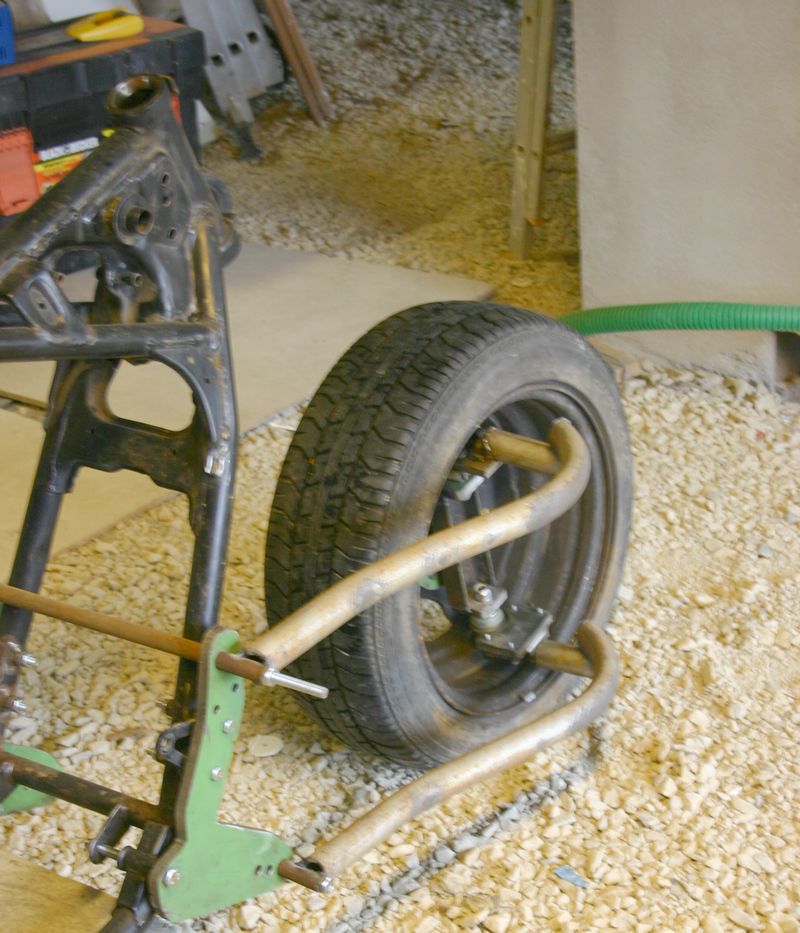

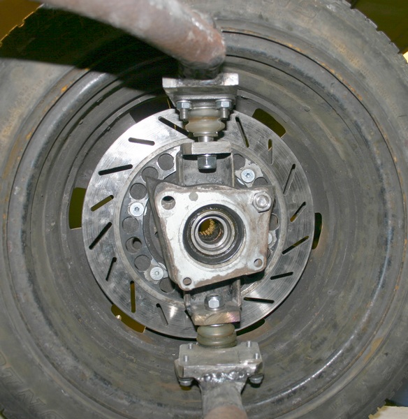

j'ai quand même fait quelque avancé au niveau du moyeu : j'ai pu modifier et adapter un moyeux de récup (origine voiture) donc la roue peu enfin tourner.
j'ai pu adapter un disque d'origine mais l'étrier ne passe pas... il me faudrait un petit étrier avec piston d'un seul côté pour gagné de la place au dessus du disque... sinon il me faut revoir le montage et déporter le disque à l'exterrieur de la jante mais la liaison mécanique avec la roue sera de moins bonne qualité... je tâtonne pour trouver le meilleur compromis.

pour l'etrier simple piston, tu peut prendre un de honda 500 ou 550 four. :wink:
mais ca risque d'ètre plutot léger niveau freinage. :? :?

je confirme que les freins des hondas ne sont que des ralentisseurs j ais une 360 cbg de 76 :cry:
peut être voir dans l automobile comme il passe déjà dans la jante avec un disque d auto :?:

en hauteur il ne me reste que 2cm maxi entre le disque et la jante, et comme le disque est quasiment collé à la jante (pour pouvoir centrer les rotule) je n'est pas plus de 3 cm entre le flan de la jante et le disque... sur le montage voiture le disque est un peu plus déporté puisque les rotule ne sont généralement pas centré...
sauf de trouver pile poil se qu'il me faut au grès de mes vagabondage, je m'oriente vers la fabrication sur mesure d'un étrié... en attendant j'ai fini mes suspension (finalement sans biellette, monter en prise directe sur la colonne de direction avec un modif du bras supérieur)... je vais maintenant passer a la modif du bras oscillant

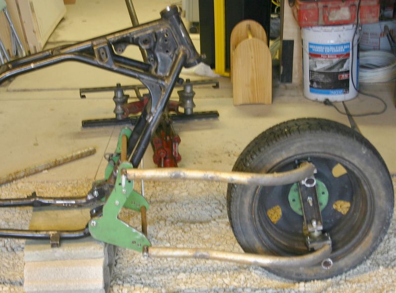

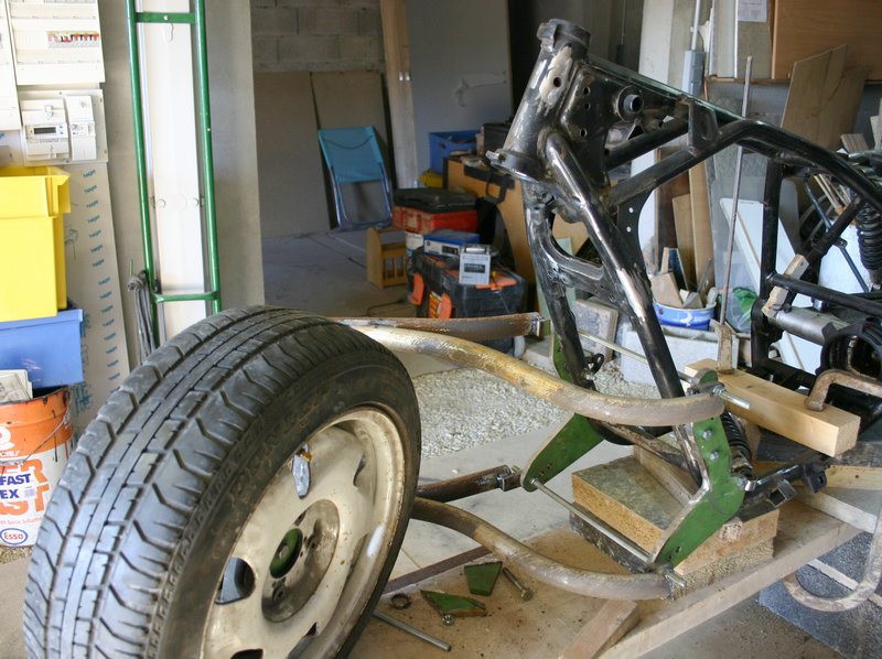

dernières modifs en image :
le moyeu avec le disque :
