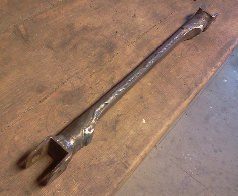

Joli boulot,
Mais le bras de réaction de l’étrier m’inquiète un p(n)eu :roll:
Ce bras travail en compression, ta bidouille bien que très bien realisée, ne sera jamais aussi rigide qu'un tube, perso je n'y ferai pas trop confiance (n’oublie pas le poids freiné)
L’idéal est de passer l’étrier dessous avec un bras "tiré".

Je partage ton inquiétude, mais la modif du bras a déja été tenté (je sais plus par qui, vu sur le forum), y'a pas eu de retour négatif... j'ai un peu toturé la barre avant de la monter, il ne me semble pas qu'elle soit plus souple qu,avant... ça reste assez subjectif, je te l'accorde....
Je ne mettrais pas l'étrier en bas, il ramasserai trop de merde.
... on verra a l'usage

Les cordons de soudure et l'épaisseur plutôt conséquente de la pièce rapportée n'apportent-ils pas assez de rigidité? Et aussi le fait qu'elle soit cintrée au deux bouts évite une pliure/cassure à la jonction des extrémités (tube d'origine/pièce rapportée).

ça reste tout de même du beau travail . :wink:

Sinon pour la barre de maintien d'etrier sur ma moto elle n'est plus d'origine vu qu'elle etait de trop grosse section DJ a refait la meme en section un peu plus petite en gardant la meme forme que l'origine

Je n'ai pas fait de grosse balade, mais j'ai tester un peu tout les types de route (et chemin que je ne peut pas décemment qualifier de route)... la conso n'a bouge pas (8 litre/100, peu mieux faire : les carbus sont en vrac), mais c'est surtout l'agrément de conduite qui est bluffant par rapport à avant !
Un petit surplus de gaz suffit à maintenir l'ensemble en appui au sol et à tenir le cap... les droites c'est du velours ! Plus de décollage intempestif, plus de dérive, c'est une autre machine.
Modif approuvée !
