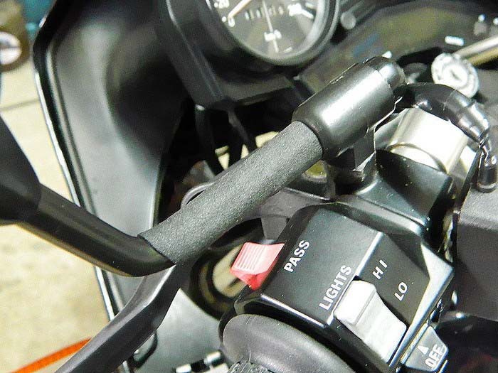

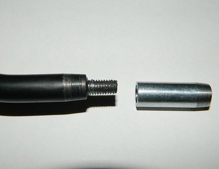

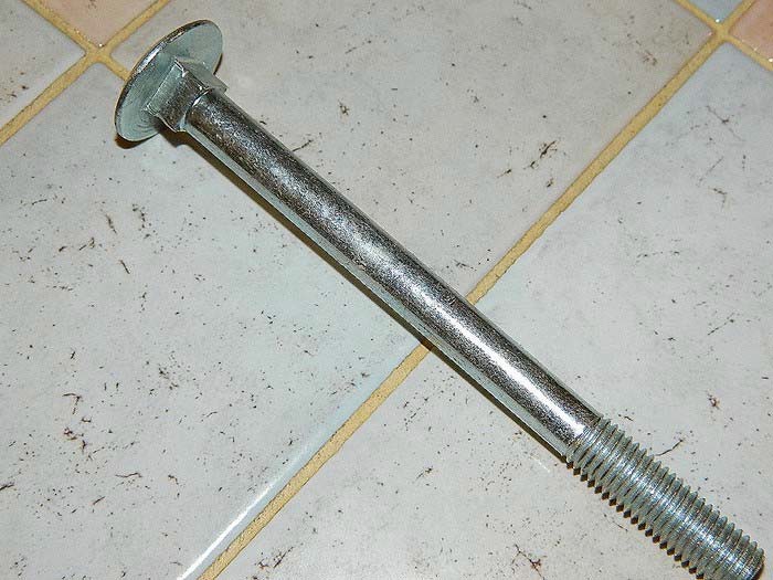

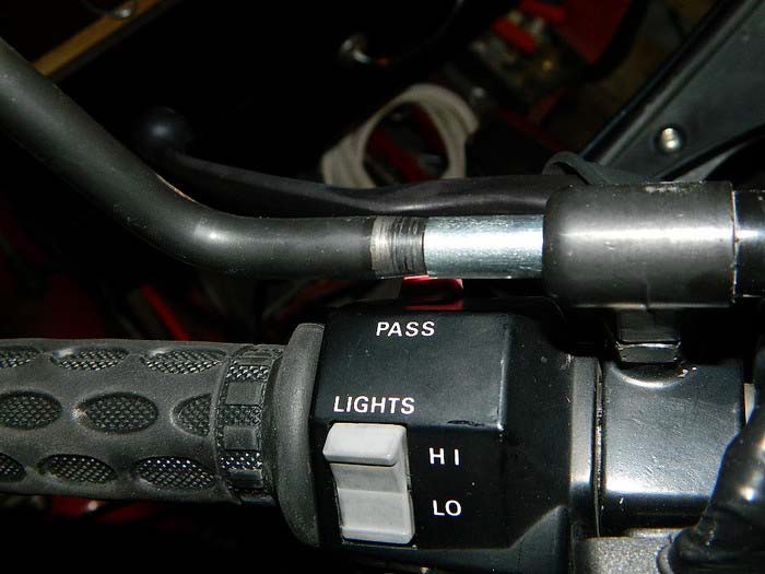

Astuce pour rallonger de 2 à 3 cm le bras du rétroviseur gauche. La vis TRCC qui va servir pour l’entretoise

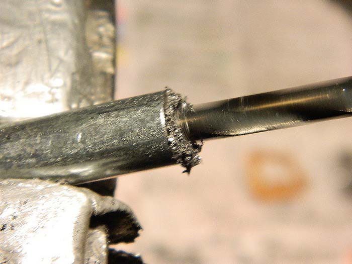

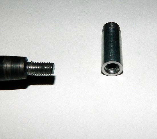

Le plus délicat c'est de percer bien au centre
Couper un bout de 30 mm. Tarauder M6.
L'usinage est fait, la pièce montée sur la perceuse et à la lime.

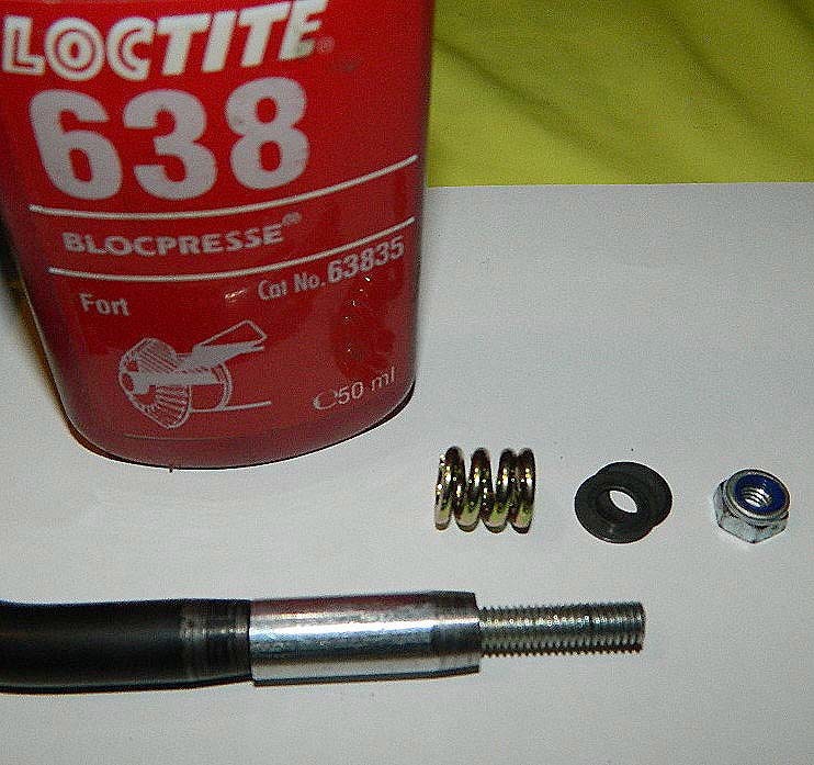

Montage avec du loctite vert avec de la tige M6

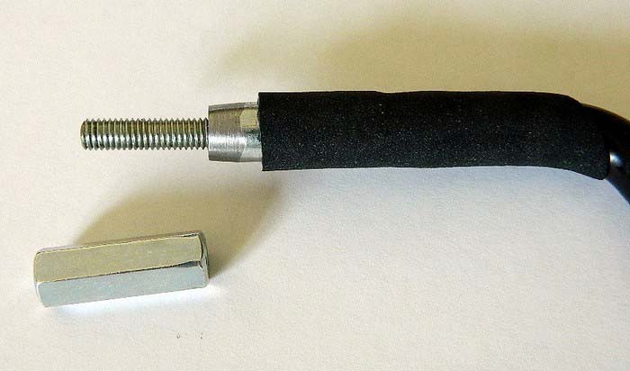

Chez Leroy Merlin j'ai trouvé des écrous 6/P M6 lg 30 mm qui pourraient bien aller pour des rallonges
