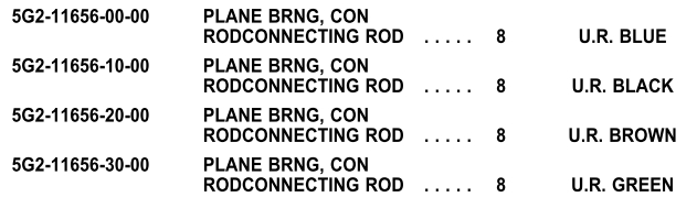

Il te faut d'abord déterminer l'épaisseur des coussinets: repères sur vilebrequin côté gauche et sur têtes de bielles.
Vérifier l'épaisseur par un plastigage.
Il y a 4 couleurs possibles:
Une rapide recherche sur Ebay indique que çà ne va pas être facile à trouver.
Il faut plutôt regarder du côté des USA (Ebay), quoique pour une fois c'est en Allemagne qu'il y a une référence de dispo:
http://www.ebay.fr/itm/YAMAHA-XJ-650-75 ... 1365235787
Ce qui ne veut pas dire que c'est cette couleur dont tu as besoin.
Bonne chasse et bonne chance!
