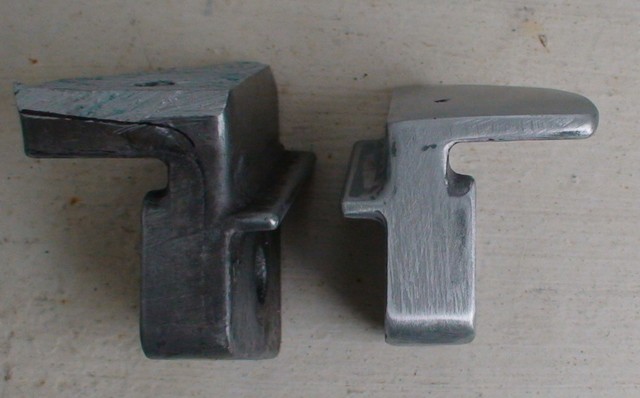

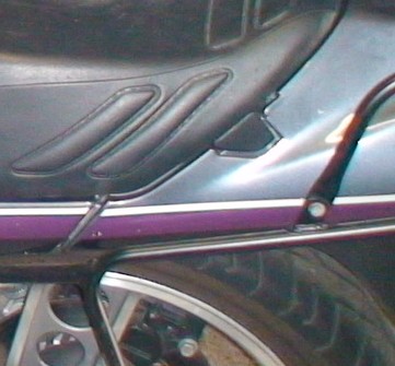

Il faut quand même noter que les fixations de la poignée passager sur le cadre servent d'appui à la selle quand on a un(e) passager(ère).
Si pas de butées, la peinture du dosseret ne va pas rester longtemps en état (frottements).

Merci de l'infos c'est vrai que je n'y avait pas penser
Je vais examiner le problême pour voir si il y as une solution

C'est un peu tard pour toi car tu as tout rebouché mais recouper une vieille poignée passager pour n'en garder que 2 petits morceaux est une solution.
C'est ce que j'avais fait sur la mienne car le porte-bagages (Hepco et Becker) avait aussi une poignée donc double emploi.
Un petit mastiquage et peinture noire satinée.

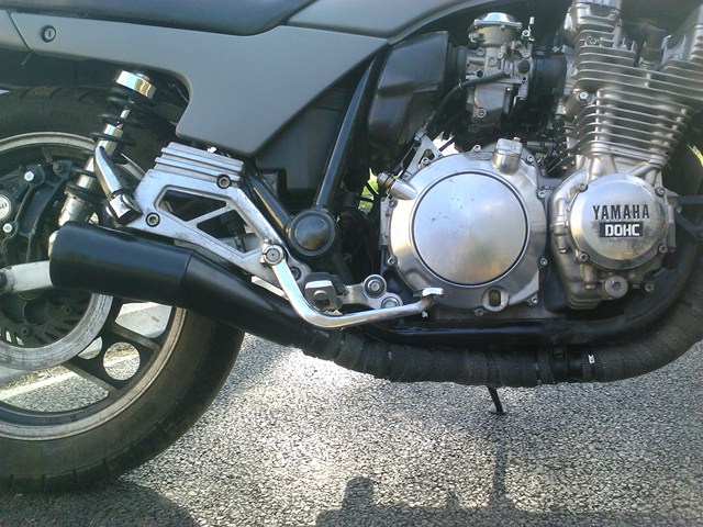

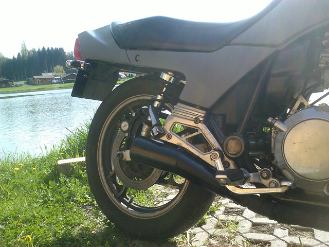

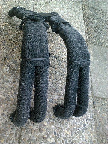

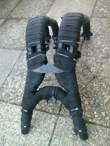

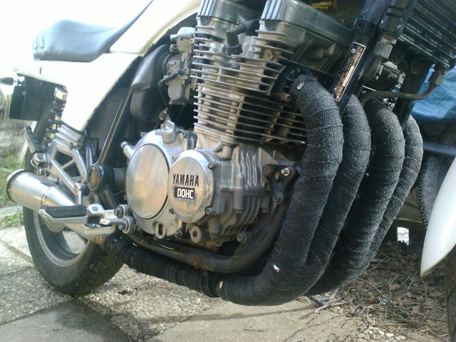

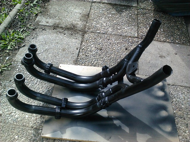

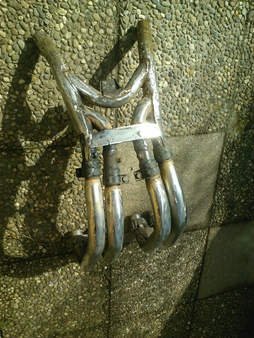

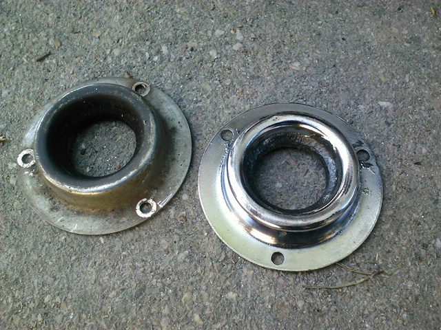

Coucou les z'amis
J'ai pas fait grand chose sur la moto ce w-e

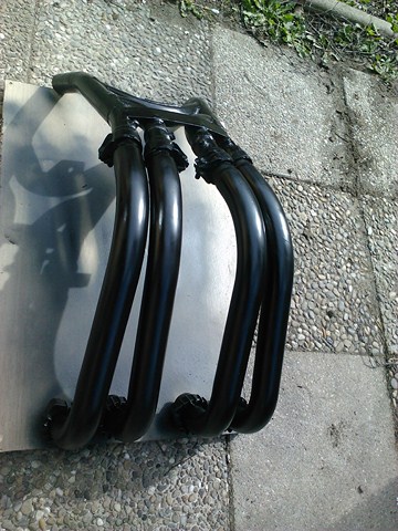

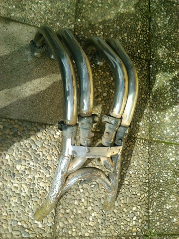

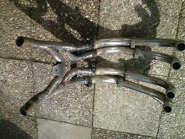

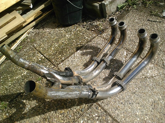

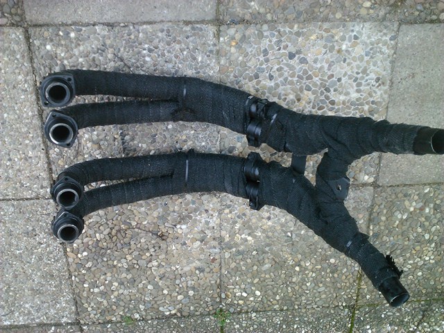

Preparation du collecteur , mise en peinture haute température et mise en place de la bande thermique
Voilà quelque photos
J'ai aussi couper les caches lateraux et monter ma plaque d'immatriculation noire :D
MessagePosté: 23 Mar 2014, 19:00
Inscription: 06 Fév 2014, 20:53
Messages: 57
Localisation: Sarreguemines (57)

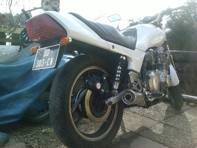

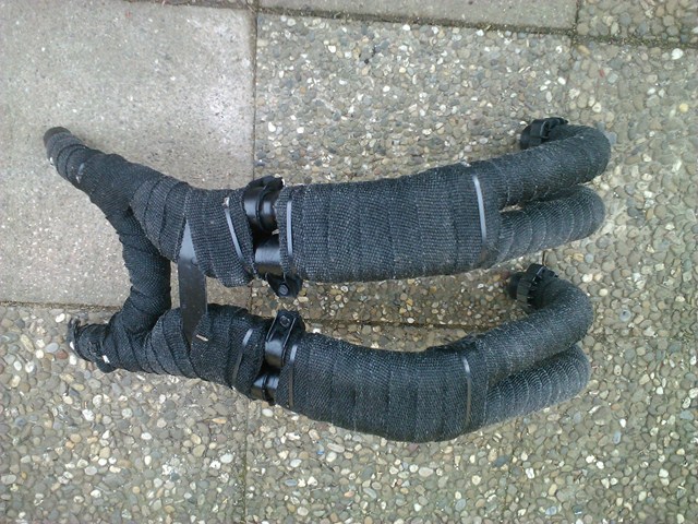

Remontage du collecteur
Mise en place du silencieux juste pour voir le rendu (il est pas encore souder ni peint)

C'est quoi cette mode des bandelettes ? Je trouve ça plutôt moche mais ça a peut-être une utilité.
Au début je pensais pour les pot hauts pour ne pas se brûler mais là ?
C'est Ikhnaton qui a initié ça ? :wink:

Messages: 478
c'est vrai que ça fait un peu sac à patates, mais ça protège le chrome en dessous.
MessagePosté: 27 Mar 2014, 20:52
Je n'en suis pas sur Pierre, pour moi, ça doit garder l'humidité. :?
MessagePosté: 27 Mar 2014, 20:59
Messages: 57
Oui sa garde l'humiditer
C'est pour sa que j'ai peint la ligne en peinture haute temperture
Sinon la ligne rouille plus vite

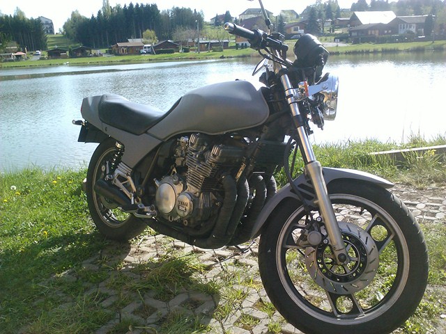

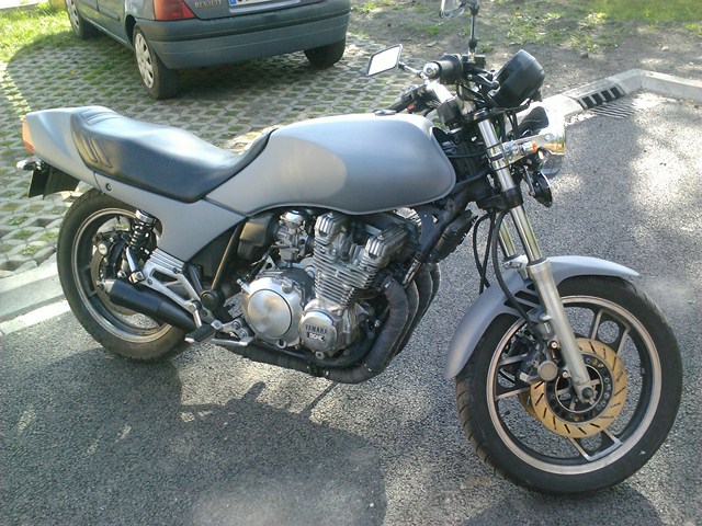

C'est dernier temps j'ai pas eu le temps de travailler sur la moto

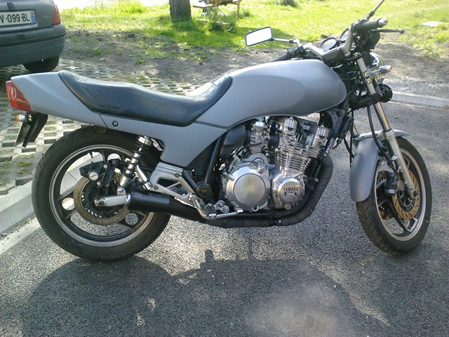

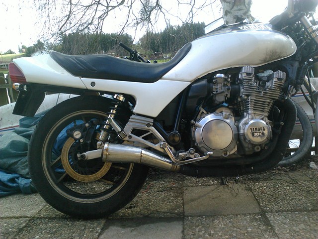

Mais aujourd'hui j'ai rattraper le temps perdu :D

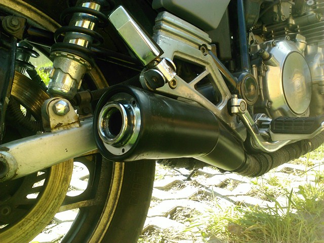

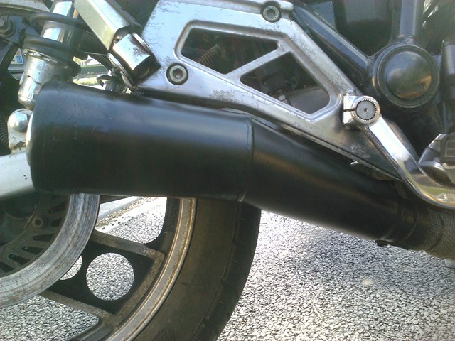

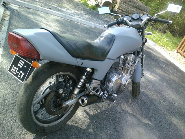

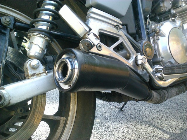

-J'ai terminer mon pot droit (soudure , peinture , polissage sortie de pot)
-Ponçage et mise en après de la moto
-Vidange moteur , remplacement filtre a huile
-Vidange huile cardan
-Remplacement complet du liquide de frein avant / arrière
Mon pot d'origine modifier :D

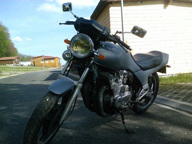

La moto fini en apprêt
Donc voilà ou j'en suis
Il me reste la peinture a faire , le pot gauche a modifier , vidange huile de fourche , et faire changer les pneu
Si tout va bien le w-e prochain elles sera fini :sm36:
