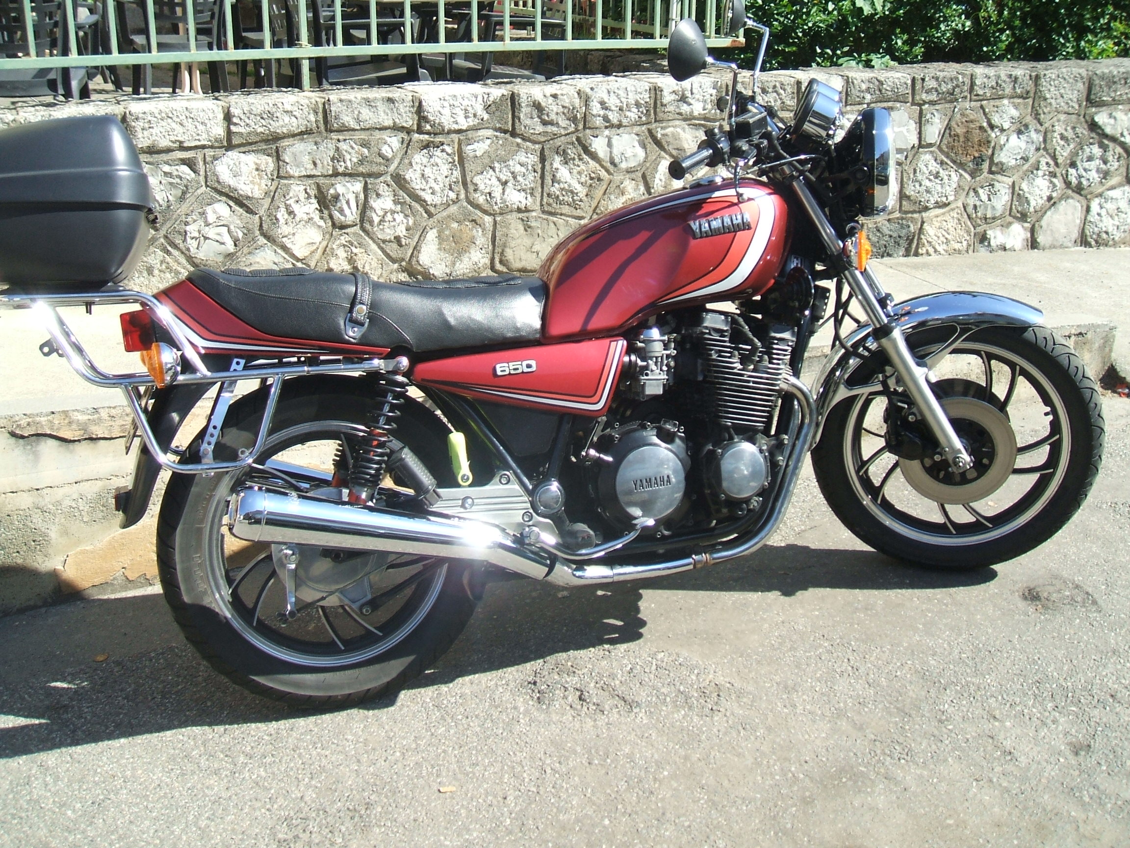

Petite photo prise lors d'une sortie entre copains de boulot dans la Drome :
MessagePosté: 06 Jan 2014, 12:32
WAOUH !!! super look c'te moto
félicitations elle est super belle :wink:
