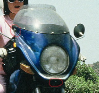

j'ai besoin de vos avis pour le montage de cette bulle.
Après diverses manipulations, ils sembleraient que les patoches ne puissent aller que sous les rétros et sur une vis du T de fourche.
--> voir ronds rouge !
Je suis un peu étonné :shock: Qu'en pensez-vous... ? :?:
C'est bien le style de montage de l'époque.
Les pattes supérieures sous les rétros, et pour le bas, çà peut aussi être les tiges de clignotants qui servent de support
(avec des gros passe-fils caoutchouc dans les trous du carénage). C'est un montage utilisé sur les XS1100.
Merci Askell pour ta réponse ! :wink:
Quand tu parles des clignos tu penses à une fixation sur B ou sur C ? :?:

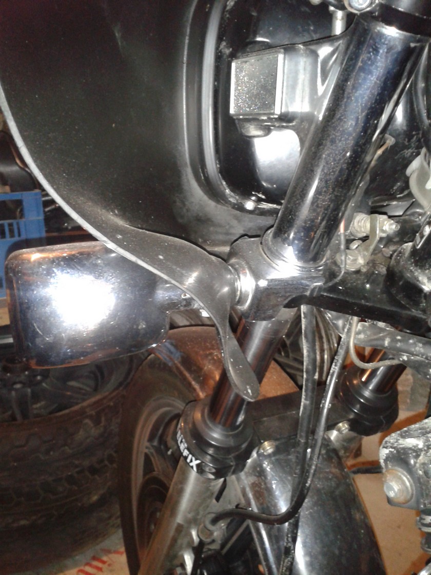

Le passe-fil caoutchouc vient se glisser sur la tige de clignotant.
Il faut avoir démonté les clignotants pour monter (ou démonter) la tête de fourche.
PS: La moto est sale, l'appareil photo aussi mais ce n'est pas de la rouille cette couleur orangée (c'est le flash dans le cabochon de clignotant :D )

Le carénage de Znogood n'est pas un accessoire Yamaha mais c'est un modèle Ermax prévu pour les 650 et vendu aux coloris de la moto (j'avais le même). Il existait aussi pour les 400 XJ et les 550 avec un passage de phare plus petit .
Le tien est différent Jacques, c'est un accessoire Yamaha (pour les 1100 XS) qui permet de conserver les clignotants d'origine puisqu'ils servent de support .
Les pattes supérieures du carénage Ermax de l'époque ( pour les 650 XJ) se fixent sous les rétros mais je me rappelle que pour la fixation inférieure j'avais fabriqué une patte qui prenait au centre sous le phare (en perçant le pontet en plastique ) et sur le rebord inférieur du carénage (en le perçant également) .
Quand je suis passé à la 900 en 1985, mon ex femme s'est servie de la 650 et j'avais mis un tableau de bord avec une montre à aiguille sous le pare-brise . C'était vendu en accessoire par Ermax .
La moto avait reçu une peinture "spéciale" mais c'est une autre histoire... :wink:
Cette tête de fourche n'est pas une Yamaha mais une Gouirand.
La Yam était plus fine (comme celle du 650) et ne couvrait pas les mains.
Le montage par contre est le même sur les 2 modèles.

En effet, ma bulle est différente de celle d'Askell car ce n'est pas le carénage qui se fixe directement mais une patoche que je possède.
De mémoire, elle pourrait en effet aller à l'emplacement des rétros... mais j'avais écarté cette possibilité car la patte est plus étroite que l'axe de fixation des rétros... ça lui donnerait un drôle d'appui :(
Je regarderai cela ce we et vous tiendrai informé... merci pour les réponses en tout cas !

Znogood a écrit:
Par contre j'ai pas bien compris le dilemme entre bulle Yamaha / Ermax / Gouirand ! :roll:
Yannick, tu as vu juste, ma bulle est bien une Ermax ... c'est marqué dessus :D
Donc rigoureusement identique à la tienne !
Je vais essayé de voir sur la moto ce que tu proposes à propos des fixations sous l'optique
Ben en gros :
Le carénage Yamaha (vendu en accessoire à l'époque par Yamaha France ) et le carénage Gouirand (dessiné et distribué par le concessionnaire Gouirand à Marseille ) se montent tout deux très facilement en utilisant les clignotants d'origine et les fixations des rétroviseurs .
Le carénage Ermax (équipé de clignotants de Dyane Citroën) nécessite le démontage des clignotants d'origine et du bidouillage pour être installé .
