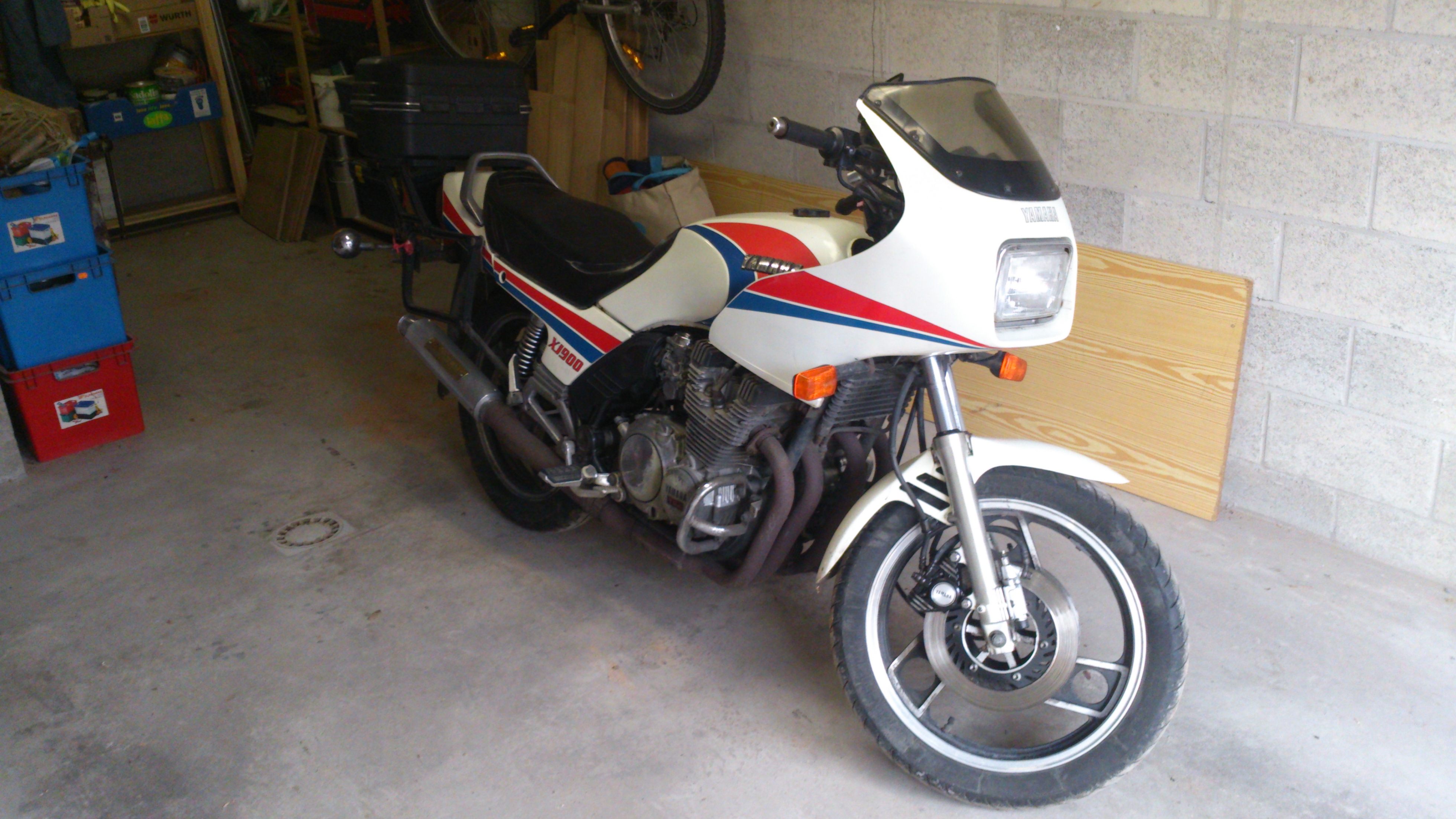

Telle que je l'ai acheté, pot 4/1 Yoshimura plutôt bruyant mais bon pas trop le choix pour l'instant, mais elle va super montée ainsi :D
Il n'y a plus cet ancien top case Kraüser et support noir... S'il intéresse quelqu'un qu'il se fasse connaître et me fasse une offre, je ne suis pas bien gourmand même si en constant besoin :(

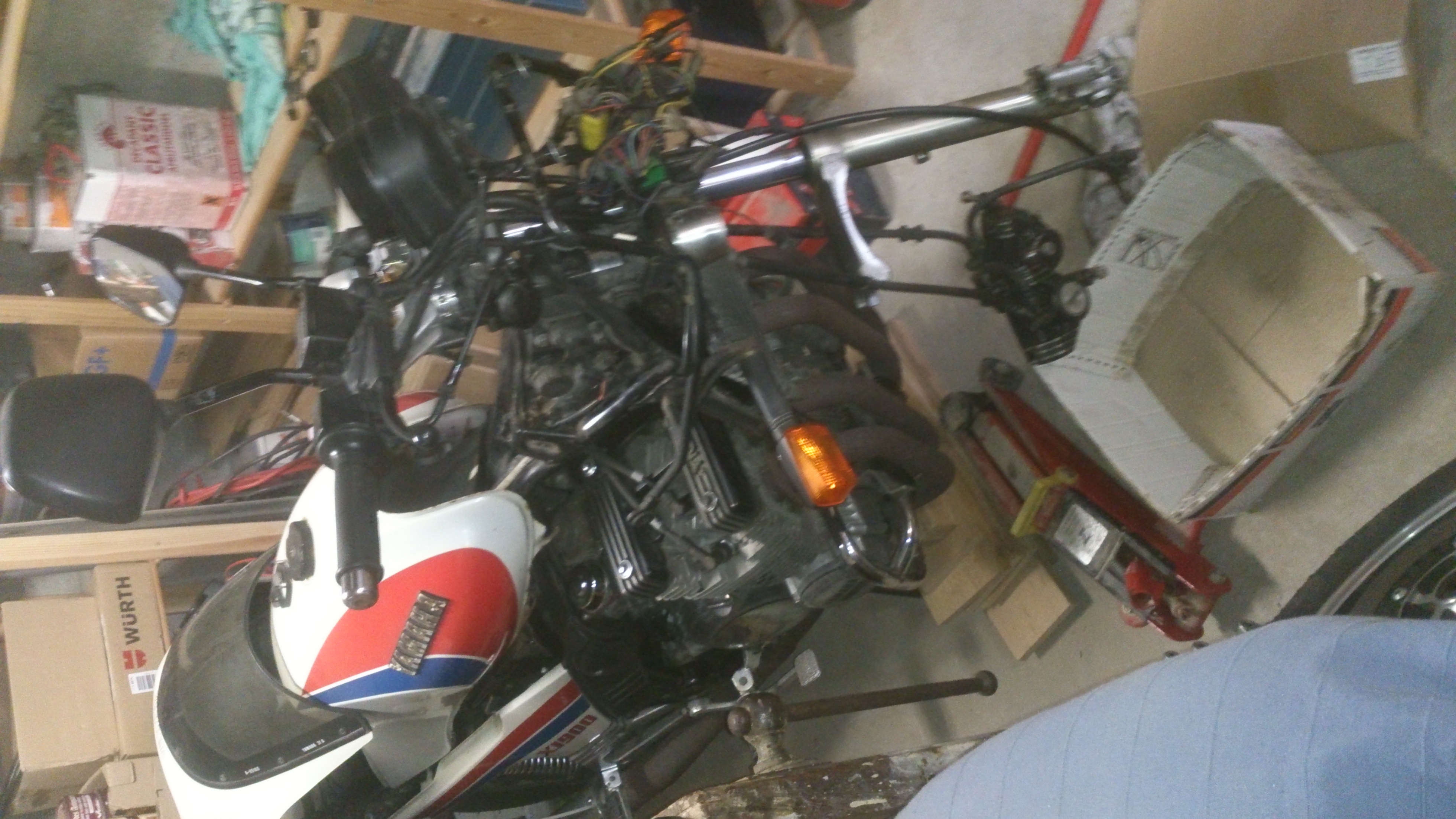

Démontage des carbus pour réfection mais c'était le CDI qui était le fautif finalement :D
Démontage de la fourche pour réfection des joints à lèvre et en même temps réfection du circuit électrique dont changement de passage du faisceau électrique principal pour ne plus qu'il coince

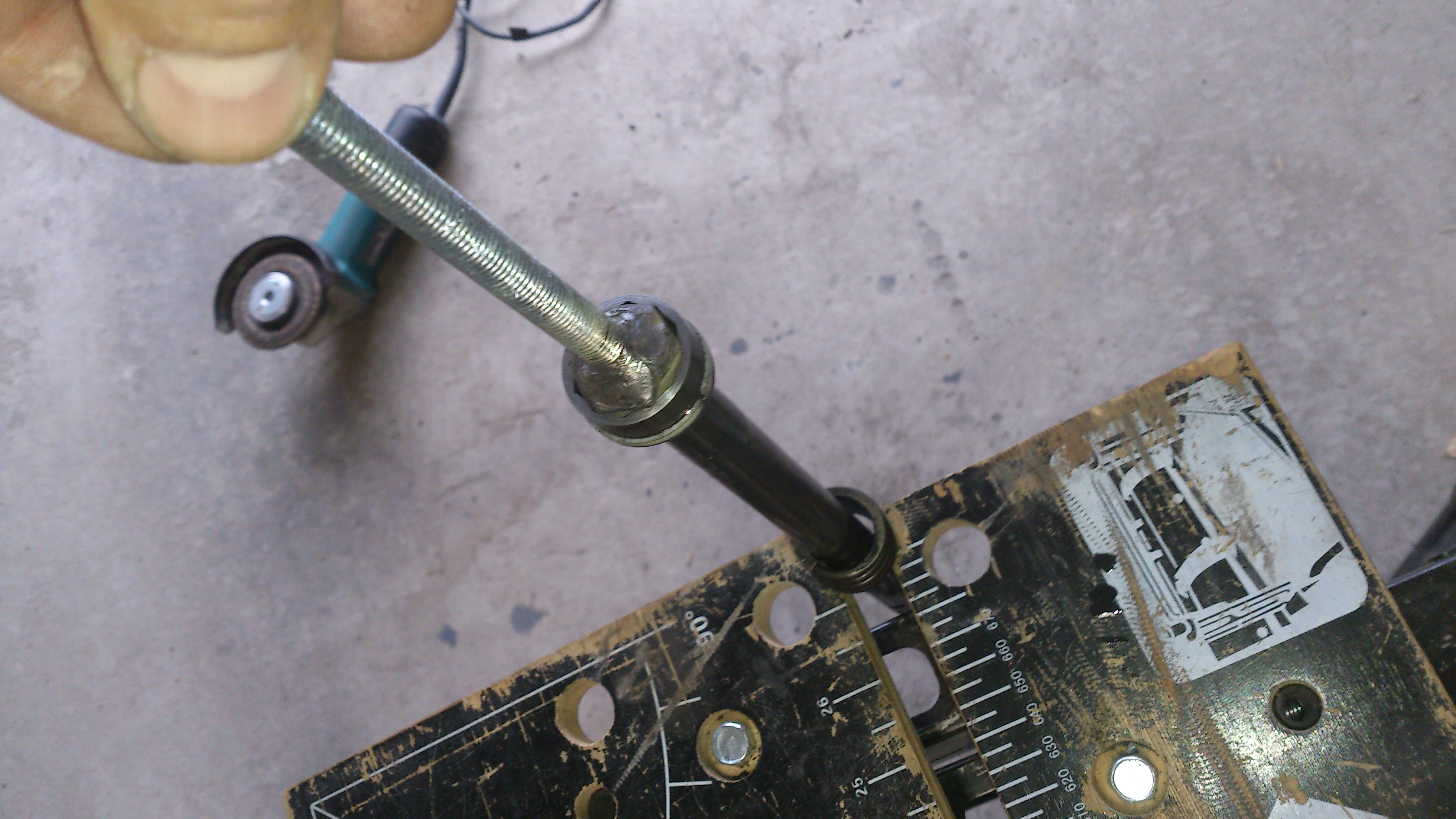

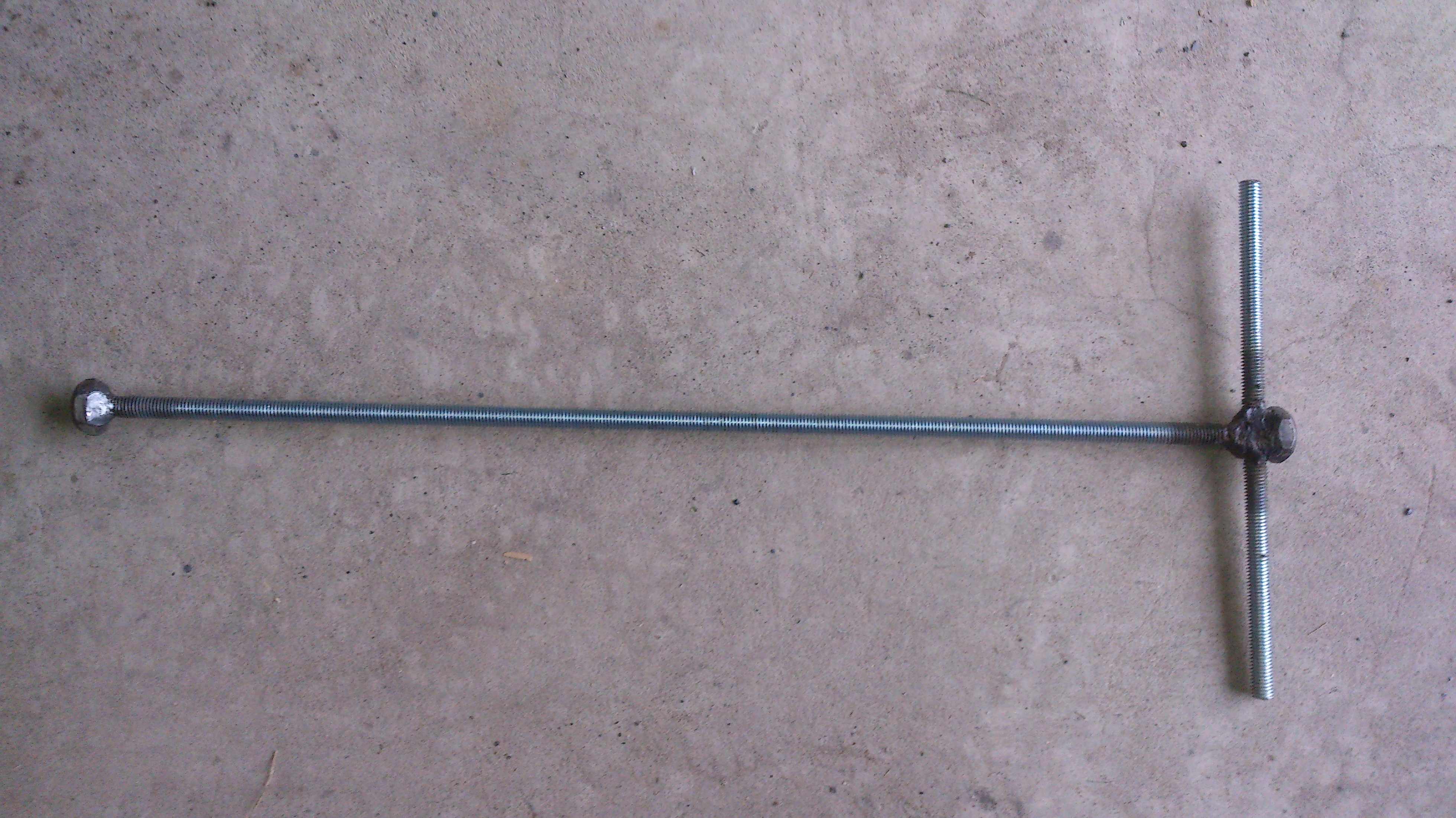

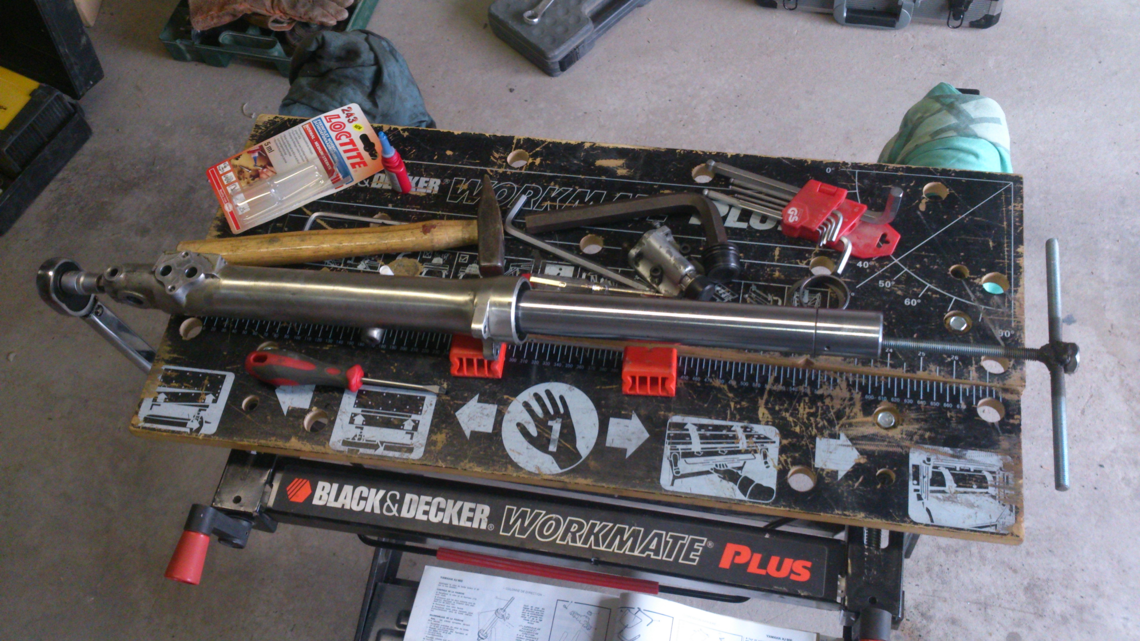

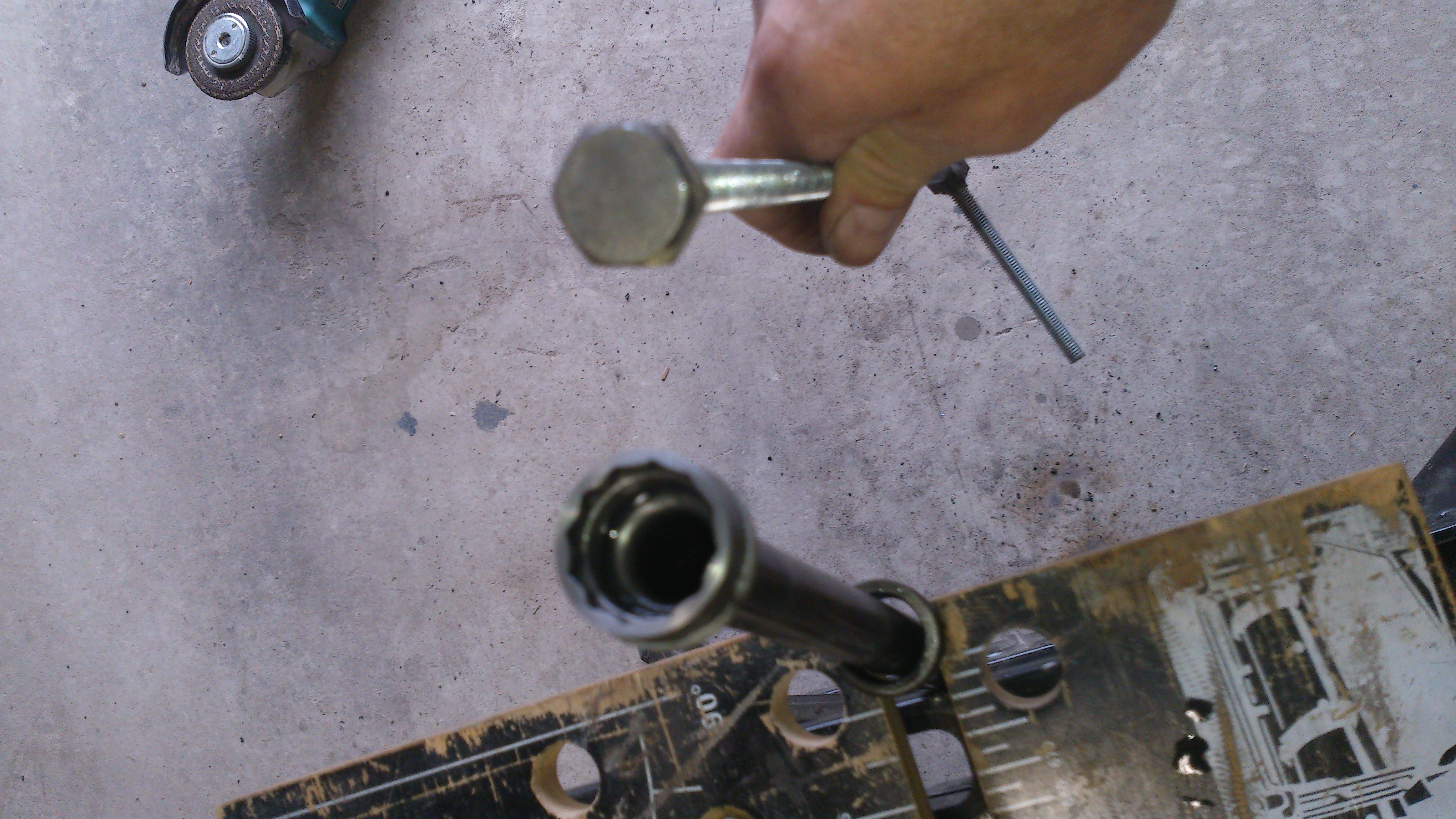

Confection d'une clé pour démonter et remonter la pipe d'amortissement se trouvant au bas des fourreaux de fourche (je peux créer un sujet détaillé s'il n'a pas encore été créé par quelqu'un d'autre pour indiquer comment faire (ce qui est ultra simple)
