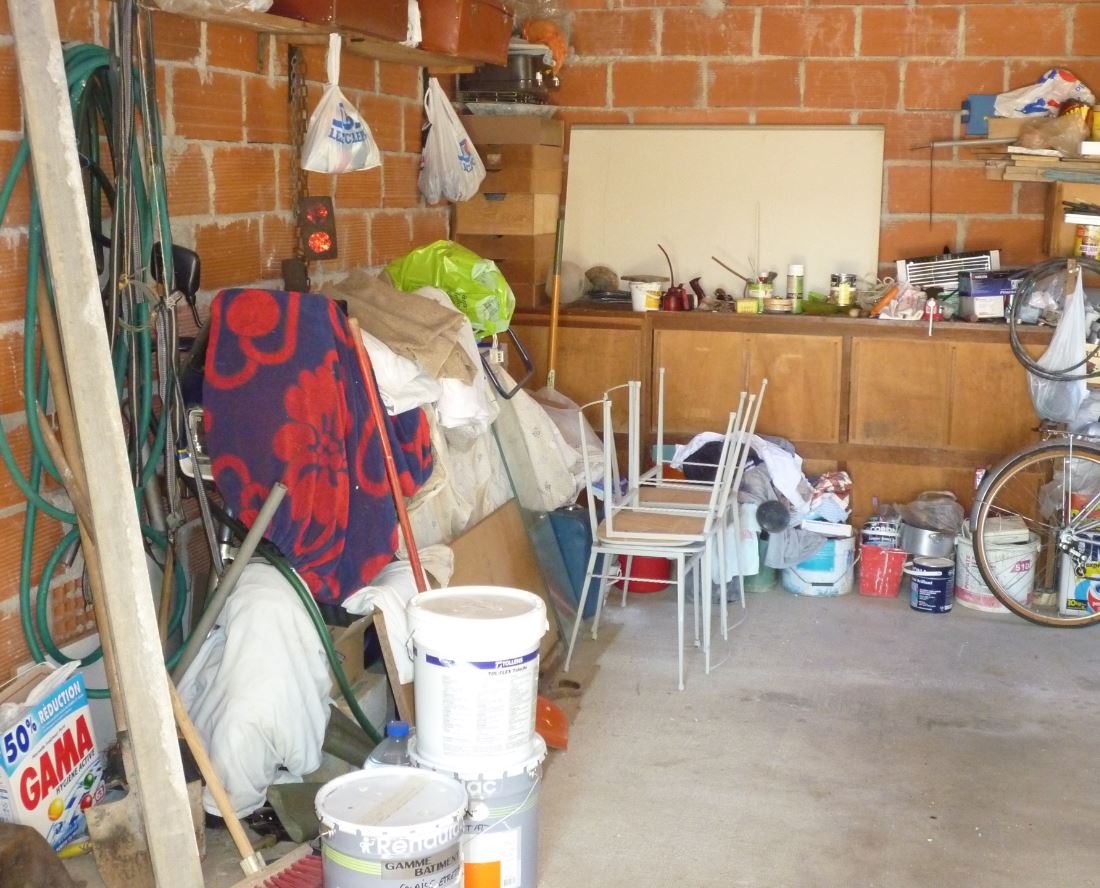

"Bref 12 ans passent et l'on débarrasse un jour le garage en 2010..."

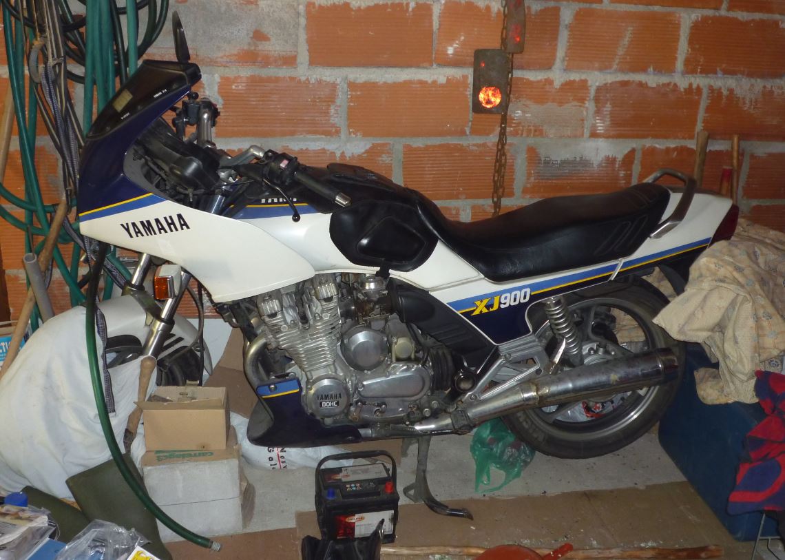

"une inspection rapide plus loin..."

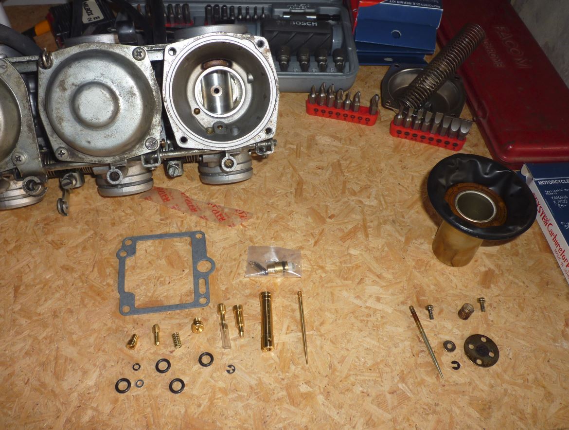

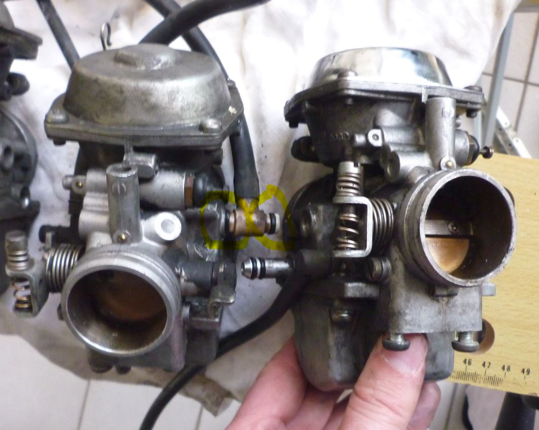

"nettoyage des carbus entre 2010 et 2013..." (au passage les joints moisis sur les T de raccordement des mises à l'air des cuves... si quelqu'un a l'info des dimensions d'origine je suis preneur)
"4 kits neufs trouvés chez les voisin germains... " (c'est beau, j'en ai la larme à l'œil à chaque fois que je regarde cette photo, je pourrais en tout cas)

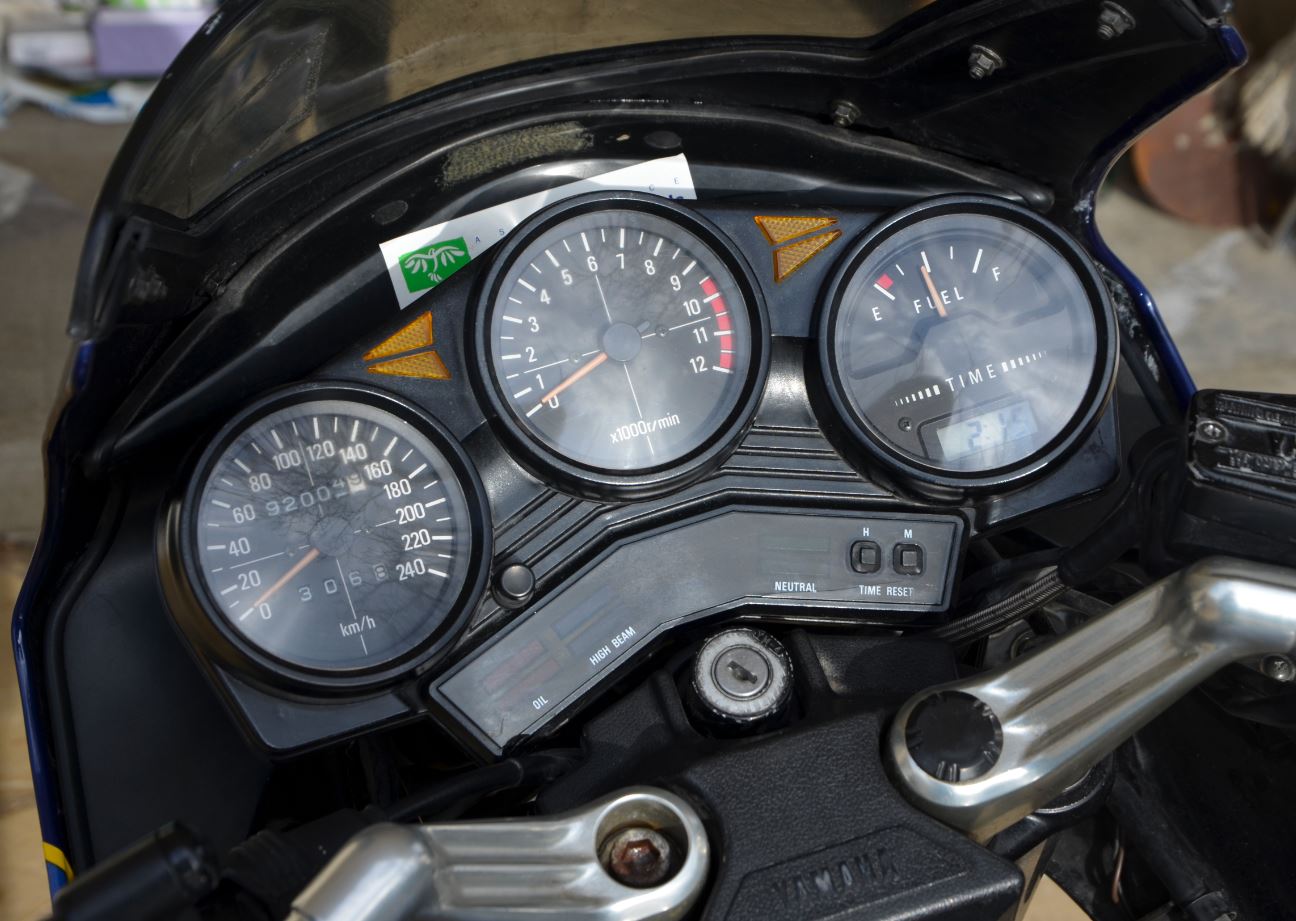

"Enfin printemps 2013 l'instant de vérité... "
Je n'ai pas les cotes des joints toriques mais la référence Yamaha est: 36Y-14147-00-00
Tu peux toujours en acheter un et en trouver d'autres en distribution industrielle (ou automobile) si le prix est prohibitif en concession.
Il en faut 8 en tout.

Merci Askell pour la suggestion.
je vais essayer ça cette semaine, il y a un yamaha à coté du boulot.
