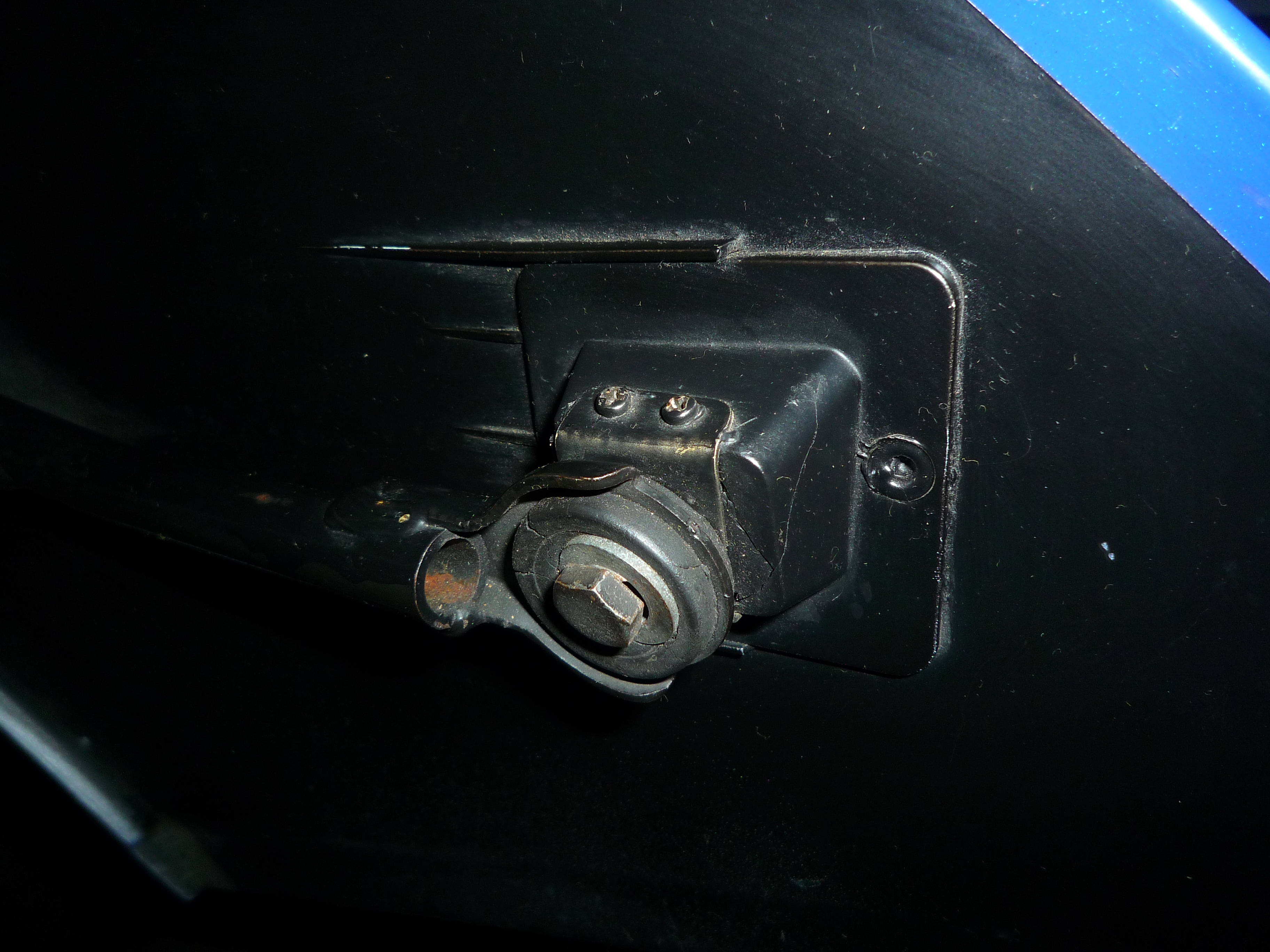

J'ai bricolé une petite patte en alu qui épouse la forme, puis collé ( araldite standard si mes souvenirs sont bon ?)et deux petites vis,
vissées sur le dessus qui était encore en bon état :?

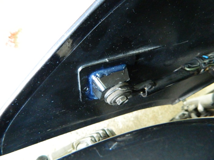

Moi j'ai utiliser sa :
Du joint moteur tout simple mais NOIR, car il garde ces propriété élastique une fois sec ( mon carénage se fissure de partout déjà )
j'ai lisser le joint au doigt tremper dans du diluant peinture:
