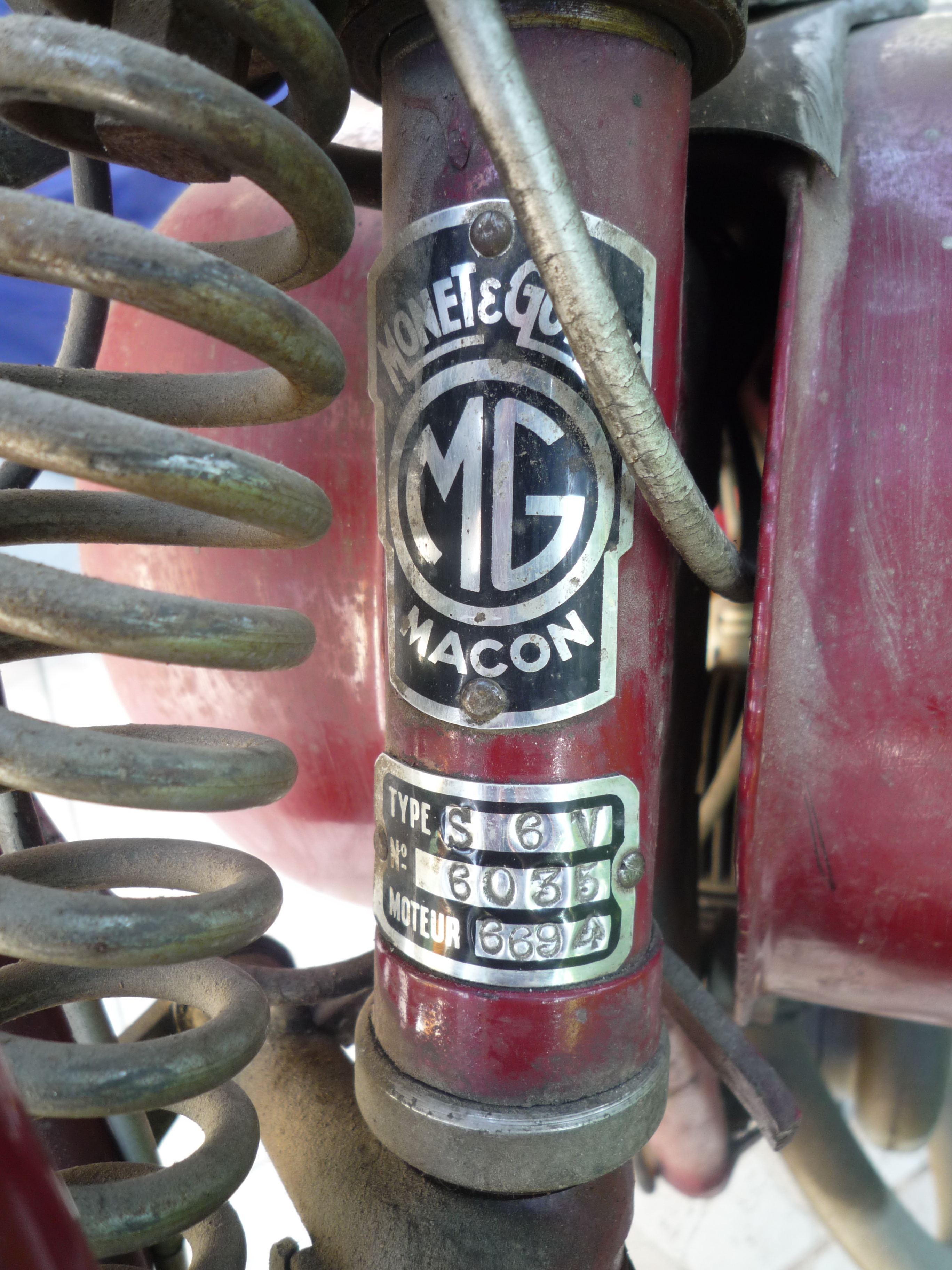

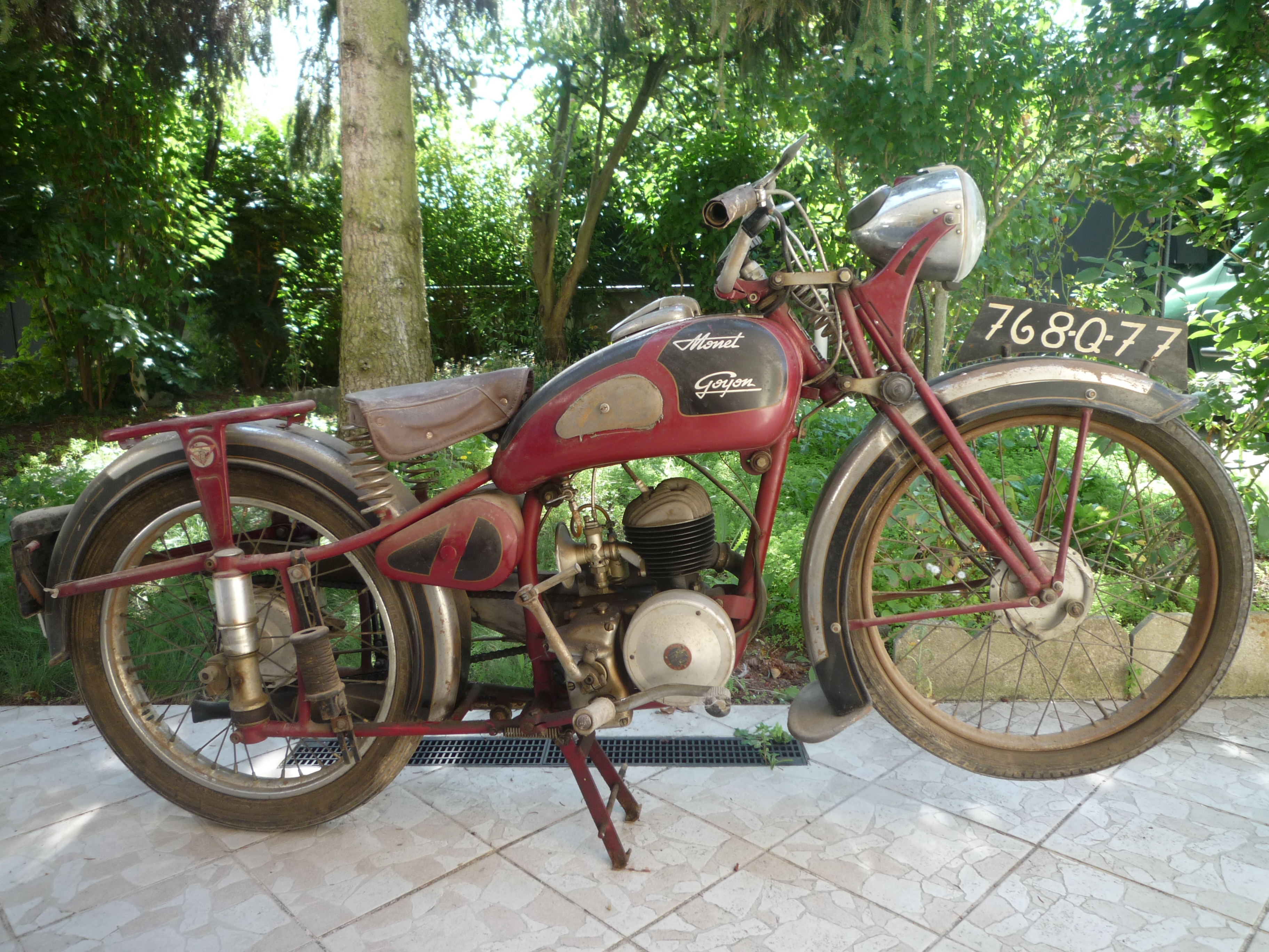

Mais kesdonc? Une MG! Mais non pas la caisse.... une Monet Goyon, à moteur anglais 2T "made in Macon"
Pat, aux prochaines coupes MotoLégende.... j'vais tous vous pourrir!!!
122c3, 5cv, fourche à parallélogramme, suspension AR coulissante..

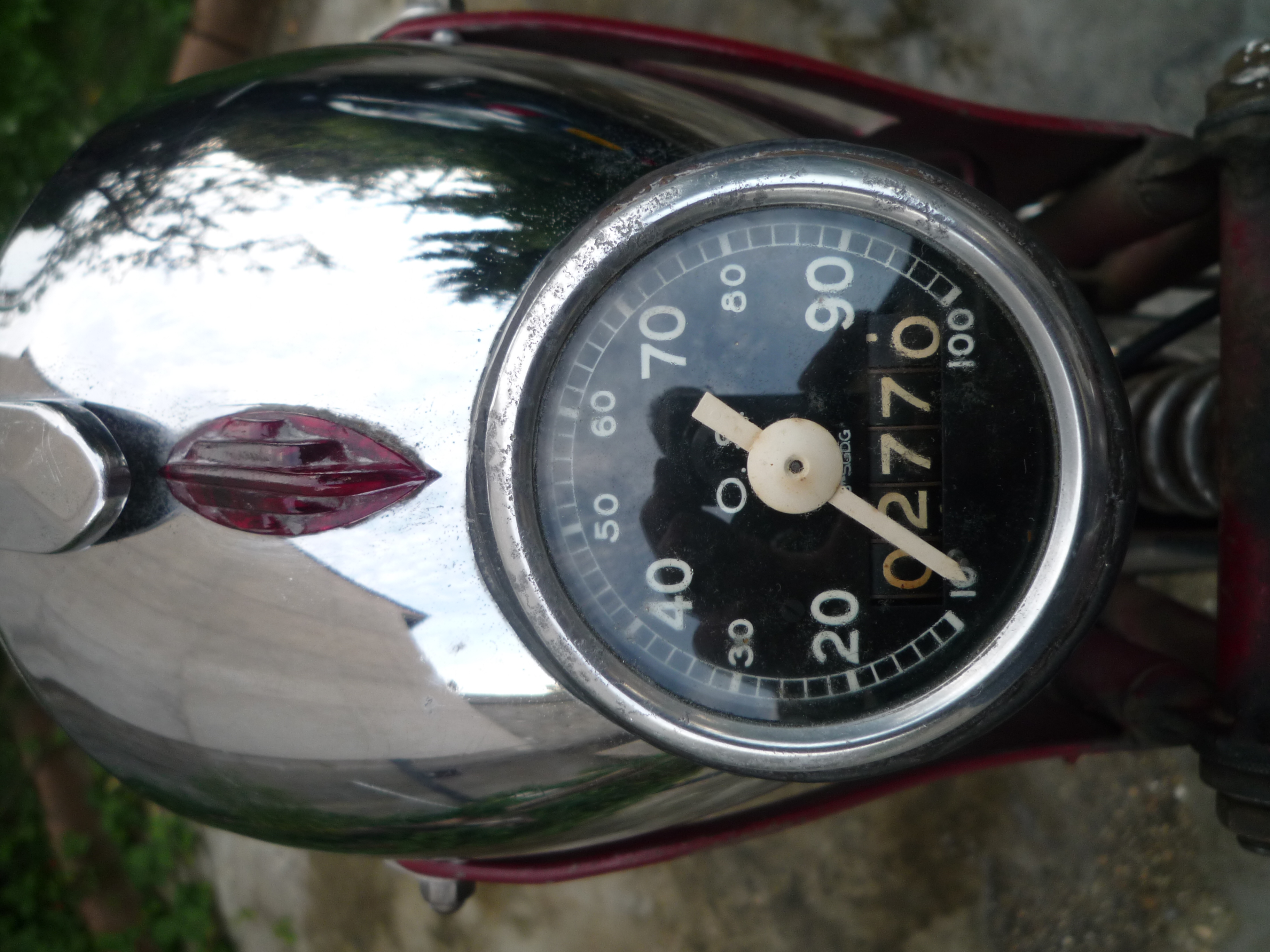

Et 2700 kms d'origine! Si!

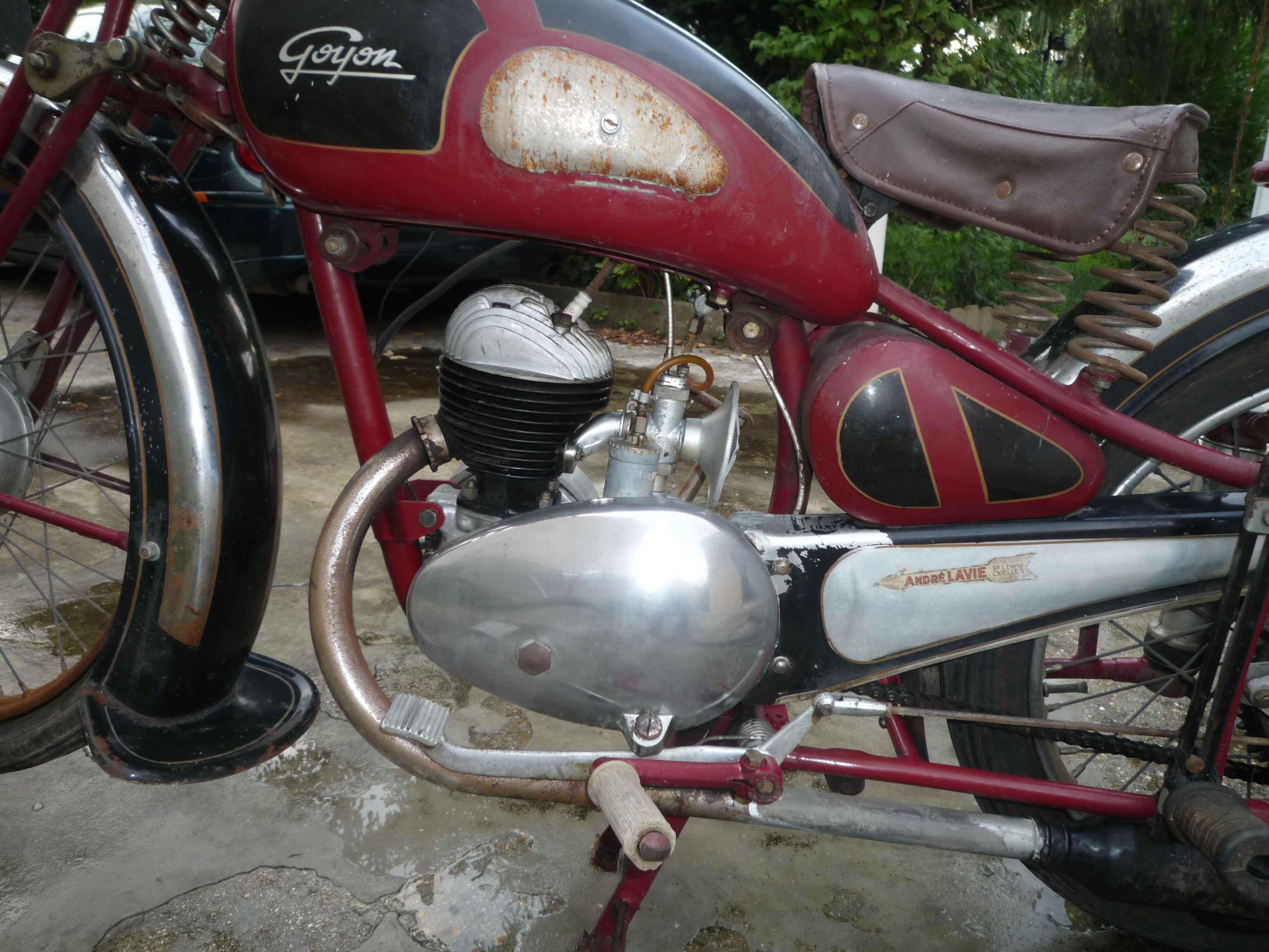

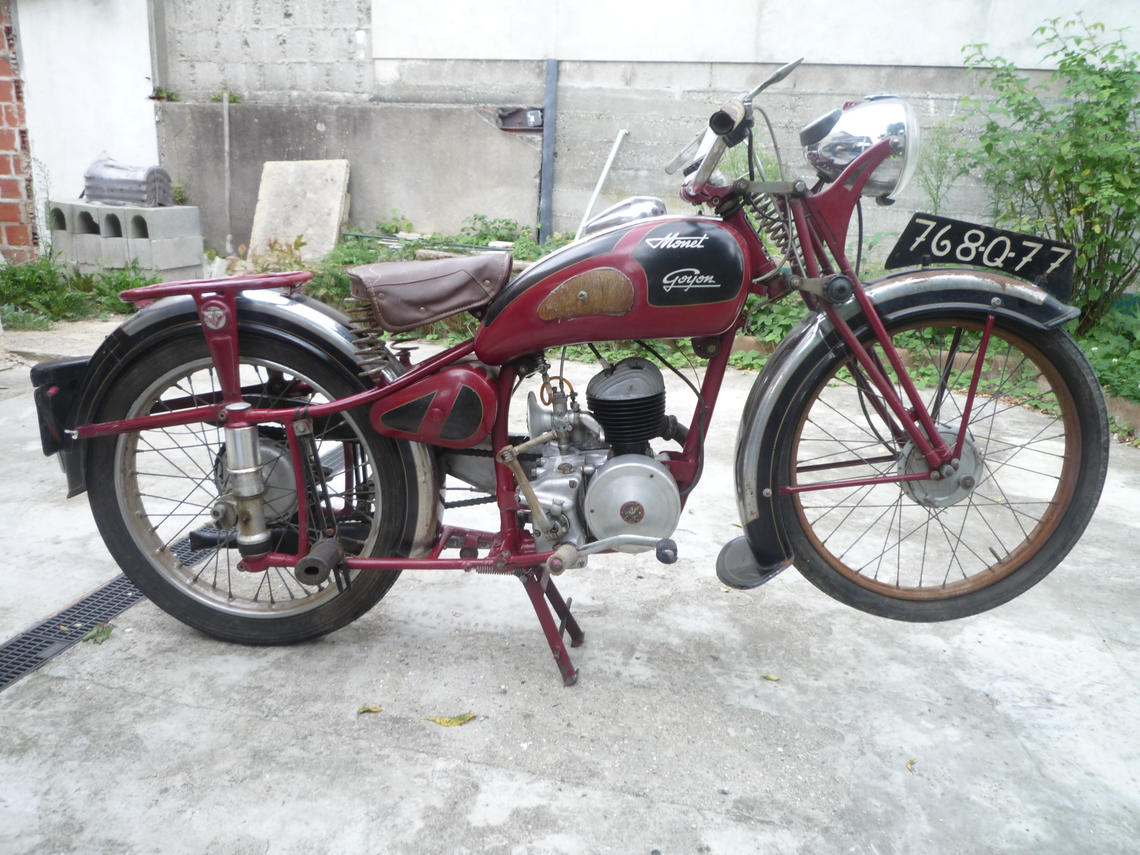

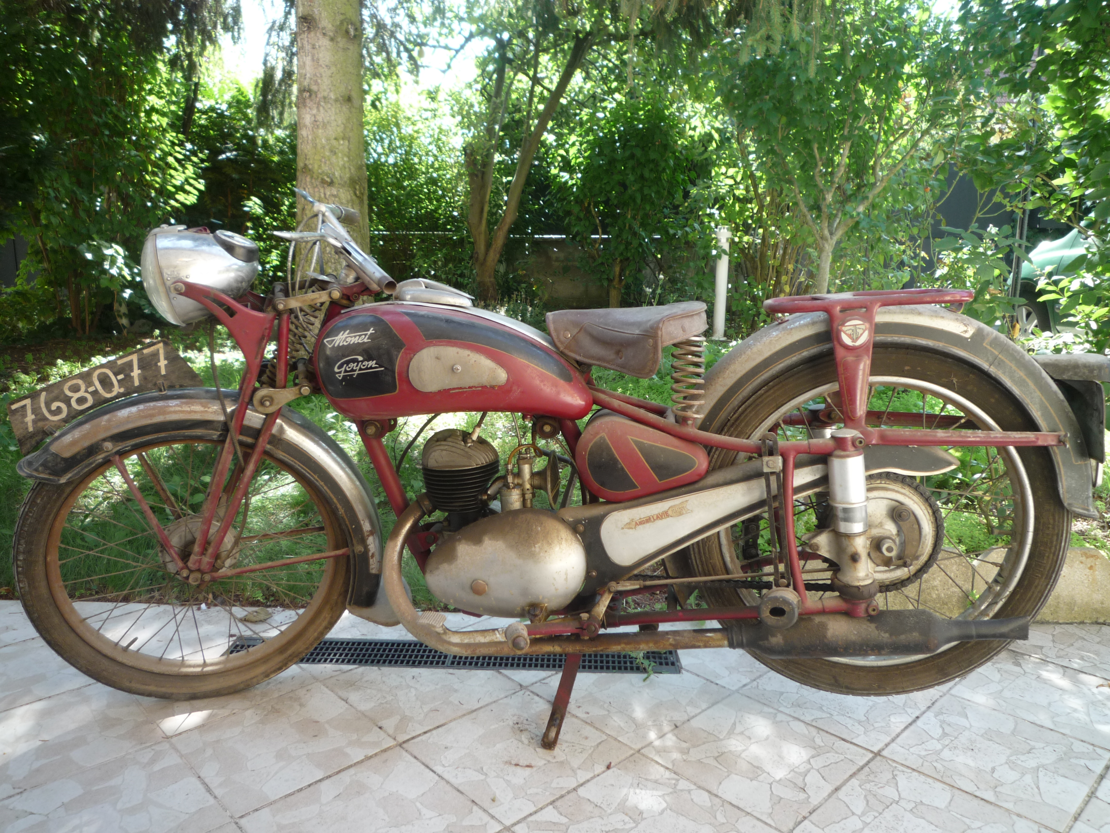

Sortie de garage
Made in Bourgogne
Moteur Villiers, sous licence

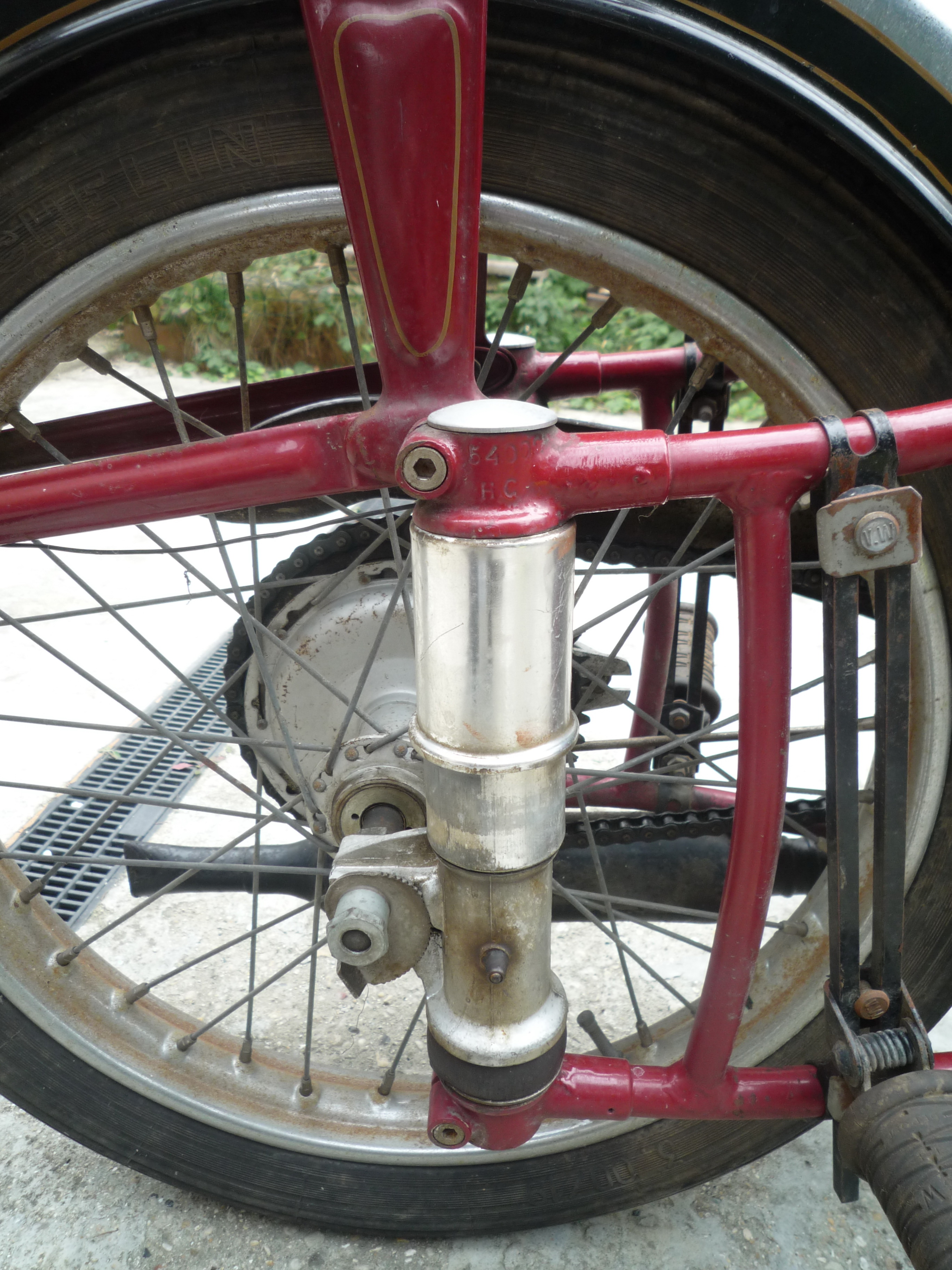

Suspension...comme ma K1200S ;-)

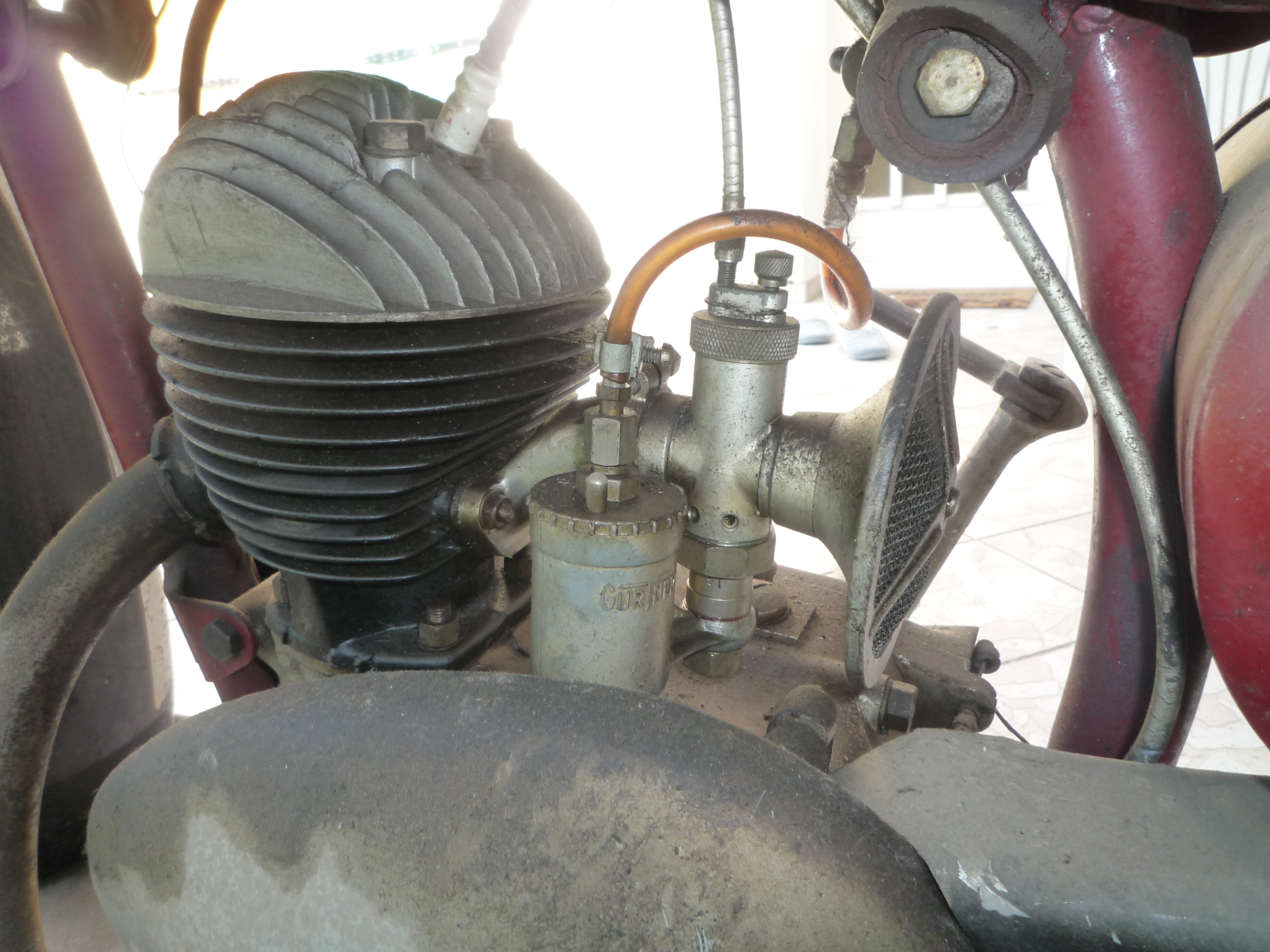

Bon, vous me connaissez, j'ai déjà tenté de nettoyer cela... avant de tout démonter ;-)
Le chrome revient bien, laine d'acier, produit Kivabien et huile de coude...
Le moteur, premier dégraissage.

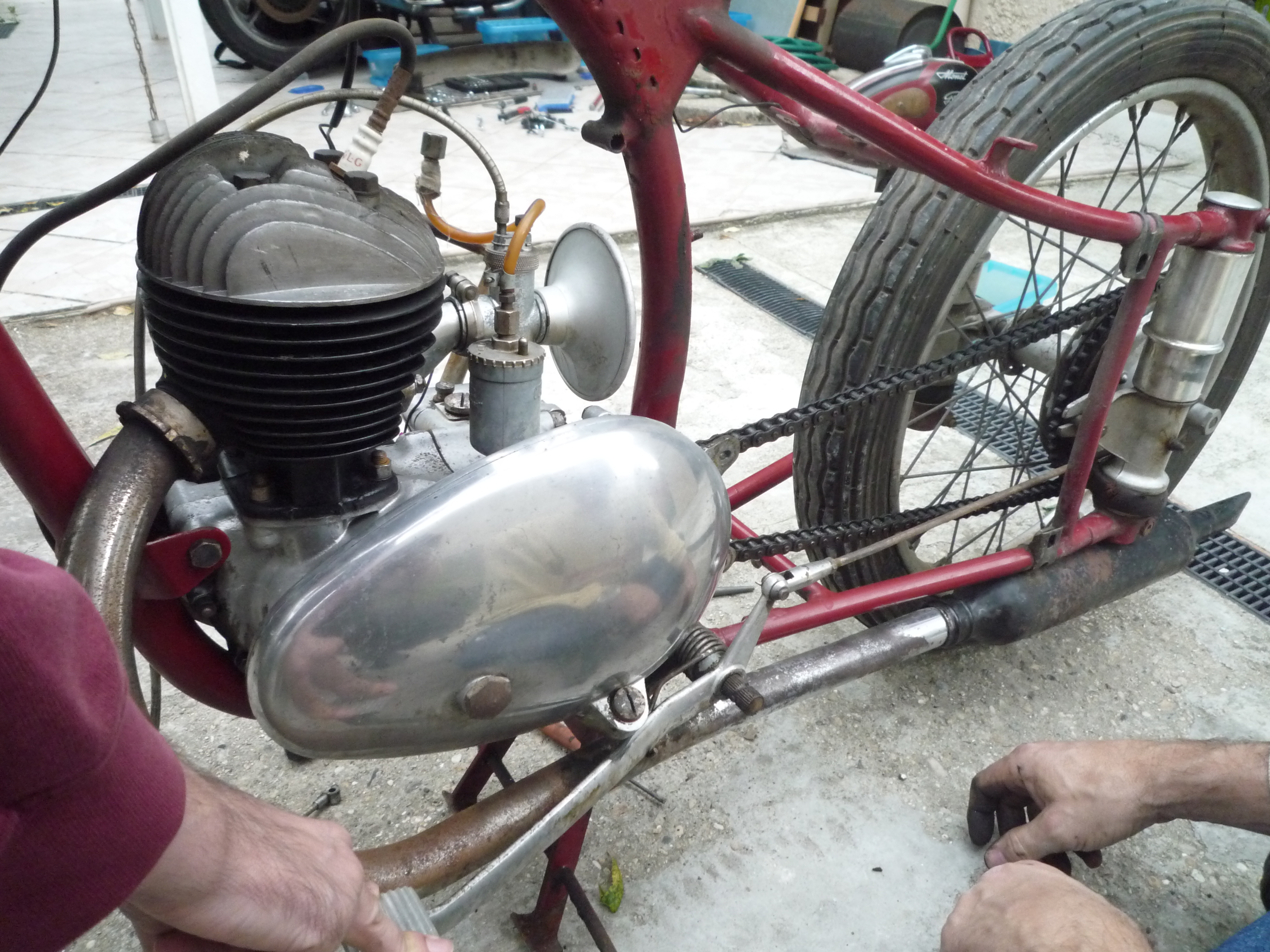

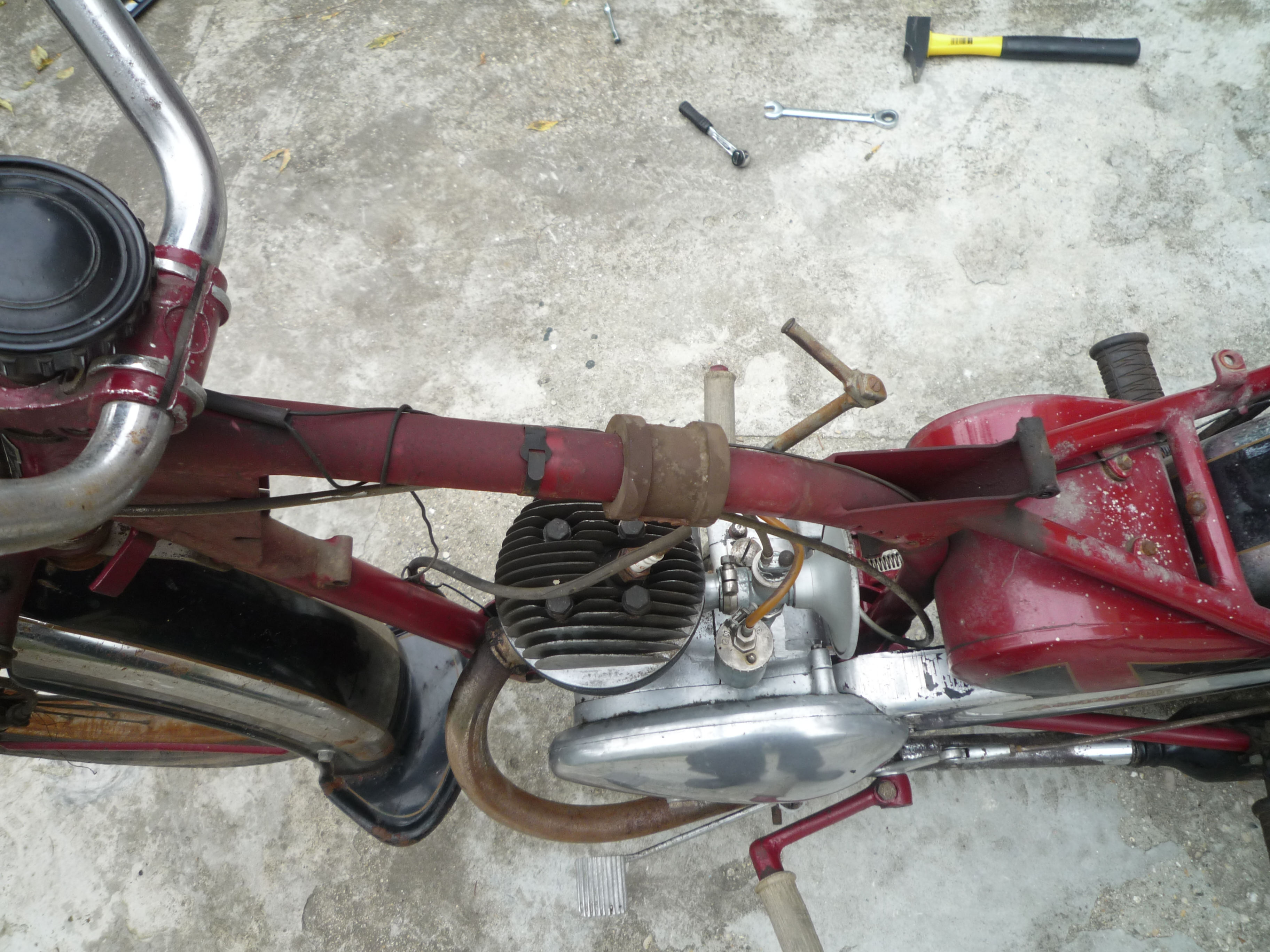

Voila la bête ce matin
On attaque!
Les caoutchoucs ont mail vieilli.. normal!

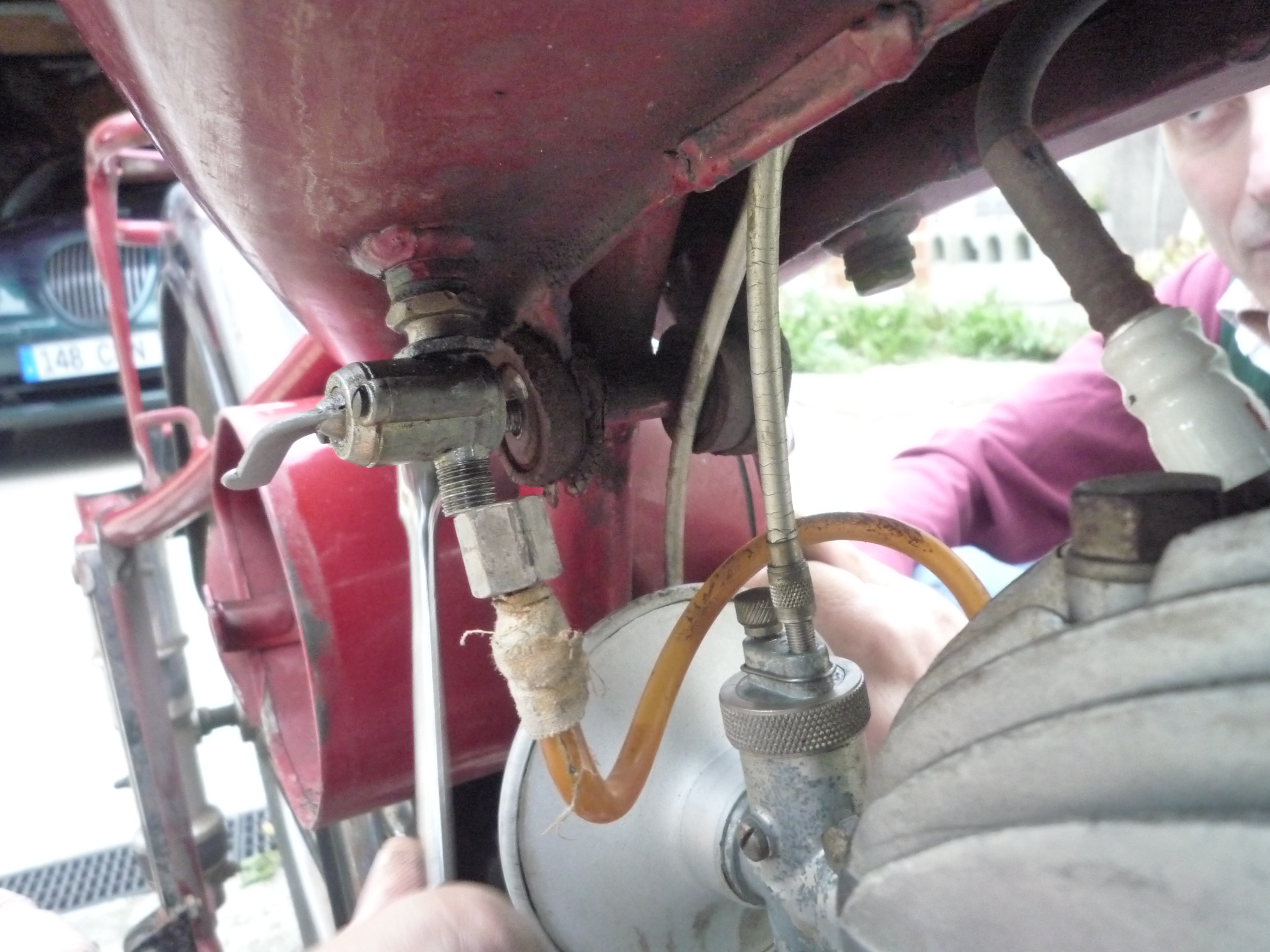

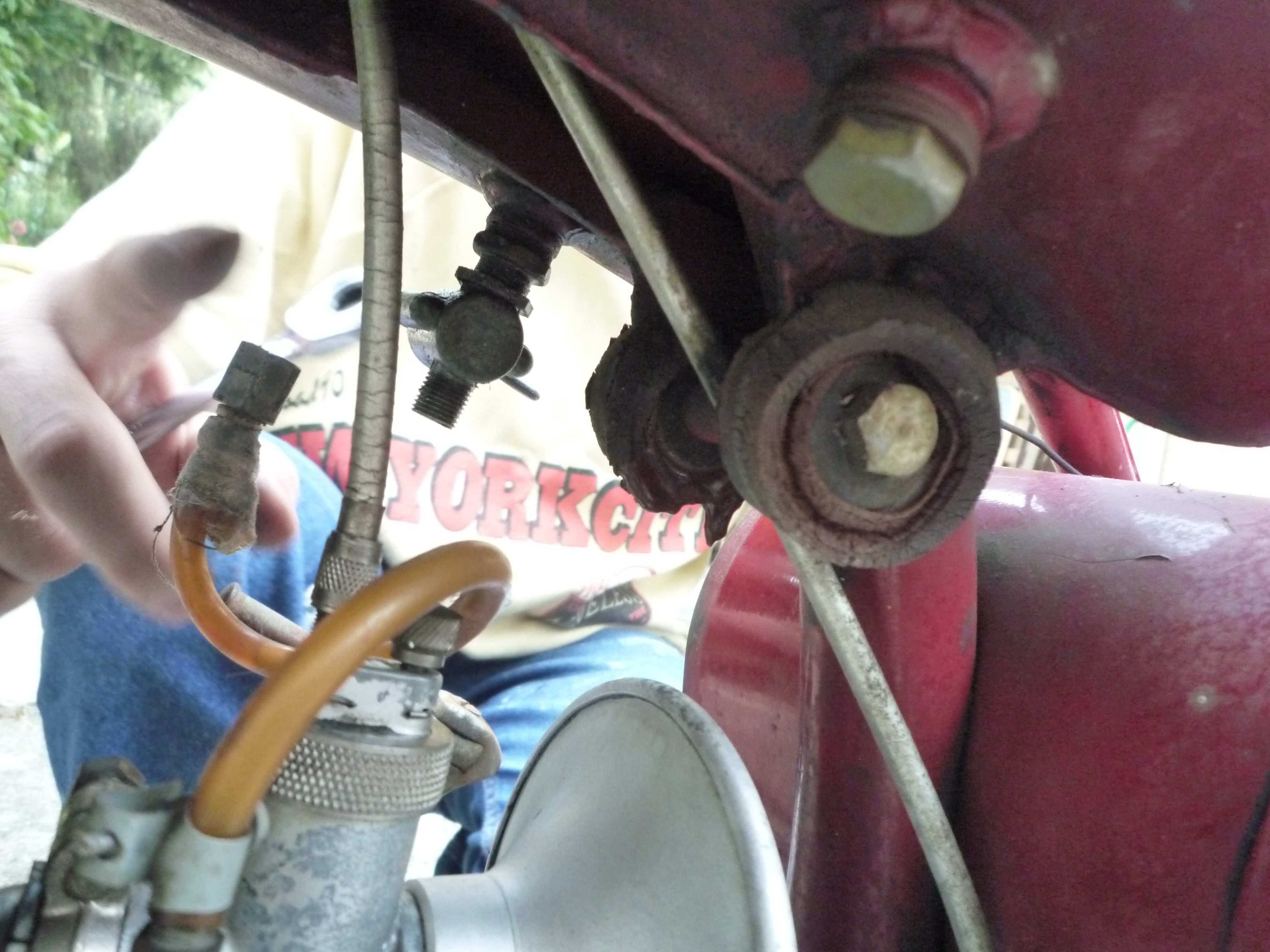

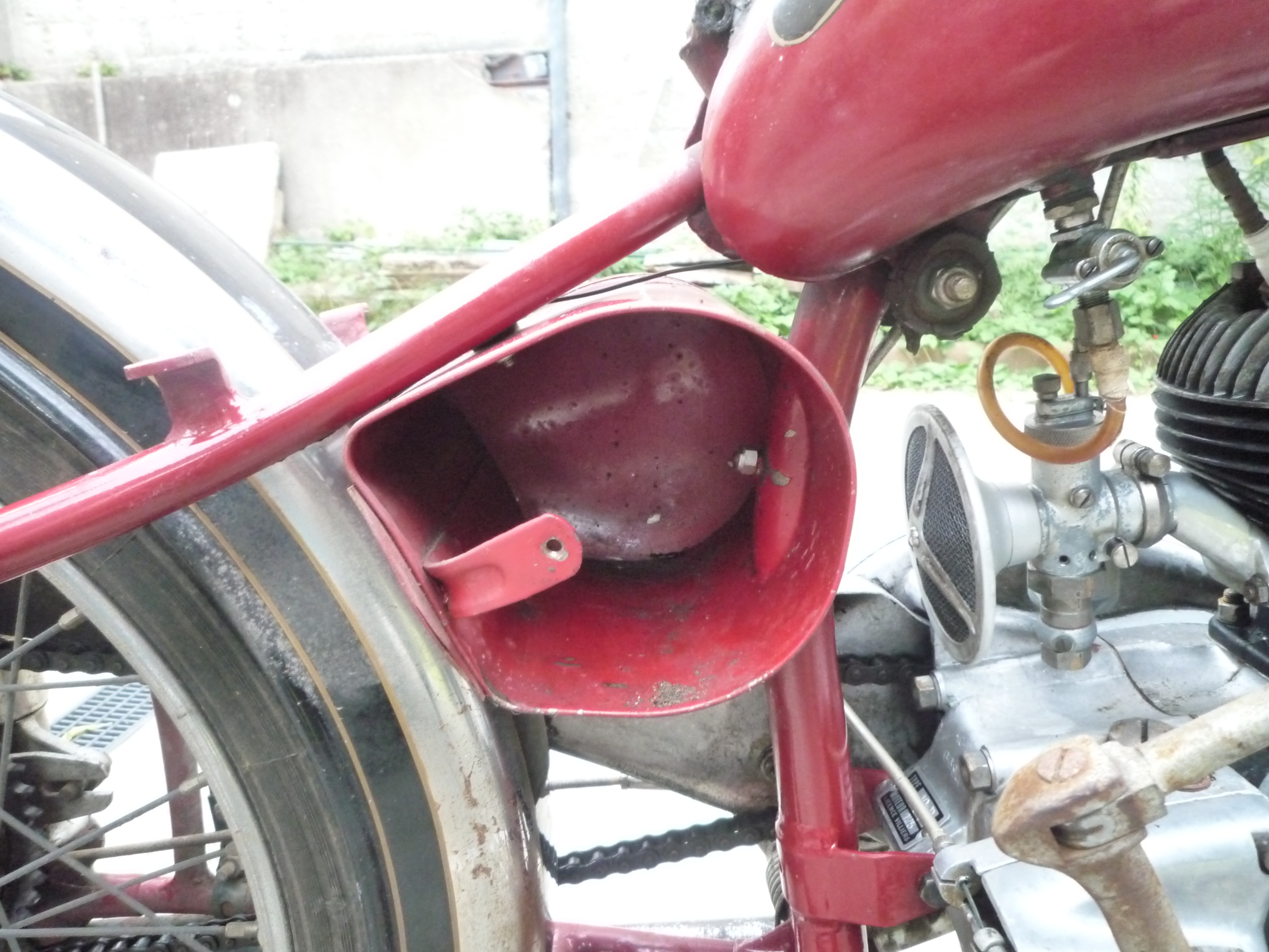

Pas étanche le circuit d'alimentation?? Antiparasite... en option!

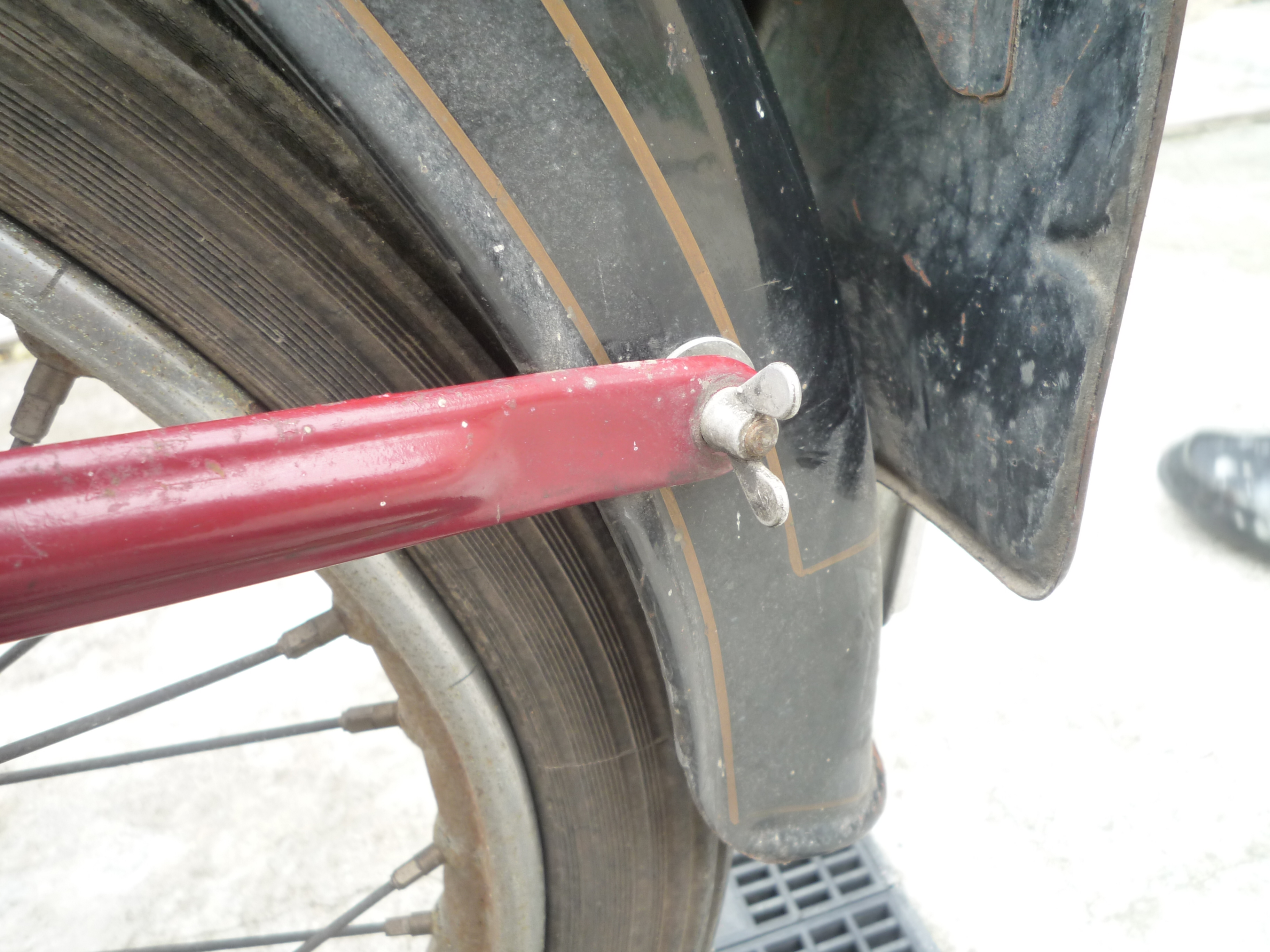

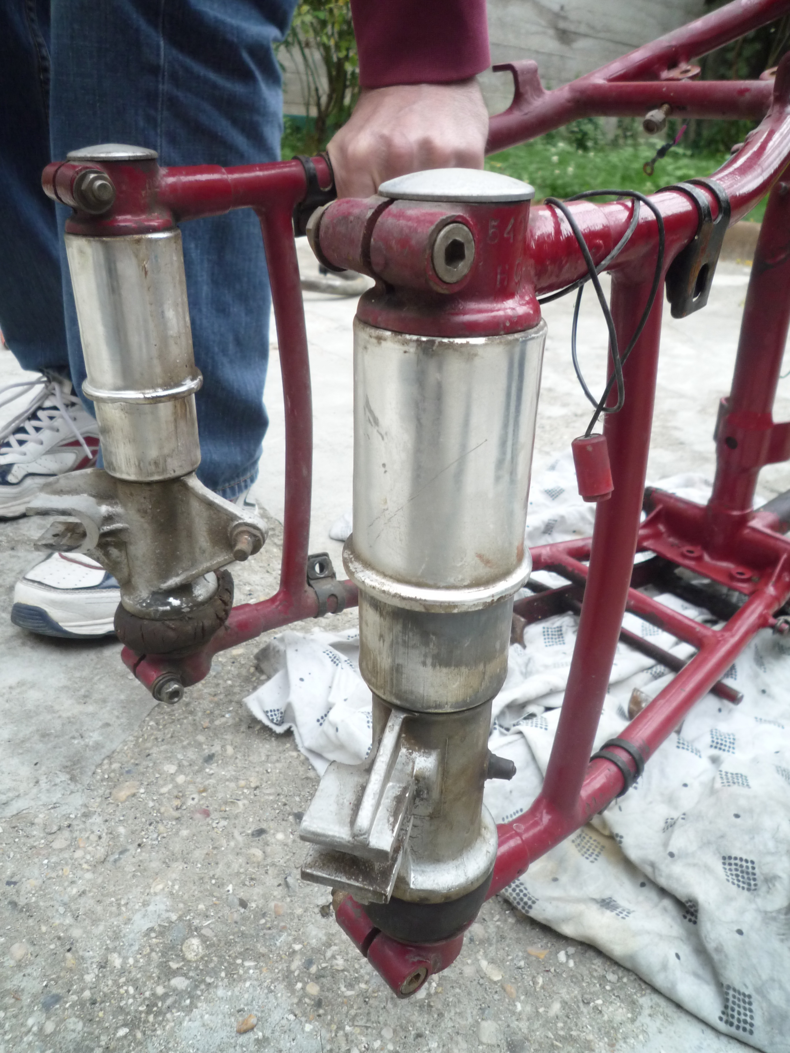

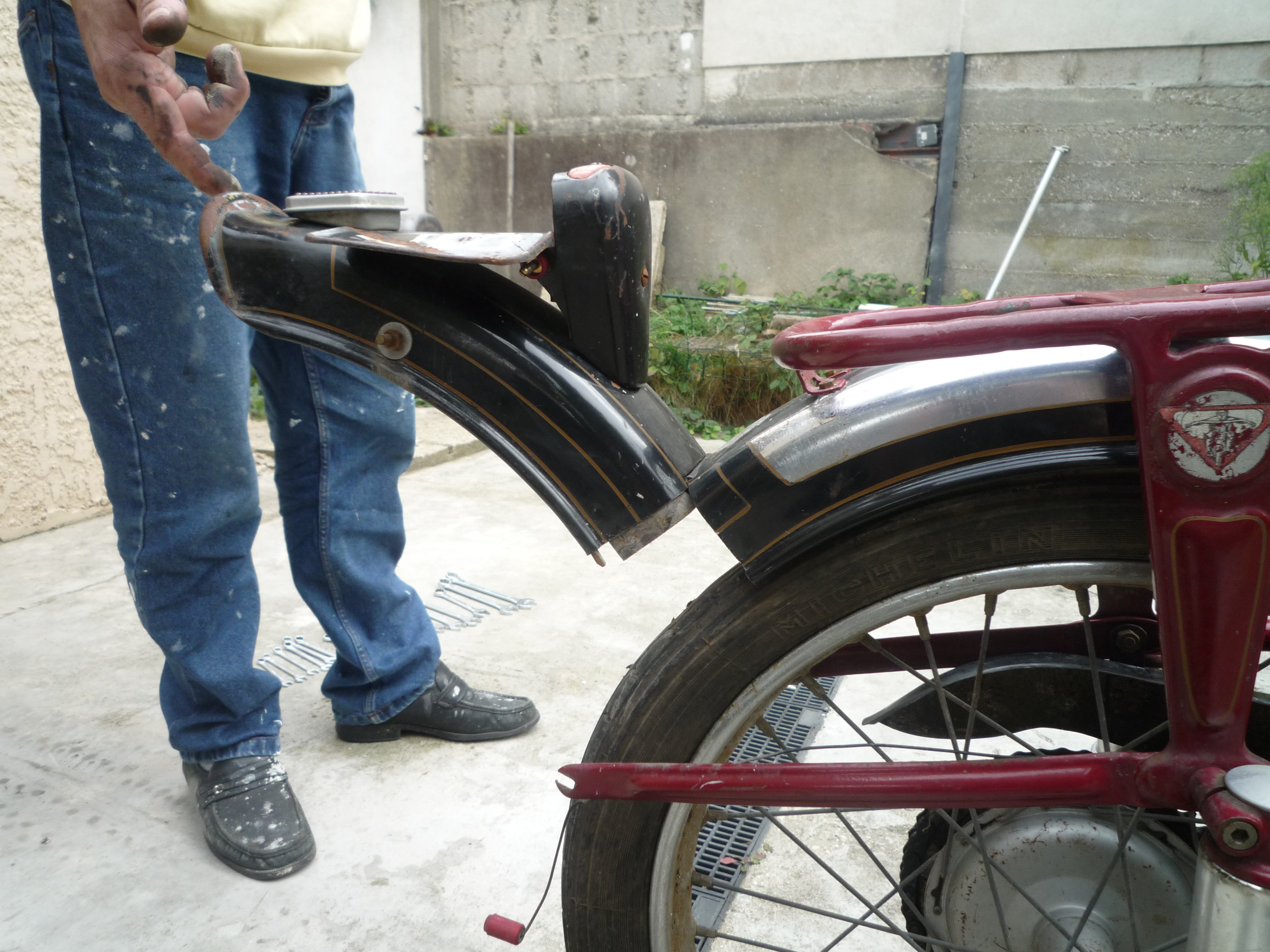

Elle enlève le haut...

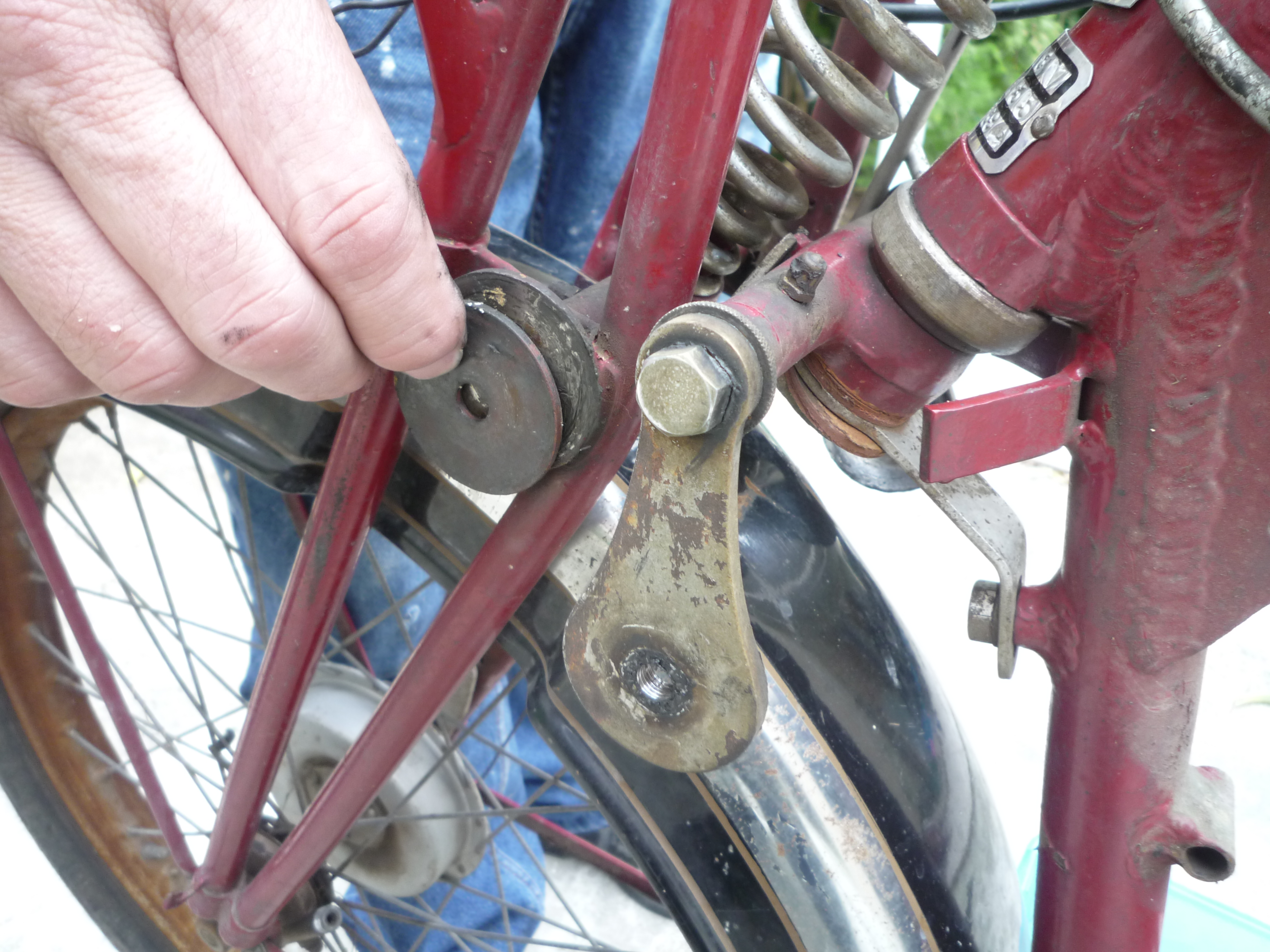

Garde boue articulé... pratique en cas de crevaison!

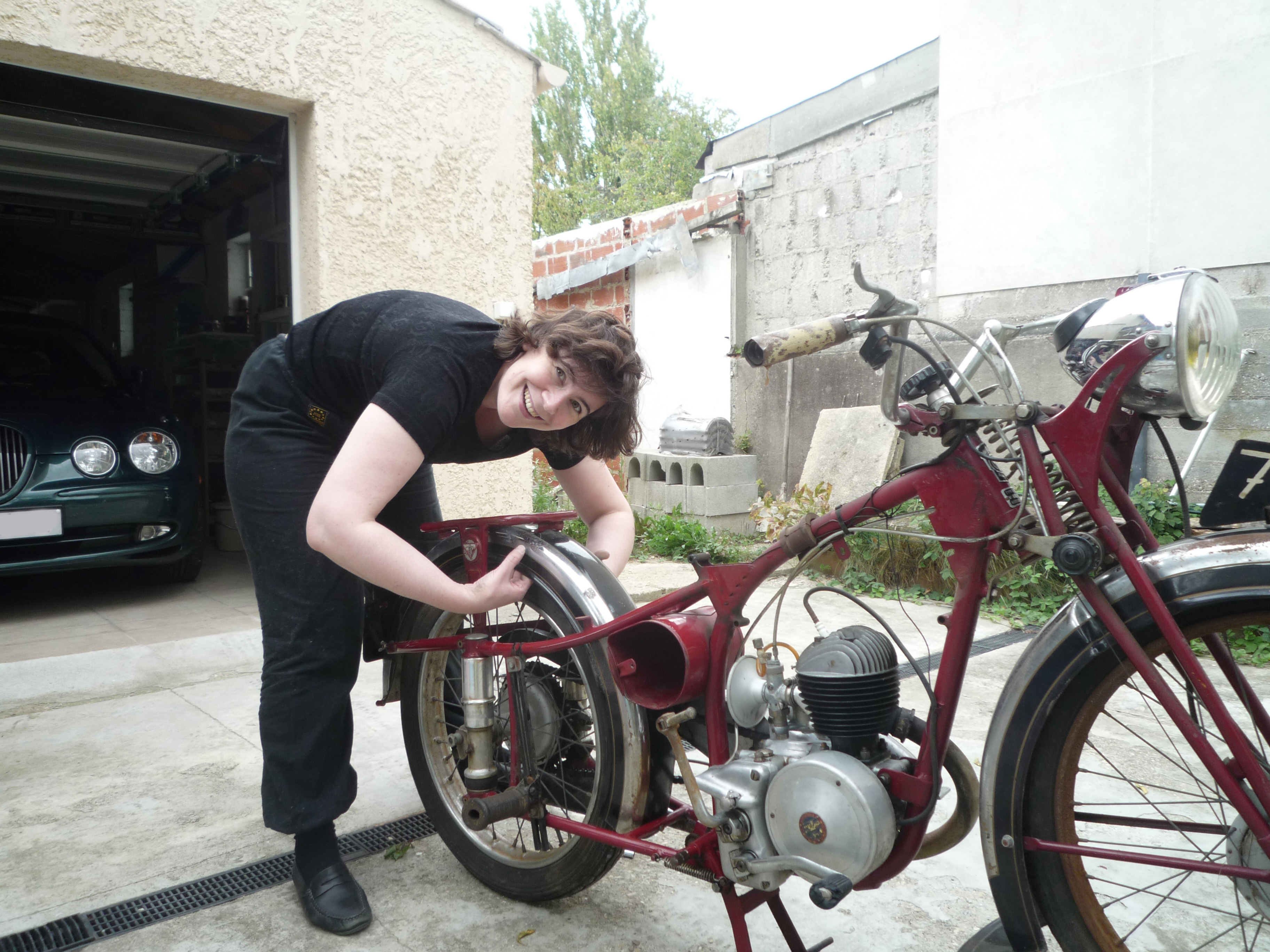

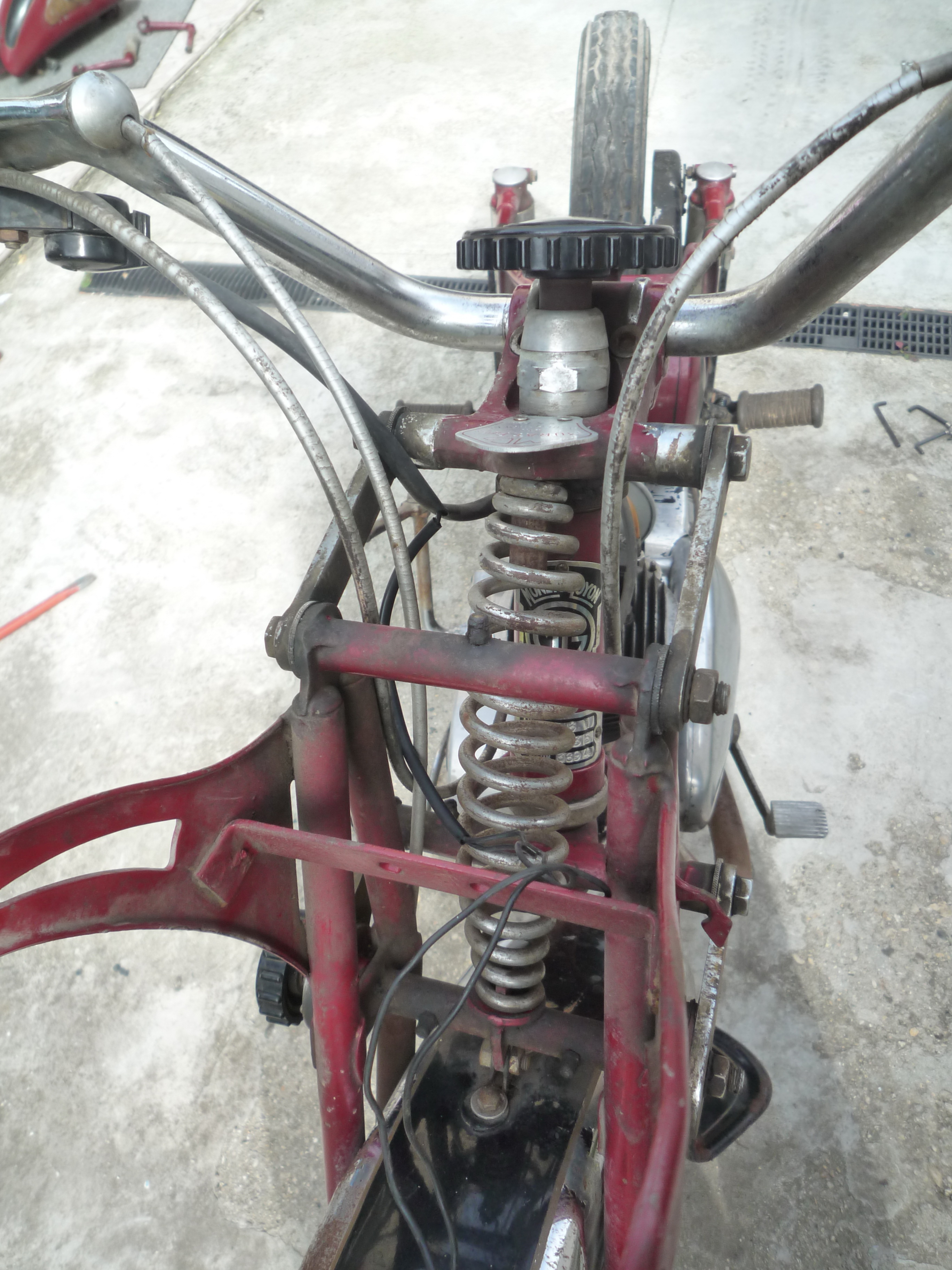

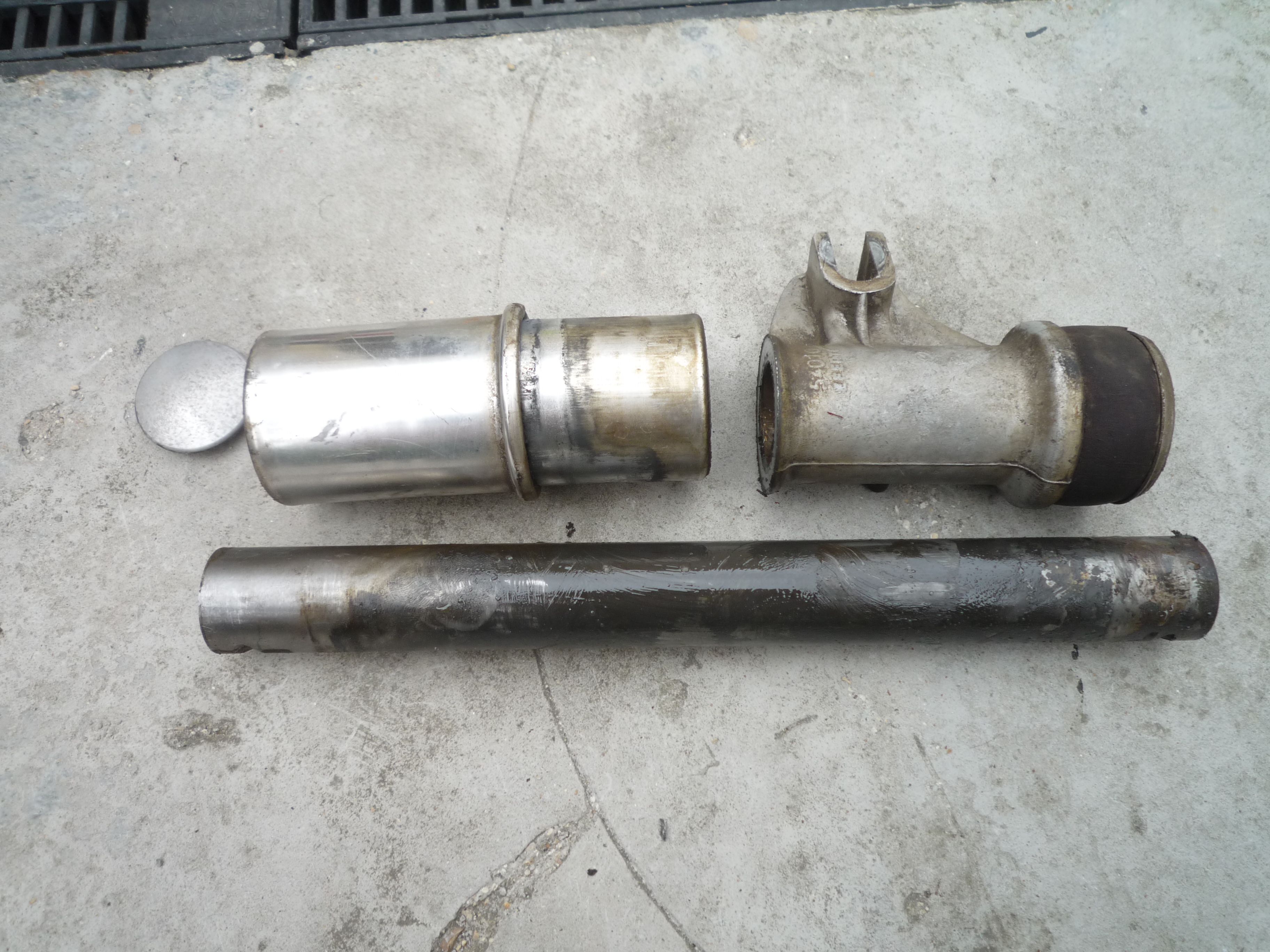

Suspension coulissante
L'équipe des Coupes en renfort!

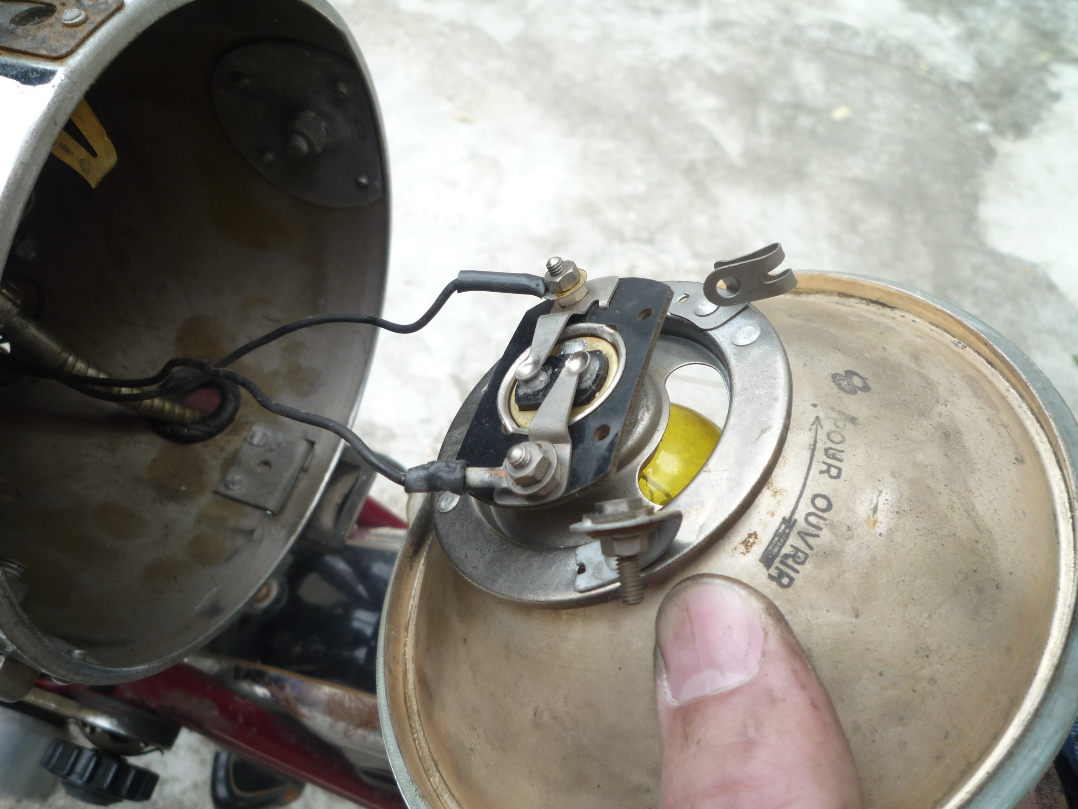

C'est pas de la connectique rapide!Et du 6volts...
Plus qu'à déposer la fourche...
Tout est photographié, en vue du remontage!

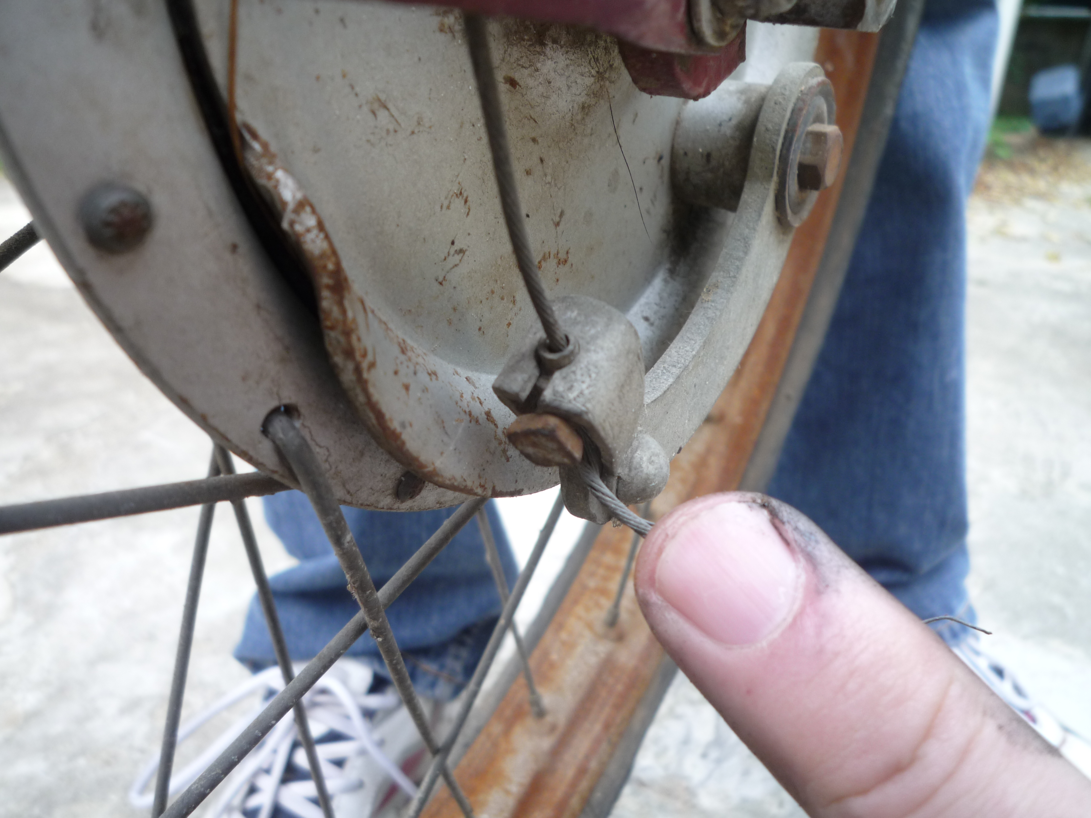

Freins à câble de vélo...
Jusque là tout va bien...

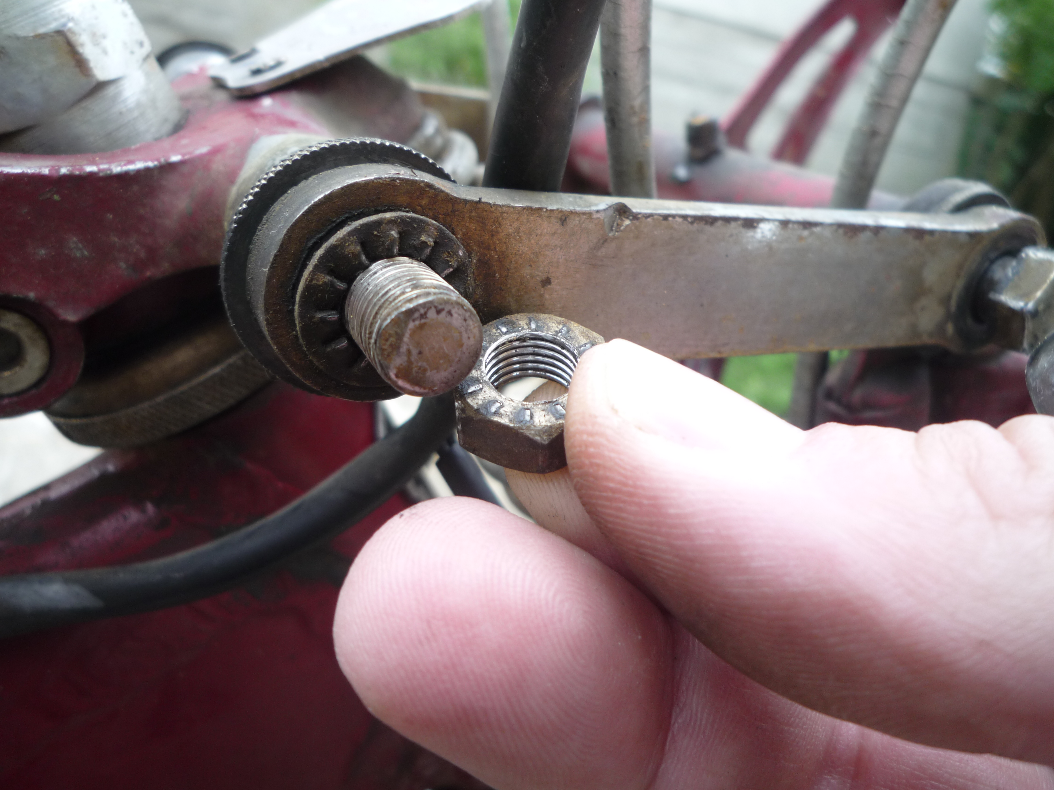

La commande d'embrayage

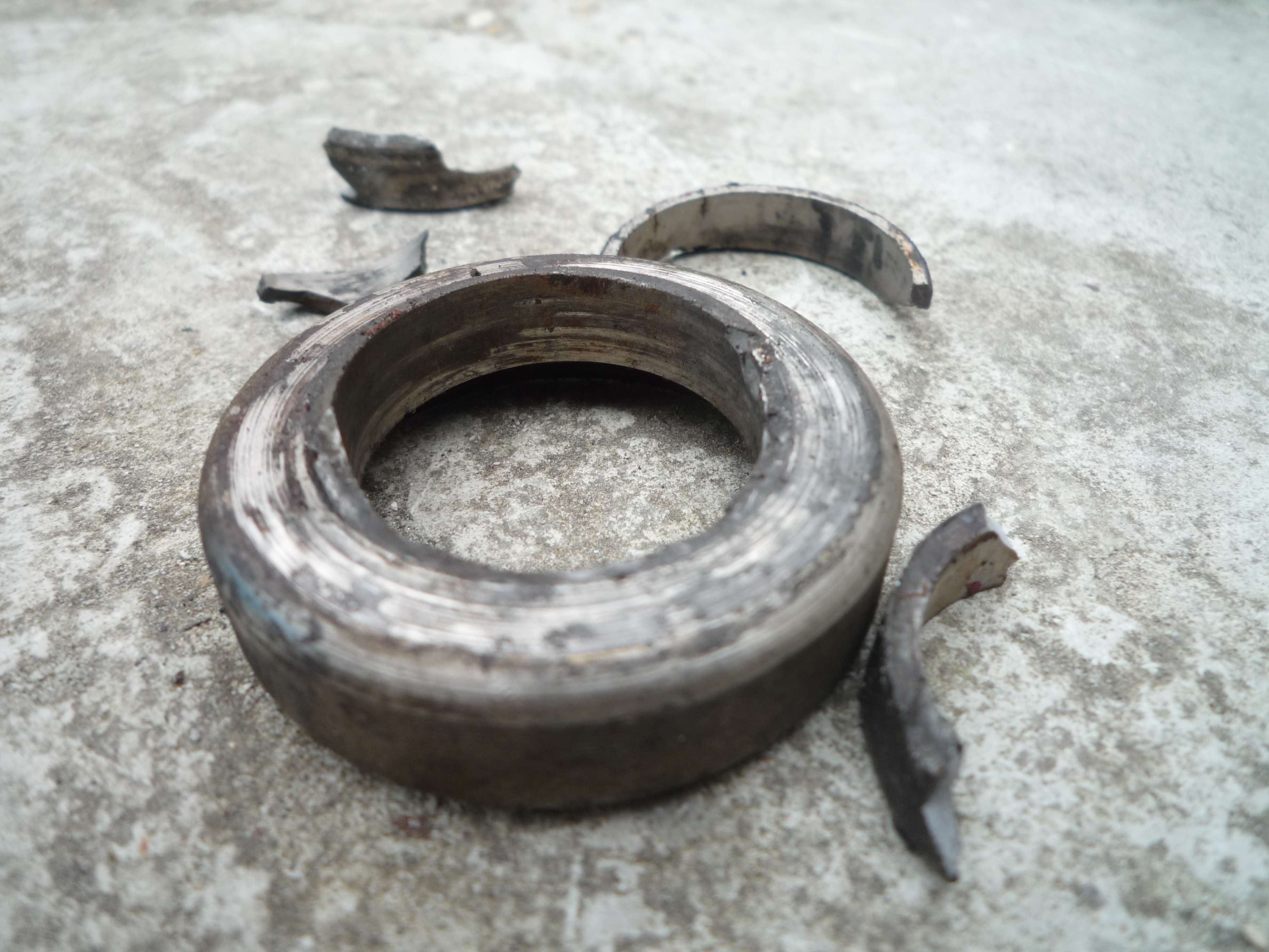

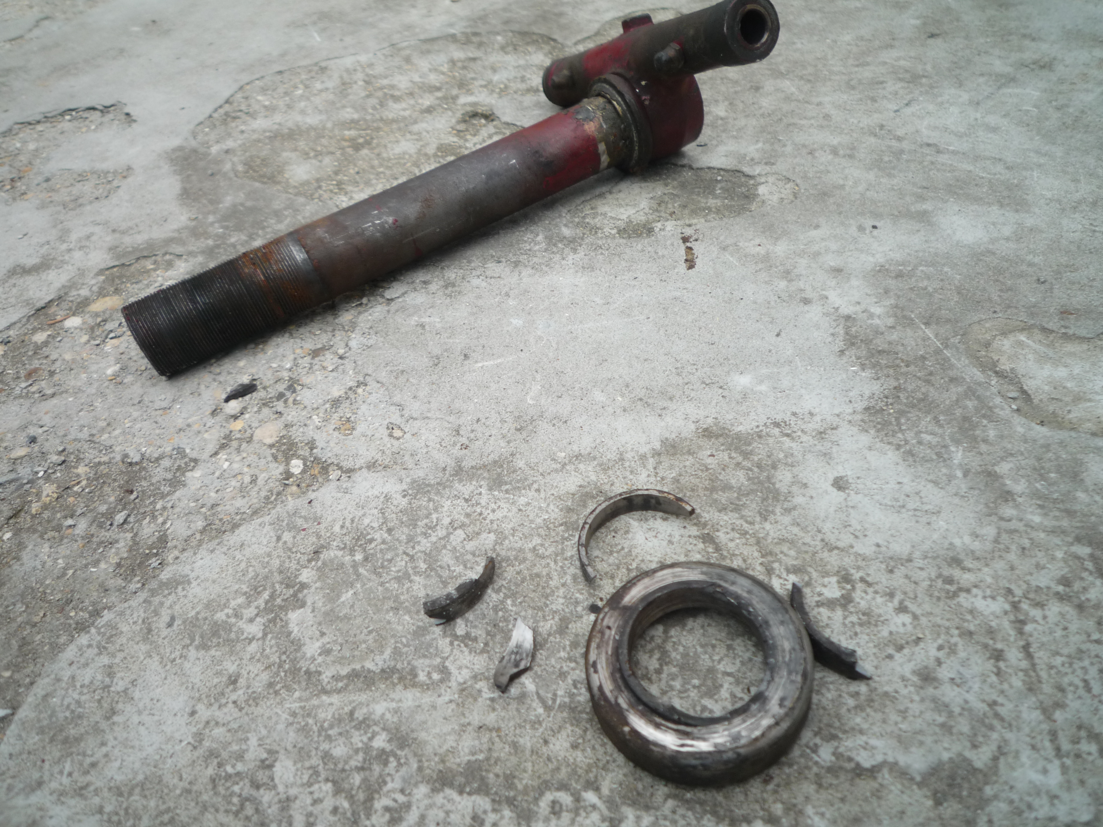

Aie! La ca ne va plus!
C'est cassé.
D'accord, je sais qu'elle a connu des chutes...
Mais ou je vais trouver cette pièce? Le concess Monet-Goyon du coin ?
Frein à gauche...

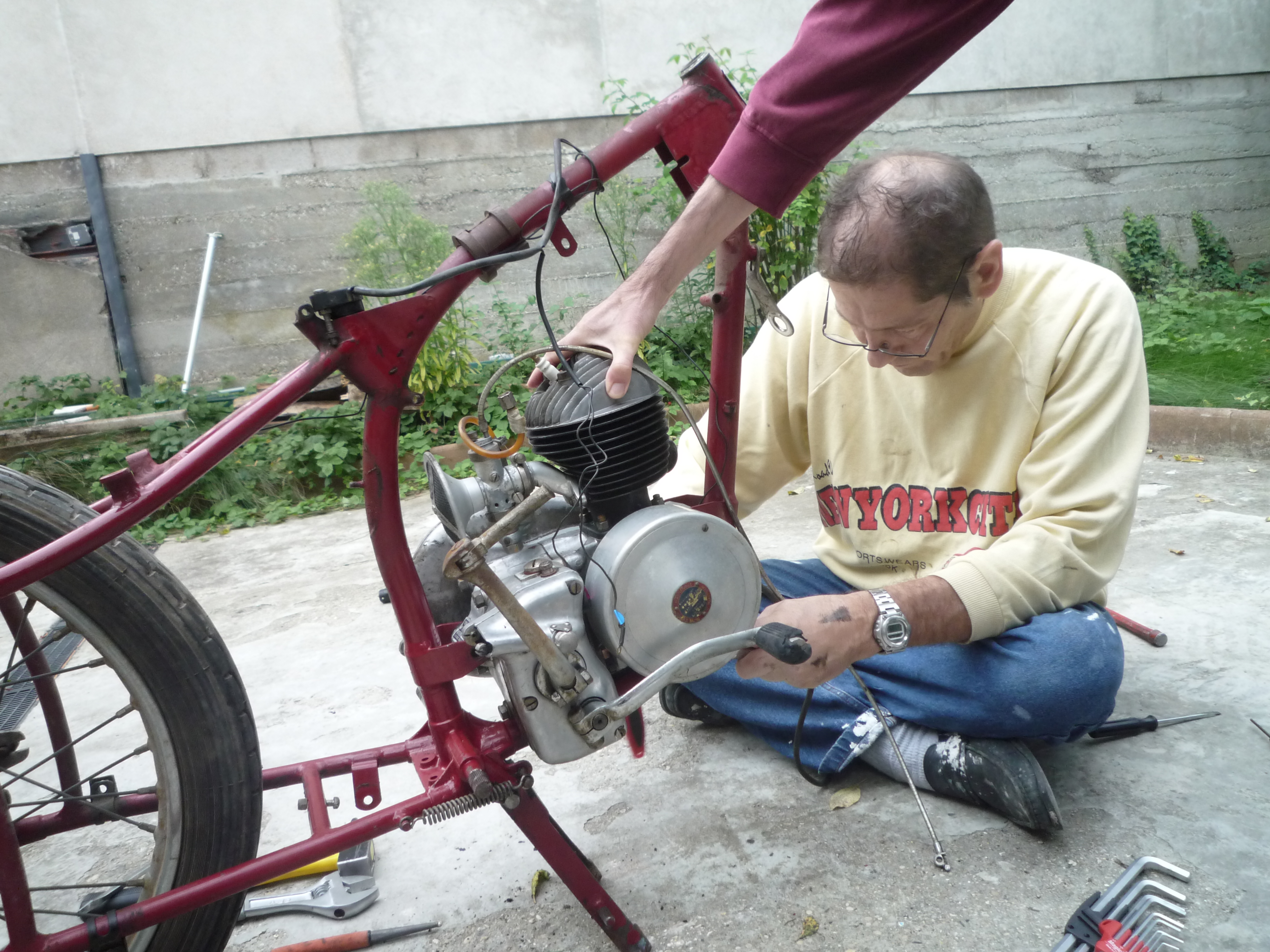

Enlève le support, je tiens le moteur!
Ca y est, il est sur l'établi
Les silent-Bloc de suspension sont morts...
On s'est demandé comment ca se démontait...

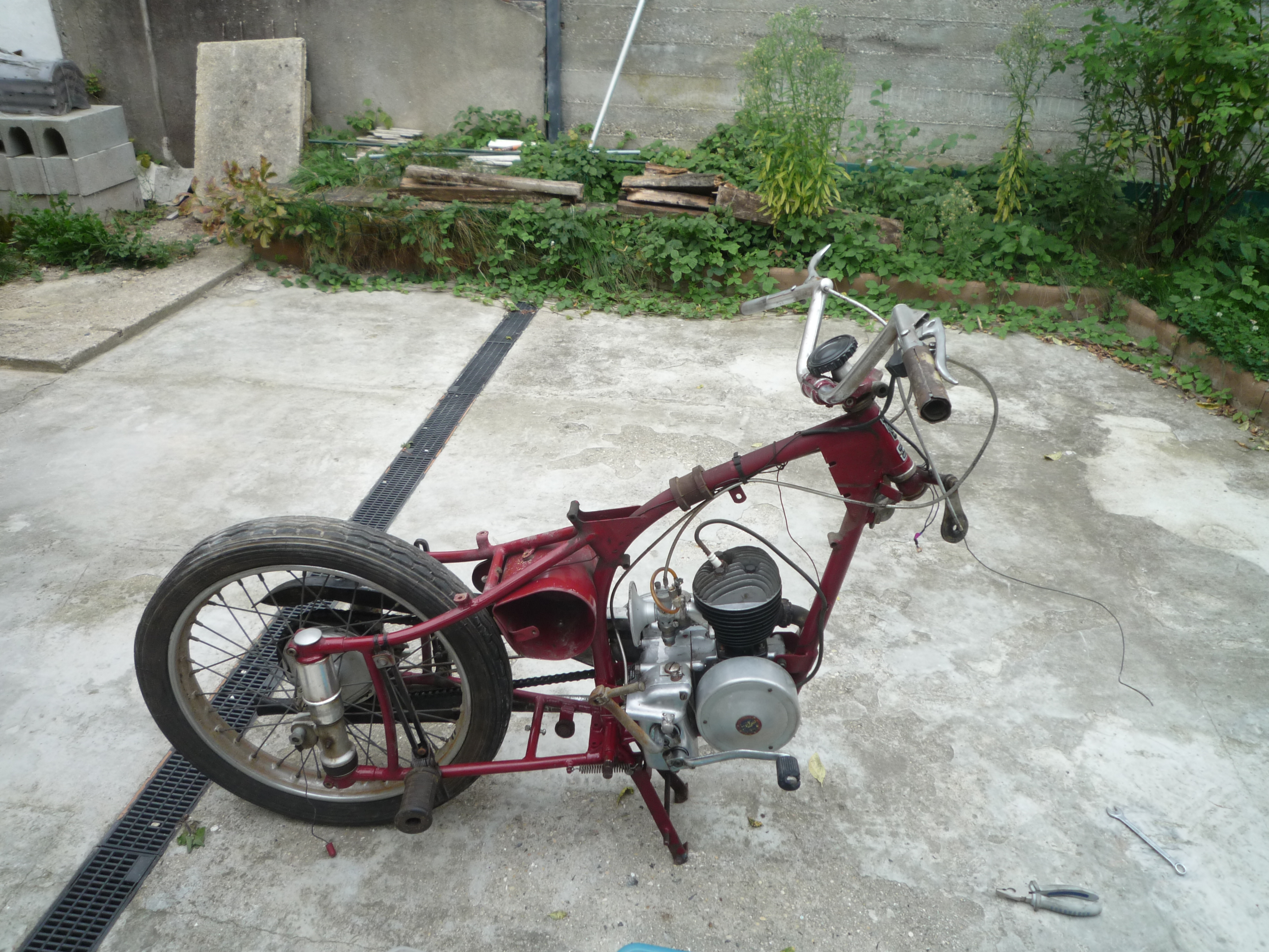

En tout ca c'est fin, tout est démonté et rangé!!
C'est là que le vrai travail va commencer! Retrouver les pièces, nettoyer, polir, remonter, graisser, régler...

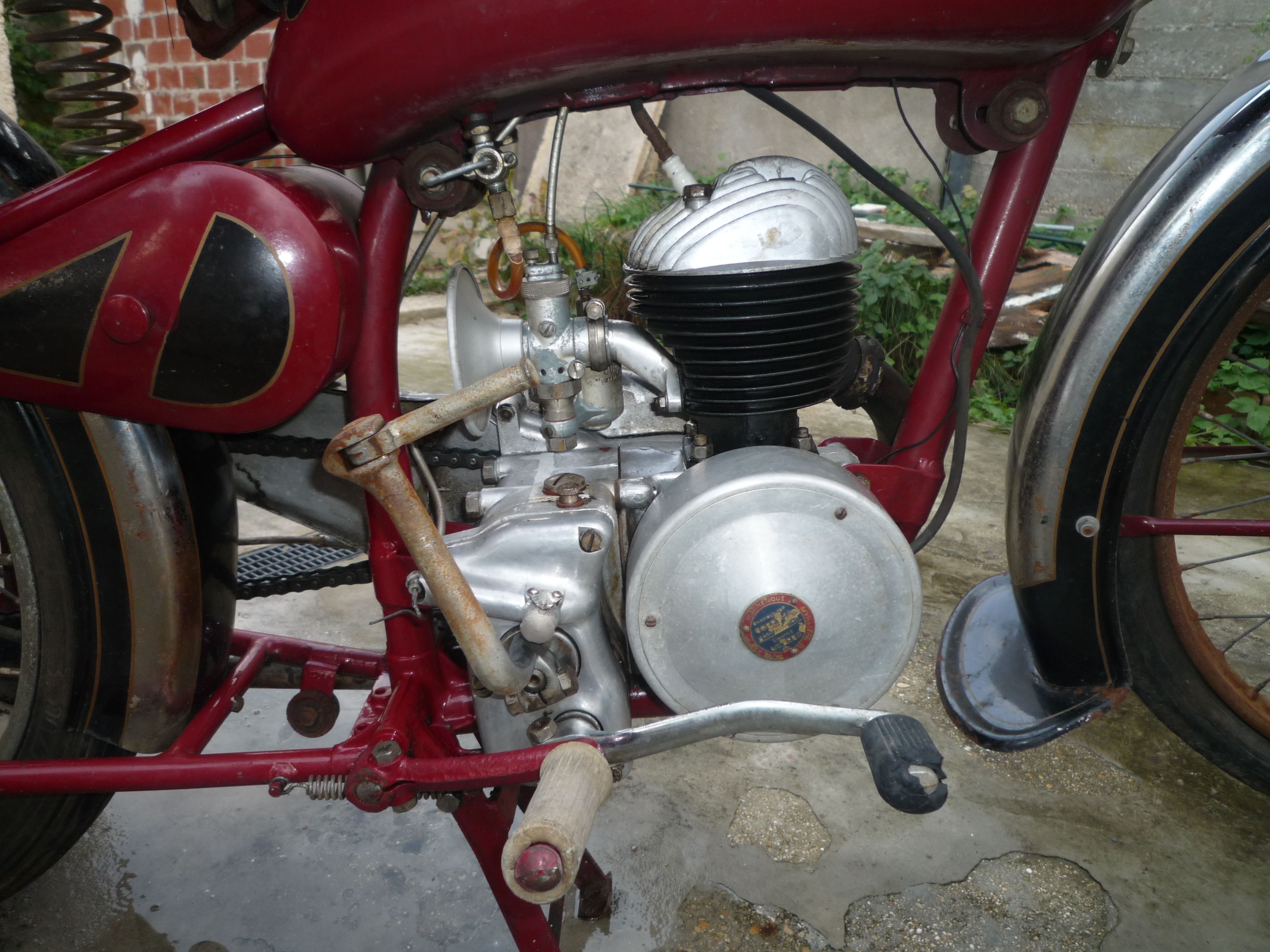

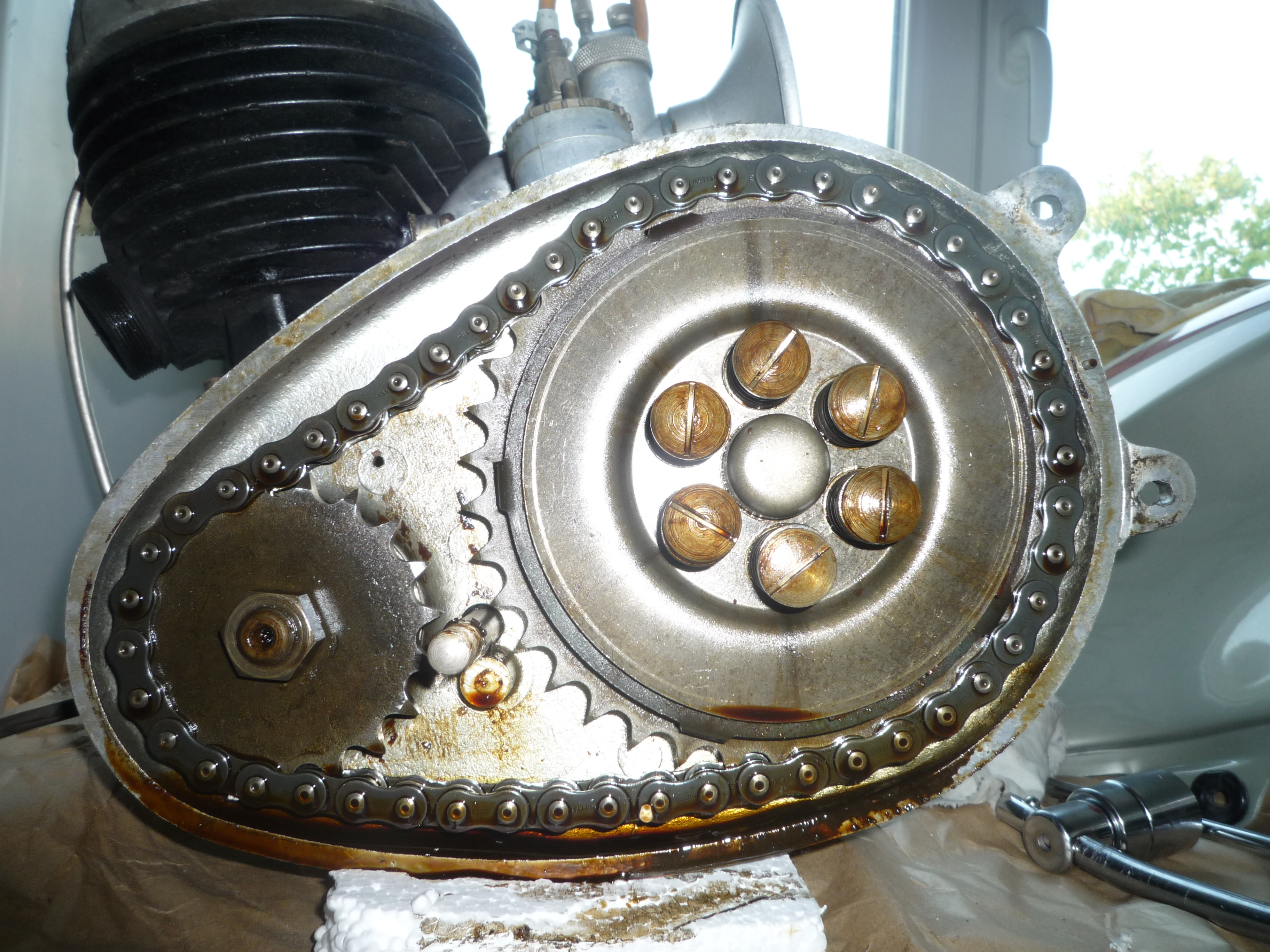

Pas beaucoup d’huile la dedans, plutôt une boue noirâtre...
Cette chaine primaire me semble détendue mais je ne connais pas la tolérance d'origine..
Au fait si je vous barbe avec cet ovni, dites le moi!

MessagePosté: 25 Sep 2011, 19:19
pour la tension de la chaine ça doit ètre normal,quand j'avais démonté le moteur de ma peugeot 98l (c'est le même moteur ) la chaine n'était pas + tendue !

Qu est tce que tu mets comme huile dans la boite et l'embrayage de la chose?

MessagePosté: 25 Sep 2011, 22:48
Mais je n'attaquera ni la turbo ni la 4BB avant d'avoir fini cet engin ;-)
Principe pour une chaine de transmission secondaire.
Enfin, c'est comme çà que l'on faisait à "l'époque" ( c'est à dire quand j'avais des chignoles à chaine, soit vers 1972-75).
Tu pinces la chaine au milieu des 2 pignons avec les doigts (pour la tendre quoi).
Tu tires la chaine vers l'arrière au niveau de la couronne. Si tu la décolles à peine, c'est bon.
Il faut changer la chaine quand elle s'éloigne de la hauteur d'une demi-dent de pignon (couronne).
Dans ton cas, le carter gène pour faire la manip mais je pense que tu peux tricher un peu pour "jauger" l'usure:
Tirer le brin supérieur vers le bas pour éliminer le jeu et essayer de "sortir" la chaine du grand pignon en haut à droite.
Il est vrai que le carter est très proche :? .
Tu peux faire cette manip plus facilement si tu démontes la chaine et le pignon d'embrayage. :wink:
Continue pour les compte-rendus, c'est bien sympa cette mécanique :sm28:
