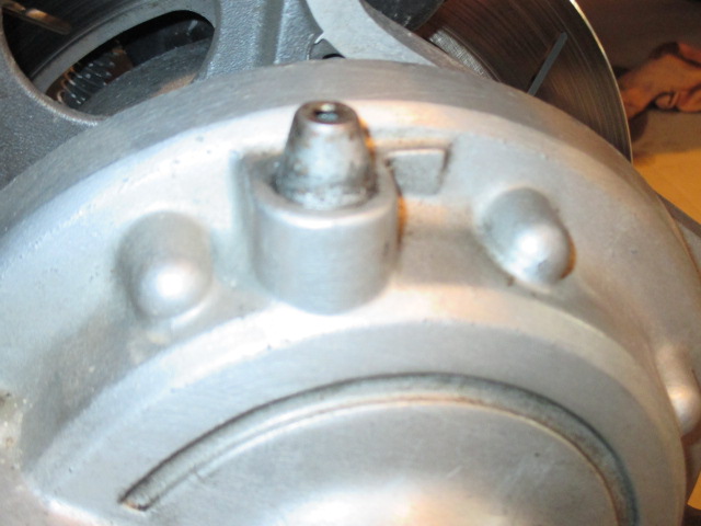

Salut a tous,
Mon ami Didier, qui a repris ma 900 s'est aperçu qu'il n'y avait pas de cache sur la pièce sur le cardan ( voir photo)
Il la commandé chez un concessionnaire mais voilà, ça n'a pas du tout la même tête ...

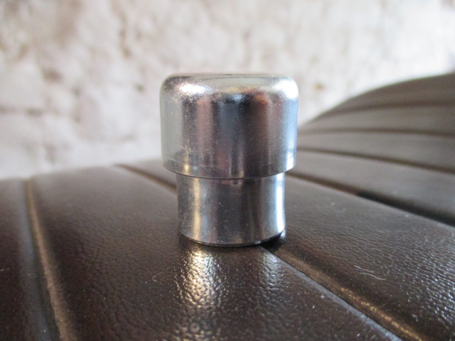

Apres avoir regardé sur la 900 qui est dans mon garage, je crois pouvoir dire que la parie cylindrique '( photo du haut)
est purement esthétique et la partie qui est restée dans le cardan est ce qui fait office de "bouchon"
Comme il a la pièce, comment peut t'il la changer ou bien peux t'il rouler comme ça :?:
Et dans le cas ou il voudrait le changer comment es ce que ça se retire et comment es ce que ça se repose :?:
Merci aux spécialistes qui pourraient nous aider, en espérant je j'ai été clair dans ma question :idea: :idea: :idea:
Amicalement à tous :wink:
Jean luc
Marcel de Troyes
MessagePosté: 24 Mai 2016, 11:53
Messages: 3707
sur la photo du haut, le bouchon d'origine (reniflard)
sur la photo du bas, le capuchon supérieur s'est cassé mais la pièce triangulaire fait le travail
cette pièce est montée en force
pour l'enlever, elle se casse et se retire avec une pince
pour la remettre, mettre la pièce au congélo et la mettre en place une fois bien froide dans le trou en tapant tout doucement dessus (si tu tapes trop fort, le capuchon se casse et tu te retrouves avec la photo n°2)
mais il peut aussi rouler comme ça :wink:

MessagePosté: 24 Mai 2016, 12:26
Messages: 3585
Pas mieux que Phnol : c'est juste un capot censé protéger le reniflard lui-même.
Mais le remplissage ne se fait pas par là, le bouchon est plus bas :wink:

Bien sur, c'est moi qui ai mal titré mon post,
On est d'accord le remplissage c'est pas par là ..... :shock:
En fait, j'avais refais le niveau avant qu'il ne parte et j'ai du être un peu généreux ( comme toujours )
et par ce reniflard ça a du faire un suintement et mon pote ne comprenait pas d'ou ça venait.
Problème résolu, il m'a dit qu'il roule comme ça, il avait juste besoin de se rassurer un peu ...compréhensible !
Merci a tous pour votre avis, j'avais mon idée mais je voulais la votre
JL :wink:
