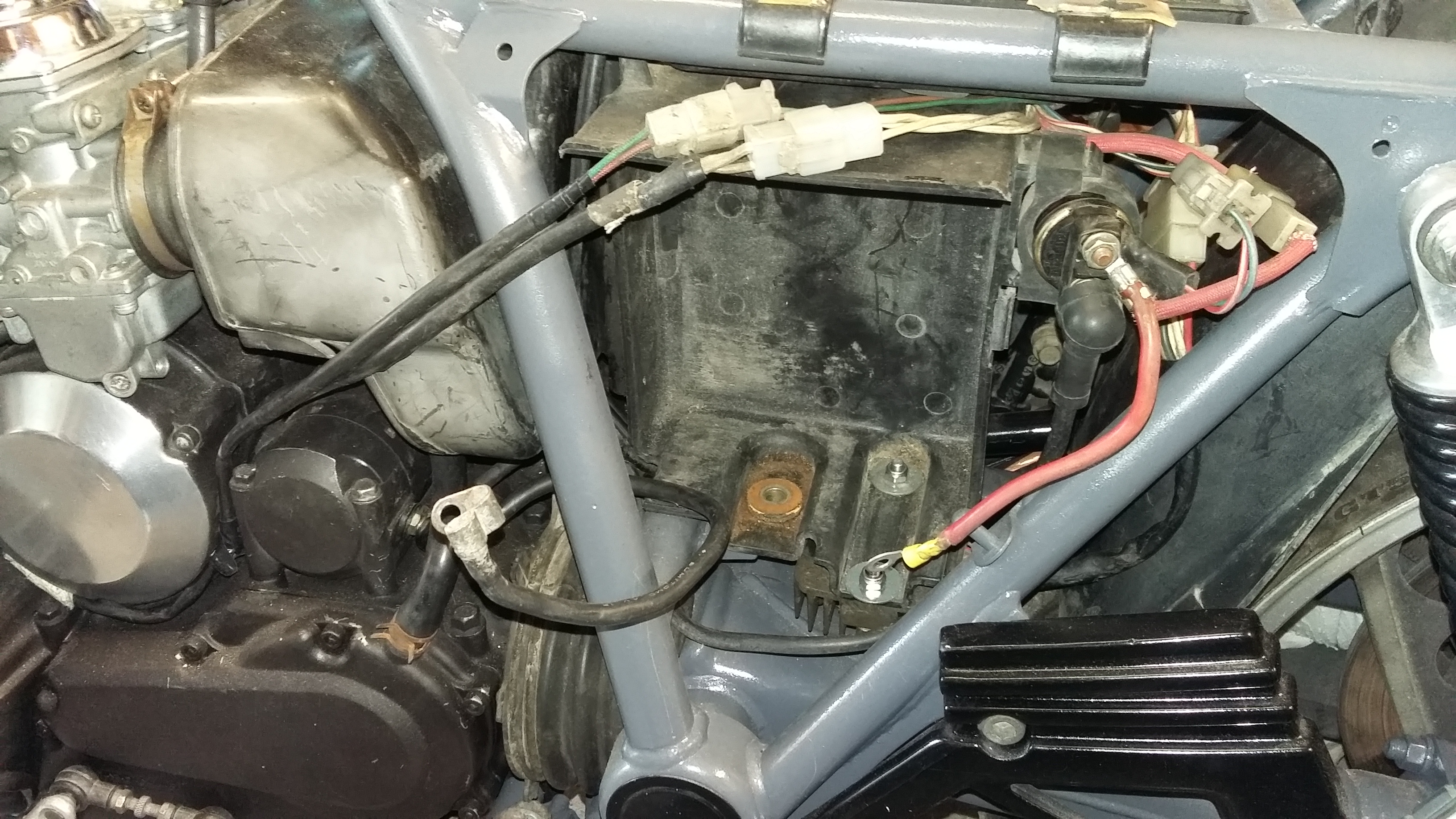

Bon photo et vous me dites ce qui cloche :

Un + et un - sur la même borne ... c'est bien pour un 14 juillet! :D

C'est quoi le pb c'est quoi le pb ?

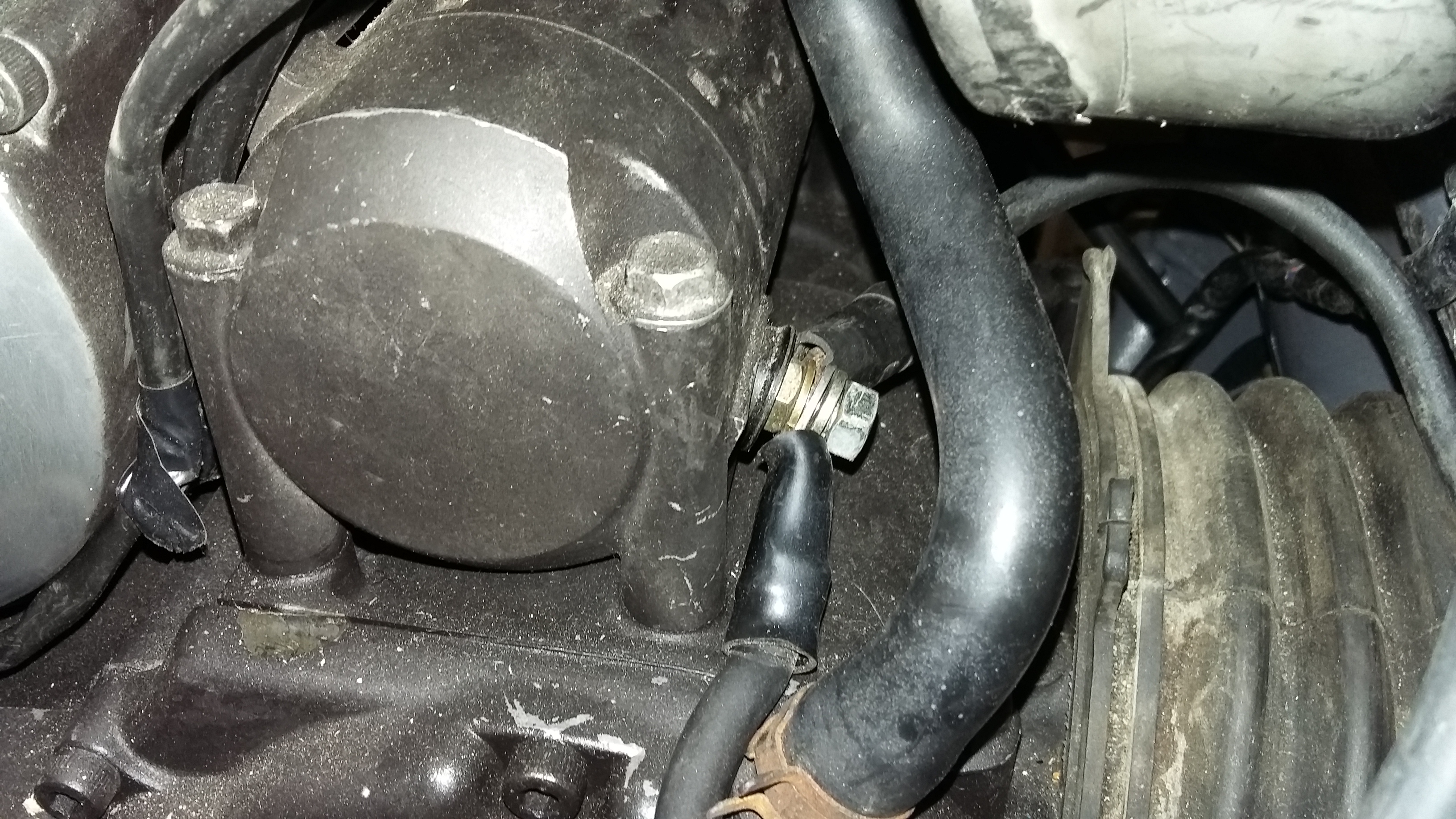

Tu devrais refaire une photo en gros plan de ce que tu as branché sur ton démarreur.
Effectivement ta photo donne l'impression que tu as branché à la fois la masse et le plus de la batterie sur la borne du démarreur. :shock:
Si c'est le cas, ça va marcher beaucoup moins bien, forcément !! :p

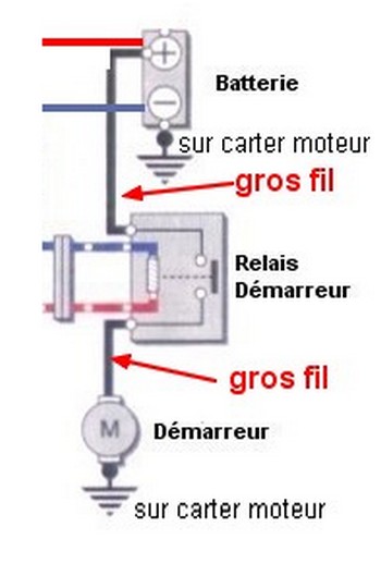

Le câble qui part de la borne moins de la batterie va sur le cadre (au niveau d'une fixation moteur par exemple).
Le câble qui part de la borne plus va sur le relais de démarreur. Ensuite un autre gros câble du relais au démarreur.
