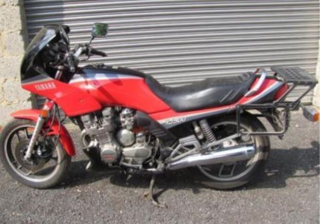

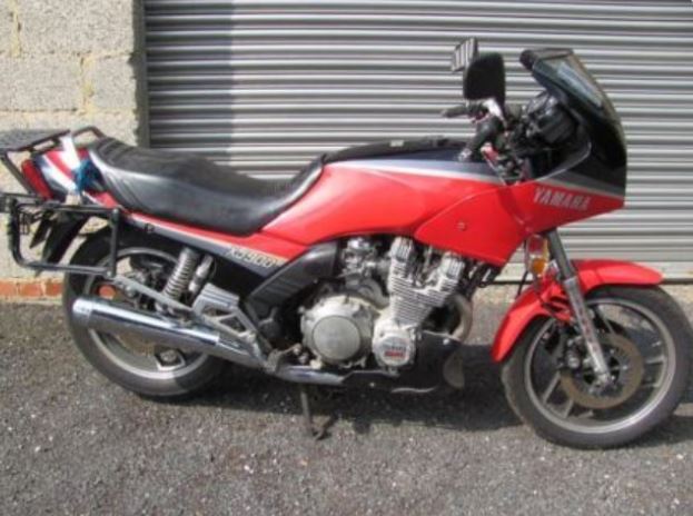

Je vais demain en Allemagne chercher une 2è XJ 900 :
Modèle 58LL, de 05/1985, 39000 kms !!! Et le même coloris que mon side...
Seul hic, parce qu'il y en a forcément un, elle ne roule pas => roue libre de démarreur HS..
Mis à part ça, une raye par ci par là et un cligno kc..
