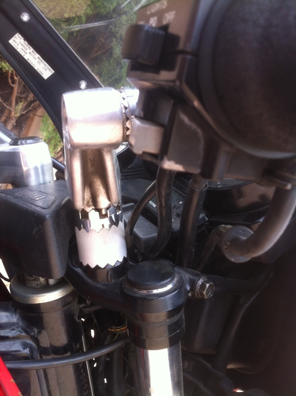

:oops: j'ai enfin trouvé un moment pour monter les rehausses reçues avec les boulons.
Cela passe "limite" au niveau des câbles et surtout du flexible de frein, mais ça va. Le lookheed ne se trouvera pas coincé dans les angles.... il faut aussi trouver la position pour que les rétros ne viennent pas buter dans le carénage.
Ca a un petit côté "Dents de la mer" mais surtout... Qu'est ce que c'est efficace !!! Effectivement le jour et la nuit au niveau de la position de conduite.
Merci à tous :wink:

Salut à tous. Sur ma xj 750 j'aimerai avoir des rehaussés pour le guidon sans changer les durites de freins par exemple... est ce que dans un premier temps en trouvant deux demi-guidon de 31a qui sont réglables et deux rehausses (j'en trouve pas sur le net) cela pourait se monter sans modification particulière sur la 41y.
MessagePosté: 22 Juil 2016, 08:37
Il te faudra deux jeux de rehausses de 31 A.
Sur la 31A, les cannelures ne sont pas les même au dessus et en dessous. La solution pour faire une rehausse de 41y avec ces pièces est de juxtaposer deux rehausses de 31A tête-bêche.
Je dois avoir des photos du montage de feu ma 58L. J'essaierai de te trouver ça ce soir.
