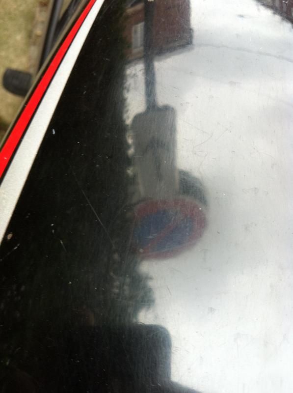

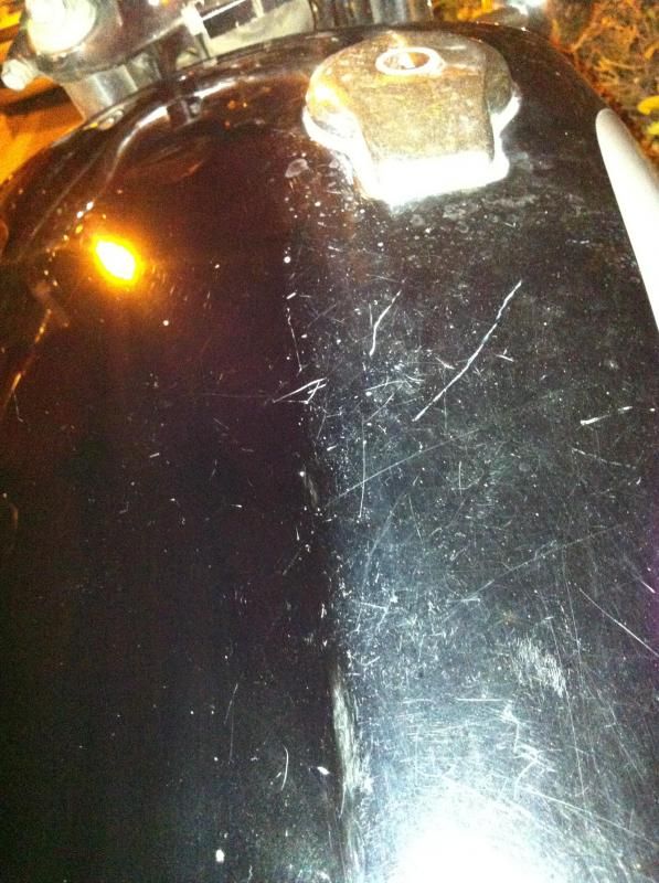

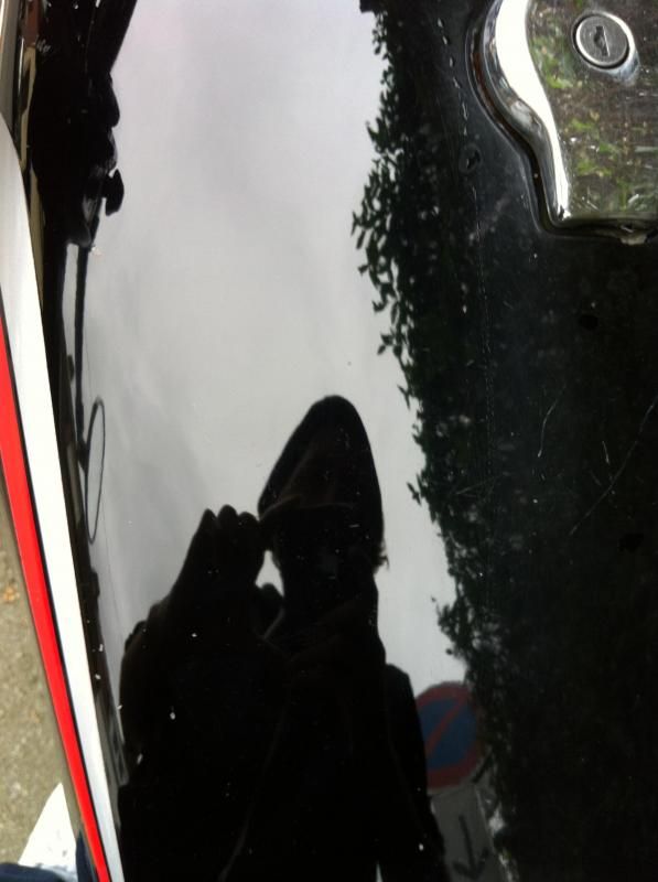

Alors j'ai utilisé le renovateur ultime avec la bagnole rouge sur le bidon ( et aussi un leger poncage au 2000 avant ). Franchement, ca marche super bien sur la becane, sur la voiture de ma mere mais sur ma bagnole, le resultat n'est vraiment pas dingue. Il faut dire que la couleur est speciale. Voici enfin les photos.
Avant ( pas de poncage sur cette partie, juste le bidon comme il etait et il est encore car je n'ai toujours pas fait ce coté )
et apres ( enfin ca c'est l'autre coté mais il etait dans le meme etat ) logique
et une photo de nuit ou l'on voit encore des defauts meme avec le polish mais bon vu l'etat du reservoir, c'est logique
