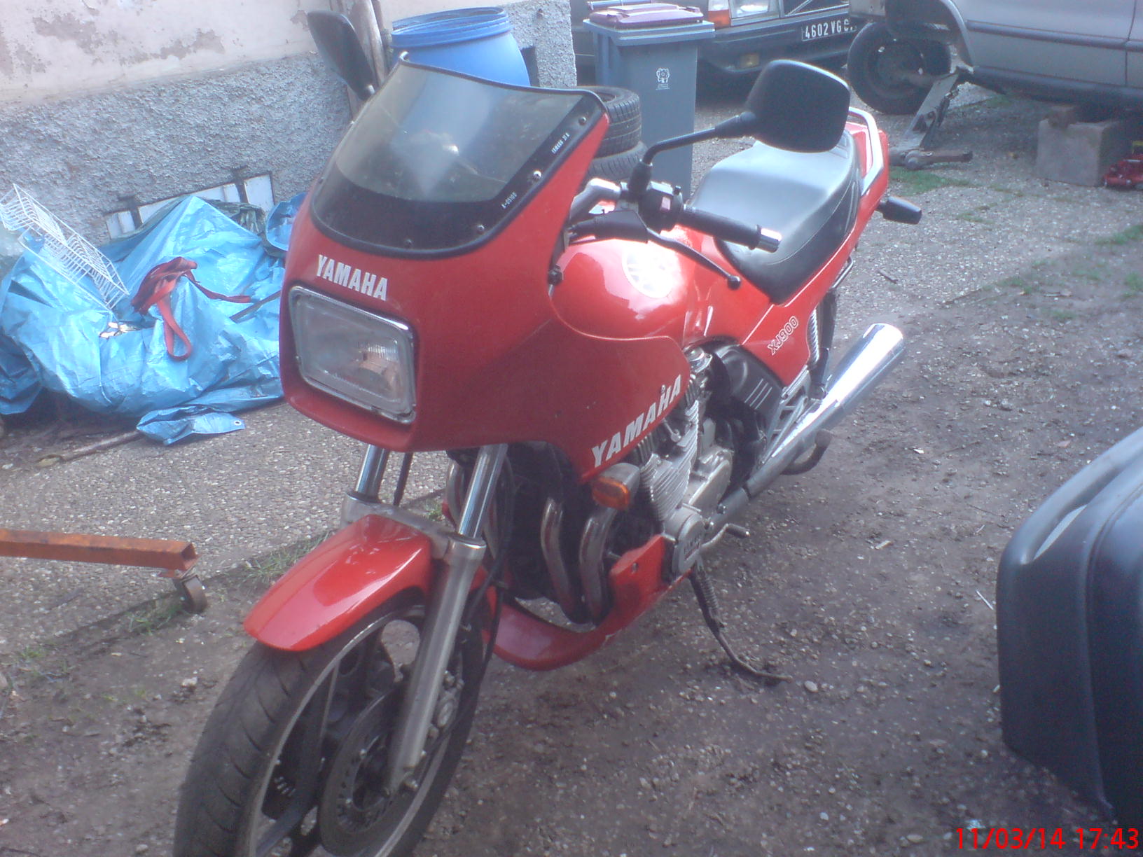

Salut,présentation de la xj acheté par mes enfants et mon poto :D
xj 900 58l du 08.08.1986 km ???41000 au compteur mais pas de facture rien juste la cg
je vais la garder je vais la refaire il y a un peut de boulot niveaux électrique c un peut le bronx
derrière le phare, réservoir brasser d'un coté mais pas très bien il me semble que sa fuit au niveaux du chatterton,niveaux pneus hs échappement en bon état
niveaux du cœur sa tourne bien,a démarre du premier coup ralenti stable prend des tours sans problème
plaquette neuve av ar autre problème enfin pas vraiment plus de clé pour le bouchon de réservoir
petit check-up rapide ;donc je la garde pour la remettre en état allez je sais photos
voila

allez des nouvelles de la 58
-câblage électrique refait juste encore la boite a fusible a changer qui comme j' lus tombe en morceaux enfin les porte fusible
-vidange fait
- frein arrière remis en état enfin reste la purge
-nettoyage de bazar moteur changer les durite arrivé d' essence
-bougie
-démarrage du premier coup starter cran un
-tourne bien peut être une syncro carbu dans le futur
reste a faire en priorité
les étriers avant complétement grippé j'ai déjà ouvert démonté, joint complétement hs
piston en bon état pas piqué plus qu'a commander les joint
après reste la cg a faire et roule
photo de que la bestiole seras prête
niveaux cosmétique j'ai pas touché
