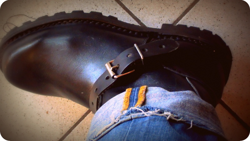

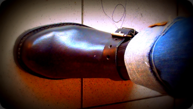

bonjour a tous ,comme certains le savent je suis maitre artisan cordonnier bottier
je suis sur que vous aller aimer ,j ai construit une paire de botte moto vintage annee 50 style carolina boots qui represente 140 heures de travail
mon reve etait de fabriquer une vrais botte de moto avec une vrais fabrication artisanal :inlove: et surtout un proget de fou la vendre a un prix correcte
de meilleur qualite ,cousu norvegien ,tout cuir ,semelle vibrame ,etanche ,reparable a vie ,tres souple par a port a l epaisseur
une duree de vie tres longue sans reparation
qui sera normalement au prix des carolina boots 290 euro avec une qualitee superieur a toute les marque de botte U.S.meme les boots harley
il me reste le plus dur a la commercialiser , donc creer une mini chaine de montage pour tomber le prix de reviens
je sais qu elle va vous plaire car c est une vrais botte de greasers annee 50 " MADE IN FRANCE "
les pointures du 38 au 49
normalement on pourras choisir sa semelle ,suivant l utilisation et la finesse
semelle cuir ,vibrame ou autres
aller mes amis dite moi se que vous en penser avec sincerite
ha oui pour le prix qui n est pas encore fixe je pense que le prix mini sera entre 290 euro et 350 euro ,mais desoler elle sera plus pret des 350
pour un produit que l on gardera toute la vie d un motard

MessagePosté: 30 Sep 2013, 13:14
boulef a écrit:
j ai fabrique une botte de moto look vintage annee 50
Ouais mais moi je préfère quand il y en a 2 :D
Sans blague, c'est du super taf !!! Franchement, j'espère un jour pouvoir m'offrir de belles boots comme ça. Et évidemment, je passerai par la case Boulef ;)
MessagePosté: 30 Sep 2013, 14:38
Elles montent où tes bottes ? Y a un jean qui gène pour se rendre compte là :mrgreen:
140 heures :shock: Beau boulot en tout cas...
Tu as pensé à l'usure du sélecteur ? Elles sont étanches par traitement du cuir ou membrane ?
Ayant subi une fracture de l'astragale malgré mes bottes de cross, c'est quoi la protection, des malléoles, des orteils ? On dirait qu'il y a une coque au bout...

MessagePosté: 30 Sep 2013, 15:23
Inscription: 10 Avr 2008, 00:18
Messages: 214
Localisation: isere la tour du pin
ou la la encore des connerie
ton cuir reste etanche par a port au tannage et a l entretien du cuir avec du cirage saphir et de l huile de pied de boeuf ,he oui mon gars a l ancienne
en suite se n est pas des bottes de cross ,vu la qualite des bottes pas besoin de renfort de selecteur et tout ses truc bizard
par contre tu pourras les avoirs coquee ou non a l avant avec une sangle ou non
pour la hauteur comme les anciennent bottes de pompiers
apres si tu veux etre sur proteger il y a les autos avec l erbague hi hi hi hi hi :sm2:

MessagePosté: 30 Sep 2013, 15:26
Messages: 3707
chouette ça :D :D :D
jolie projet :wink:
c'est vrai qu'on ne voit pas bien sur les photos mais elles me plaisent :D
aller, on attend les tofs, la paire, de bas en haut, dans la cave, dans la salle de bain, dans le garage .... :lol:
du coup, j'ai des questions :
qu'est-ce qui fait qu'elles sont réparables à vie ?
il y a une couture ou une semelle particulière ?
j'ai acheté les miennes il y a longtemps mais il me semble que c'est le prix pour une bonne paire 350 euros ? (mais je n'en sait rien)
j'espère que ça va marcher :D :D :D :wink:
MessagePosté: 30 Sep 2013, 15:38
Messages: 214
et bien voila une question inteligente
elle sont reparable a vie car elle sont montee artisanalement et cousue (cousue norvegien)
une intercalaire protege la couture et une semelle vibrame est colle sur l intercalaire comme les anciennes chaussure de montagne
paraboots est un cousu norvegien il ne faont que la couture en france tout le reste paye de l est donc compare les prix d une paraboots et les miennent 100% france meme le cuir
voila pour les cousus norvegien dur a comprendre pour un novice
