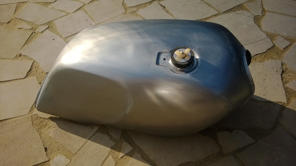

Yo !!! le réservoir est chez mon ami, et au dernières nouvelles il est toujours vivant, je parle de mon réservoir bien sur !!! :lol: :lol: je crois qu'il va me faire un chouette truc, merci de vous conseils; je l'ai bien rincé au kérosène :lol: :lol:
non sans rire je l'ai laissé trempé la nuit raz le goulot dans de l'eau, le matin vidage, rinçage, re rinçage; et séchage !! nickel !! merci encore de vos conseils !!!!

La suite .....
Bon weekend a tous !
