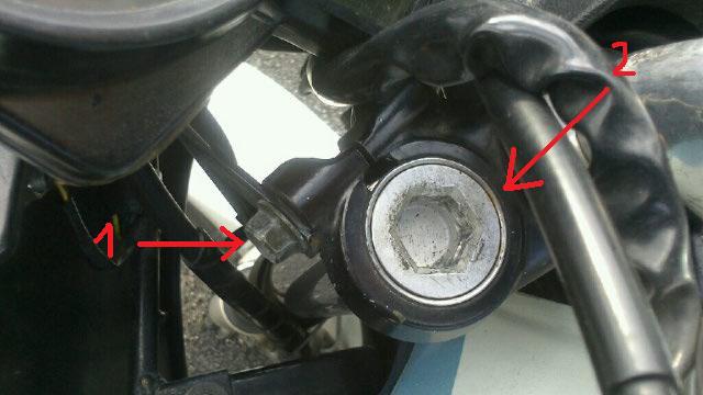

Pour ta vidange de fourche, il te faut desserer ton té supérieur (1), puis trouver une clé allen de 17 pour pouvoir devisser les ecrous situés en haut des tubes (2)
Une fois que c'est fait, tu enlèves la vis de purge
Tu laisses couler (t'as largement le temps de boire une petite bière en attendant), tu remets ta vis de purge et tu remplis par le haut (pour la quantité, il me semble de mémoire que c'est autour des 260ml par tube mais vérifie quand même, tu trouveras ça facilement sur le forum). Pour la viscosité, c'est selon ce que tu souhaites (souple, rigide etc...)

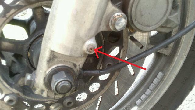

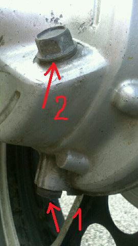

A oui petite question , on peu voir sur l'axe central a gauche de la roue un trou, n'y a t'il pas de goupille dessus ou c'est normal ? et le fait que la roue ne soit pas au centre du bras oscillant, mais plus du coté du cardan est ce normal aussi ? encore une fois pardonnez ces questions de débutant, mais j'ai envie de comprendre un peu tout ça !! mille merci a vous !
voici une premiere photo pour ce fameux trou sur l'axe a gauche, et la deuxième pour le centrement de la roue !
pas de goupille ici , ce trou sert seulement à passer une "tige" lors du serrage de l'écrou de roue de façon à interdire la rotation de l'axe
et c'est aussi normal le décalage entre les 2 cotés :wink:
