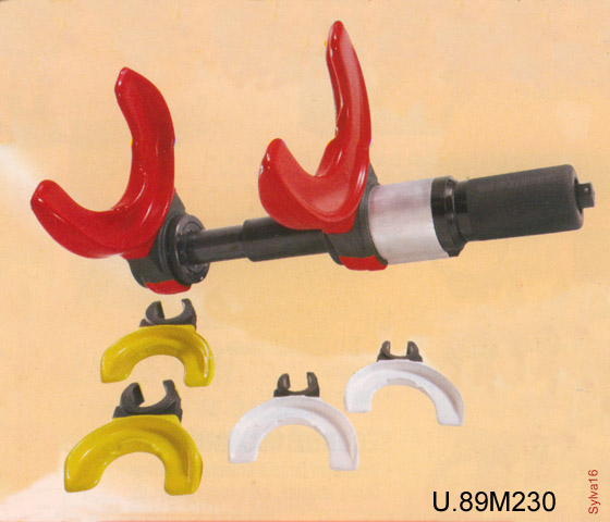

Sa c'est la must ;)
Mais c'est pas le même prix ...

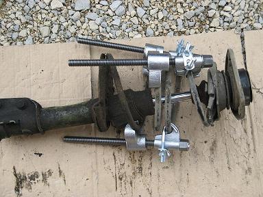

j'ai retrouver les photo de comment j'avais fait avant mais c'est du bricolage, le mieux c'est le modèle que je t'es montrer au dessus mais qui coute environ 150€ ..

reezol a écrit:
Sa c'est la must ;)
J'ai à peut près les même que les plus petit mais cela ne va pas aller et ne vais pas investir dans du matériel de pro .
Merci pour les photos

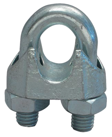

Le mieux c'est de bricoler des crochet comme j'ai fait ;) pour assurer ton montage tu utilise sa que tu modifie un peut tu en trouve des grands chez casto
Le coup du serre câble :wink: j'adopte , en plus j'ai du stock !
