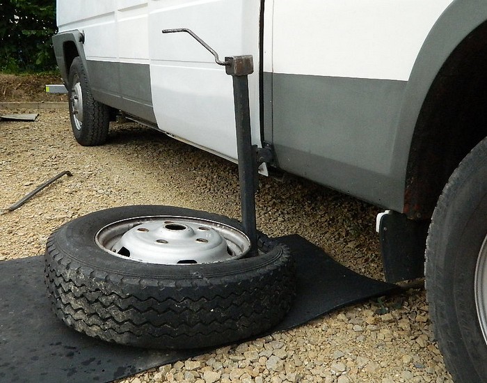

ce WE démontage des pneus du master pour remplacement

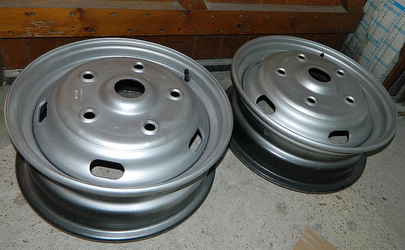

les jantes fin prêtes à recevoir de nouveaux pneus

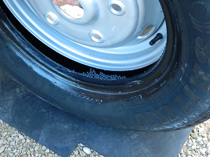

Remontage avec les billes et en claquettes :lol:

je ignorant suis mais c'est quoi le coup des billes :shock: :shock: :shock:
viewtopic.php?f=182&t=20522#p261343

Le plus dur ,c'est de-talonner ,si tu fais comme sur la 1ere photo même sous une voiture avec son cric c'est super simple sans investir dans du matériel .
Pour les pneus de moto je dé talonne dans un étau .
il faut un grand démonte pneus (tu le vois sur la 1ere photo) pour les pneus d'utilitaire et un de voiture , pour les voitures ou les motos 2 démonte pneus de voiture .
J'utilise de la graisse à traire pour faciliter le démontage et le montage

merci berna12 effectivement je n'avais pas prêté attention à ce post.........ça la fout bien en plus, moi et mon combi :roll: :roll:
