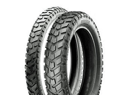

Pour cette hiver je me suis trouver un pneu AR un heidenau K60 :roll:
Je voudrais un pneu à crampon car je roule par tout les temps ( même avec 10cm de neige comme on a u cette hiver )
Mais étant donné que c'est un pneu à chambre je peut le monter sur une jante de XJ donc tubeless mais avec une chambre :?:
Merci :D

Manufacturier de l'ex-Allemagne de l'Est, Heidenau a su résister à la réunification et occupe aujourd'hui certaines niches du marché du pneumatique. Les pneus Heidenau peuvent équiper les petites cylindrées - même obscures ou oubliées-, les motos de la marque MZ et nombre de machines anciennes. Heidenau propose aussi des pneus racing spécialement étudiés pour les motos classiques. Enfin, la marque allemande propose des pneus hiver, capables de rouler par des températures très basses, sur sol détrempé ou sur la neige.
Heidenau Snowtex : Le pneu neige spécial deux roues
Dans la gamme Snowtex figurent les références K60, K62, K42, K37, dont certaines bénéficient depuis un an d'un nouveau mélange de gomme à haute teneur en silice pour assurer un meilleur travail du pneu à basse température. En outre, leur dessin favorise la motricité en limitant la pénétration de la neige dans les espaces creux de l'arrière, tandis que l'avant est sculpté de façon à limiter l'enfoncement dans la neige tout en assurant une évacuation optimale de l'eau.
