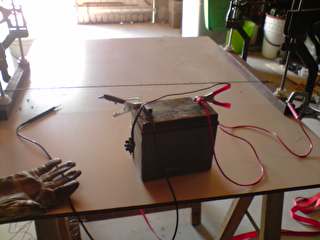

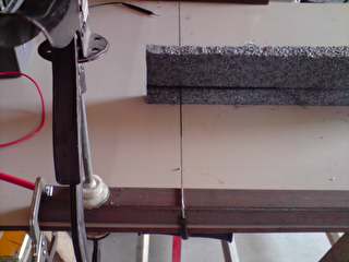

je me suis fabriqué un fil à chaud pour la découpe
de tranche de polystyrène.
les pièces utilisées : une batterie 12v 45ah
un câble de frein
un cadre en bois
câble tendu sur le cadre isolant branchement en direct sur la batterie.
