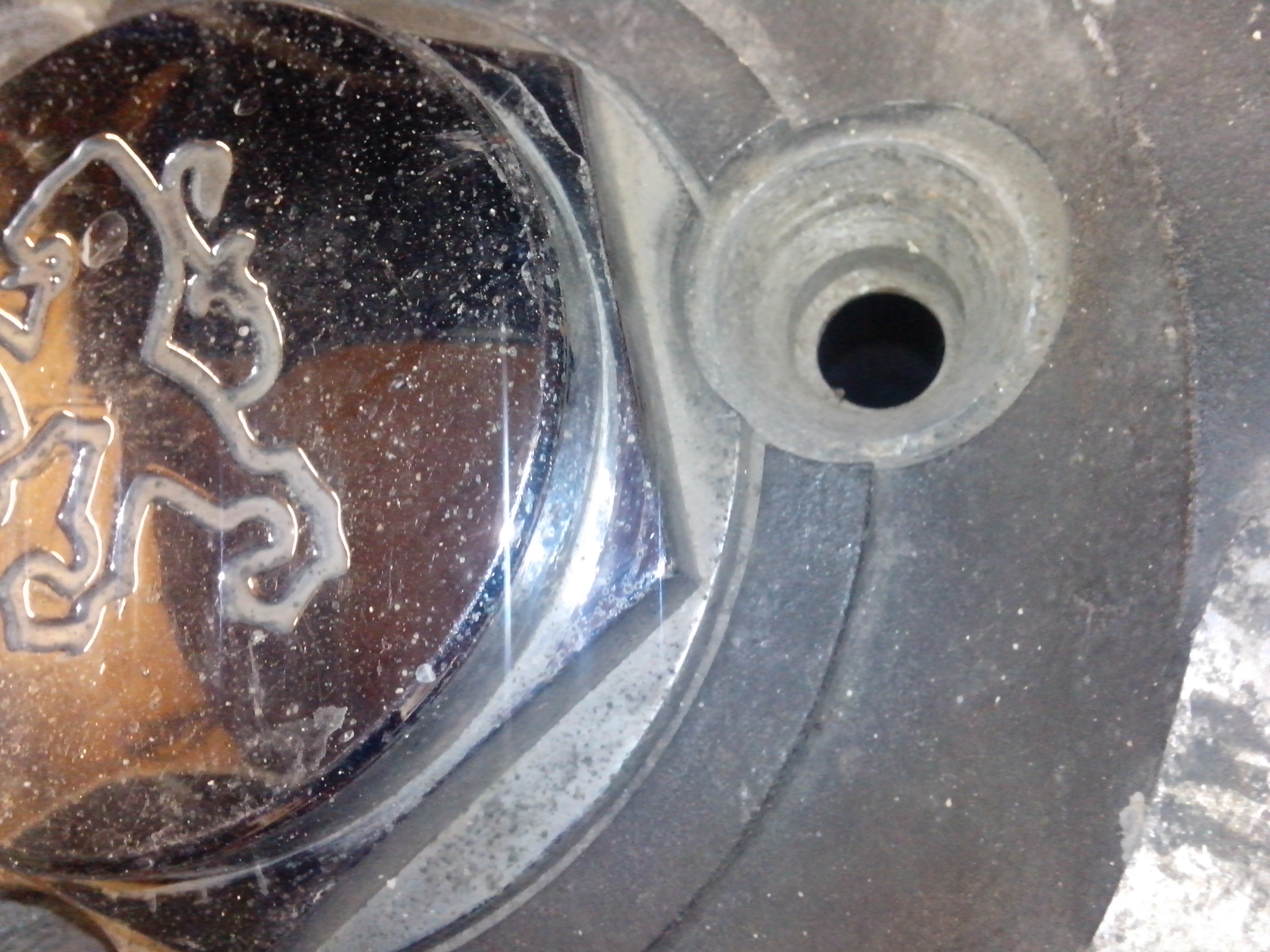

bon alors voila pour ma fourche monobras je compte mettre une jante de voiture le souci c'est qu'il me manque les 3 écrous conique qui vont avec après recherche sur le net j'ai trouvé des écrou avec un cone a 60° et des autres a 90° mais comment calculer ou savoir les quel il me faut voici deux photo de la jante

Dans un bout de carton ,tu coupe un gabarit à l'angle et tu le présente sur la jante :!:

tu peux utiliser les écrous des jantes alu. 60/85/90 ° les écrous dont tu as besoin, ont une partie conique et une partie plate (utilisés avec une jante en tôle, la rondelle de l’écrou reste sans appui c'est normal)
la je te parles des ÉCROUS d'origine pour tes jantes PEUGEOT
Par contre les écrous prévus pour jante tôle ne fonctionnent pas pour les jantes alu , ils n'ont pas la partie plate. ils pourraient se dévisser.......... :oops:
Il me semble d'ailleurs que c'est ce qui est prévu lorsque le véhicule est équipée de jante alu avec une vraie roue de secours en tôle (même vis), pour éviter de se balader avec des vis ou des écrous supplémentaires, et de se les mélanger en cas de crevaison
renseigne toi chez peugeot, si mes souvenirs sont bons............. :roll: :roll: ces écrous (ces jantes) sont spéciales.

je viens de regarder en faisant un gabarit en carton apparemment ce serai des écrous a 60° qu'il me faudrait je vais tous de meme aller chez norauto voir ce qu'il me dise

ce sont des écrous
pour la jante c'est une jante amil qui était monté sur 305 1er génération ou 204 304 104 peugeot

salut je pensais que tu avais les écrous ,donc voir comment y portaient sur la jante , tu peut prendre de la patte a modeler pour avoir la forme et donc l.angle ,j.ai pas lu toutes les réponses que tu as eue; a plus
