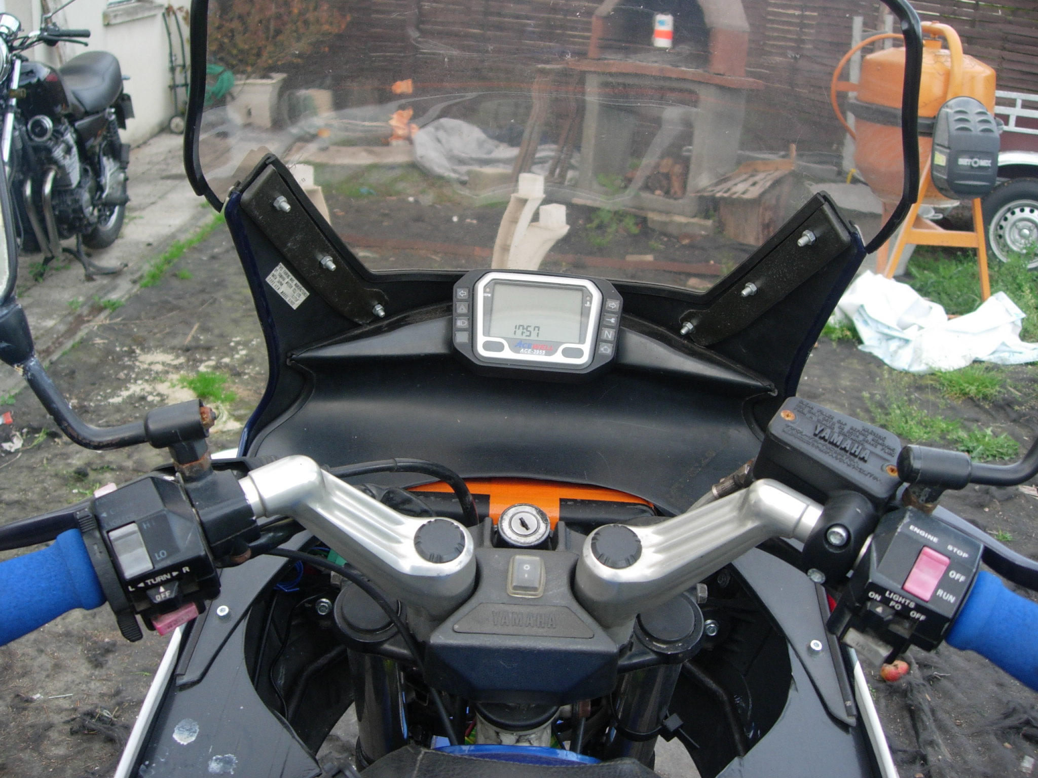

Tu veux quoi exactement?
J'en ai un sur le 900.
Et sur ce, je retombe sur le topic de Seb1664 où figurait déjà une photo de ton compteur Boyscout !
Content de te lire Pascal, tu te fais vraiment trop rare sur le forum. :(
Ben en fait je voudrais savoir si le branchement est simple et s'il y a de grosse modifs à faire au niveau du faisceau.
Tant qu'on y est, avoir aussi ton avis sur la fiabilité du bouzin et si tout les divers voyants et jauges se rebranchent bien.
Sans vouloir abuser, si tu pouvais me faire un scan de la notice, ce serait super. :sm28:
Merci d'avance de ta réponse et fais de grosses bises à Nath. :wink:

Gros plan du compteur
Bacchus, de mémoire, pas de grosse modif sur le branchement des voyants, juste ajouté deux petit relais (récupéré sur une vieille télé) pour je ne sais plus lesquels.
Pour inverser le signal en fait. Des voyant commander par une masse sur la moto qui le sont par un plus sur le compteur, ou l'inverse...
Pour ne pas modifier le faisceau de la moto, j'avais récupérer un connecteur sur un vieux compteur d'origine et l'ai monté sur le faisceau fourni avec le compteur électronique.
Je recherche la notice ou les schéma que j'avais et te tiens au courant.
