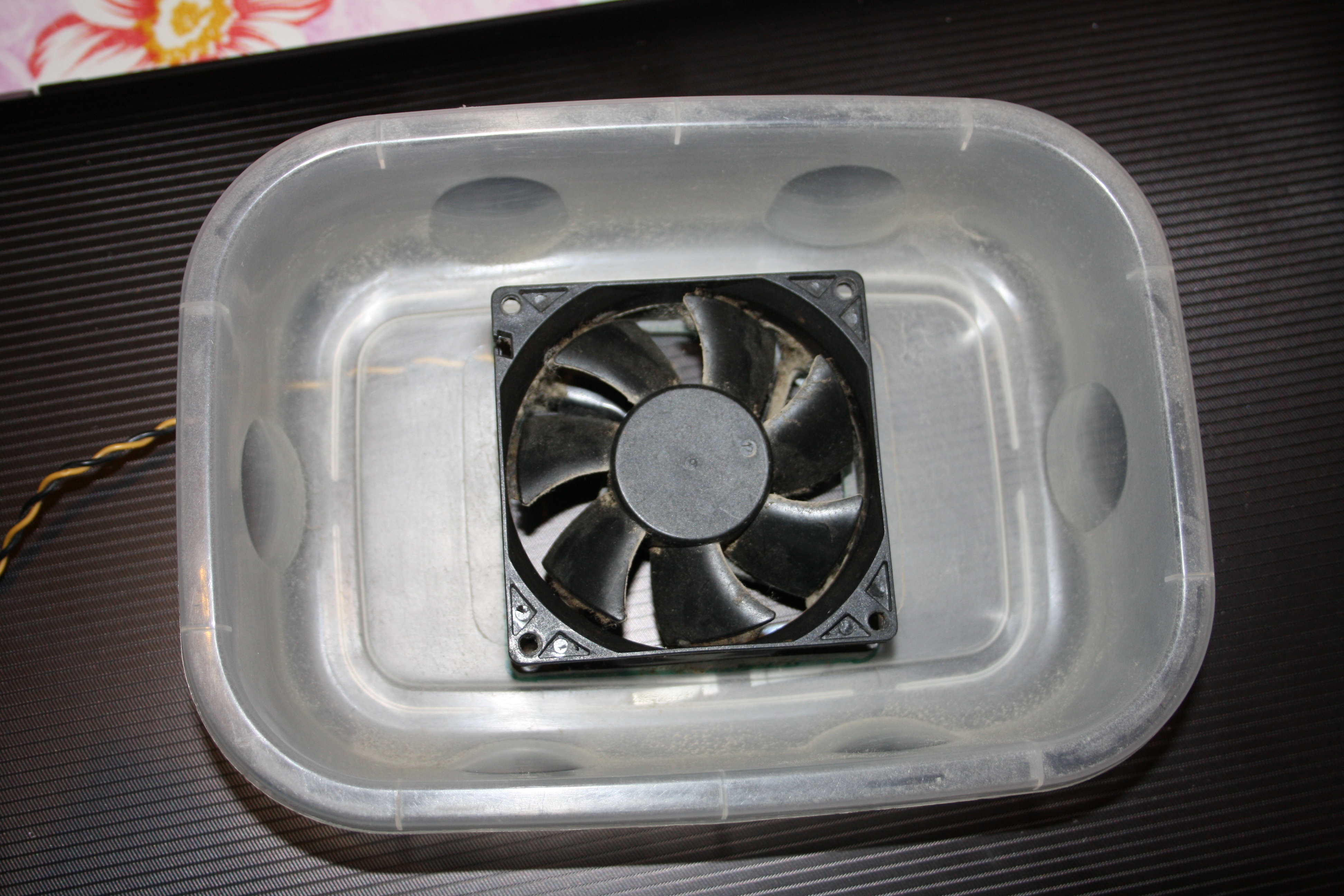

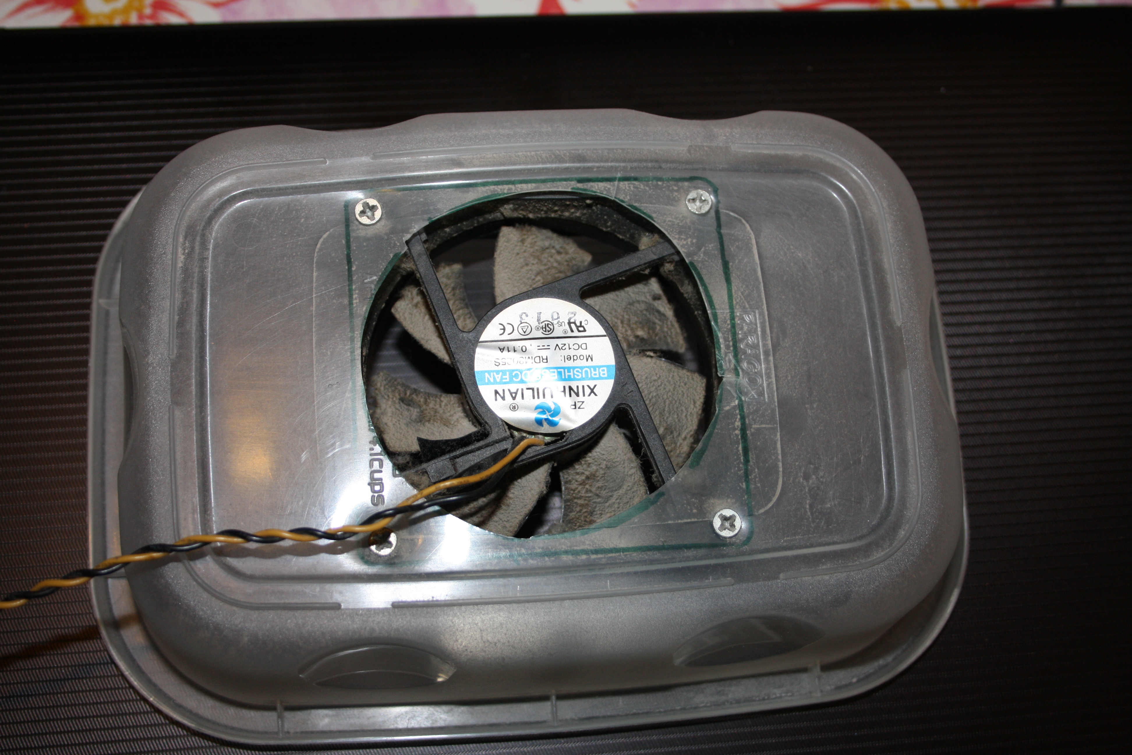

la v4 chauffe enormement ca peut causer aussi des déconnection
il y a un moyen de remédier a ca, c'est de créer une circulation d'air forcé
il faut un tupperware un peu plus grand que la prise d'air sur la freebox

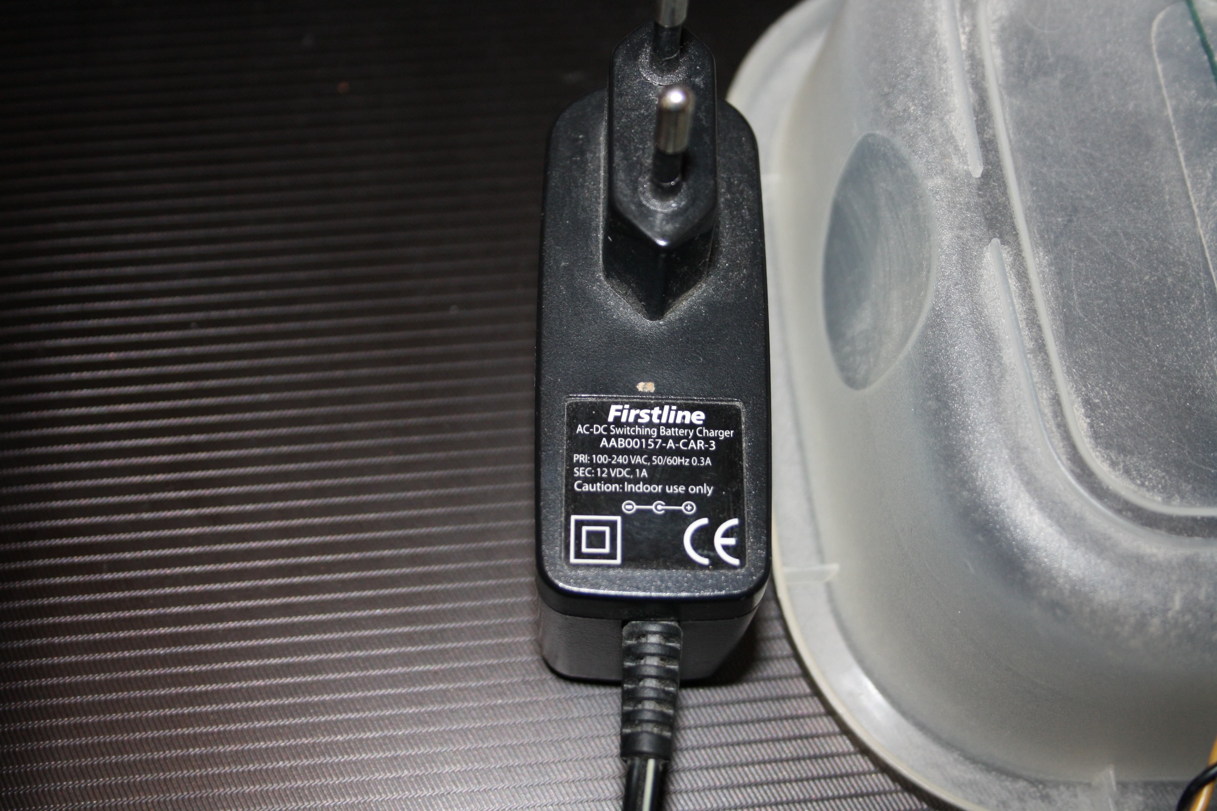

un ventilateur de boitier de pc, plus il est grand mieux c'est
un vieux chargeur de téléphone portable 12v maxis.
le principe est celui ci:
en posant le tupperware a l'envers sur la freebox, le ventilateur fixé sur le tupperware
vas créer une dépression qui vas obliger l'air froid a passer sous la freebox et ainsi la refroidir
il faut donc bien faire attention au sens de rotation du ventilateur
il faut donc faire un trou au fond du tupperware adapté a la taille du ventilateur
et fixer celui ci dessus, attention au sens il doit aspirer l'air chaud de la freebox et le chasser
vers l’extérieur
le chargeur du téléphone vous l’aurez deviné c'est pour alimenter le ventilateur
donc plus il est puissant plus il tourneras bien dans la limite de 12v
pollux :wink:

MessagePosté: 19 Déc 2012, 18:28
Messages: 1516
bon ben apparemment, c'est pas clair mes explications
dessolé pour la poussière, pas eu le temps de faire le ménage dans la cave :(
j'ai plus la v4 donc je peux pas faire de photo en situation
ce n'est pas très esthétique, mais ca fonctionne très bien
macgyver pollux :wink:
