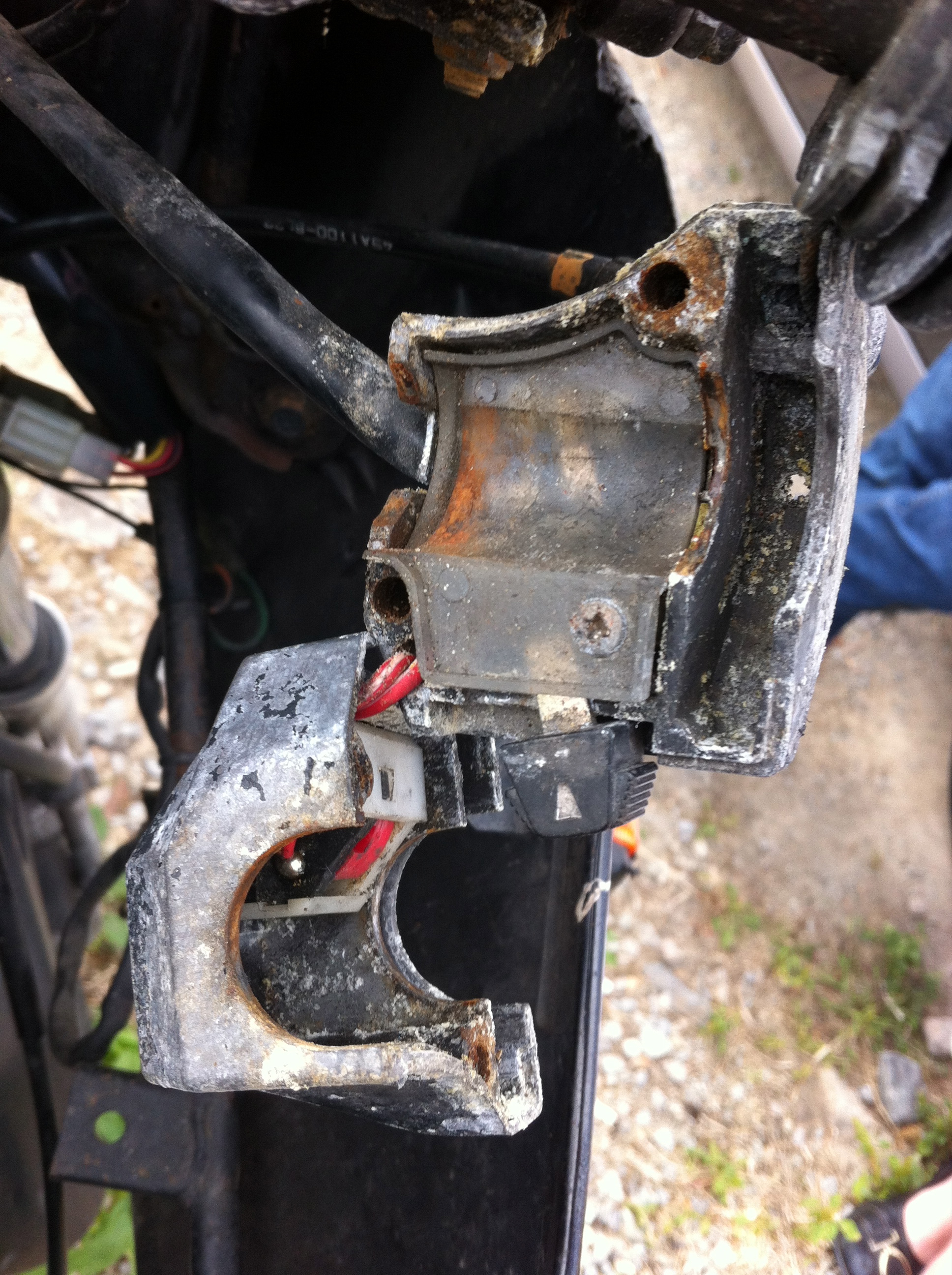

oula je viens d'ouvrir le commodo droit et bonjour l'interieur!!!! l'ancien proprio avais fait tomber du DOT3 et voila le resultat mais je ne vois pas de fil couper
 Sujet du message: Re: commodo gauche 600xj
MessagePosté: 16 Sep 2012, 20:27
et bien démontage, nettoyage de toutes les connectiques, tu en profites pour nettoyer aussi le bout de guidon sur lequel est positionné le commodo, et qui fait office de masse ...
et après tu ne devrais plus avoir de soucis :D :D :D
Oui effectivement il y a du dégât. :shock:
Un bon nettoyage,un coup de fluide pour les contacts (WD 40 ou autre) et ça devrait repartir. :wink:

apres nettoyage et un tit coup de wd40 bin....rien!!! j'ai bien les veilleuse qui fonctionne mais rien en position feu de route.je ne vois pas de fil couper ou dessouder sur le commodo alors je me demande si je ne dois pas carrement changer le commodo droit, car tout le reste fonctionne.
MessagePosté: 19 Sep 2012, 21:07
vérifies tes connexions, démontes le commutateur et un peu de papier de verre sur les contacts ....
