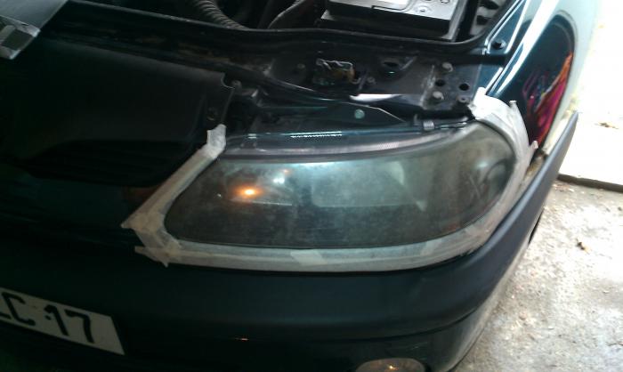

Comme BAR je roule en lagune1 phase2, et l’un des problèmes récurant de ce
modèle est les phares avant en polycarbonate qui on une sacrée tendance à
ternir avec le temps :evil: .
Et comme ce ternissement et passible de contre-visite au contrôle technique,
il faut vraiment régler ce problème…
J’ai donc utilisé un produit spécial plastique transparent le « PlastX », mais
comme mes phares étaient très ternis je suis d’abord passé par la case ponçage
avec du 500, du 800 et du 1000 le tout a l’eau. Et ensuite j’ai polishé mes phares
avec une « peau de mouton » monté sur ma perceuse et le fameux produit miracle.

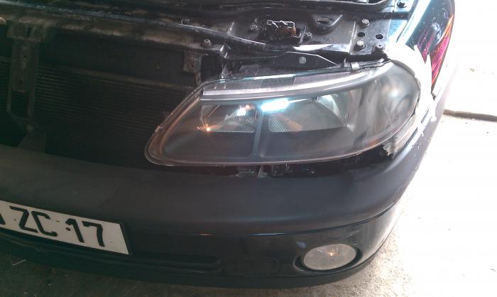

Est bien effectivement ce produit est bien miraculeuse car mes phares sont redevenue
quasi comme neuf :twisted: .
Reste à voir comment cela vas tenir dans le temps, mais vue le prix du bidon, si il faut
remettre un coup de polish par ans ça reste largement rentable.
Est cerise sur le gâteau le PlastX est apparemment aussi valable pour les bulles et les
visières de casque, mais je n’ai pas encore testé.
Le produit
Avant
Après

Est bien pour l'instant cela n'a pas bougé, c'est toujours nickel, faut dire que je suis pas un as du lavage de voiture vue qu'elle dort dehors... et puis du coté de La Rochelle il y a pas non plus beaucoup de pluie, ça aide aussi :wink: , je ferais un petit point une fois l'hiver passé :D
dodo77 a écrit:
c'est excellent si ça peut m'éviter de changer mon phare droit, il est presque jaune le plastique....
faut beaucoup poncer ?
Si ton plastique est jaune, il vas falloir que tu ponces le vernis de protection qui a jaunie avant de passer le produit, et c'est assez rapide avec le 500, après tu diminues le grain pour que ça soit nickel, mais ce qui est long aussi c'est de cacher la carrosserie, ou mieux démonter les phares, pour ne pas avoir peur de déborder :wink:
