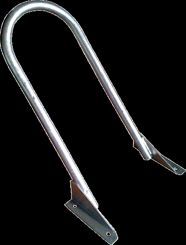

Maintenant, une butée fait "presque" la même chose (si tu sangles) :

La butée que je t'ai mise en photo fait l'affaire aussi...
C'est moins cher et forcément, moins technique.
La roue se coince et te laisse les mains libres.
Il y a plein de systèmes. Il suffit de taper butée remorque moto ou béquille roue avant moto :wink:

Sur mon plateau j'ai cpmme la photo de Balman, mais cela ne bloque pas du tout la roue cela empeche juste quelle avance
D'ou le bloque roue de Bacchus :wink:
