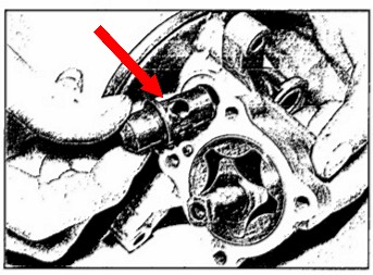

On parle d'une sécurité en surpression sur la pompe: où va l'huile dans ce cas?
André
Elle redescend dans le fond du carter inférieur.
C'est le clapet qui est sur la pompe qui s'ouvre si la pression s'élève de trop dans le circuit.
Le tarage du ressort est calculé pour s'ouvrir à 5Kg/cm2 (voir tableau "caractéristiques générales" sur RTM).
Nota: Dans la revue Haynes, il y a des photos de la pompe à huile démontée.
