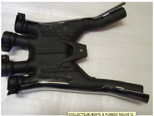

Je viens de trouver une boite à fumée de 31a neuve..........
Avant de la monter j'aimerai savoir si je peux appliquer un traitement préventif pour retarder la corrosion.
Si vous avez des suggestions je suis preneur.
Merci d'avance.
Phil

Sur ce genre de piece : de la peinture haute température noir de type fumisterie (2 couches suffisent si c'est de la peinture utilisée en fumisterie) + montage avec graisse au cuivre (où graphitée mais moins bien).

Le noir est soit de la peinture haute température ,soit du blaxon. Je ne pense pas qu'un traitement autre soit nécessaire.

En fait je me suis mal exprimé, la boite étant neuve, je ne suis pas inquiet pour l'extérieur par contre visiblement il n' y a aucun traitement à l'intérieur.
C'est ce dernier que j'aimerai protéger.

chez restom il y a un produit , réutilisable en +
http://www.restom.net/echappements-rest ... ux-464.htm
perso je l'ai utilisé sur ma boite à fumer du 650 noir par contre j'ai pas encore assez de recul pour dire si c'est bien dans le temps ou pas ( traitement fait l'année dernière)

J'en ai mis dans les pots neuf de deux de mes 900
a vaoir avec le temps, c'est simple d'utilisation, par contre quelle fumé lors du premier demarrage mais c'est normal :D :D :D
