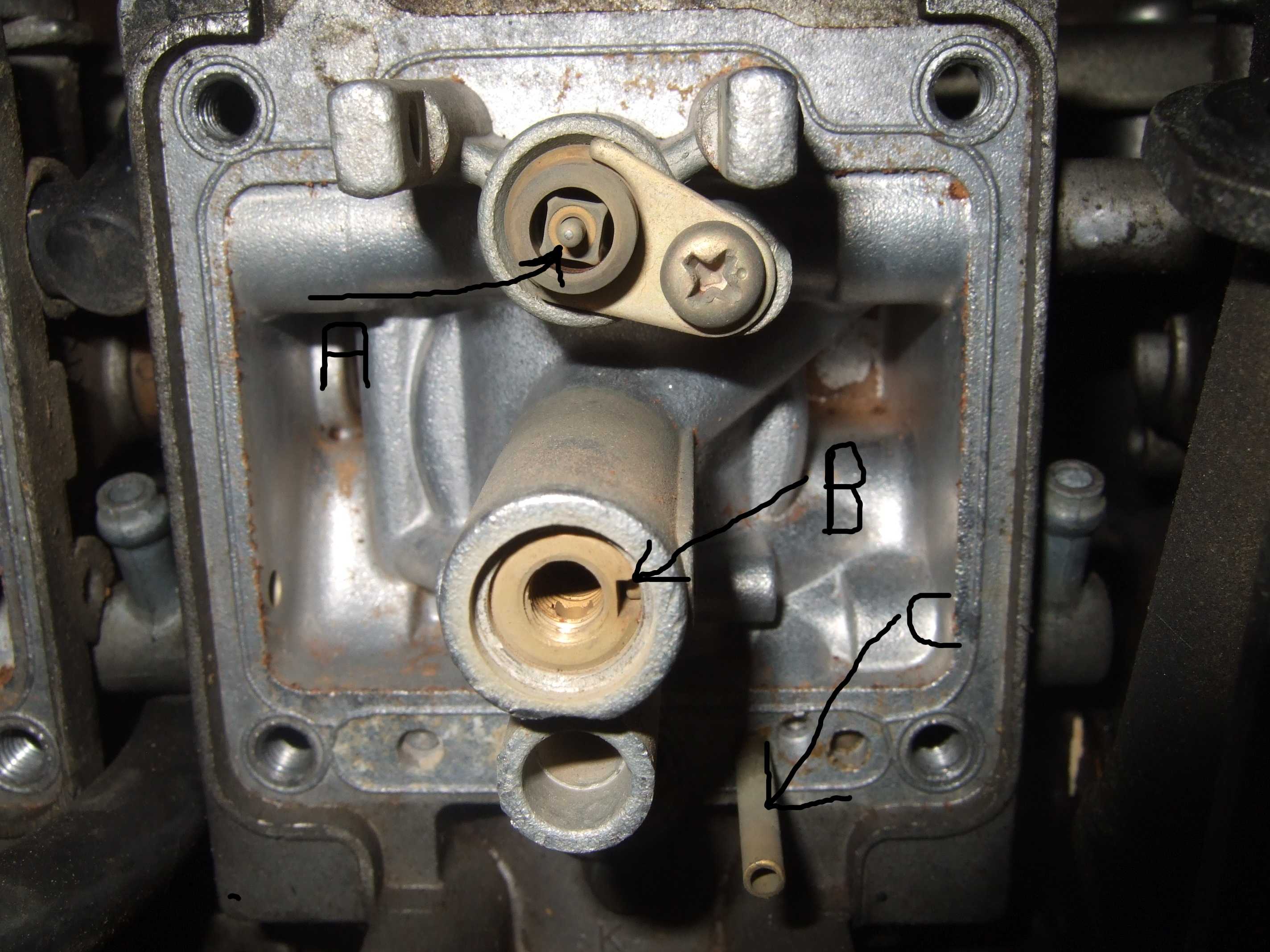

Concernant le nettoyage des carbus, et vu mon peu de connaissance en mécanique j'ai une petite question à laquelle la RMT et le tuto n'ont pas pu répondre.
Je ne sais pas démonter les parties A, B et C (pointeau, puits d'aiguille et gicleur de ralenti je crois).
Est ce nécessaire de les démonter avant le bain citronné ?

Bonjour , pour le A faut bien sur retirer la vis ,pour le B il descent tout seul ,mais tout ça etant collé certainement ,par la crasse. A+

Avant d'enlever le puits, il faut avoir sorti les ensembles "boisseau+aiguille" par le haut du carbu, j'imagine que c'est fait.
... pour enlever les puits d'aiguille (perso je n'ai pas pu les enlever avant trempage ! si ça veut pas sortir, fais tremper et réessaye ensuite ) : après avoir oté le gicleur principal et sa rondelle (apparemment c'est fait sur la photo que tu as posté). Un petit coup sec de maillet sur un jet du diamètre du puits (par le bas, côté cuve) et il sort par le haut du corps de carburateur (attention, ne pas prendre un jet trop petit pour préserver le bas du puits (filetage).
Le tube du gicleur de ralenti ne se démonte pas je crois.

J'ai retiré la vis du A (après la photo) mais rien est venu, je tire dessus ?
Citation:
Ok, je vais faire mon trempage car ça ne veut pas sortir ... j'ai mon concentré de citron, reste à faire chauffer.
Pas d'autres membranes à retirer que celle du dessus du carburateur ?

non, lorsque tu enlèves les couvercles du dessus, tu dois trouver des grands ressorts, puis les membranes en caoutchouc assemblées à des boisseaux (tubes) qui portent eux même les aiguilles.
Bien vérifier le bon état des membranes : elle ne doivent pas présenter de trou ni déchirure, être souples.
fais tremper la rampe (pas la peine de faire trmeper les membranes) , ce qui ne se démonte pas sera sans doute plus facile à faire sortir ensuite.
je n'ai pas démonté la partie pointeau, je pense qu'une fois la vis et la patte retirée ça doit venir "tout seul" ...

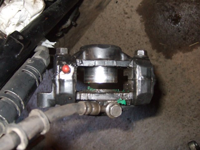

Du coup après avoir déposé et bien nettoyé la ligne d'échappement (je suis toujours à la recherche d'une boite à fumée 4 en 2, la mienne étant légèrement perforée), j'ai envie de poursuivre la révision un peu plus profondément : re-carbus donc, fourches, amortos, boite à fusible, bo (si c'est possible acr ça semble une peu rude pour moi), réglage des carbus, comprendre l'histoire de la faiblesse de la chaine hy-vo, révision des 3 étriers ...

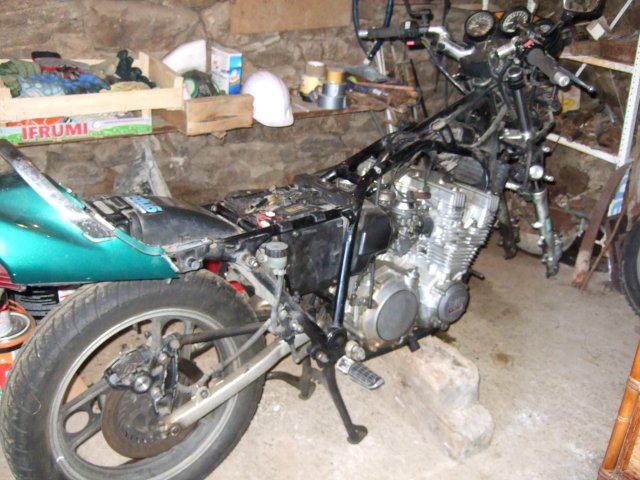

Vu que pendant le naufrage, j'ai perdu les photos de ma belle habillée va falloir se contenter de son état actuel ...

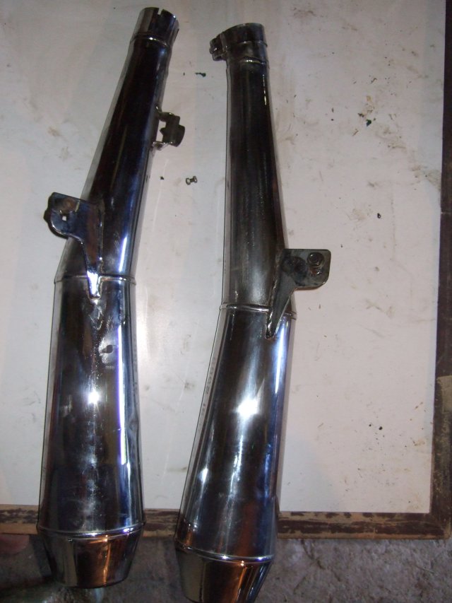

Les silencieux une fois nettoyés ...

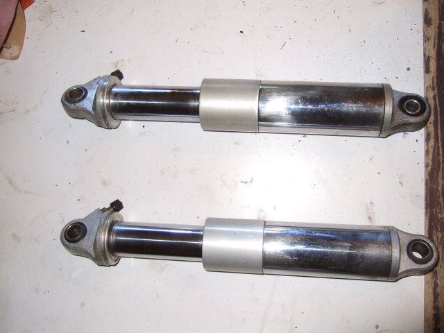

La famille oleopneumatix, qui est ressortie pas mal non plus ... le reconditionnement complet ce sera plus tard ...

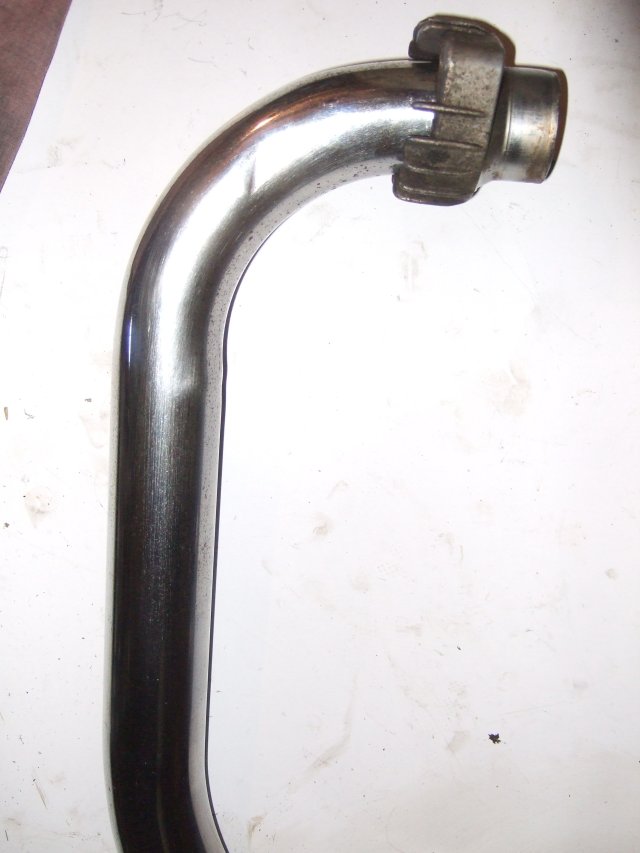

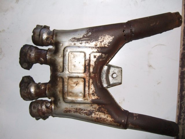

Le collecteur ... perforé :cry: ... du mastic d'échappement, une plaque soudée, un autre collecteur ? je ne suis pas encore décidé ...

Salut, pour ton collecteur il m'a l'air biens attaquer si tu soude un plaque sa risque de lâcher à coter plus tard :?
 Sujet du message: Re: Redémarrage xj 900 1984
MessagePosté: 05 Juin 2013, 07:58
Inscription: 29 Mar 2012, 06:49
Messages: 100
Oui, mais ça fait un moment que je cherche et c'est pas facile d'en trouver un potable ... du coup j'envisage une réparation.
MessagePosté: 05 Juin 2013, 09:21
déjà suprime toute la partie la plus attaqué et vois se que sa donne

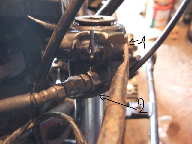

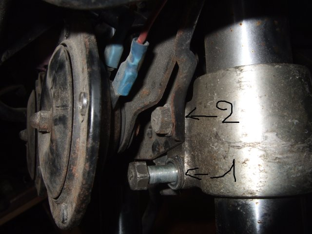

En attendant une tentative de réfection du collecteur, j'ai tenté pendant cette après-midi pluvieuse de déposer la fourche et ... j'y arrive pas !
Je dévisse le té supérieur, le té inférieur et ... rien ...
Des photos pour demander conseil, tout d'abord le té supérieur :
J'ai dévissé 1 et au niveau de 2, faut il déposer le système de répartition de pression (je ne sais pas si c'est le terme juste) ?
Ensuite le té inférieur, idem, j'ai dévissé 1 faut il faire de même pour 2 ?
