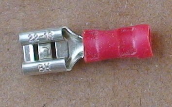

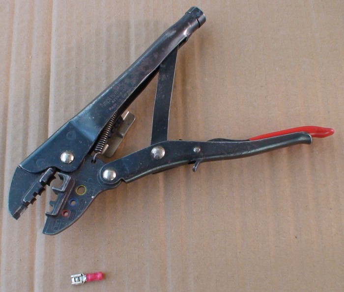

Déjà, pour les cosses rouges, bleues, jaunes il faut une "vraie" pince (voir les très bons conseils de Pic91):
Çà fait une empreinte comme çà:

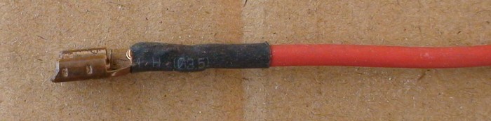

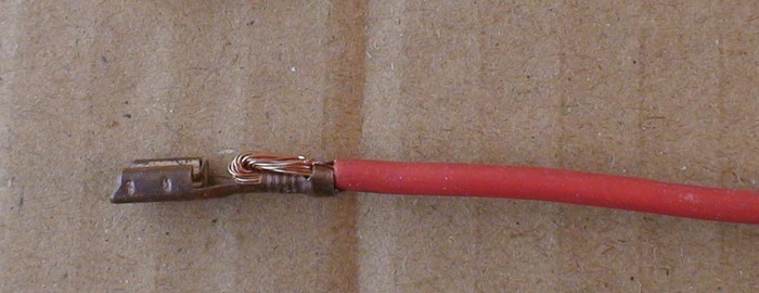

Pour faire comme un "anti-traction" sur une cosse "classique" Image ,

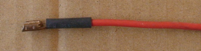

le fil est serti en partant vers l'avant (vers la gauche sur la photo) puis revient vers l'arrière pour être de nouveau serti sur la cosse:

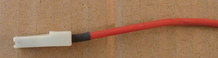

Un manchon en gaine thermo-rétractable, un coup de décapeur thermique et voilà un fil qui ne va pas se sauver tout de suite.

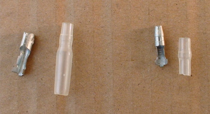

Pour un peu que l'on récupère des capots plastiques d'un circuit électrique sur une vieille machine à laver (par exemple),
çà fait des cosses isolées pour pas cher ... :wink:
Sur nos motos, ce sont des cosses rondes. Chez Louis.de, j'ai trouvé çà:
(il y en a certainement ailleurs)
